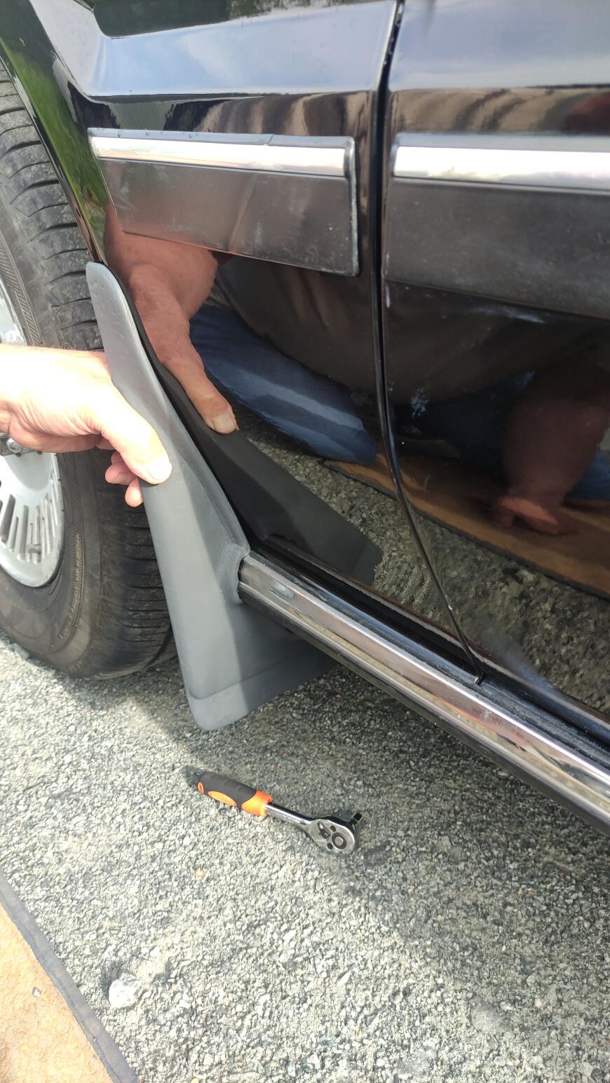

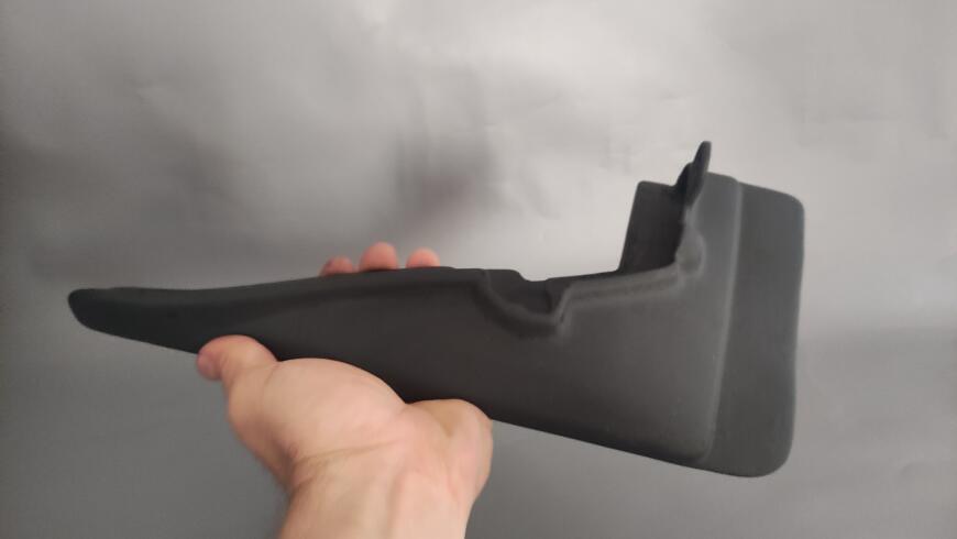

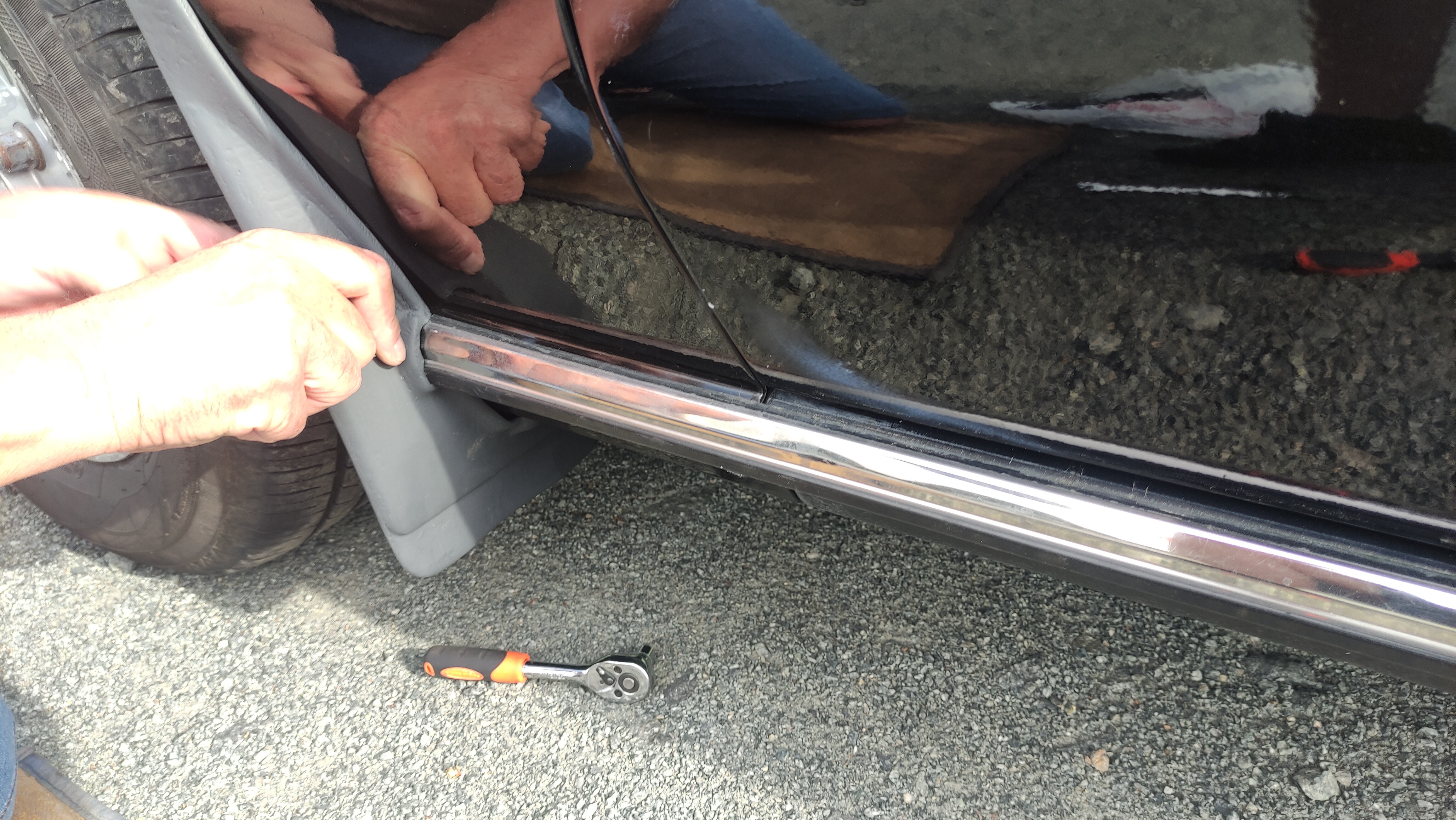

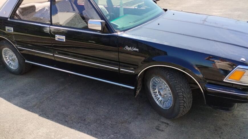

Обратился Заказчик у которого был сломан задний правый брызговик на редком коллекционном автомобиле Toyota Crown Royal Saloon.
Но имелся левый - по нему выполнили 3D сканирование и 3D моделирование точного такого же правого и напечатали на 3D принтере из АБС пластика.
Загрунтовали в 3 слоя. Покраску в нужный цвет Заказчик выполнял самостоятельно. На фотографиях есть примерка на автомобиле.
