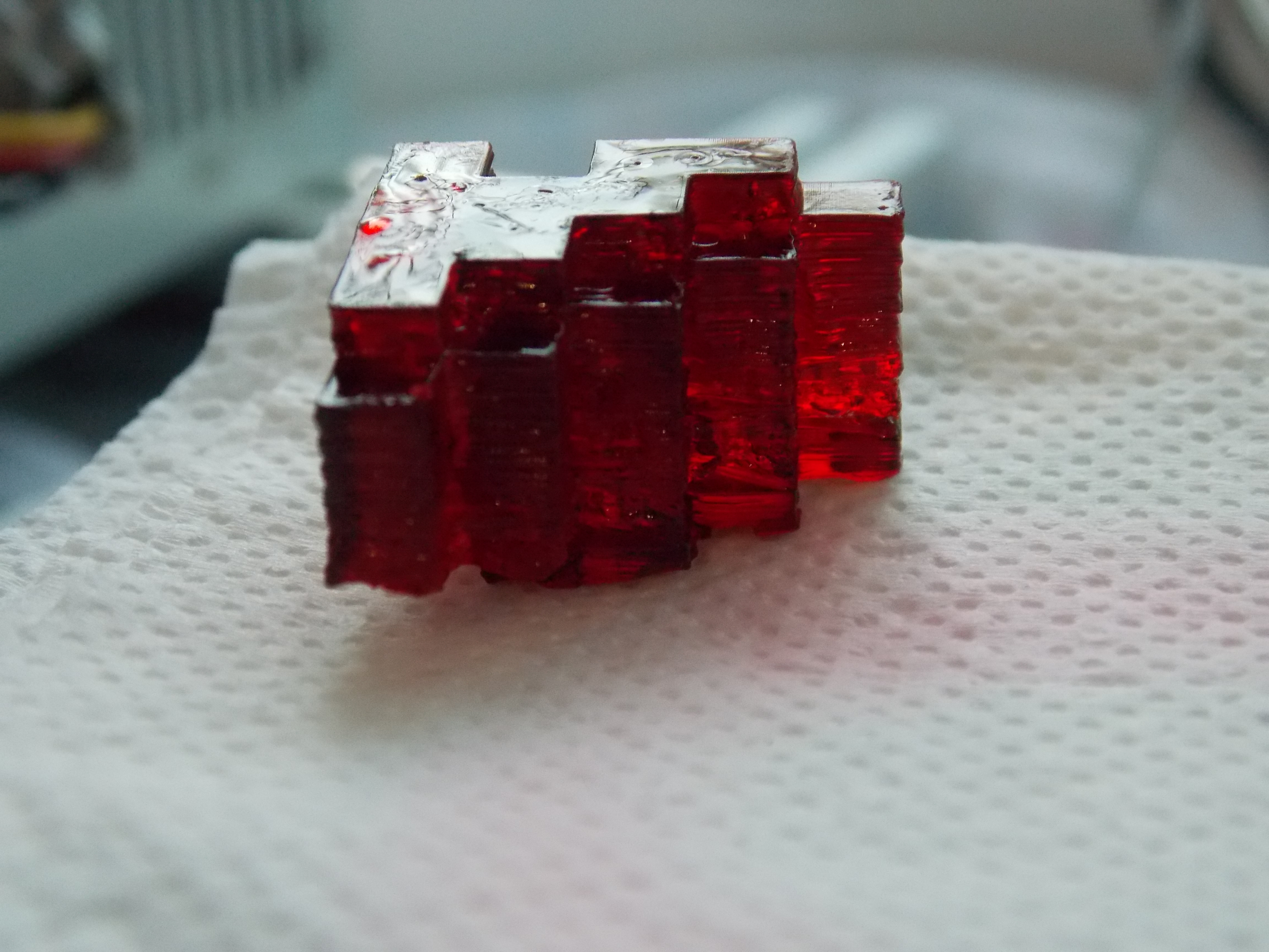

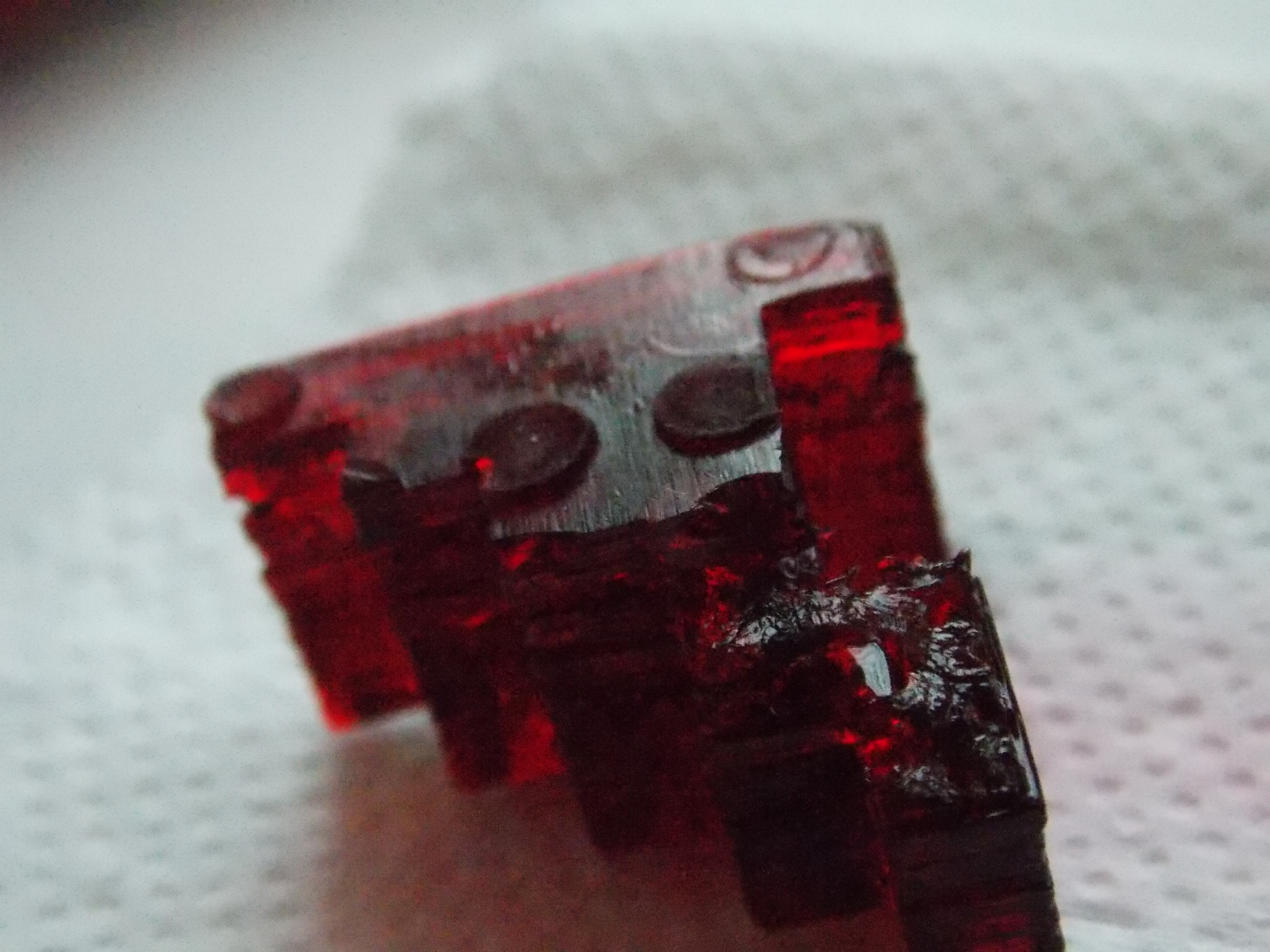

ваш покорный слуга таки добился непрерывной печати массивного объекта по технологии DLPSLA
начну с того, что моё подобие dlp принтера действительно как старые добрые избы на руси использует всего 1 гвоздь(это видно на видео) из-за чего ось Z у меня страшно воблит(гораздо больше чем толщина слоя)
Данный пример печати не совсем Clip ибо кинематика по оси Z - топ-даун(сверху вниз) самая простая в реализации (на коленке), и тем не менее непрерывная печать возможна именно в этой кинематике.
Ранее я пытался произвести непрерывную печать по принципу снизу-вверх используя на дне ванны тонкий слой жидкости, что приводило к образованию воронки из застывшего полимера, это говорило о том что полимер не успевает затечь под платформу и застывает на окраине...
Далее была произведена попытка напечатать Сверху-вниз с размером слоя 50 микрон и скоростью экспозиции 3 секунды что приводила к тому что полимер застывал только в центре массивного объекта (калибровочный кубик) , более того я заметил что полимер (жидкий) если все-же делать небольшой лифт (смачивая модель в полимере) и при подъеме его наверх образуются промоины и кубик опять становится пирамидкой.
Все говорило о том что иностранные печатники проводившие подобные эксперименты были правы, при попытке печатать сверху вниз образуется завалы которые стремятся к центру массивной модели. А при попытке печатать с лифтом(без релиза слоя) верхняя поверхность модели становится в виде бугорка....
И все бы хорошо (для мейкеров технологии Clip) но есть одно но, в результате экспериментов и многочасового штудирования литературы на предмет изучения процессов полимеризации в фотополимерах выяснилось следующее:
1) Чем жиже полимер тем больше в нем мономера, а мономер это растворитель для олигомера и сополимера(это то что образует твердый слой) на чистом мономере невозможно получить твердый слой, он просто не полимезируется очень длительное время.
2) Любой фотополимер образует поверхностную пленку натяжения, кроме того эта пленка как губка напитывает в себя кислород (обычная диссоциация молекул О2 в полимер и полимера в О2)
3) Полимер напитавший в себя кислород крайне неохотно полимезируется если его принцип полимеризации основан на радикальной полимеризации (большинство).
Чтобы получилась непрерывная печать вам необходим очень жидкий полимер, я использовал любезно предоставленный мне пробник 'Ой все красный!' не без известной фирмы. Именно он позволил произвести печать без Lift и релиза слоя по оси Z, по консистенции этот полимер похож на красное вино, и пахнет почти как вино :).
Зная то что в очень жидком фотополимере много мономера и что он является растворителем для олигомеров и сополимеров нужно понимать что любое движение фотополимера вокруг застывшего слоя будет вызывать его истончение и промоины(растворяться), следовательно нам необходимо максимально снизить возможные течения и резкие вибрации в ванночке, экспериментально доказано мной что увеличение толщины слоя или уменьшение времени экспозиции ведет к образованию промоин, именно промоин, а не непропечаток. Это происходит потому что резкое длительное (50микрон и выше) движение платформы в полимере вызывает течения вокруг модели их видно по оседающим в ванночку пылинкам, уменьшение времени экспозиции также ведет к образованию очень неустойчивого слоя который в результате легок вымывается окружающим жидким фотополимером.
Посему нужно добиться минимального возможного или максимально плавного движения по оси Z, нужно убрать все вибрации и закрыть ванночку от ветра создаваемого вентиляторами проектора
Что было сделано:
1) Установлен размер слоя 20 микрон
2) Первые 3 слоя засвечиваются по 20 секунд последующие 5сек.
3) Лифт выставлен в 0
4) Время лифта выставлено в 0
5) скорость перемещения оси Z 100

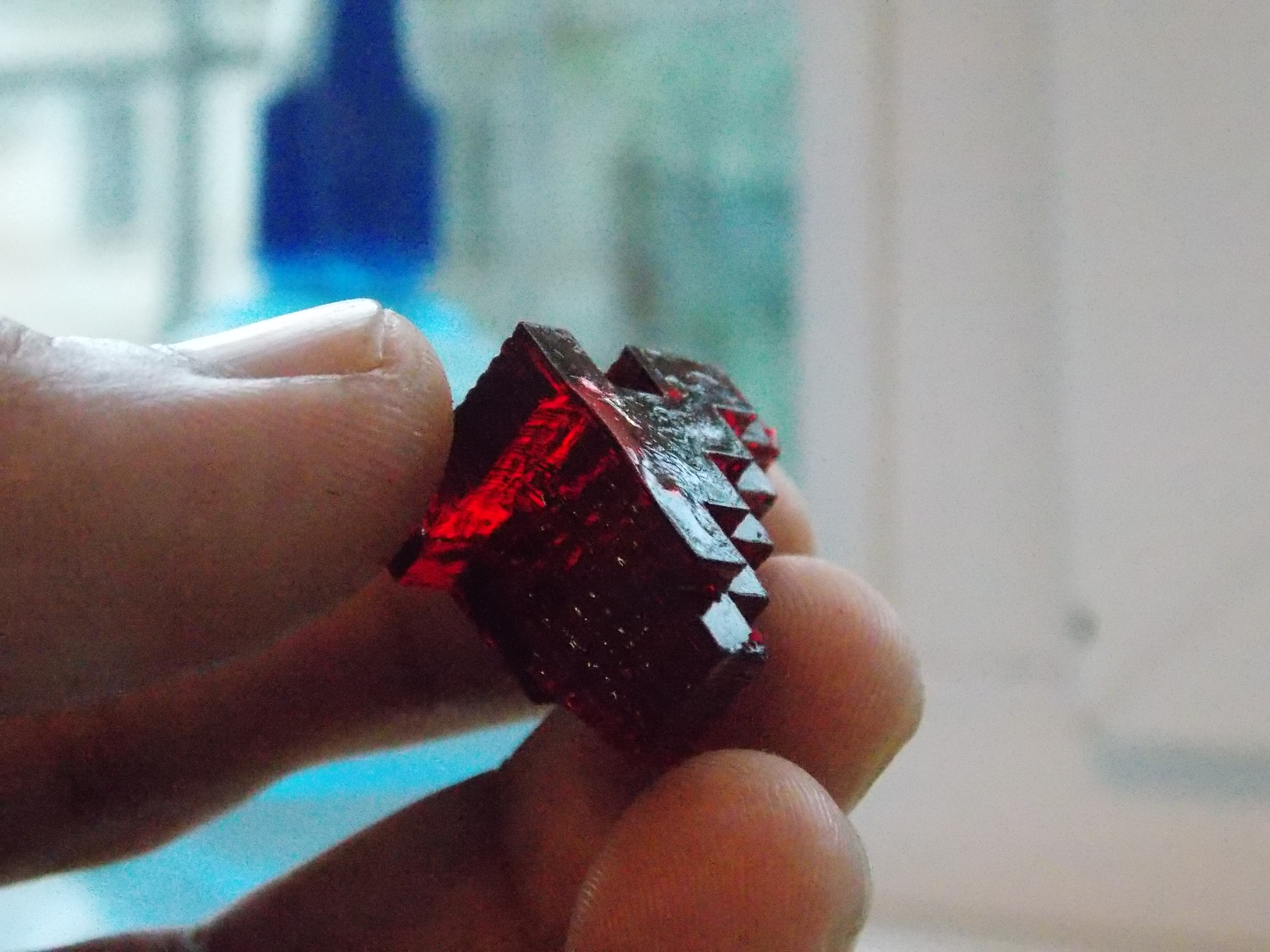

Далее по ходу эксперимента было установлено что на поверхности полимера над засвечиваемым слоем есть жидкая очень тонкая пленка, она никогда не полимезируется из-за присутствия в ней большого числа диссациированных молекул кислорода ингибирующих образование радикалов в фотополимере. Эта пленка была обнаружена и проявила свои свойства благодаря обычной пыли, пылинки оседая на фотополимер во время печати очень плавно перемещались к центру массивной модели, при этом они не тонули и не впечатывались в саму модель они просто плавали и позволяли оценивать течения над полимеризируемым слоем....
Для полимера Ой все красный было установлено что непрерывная печать возможна при толщине слоя по оси Z = 20 микрон скорости экспозиции 5 секунд, возможно получится печатать при толщине 10 микрон и 2.5 сек засветки(для большей плавности, а в последствии (когда выломаю цветовое колесо проектора возможно сокращу время завсетки на треть....

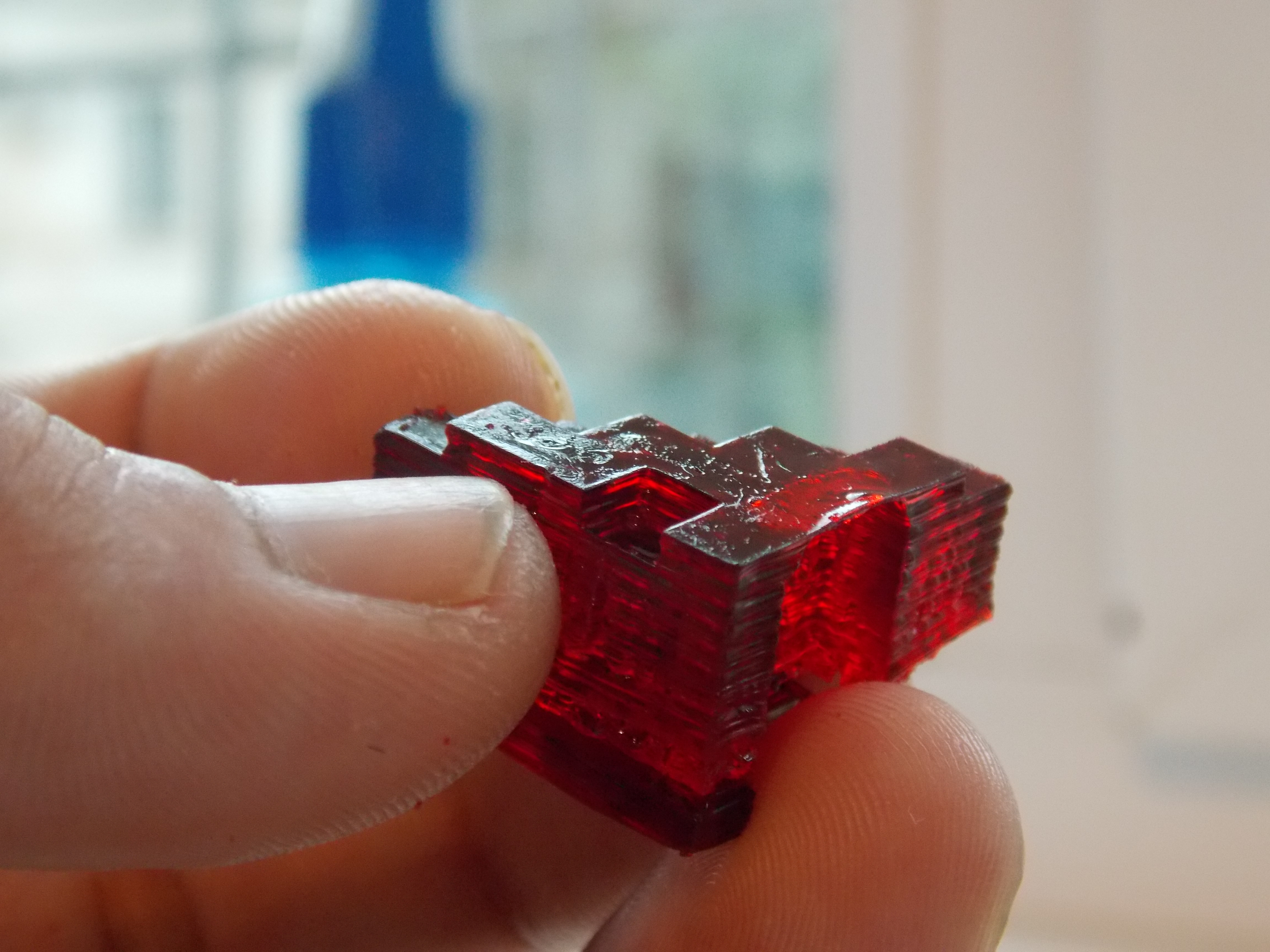

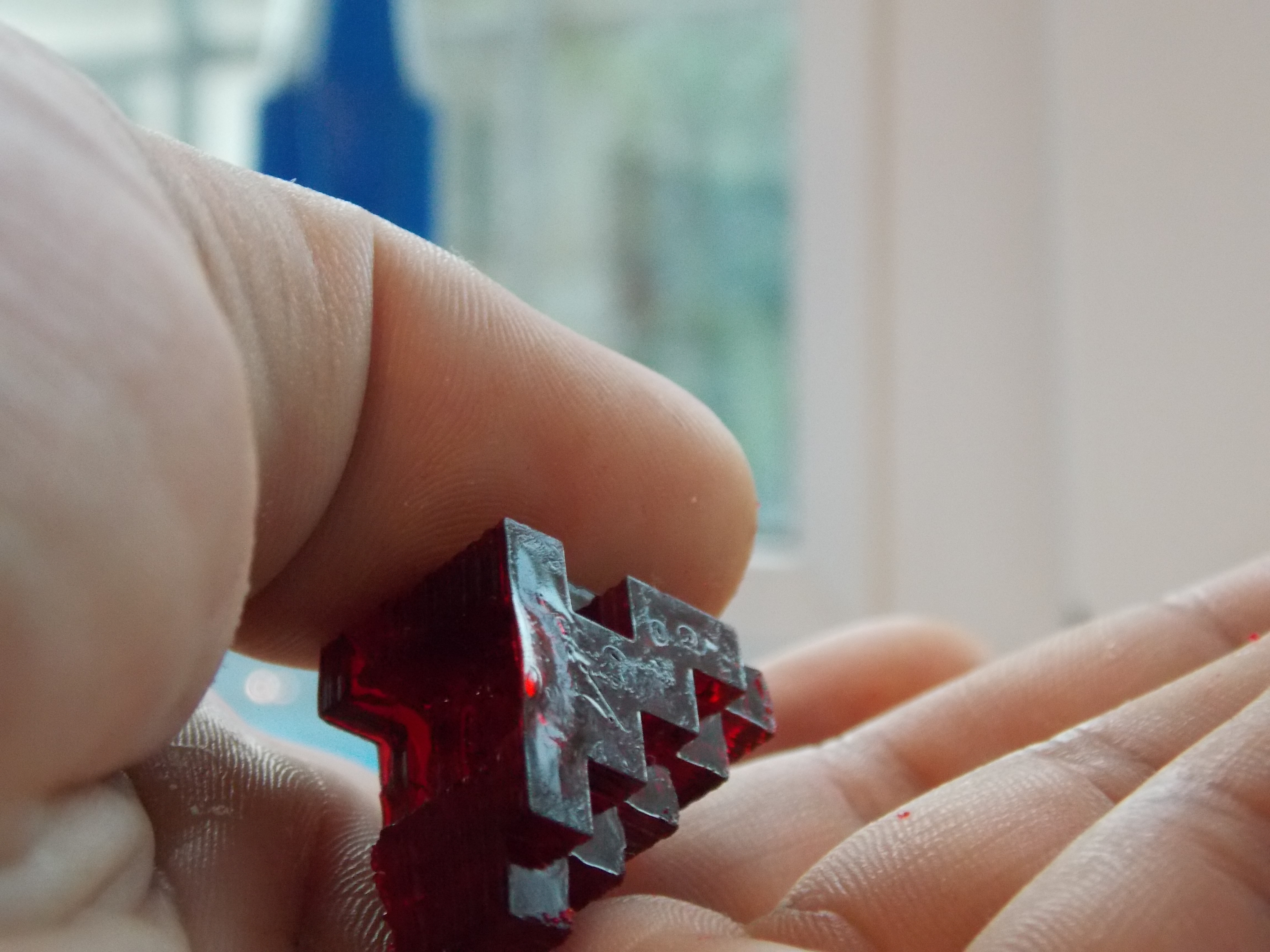

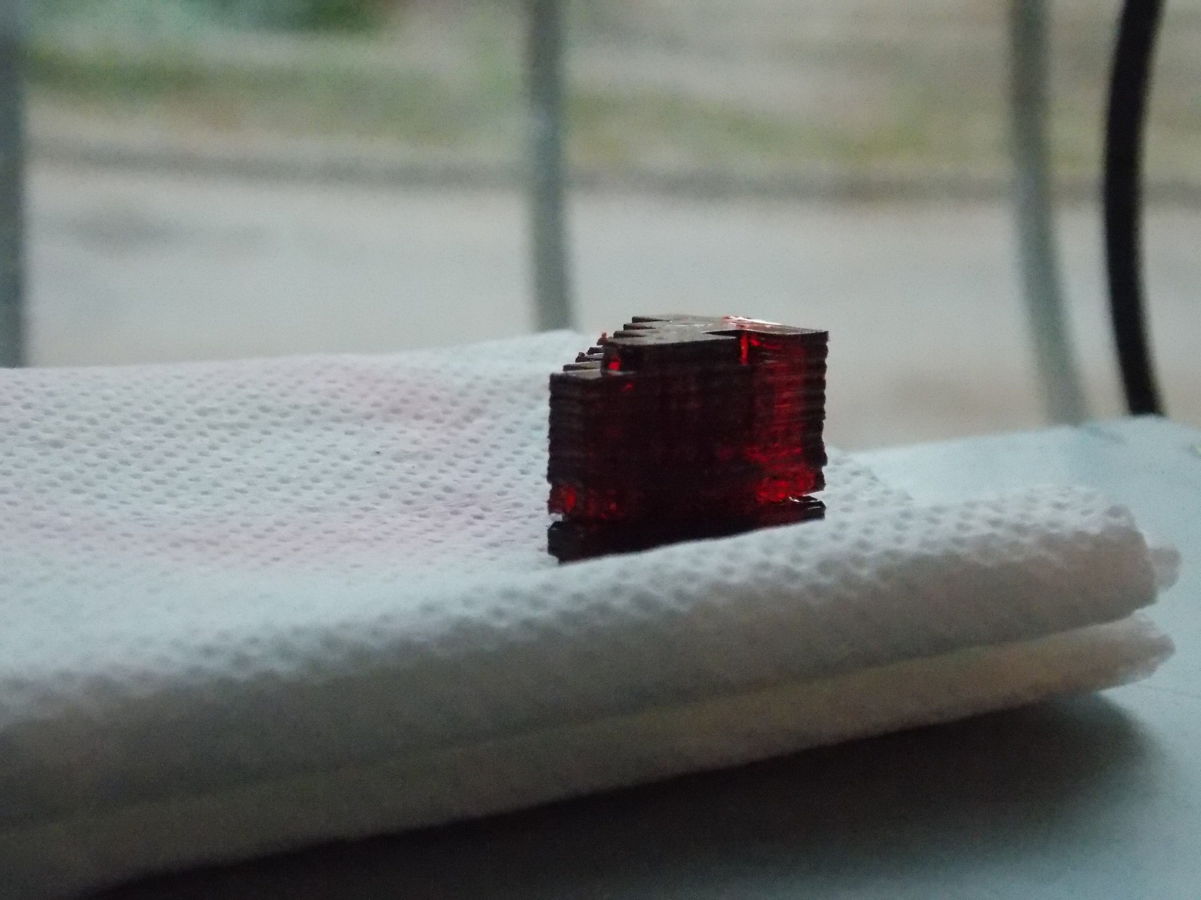

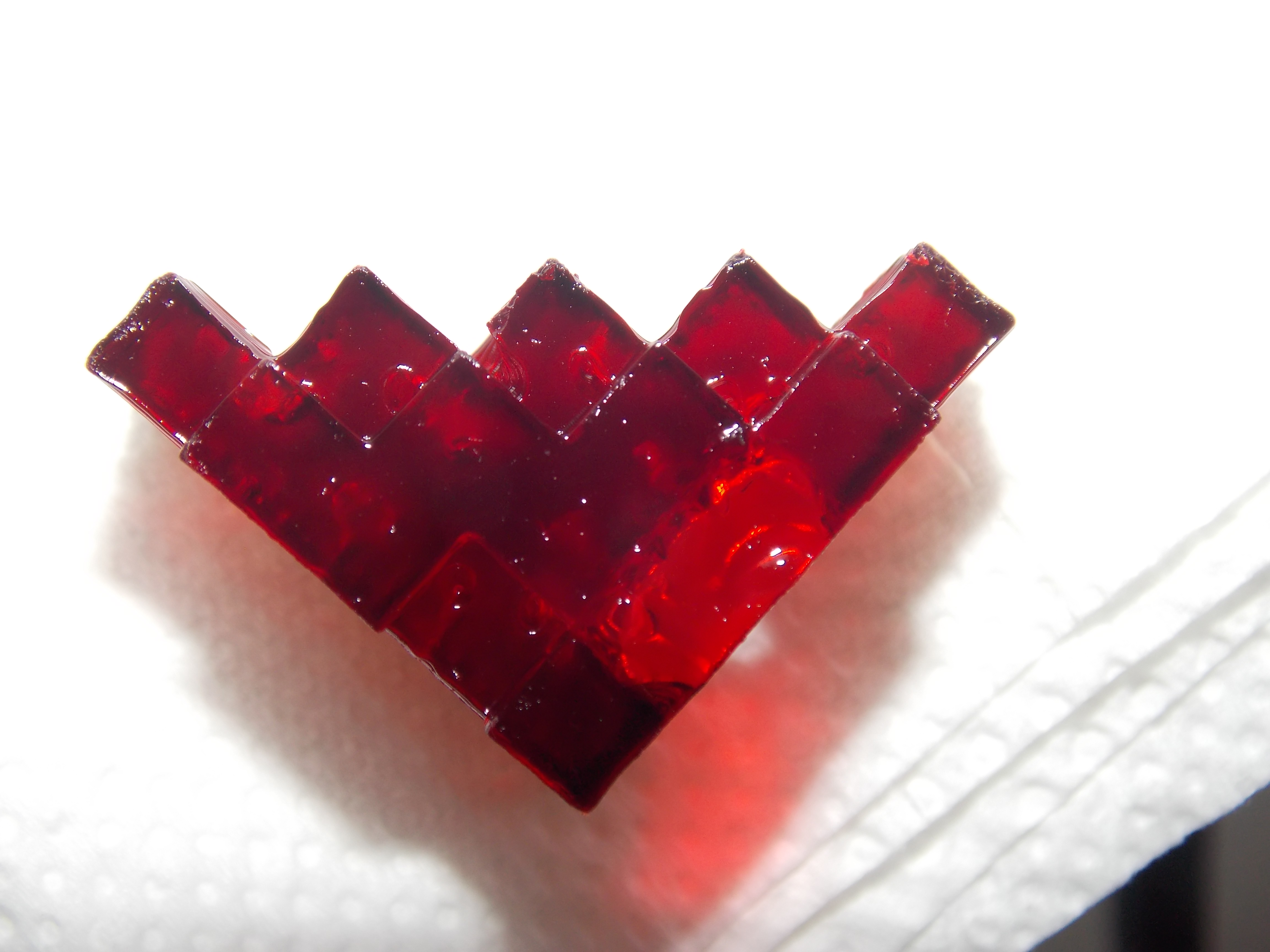

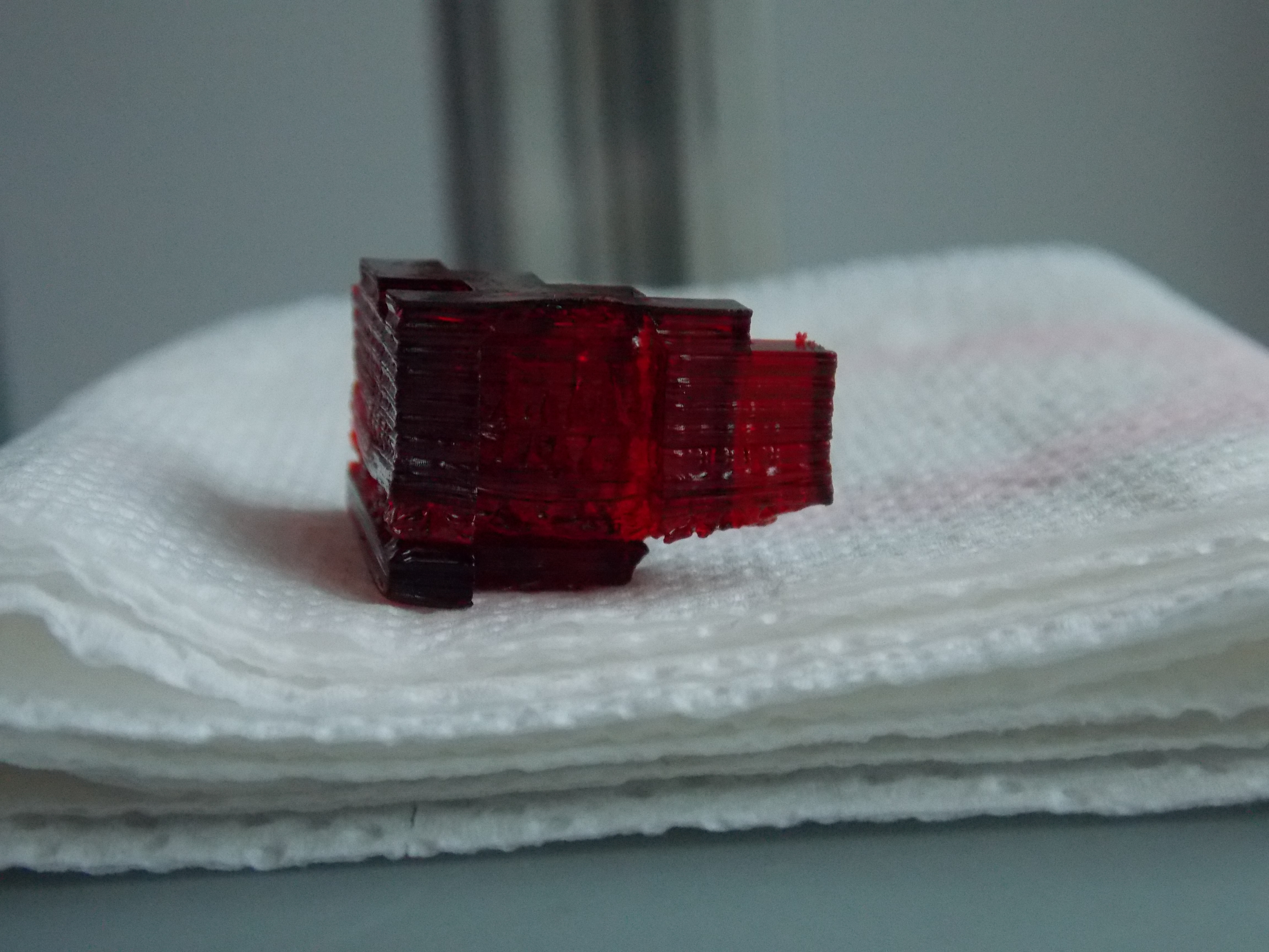

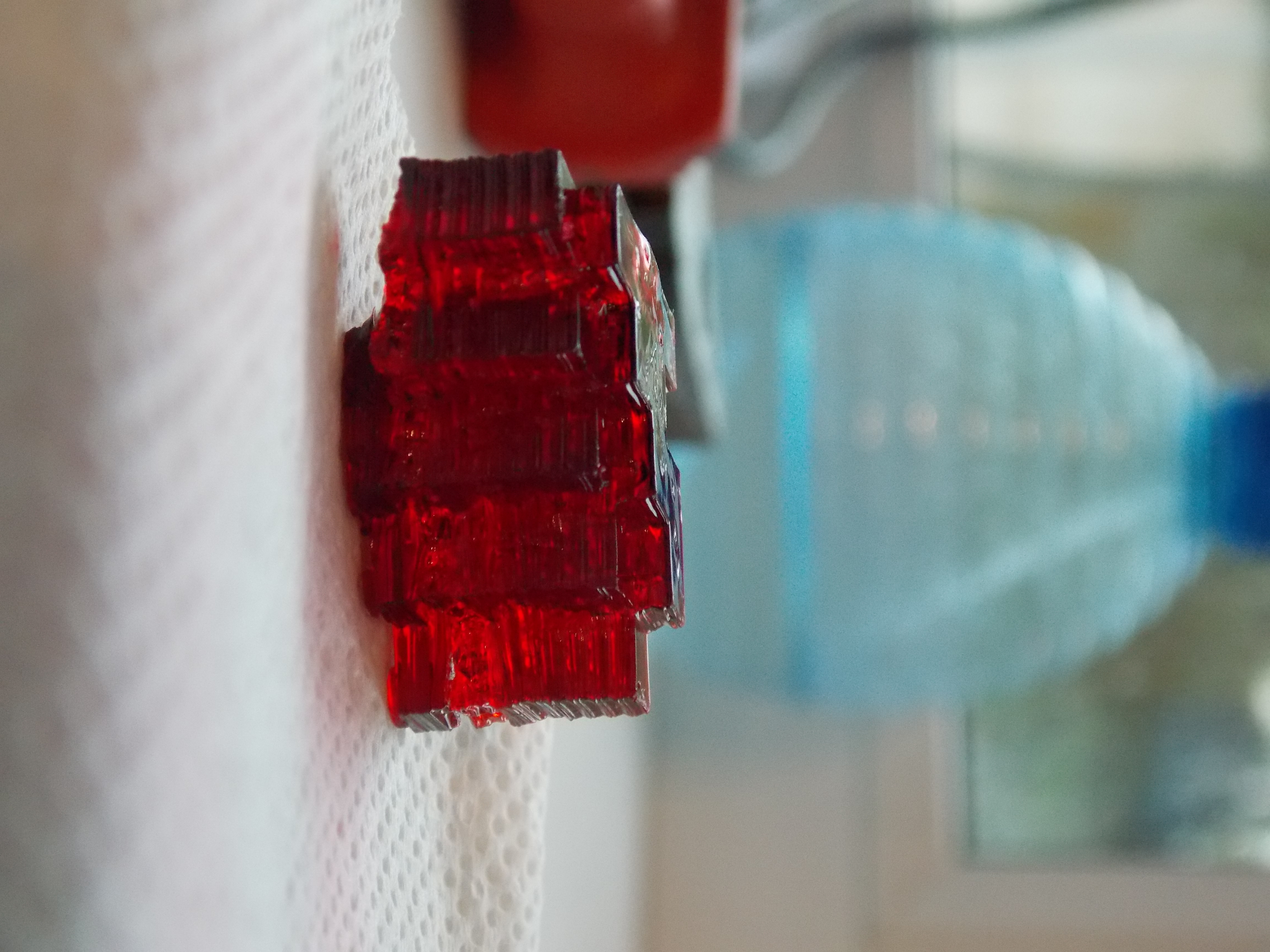

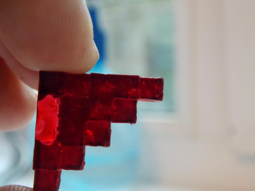

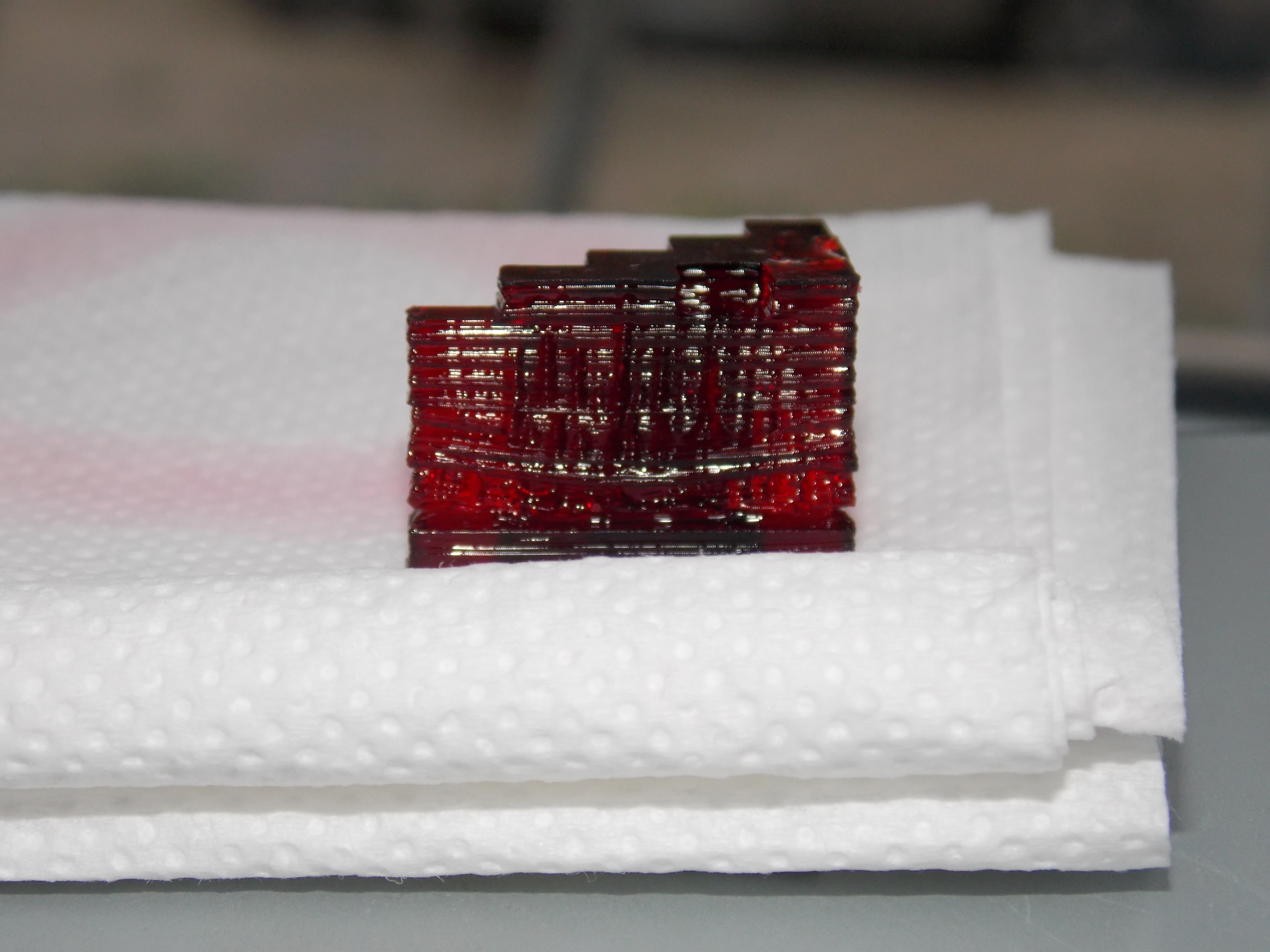

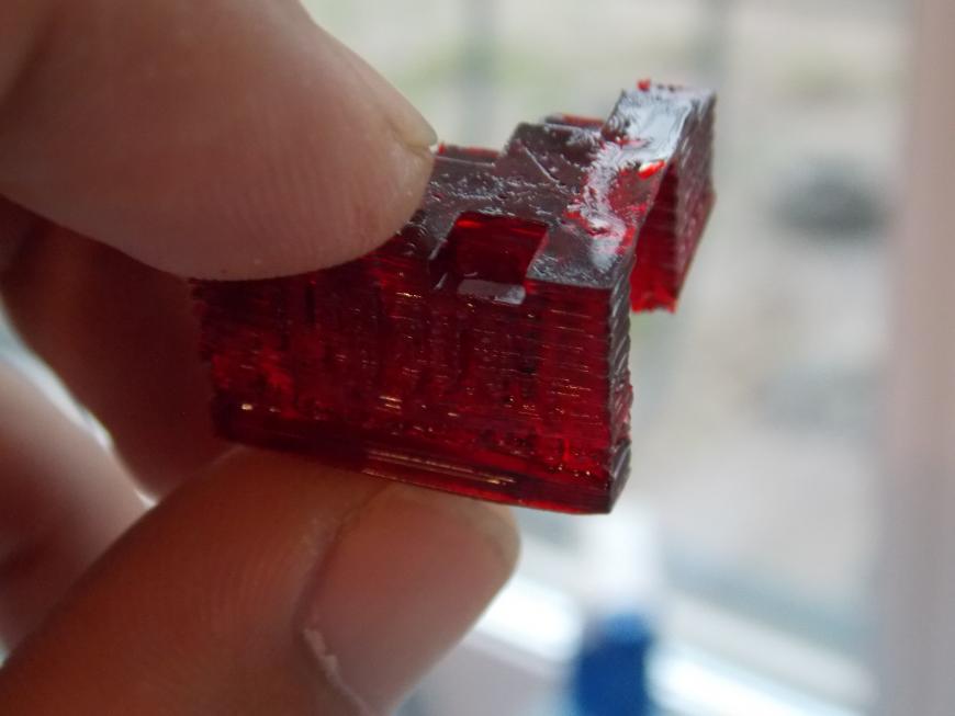

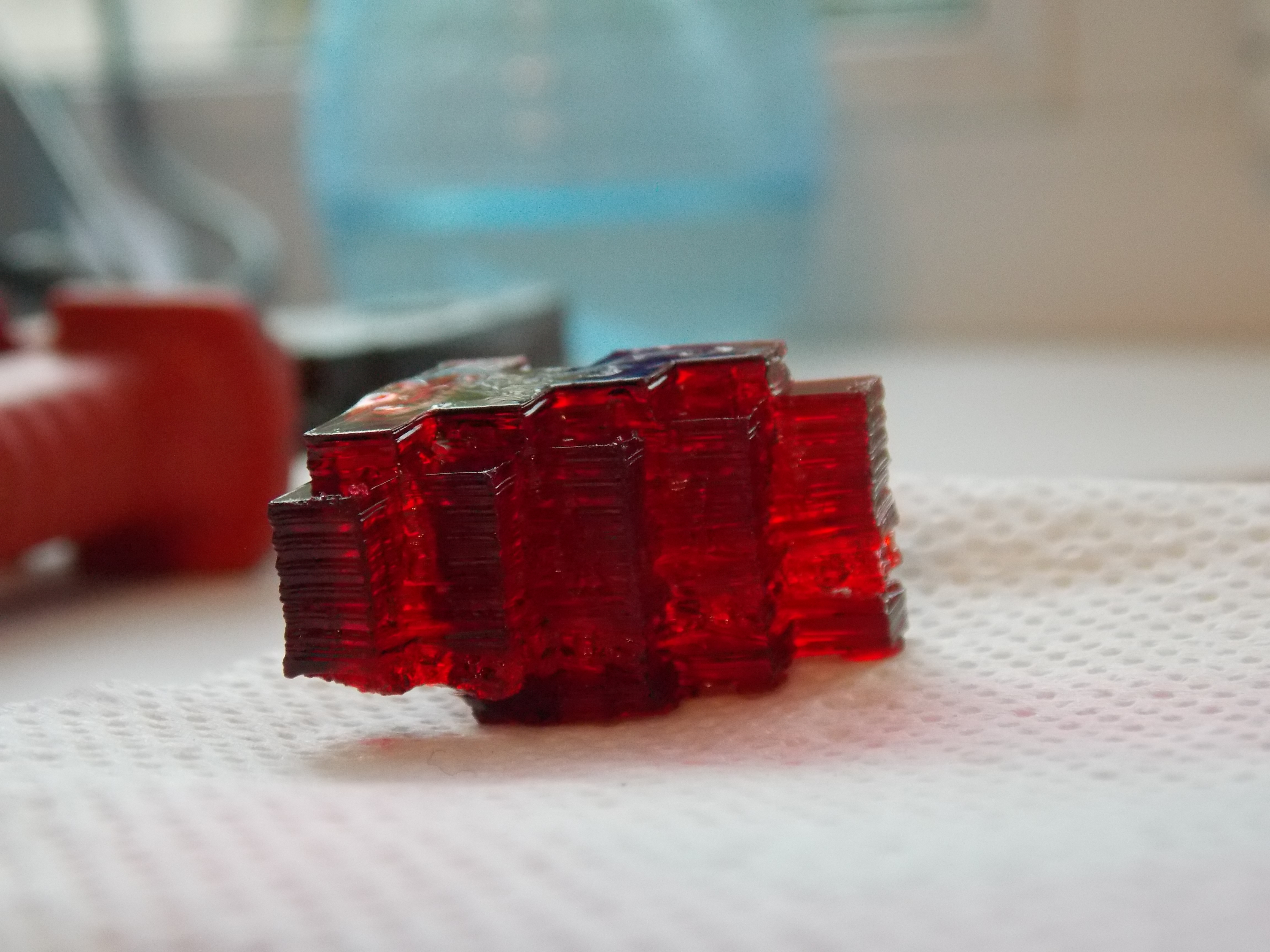

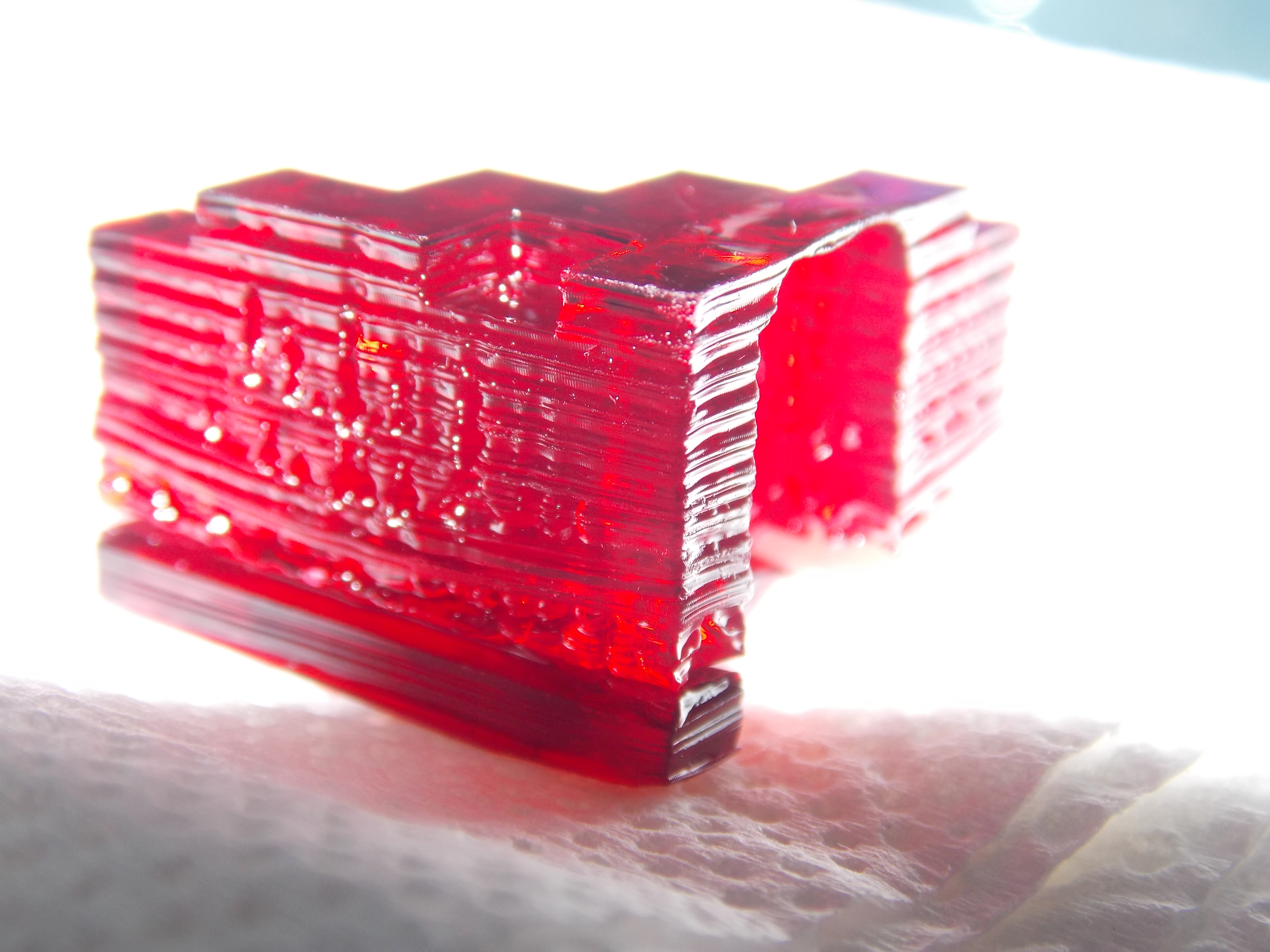

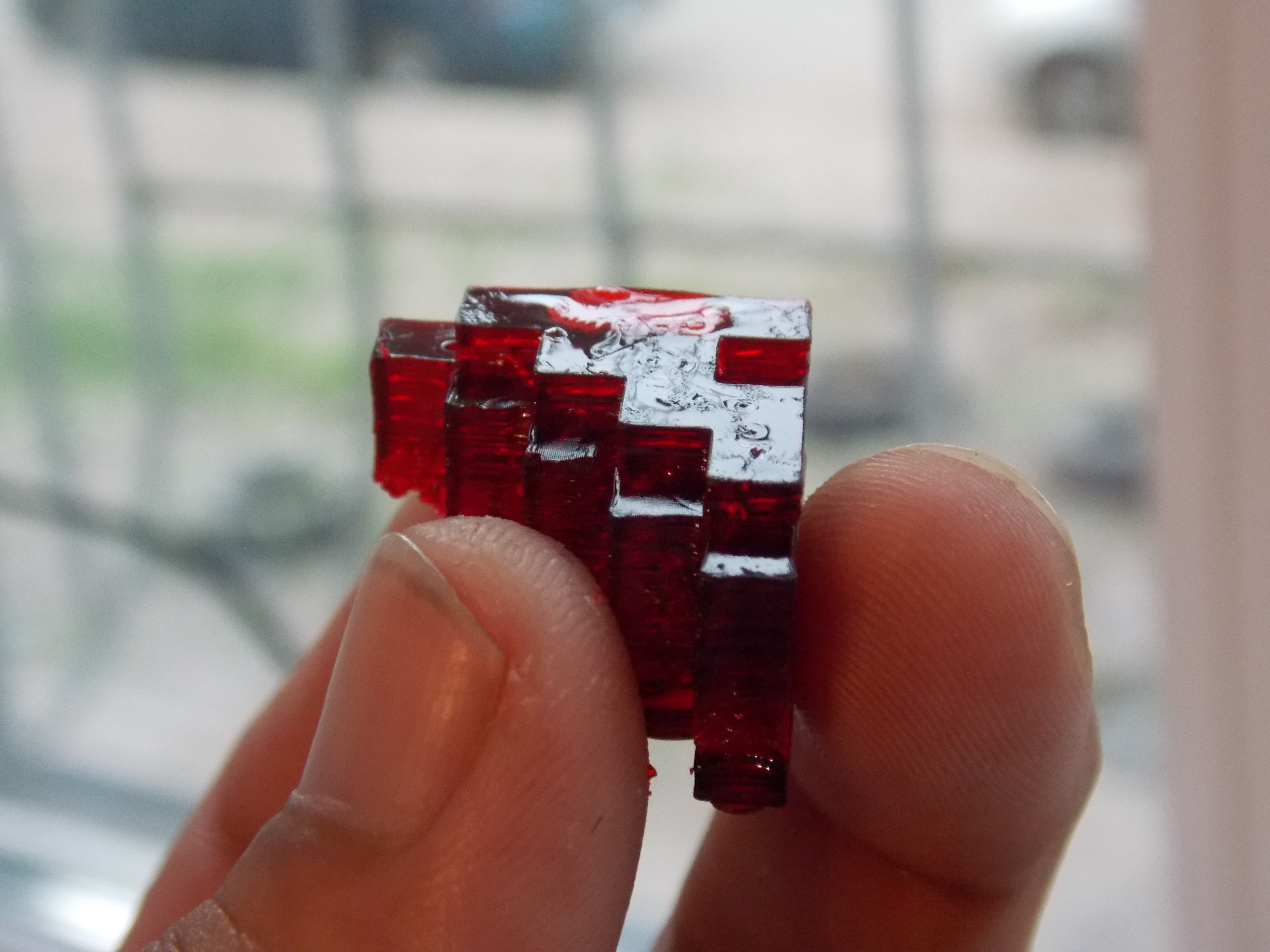

Печатался тестовый кубик с 5 миллиметровыми выемками (шагами) массивность его не менее 1 кв сантиметра, при этом поверхность (верхняя) ровная как зеркало, модель печаталась не полностью, а только до первой нависающей части и нависающая часть(если бы не скукожилась после сушки) почти полностью получилась это видно по фото.
Сразу предупреждаю модель печаталась с перерывами, и там есть места где есть промоины - это я экспериментировал со скоростью и высотой слоя, там где промоины это увеличение высоты слоя и уменьшение времени экспозиции.
Кроме того присутствует жуткий воблинг это огрехи собранной на коленке оси Z... (кто увидел в оси Z гвоздь тому конфетка :) )
Модель действительно печаталась без лифта(окунания модели в полимер) в видео вы можете видеть моргание - это минимальный интервал который генерирует программа CW при скорости оси Z = 100

В целом нижние и верхние слои получились идеальными именно там я устанавливал минимальную высоту слоя и 5 сек засвета, верхняя часть после промывки была вообще зеркальная, на фото видны царапины и вмятины это я тыкал в нее всякими иголками и жирными пальцами...
Судя по тому что на 20 микронах и 5 секундах засветка массив в 1 кв см имеет четкие грани считаю что и большие массивы могут быть распечатаны без проблем, главное это устранить любые течения возле полимеризируемого слоя.
