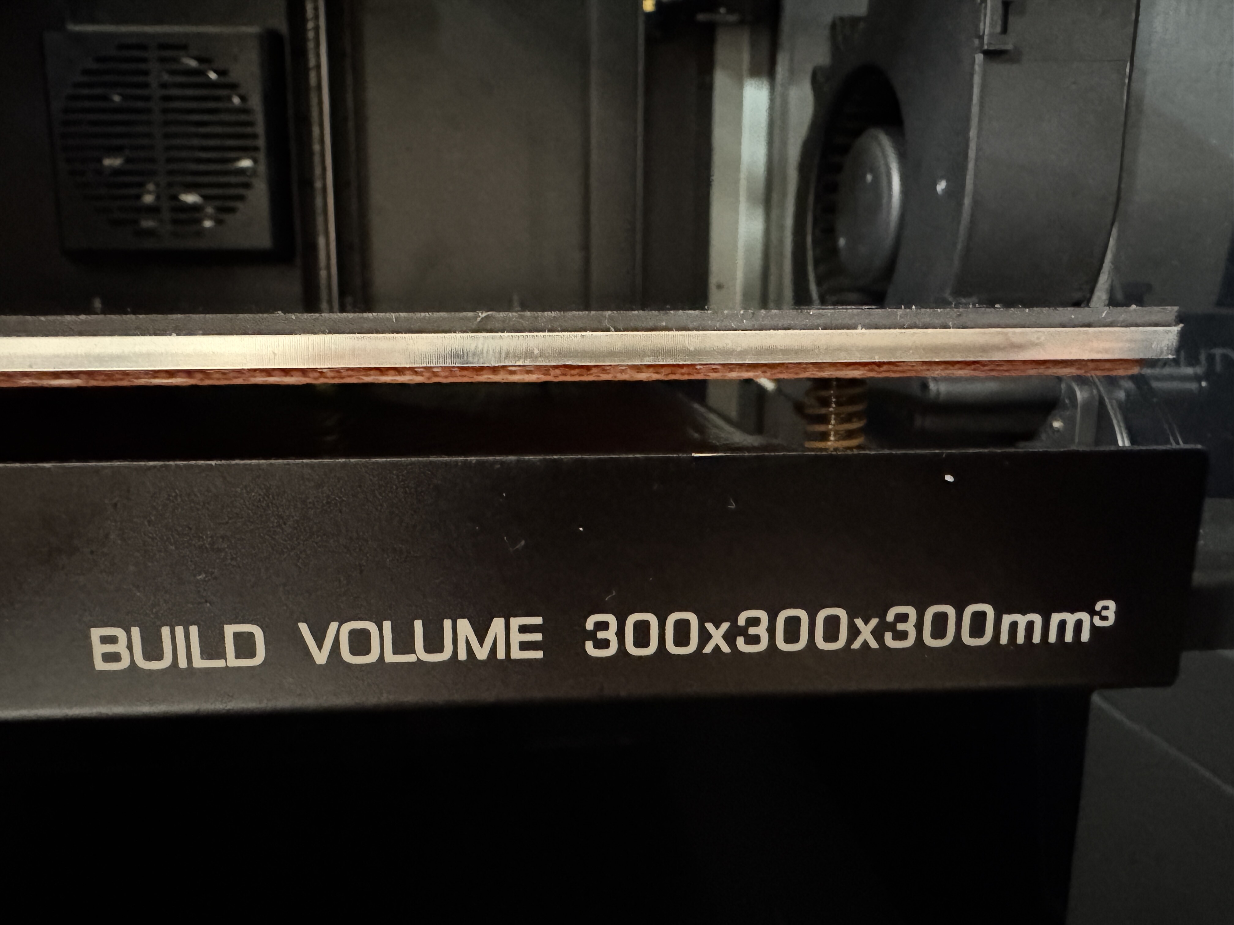

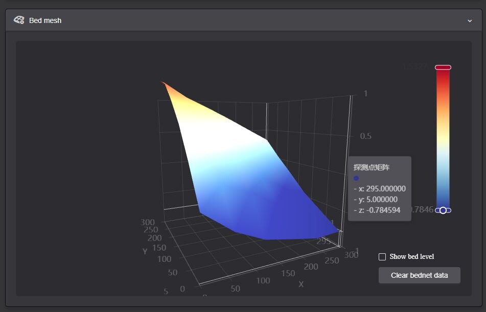

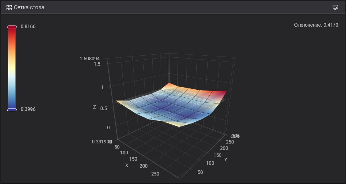

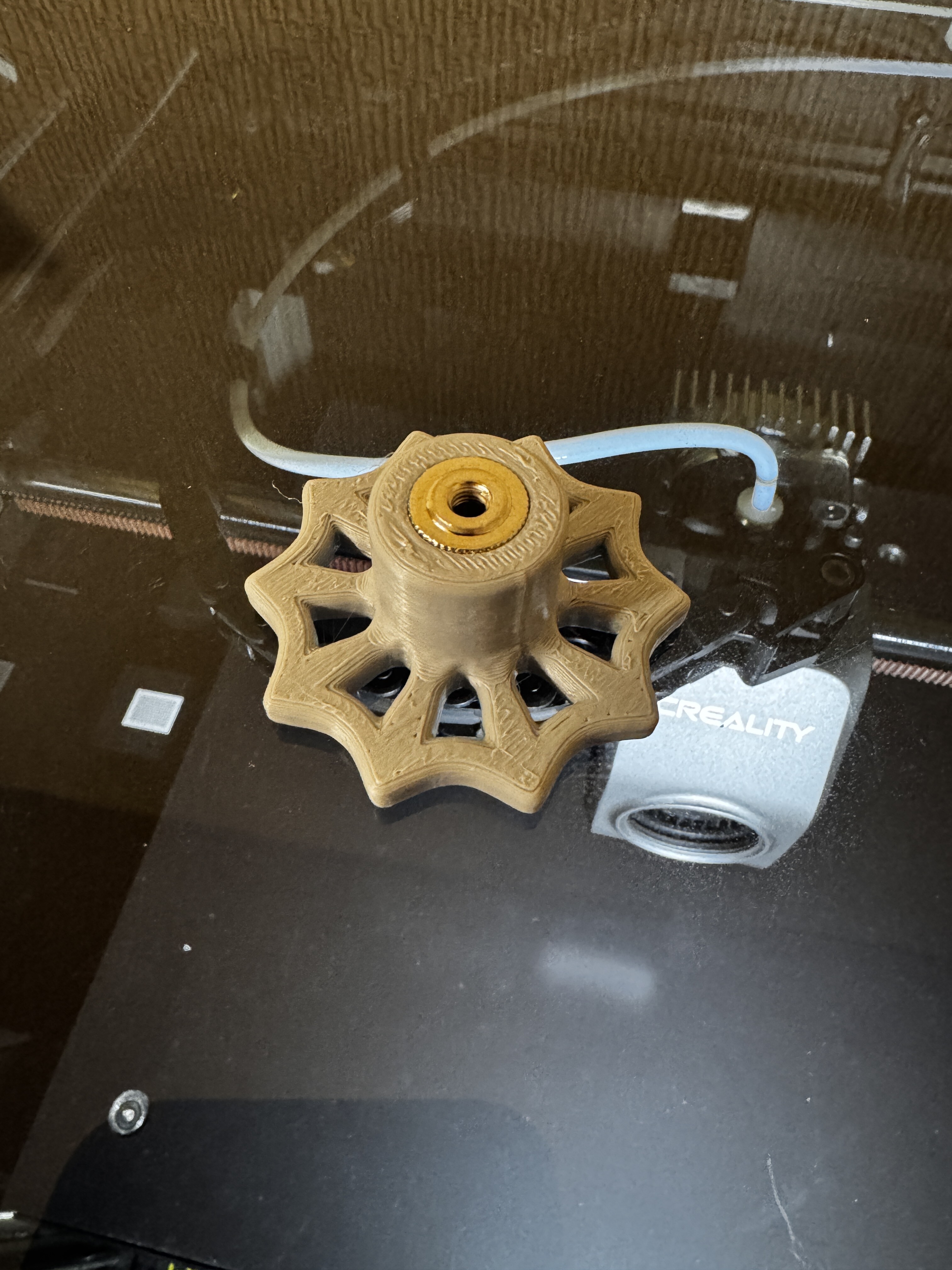

В статье я приводил скриншот сетки стола где видно отклонение в 1.28 мм. И это оказалось не самое страшное. Спустя время отклонение составило около 1.78 мм. Да, пластина просто начала заваливаться на бок. А также втулки из PETG при нагреве стола для печати PETG плавились на этапе нагрева и стол буквально на глазах "таял".
Таким образом, мне предстояло решить две проблемы: исправить угол наклона и кривизну стола. И начать я решил с угла наклона.
Исправление наклона стола

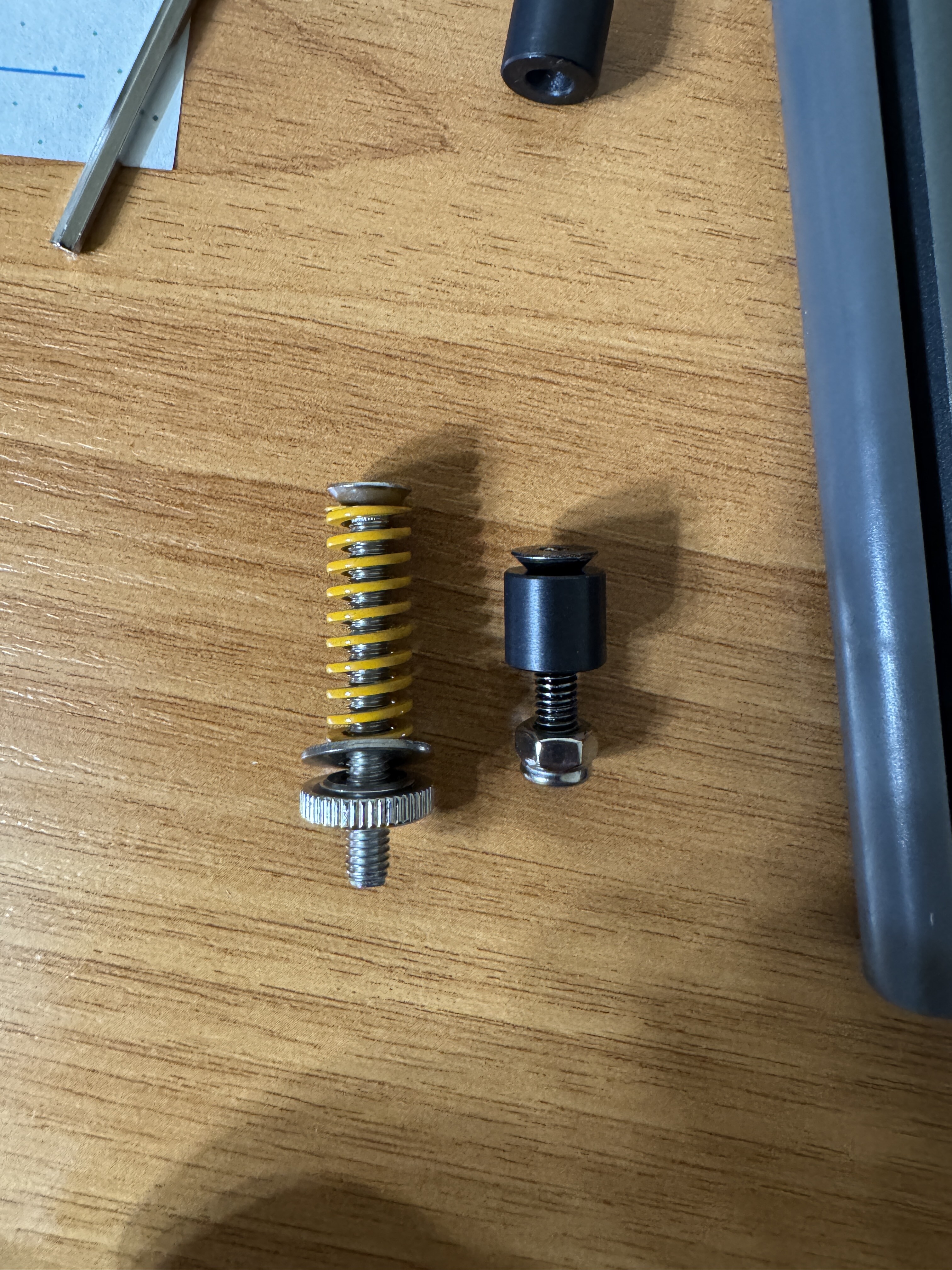

Я пытался перебрасывать зубья ремней, но максимум чего удалось достичь, это отклонение примерно до 0.6-0.8 мм. И тогда я решил пойти по тому же пути, который использовал в своём предыдущем принтере FlyingBear Ghost 4s - заменить втулки на пружины.
Для этого на АлиЭкспрессе приобрёл болты с потайной шестигранной головкой, шайбы и гайки с накаткой.

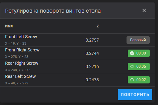

Замена проста: откручиваем старые и устанавливаем новые. Контроль проводил при помощи утилиты "Screws Tilt Adjust Support" из Creality Helper Script. Она позволяет быстро смотреть отклонение. Единственное, в веб-интерфейсе значения часто путаются, то есть на одно и то же действие может показать то крутить по часовой, то против. В итоге просто в консоль отправляю команду SCREW_CALIBRATION и смотрю результаты.
Решение проблемы исправления кривизны стола Creality K1 MaxРешение проблемы исправления кривизны стола Creality K1 MaxРешение проблемы исправления кривизны стола Creality K1 MaxРешение проблемы исправления кривизны стола Creality K1 Max

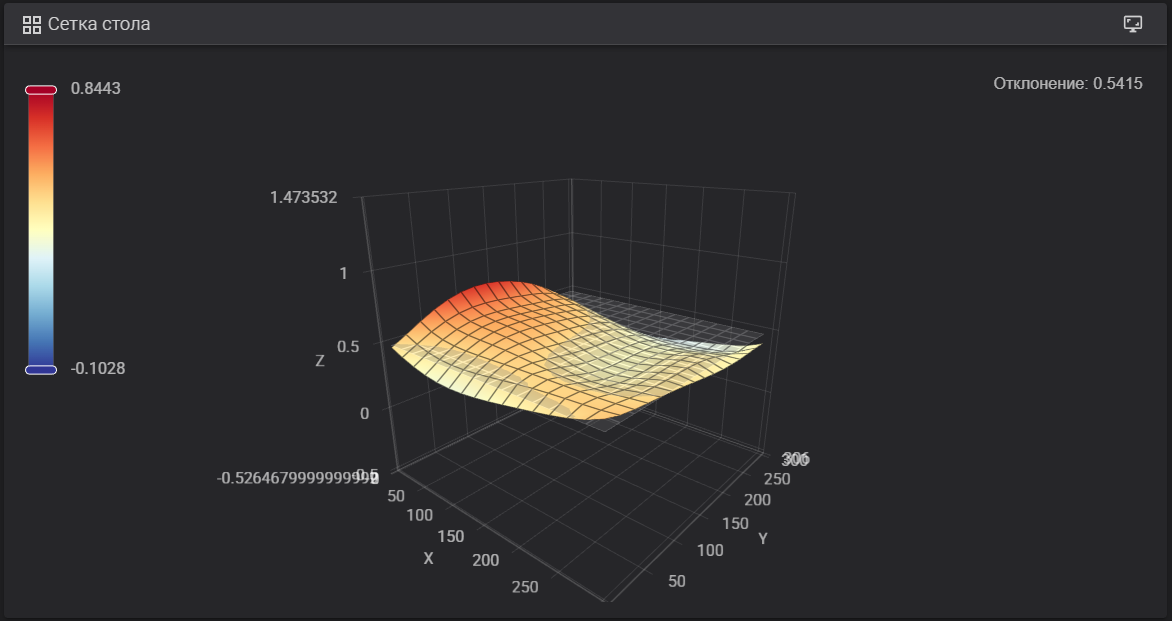

Таким образом, удалось достичь выравнивания с отклонением до 0,0541 мм. Это самый минимум на десяток попыток его улучшить.
front left screw (base) : x=19.0, y=23.0, z=0.27572
front right screw : x=278.0, y=23.0, z=0.27435 : adjust CW 00:00
rear right screw : x=248.0, y=272.0, z=0.22159 : adjust CW 00:05
rear left screw : x=48.0, y=272.0, z=0.24726 : adjust CW 00:02

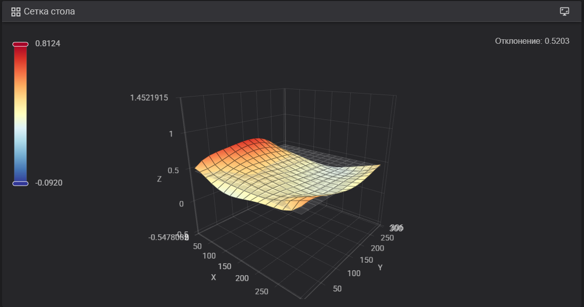

Теперь осталось дело за малым - провести калибровку на всех своих пластинах с целью убедиться в единообразности проблемы. А пластины у меня три:
  1. Гладкая PEI пластина
  2. Текстурированная PEO-PET пластина
  3. PEI пластина с шарпенью
Действия одинаковые: удаляю профиль сетки, сохраняю изменения, калибрую, делаю скриншот. И так по всем пластинам (одна из них, PEO-PET двусторонняя).
В итоге получаю 4 картины с сеткой:
  1. Решение проблемы исправления кривизны стола Creality K1 Max
  2. Решение проблемы исправления кривизны стола Creality K1 Max

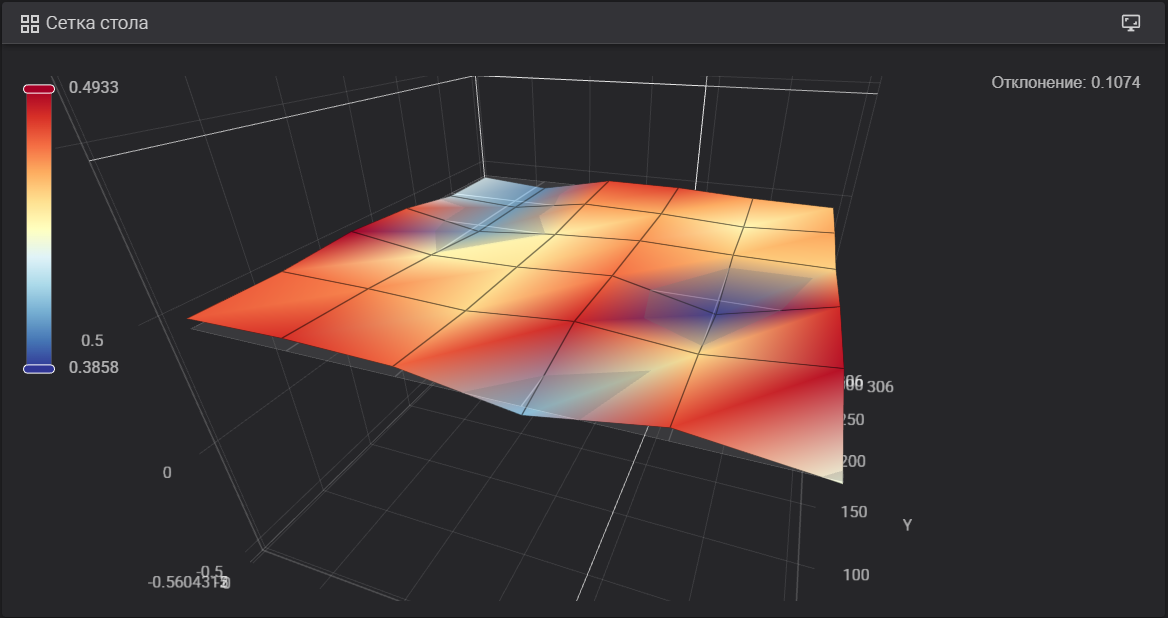

Результаты калибровки двух других пластин не вижу смысла добавлять так как они, в целом, очень похожи друг на друга. И вывод напрашивается простой - да, это кривой стол, а не пластина. Теперь можно брать скотч в руки и по инструкции Соркина клеить проводя калибровку после каждого слоя.

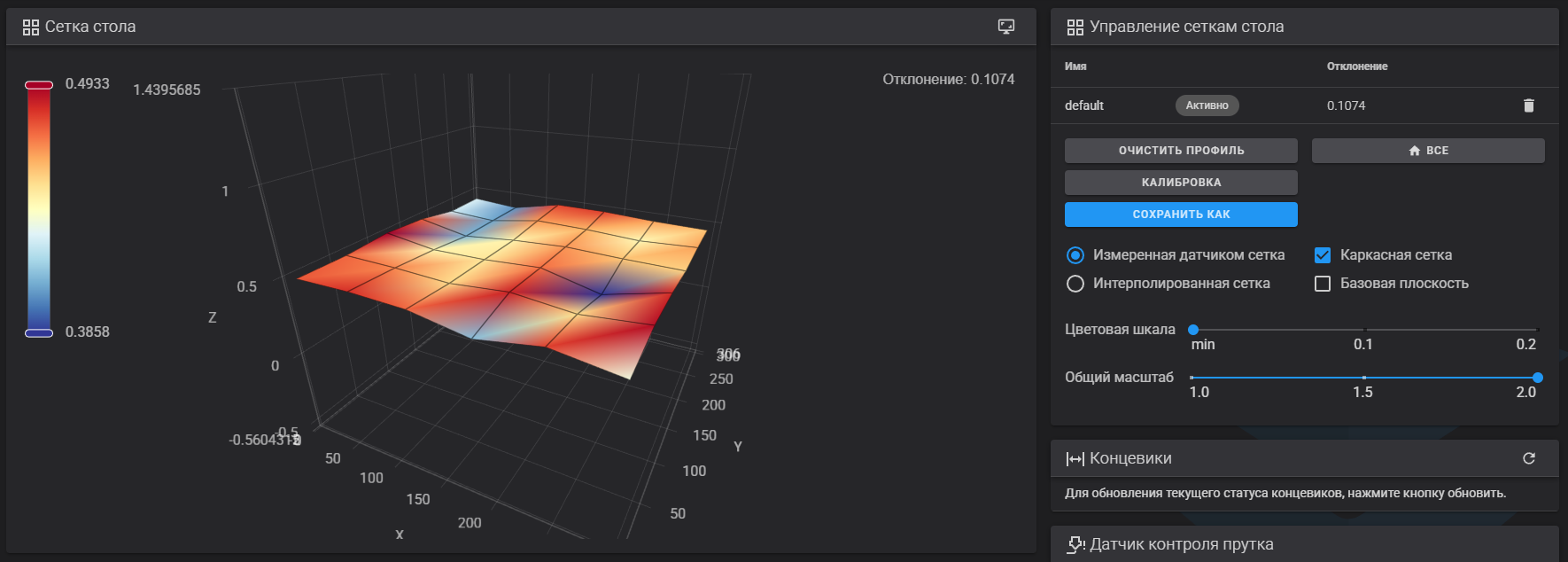

В конечном итоге получил следующую картину:
Отклонение в 0.1074 - это максимально близкое к нулю, которое я смог достичь примерно за 4 дня попыток по несколько часов в день. До этого самым минимальным было 0.14.

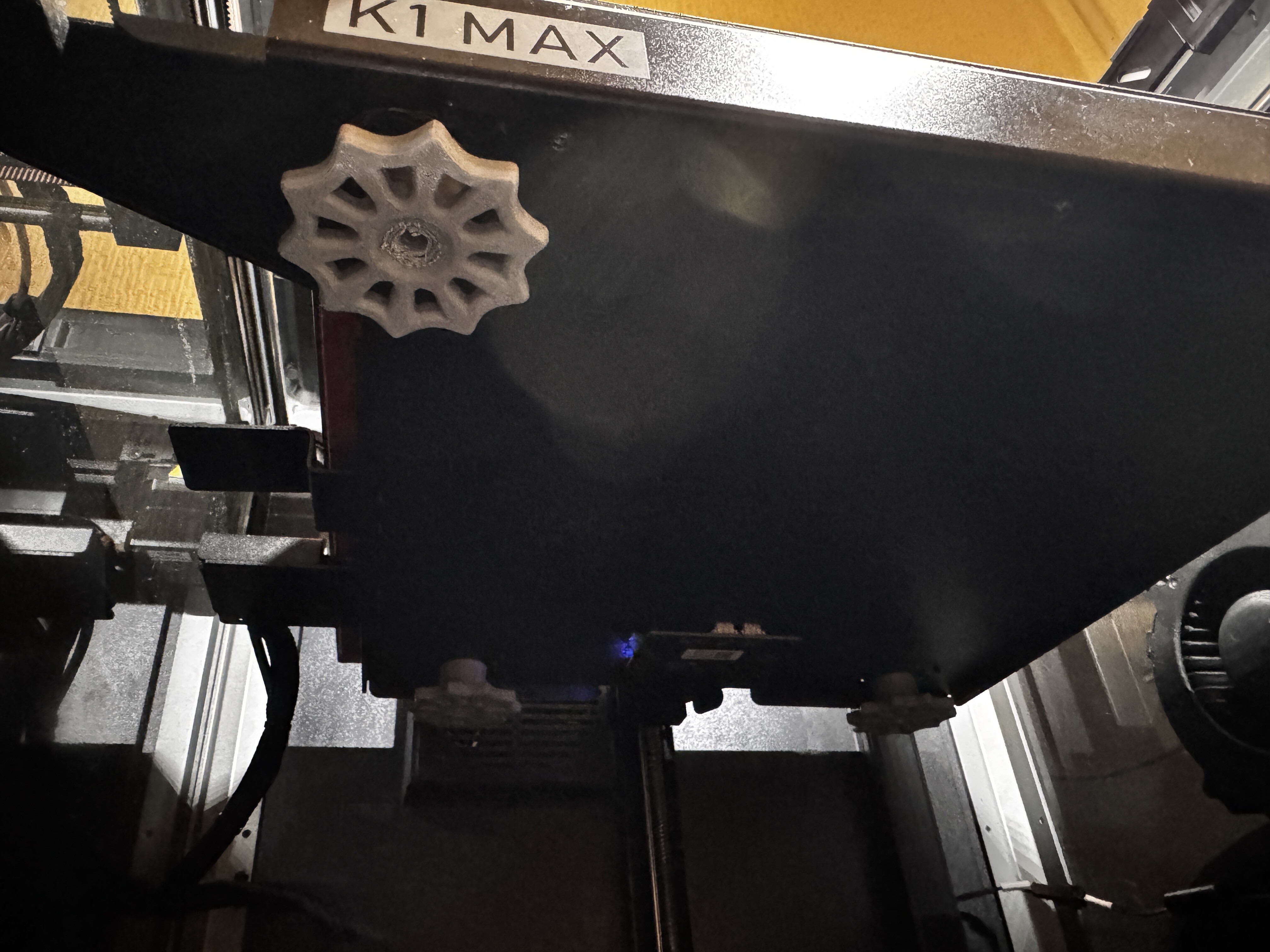

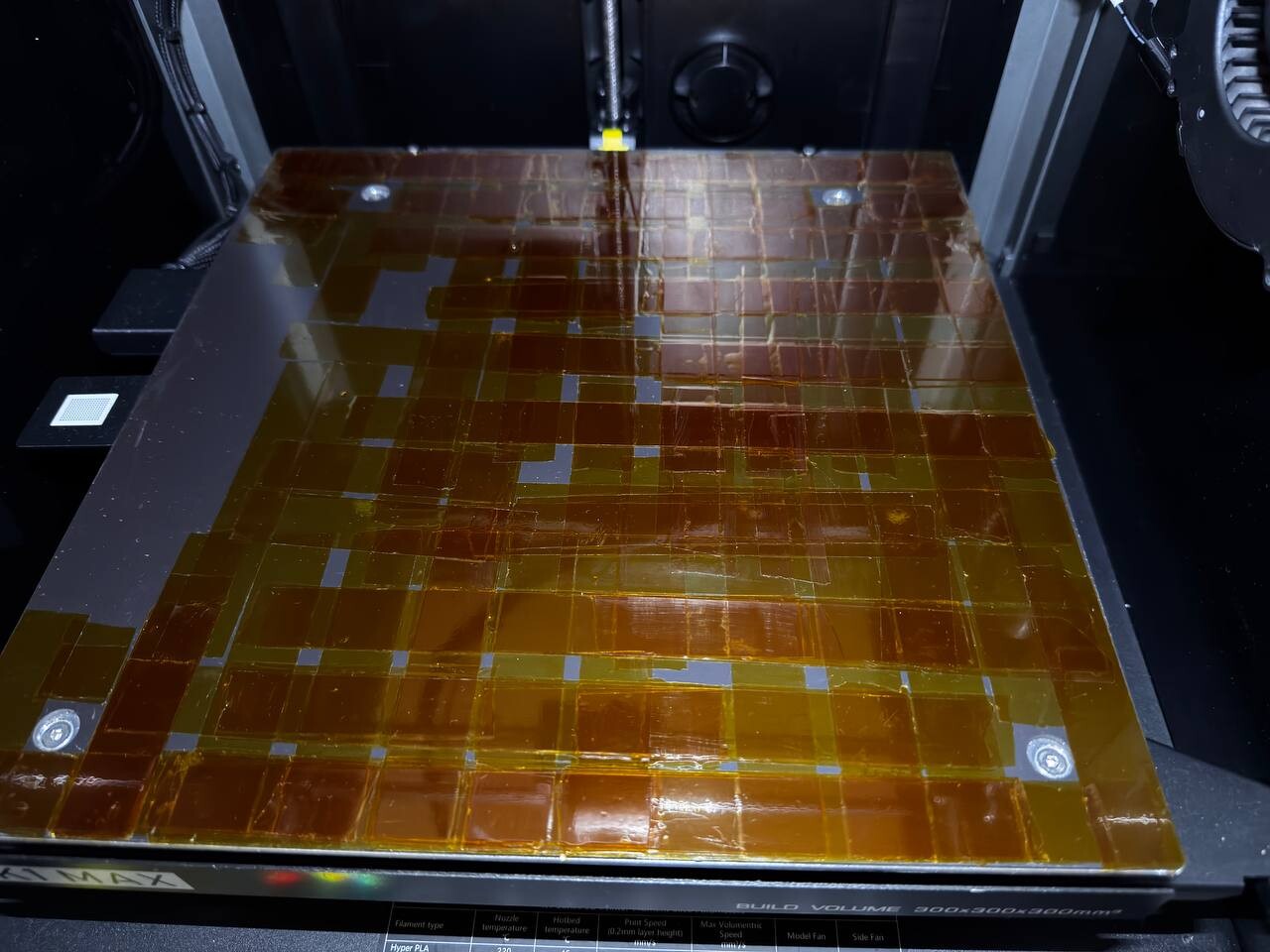

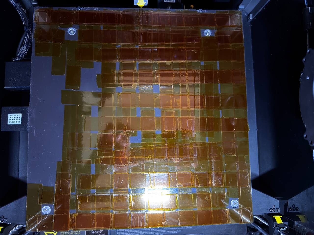

А это фото стола со скотчем. После 15-го слоя я сбился со счёта 😅
В некоторых местах виден воздух - это не страшно, т.к. он находится меж перекрестий, что никак не влияет на регулировку высоты. Плюс, протыкал их аккуратно, но он вновь заходит. В любом случае, для меня результат отличный.
Бонус №1
При нагреве металл расширяется и правильней проводить калибровки "на горячую" так как это будет максимально точно, но иногда грешил проводя их "на холодную". Мою ситуацию спасала зонированная калибровка, запускаемая перед началом печати как раз с нагретым столом. Так вот, дабы не ходить вокруг да около, представляю Вам два прохода калибровки стола - один с холодным столом комнатной температуры, а второй - с нагретым до 80 градусов Цельсия. Комментарии излишни.

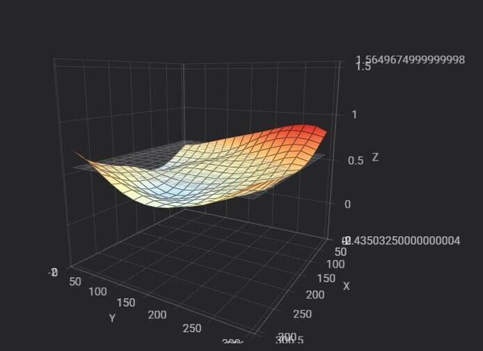

Бонус №2
Так выглядел стол с завода до каких-либо калибровок высоты:
Решение проблемы исправления кривизны стола Creality K1 MaxДа, он то яму показывал в нагретом состоянии, то его заваливало на бок.
