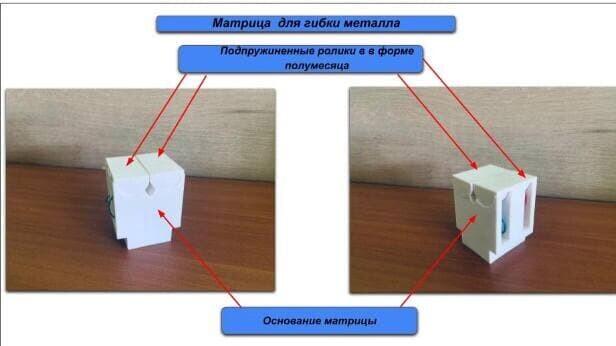

Прототип матрицы для гибки металла.
Описание проекта:
Сопутствующая задача — рабочие поверхности не должны оставлять следов на металле обрабатываемых изделий;
Оснастка состоит из основания и двух подпружиненных роликов в форме полумесяца, которые вращаются под действием силы в центре образца;
  • Назначение - обработка деталей, где нужно сделать короткий гиб;
  • Температура сопла: 225°C;
  • Температура рабочего стола: 110°C.
Hercules Strong Duo - двойная оптимизация производственных процессов
Матрица для гибки металла. Материал: ABS. Сопло: 0,5. Слой печати: 0,2 Фото предоставлено Алексеем Осиповым
