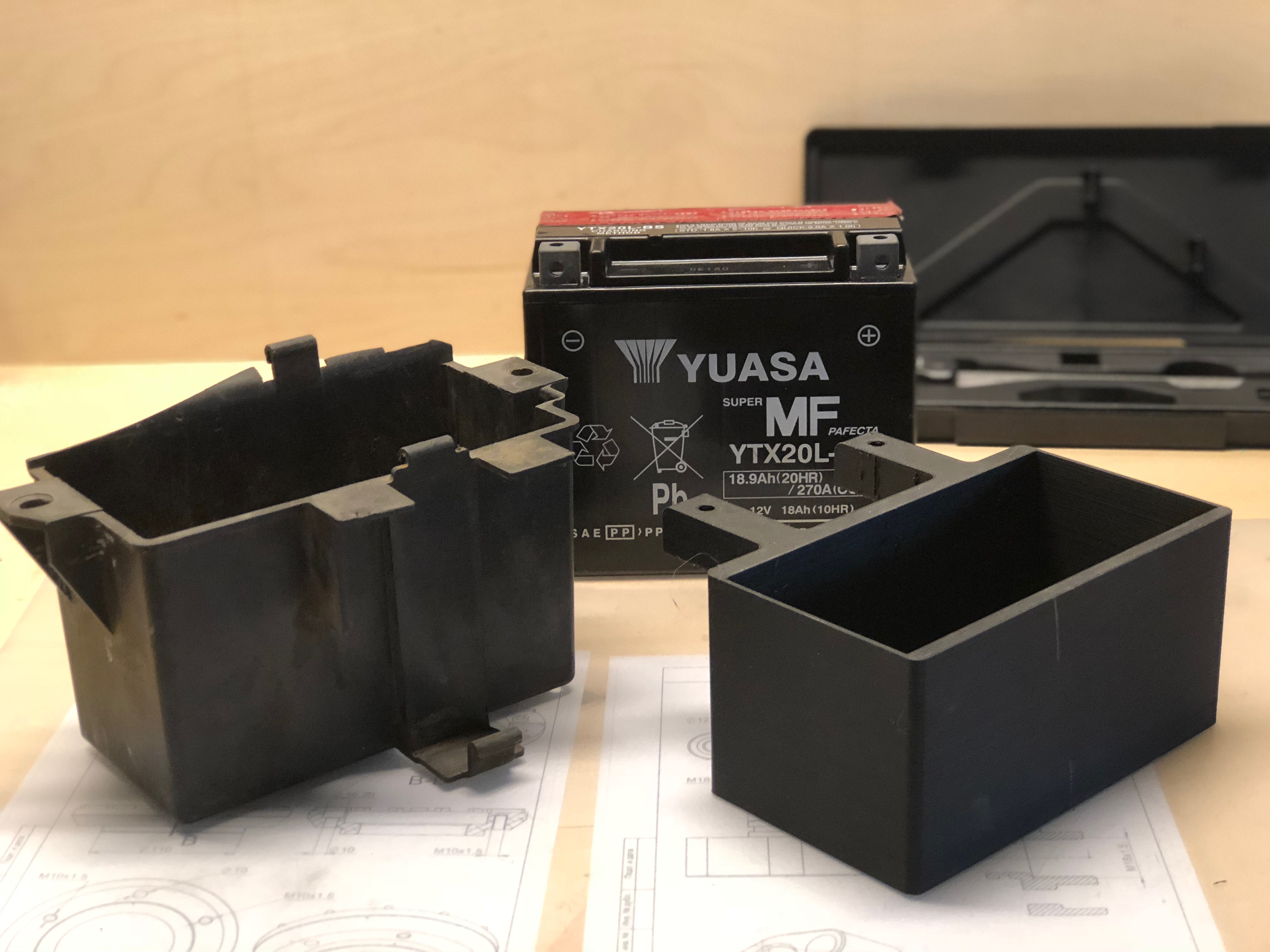

Как 3D-печать нашла свое место в мотокастомайзинге
Корпус для аккумулятора.
