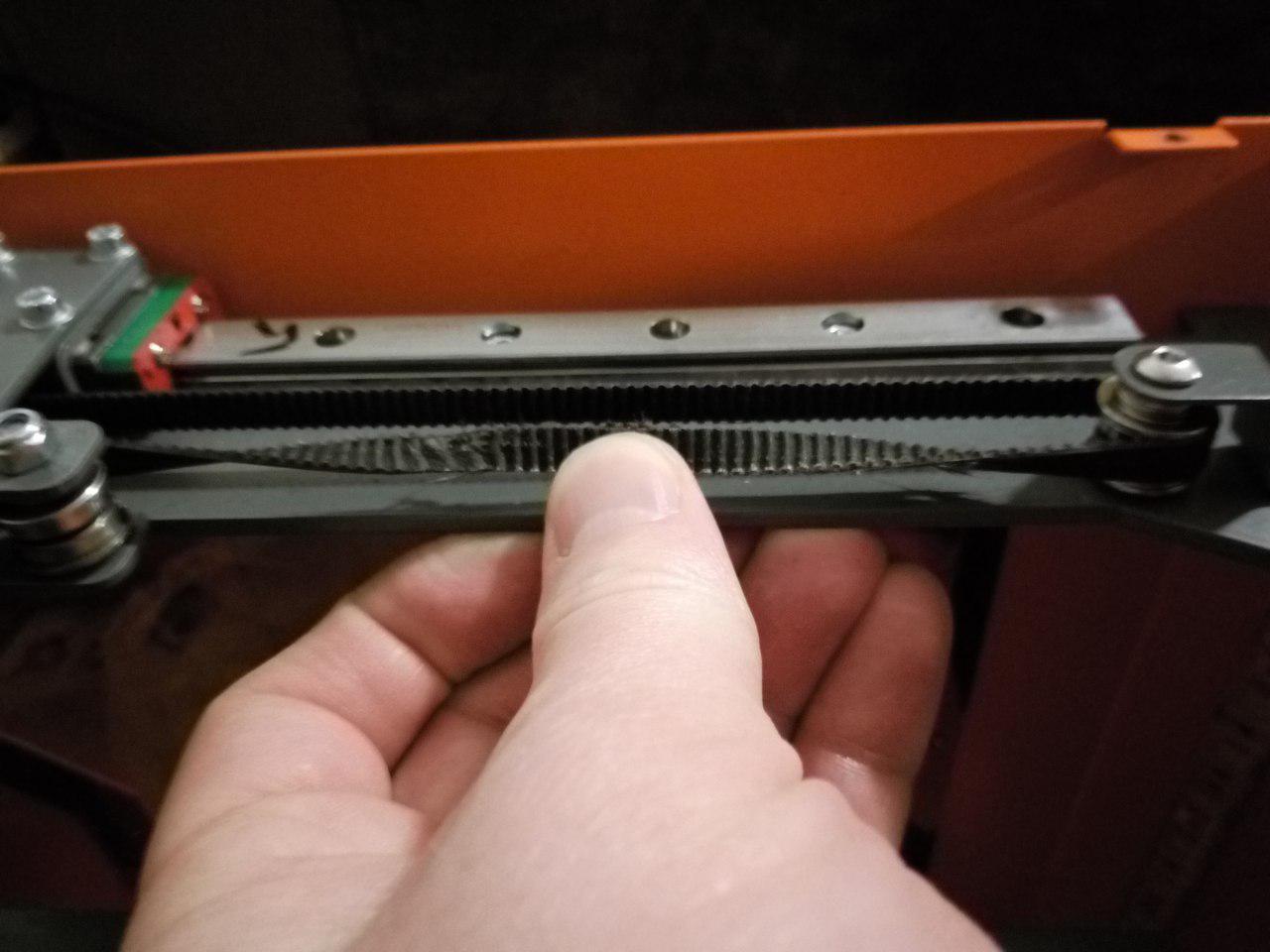

1) Износ ремня из-за печати на неисправном принтере.Это достаточно частая проблема. Происходит из-за естественного процесса износа, неправильного натяжения ремня или из-за смежных технических неполадок. Сам по себе ремень изнашивается долго. Но, например, съехавший шкив может приводить к повышенному износу. Также к этому приводит перекос роликов. В свою очередь, перекос может происходить, например, из-за сильно натянутого ремня. Поэтому, чтобы таких проблем не было, советуем настроить натяжение и всегда проверять работу принтера на корректность при печати первых слоев.
2) Повреждение корда внутри ремня.Ремень имеет жесткую внутреннюю часть, которая может повредится и повысить вероятность сползания ремня, что, в свою очередь, характеризуется сдвигами слоев при печати. Основные симптомы на моделях - овалы вместо кругов, несоответствие линейных размеров на изделии иили сдвиги слоев по диагонали.
Также, во избежание проблем в будущем, советуем проводить визуальный осмотр вашего принтера каждую неделю или каждый раз при печати первых слоев. Замена ремня - это обычное и минутное дело, которое может спасти ваши многочасовые проекты.
