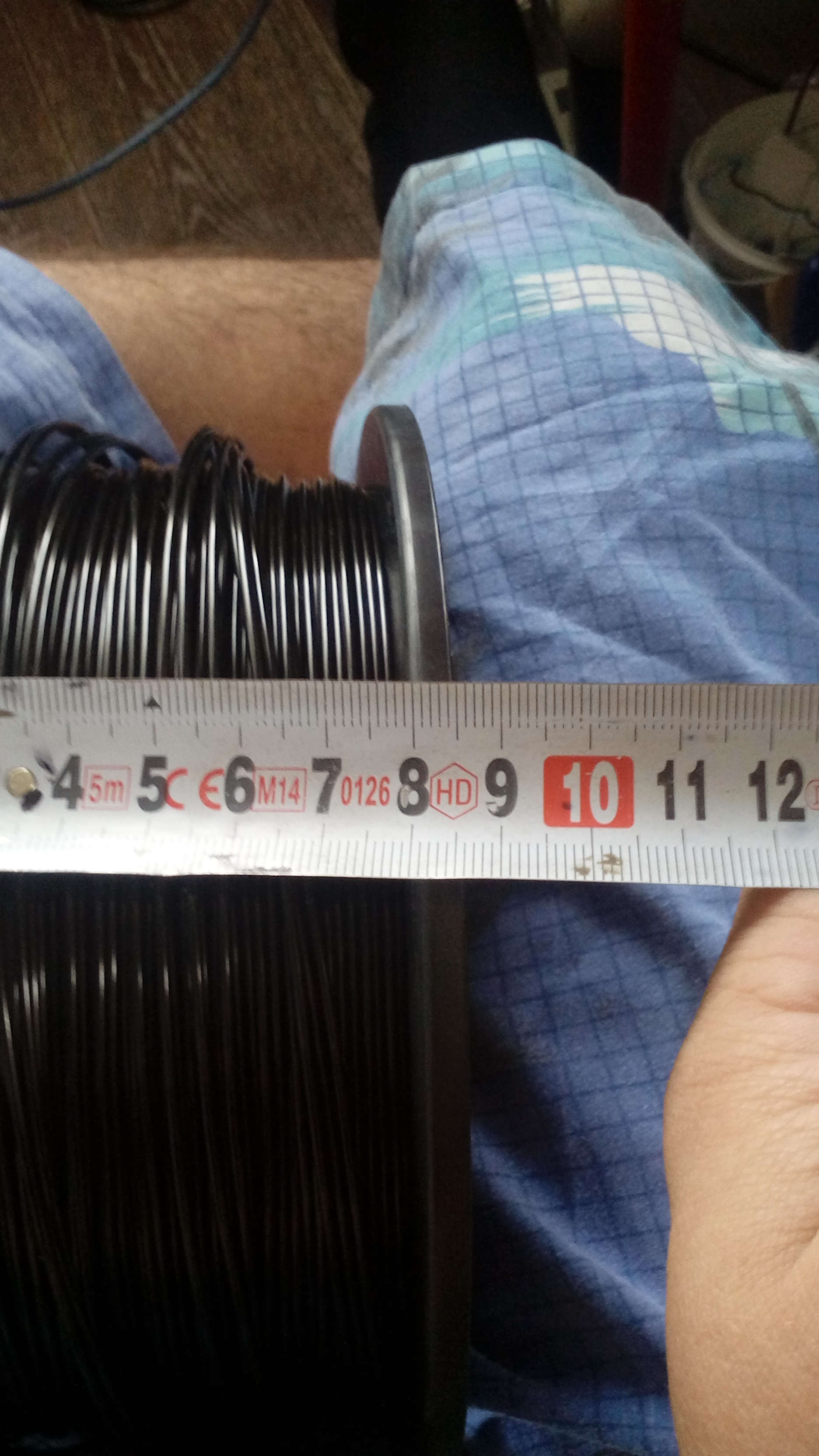

Катушка у меня висела на шпильке без всяких доработок и наконец я решил напечатать (бабышки ху:)шки)
Пока выбирал лучший вариант на глаза мне попался малярный валик с внутренним D-8мм.И наружный диаметр меньше диаметра катушки но на валике есть ворс который компенсирует разницу.
Входит и выходит замечательно:D.Ширина катушки (fdplast) 85ммОтрезал 60мм конц.ножом ,убрал лишние внутренности вставил вторую бабышку на место среза.Вот держатель готов8)Может пригодится кому;)
