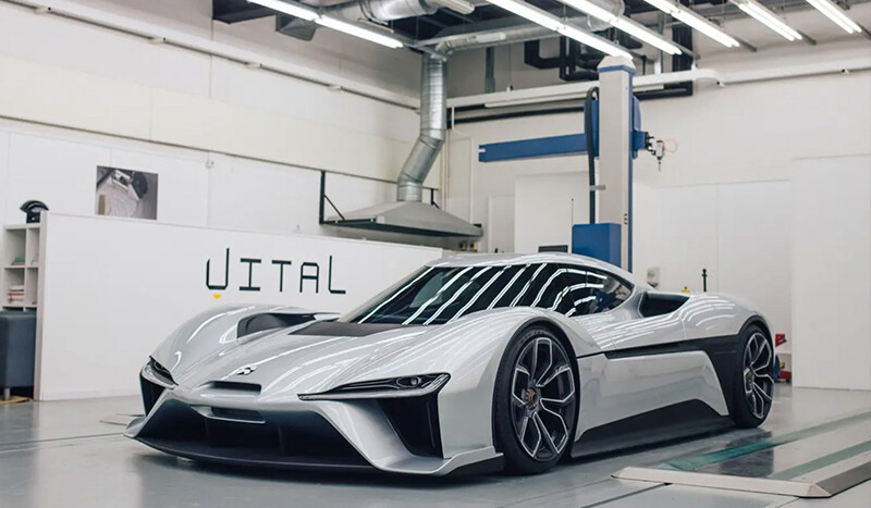

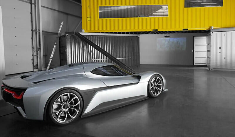

Vital Auto была основана в 2015 году, когда трое друзей решили уволиться с работы и открыть гаражную мастерскую. Одним из первых заказов компании стала концепция супер-кара NIO EP9, с которой и началось создание реалистичных высокоточных прототипов автомобилей.
В зависимости от запроса клиента, команда может работать как с простым эскизом, так и уже спроектированным автомобилем. Они разрабатывают автомобили с нуля, проектируют основные компоненты, детали экстерьера и интерьера, механизмы открытия и закрытия, а также интерактивные элементы. Обычно над концепцией работают от 5 до 30 человек, а проект занимает от 3 до 12 месяцев.

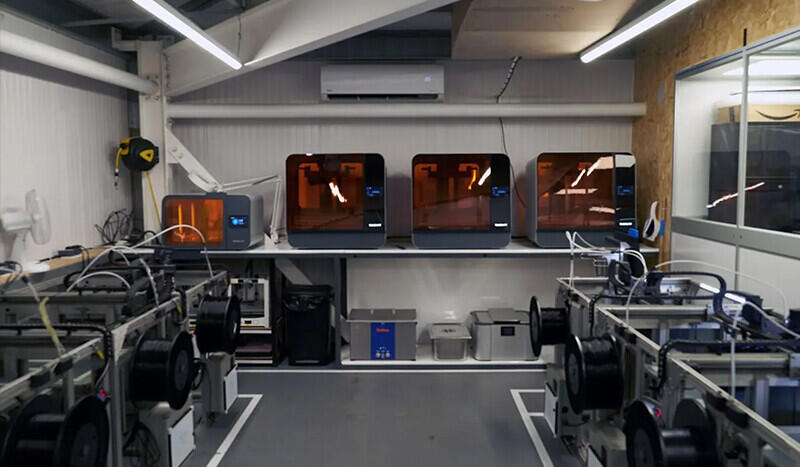

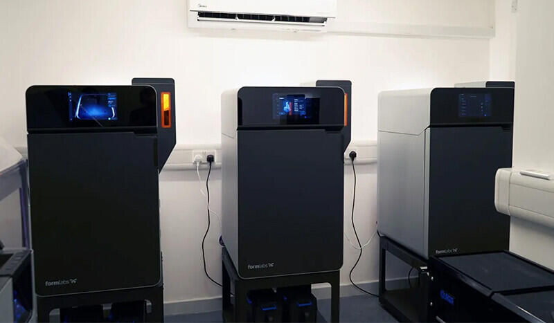

Сегодня Энтони Барникотт управляет целым отделом 3D-печати, включая 10 FDM 3D-принтеров, три крупноформатных SLA 3D-принтера Form 3L и пять SLS 3D-принтеров Fuse 1.
«Все 3D-принтеры обладают высокой производительностью, работая круглосуточно с момента их приобретения. Мы используем их для всех наших концепций и проектов. Обычно мы выбираем Fuse 1 для создания производственных моделей, а Form 3L — для концептуальных», — говорит Барникотт.

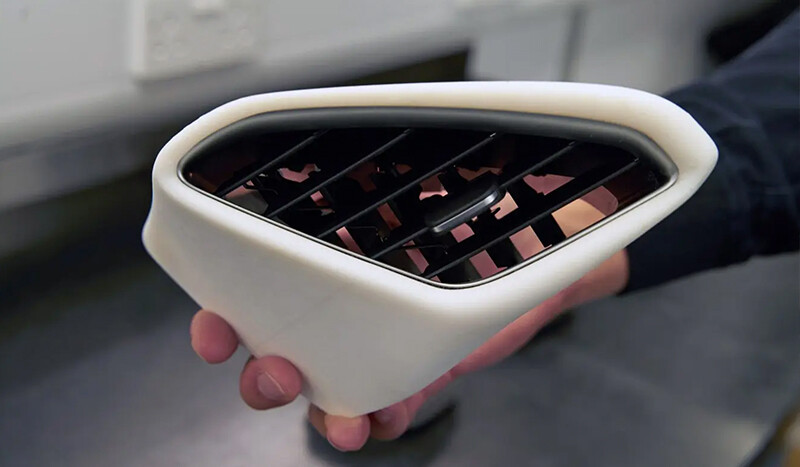

«Часто клиенты обращаются к нам с запатентованным продуктом и хотят включить его в собственный дизайн. Однажды, к нам пришел клиент с запатентованным вентиляционным отверстием от другого автомобиля, которое хотел установить в своем салоне. Мы использовали технологию 3D-сканирования, чтобы воспроизвести деталь в цифровом виде, а затем создали внешнюю оболочку. Сначала мы использовали полимер Draft Resin, чтобы протестировать дизайн и продемонстрировать заказчику. Затем напечатали готовую модель при помощи White Resin».

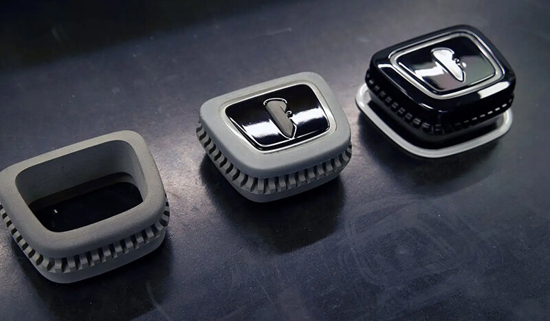

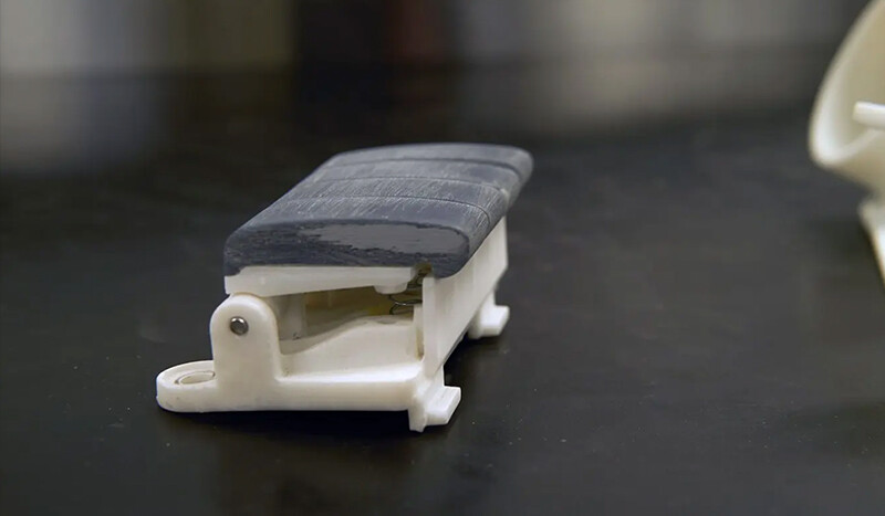

«При работе с невероятно сложными конструкциями, такими как небольшие блоки переключателей, мы можем использовать несколько материалов для создания продукта, который не только функционирует, но и может использоваться в реальных условиях. Поверхность (блоков переключателей) была напечатана с помощью твердого материала Tough 2000 Resin, а для внутренней части мы использовали более легкие и экономичные материалы».

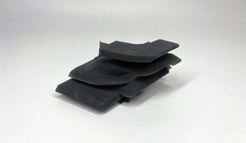

«Обычно автомобильные дверные уплотнители производят с помощью дорогостоящего и длительного технологического процесса — экструзионного формования. Мы попробовали поэкспериментировать с одним из новейших материалов Formlabs — Flexible 80A Resin. Form 3L оказался способен за одну ночь напечатать секции дверного уплотнителя для проверки соответствия геометрических форм, а точность модели составила до 50 микрон фактического дизайна».
Form 3L позволяет компании производить несколько итераций деталей менее чем за 24 часа. Всего она приобрела три принтера, чтобы выполнять три итерации одной детали одновременно, используя три разных материала. Это позволяет Vital Auto снизить цены для своих клиентов или продемонстрировать несколько вариантов дизайна по той же цене.

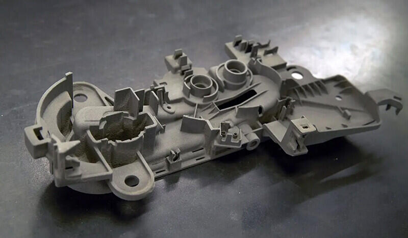

«Многие детали салона автомобиля невероятно сложны в изготовлении, если не использовать традиционный способ литья под давлением. Такие неприметные элементы, как внутренние воздухопроводы и вентиляционные отверстия, требуют больших затрат на производство. Поэтому, для их изготовления мы используем Fuse 1. Он позволяет создавать универсальные конструкции для транспортного средства без больших затрат».

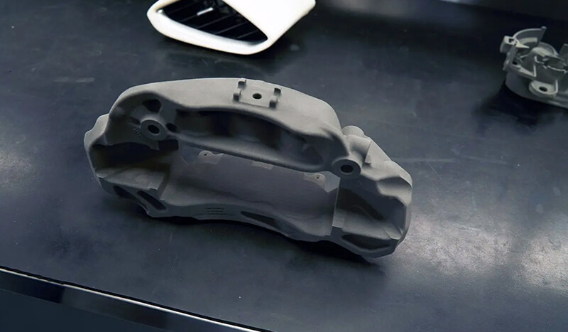

«Иногда мы производим детали просто чтобы продемонстрировать заказчику, как его символика будет смотреться на конкретном продукте. Для этого нам необходимо быстро изготовить деталь и нанести на нее логотип клиента. Мы используем Fuse 1 для производства таких изделий, как тормозной суппорт, и наносим логотип в разных частях продукта и в разных цветах для демонстрации заказчику».
