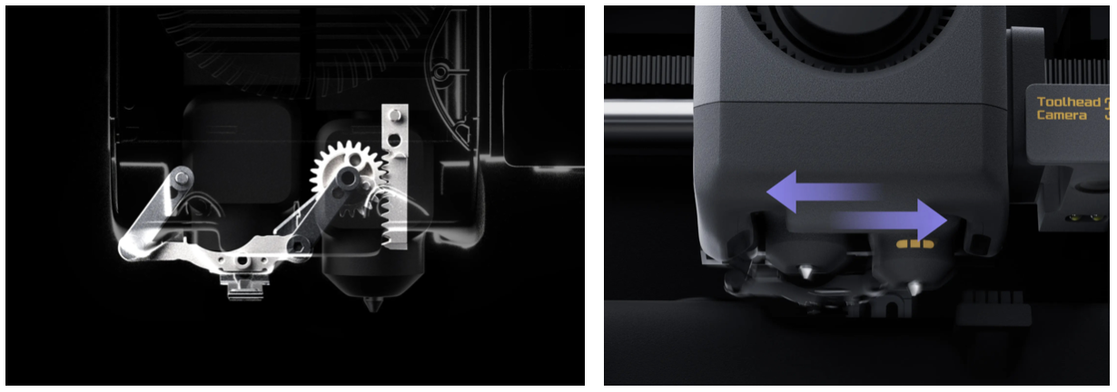

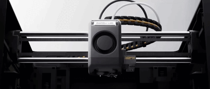

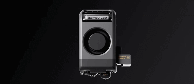

Переключение между соплами в Bambu Lab X2D реализовано через механическую систему по принципу «нажал — переключил — готово» (Tap. Switch. Done.). В отличие от традиционных решений с отдельными моторами, здесь используется встроенный механизм шестерён и триггеров: специальный рычаг в печатающей голове активирует триггер, который приводит в движение внутреннюю передачу и выполняет смену сопла.
Bambu Lab X2D — новый стандарт 3D-печати без компромиссов
Такой подход позволяет отказаться от дополнительных двигателей в хотэнде, снижая вес и инерцию печатающей головы. В результате уменьшаются вибрации на высоких скоростях, повышается точность и стабильность печати, а также увеличивается срок службы механики — по данным компании, система выдерживает более миллиона циклов переключения.
Благодаря оптимизированной конструкции печатающая голова остаётся лёгкой и стабильной, что напрямую влияет на качество: меньше вибраций — чище поверхность, выше детализация и предсказуемый результат даже при быстрой печати.

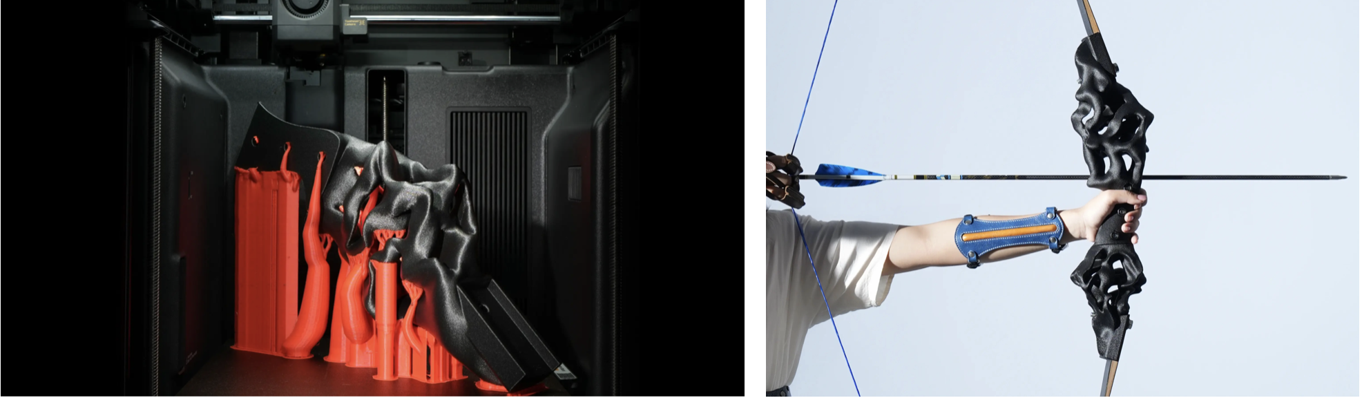

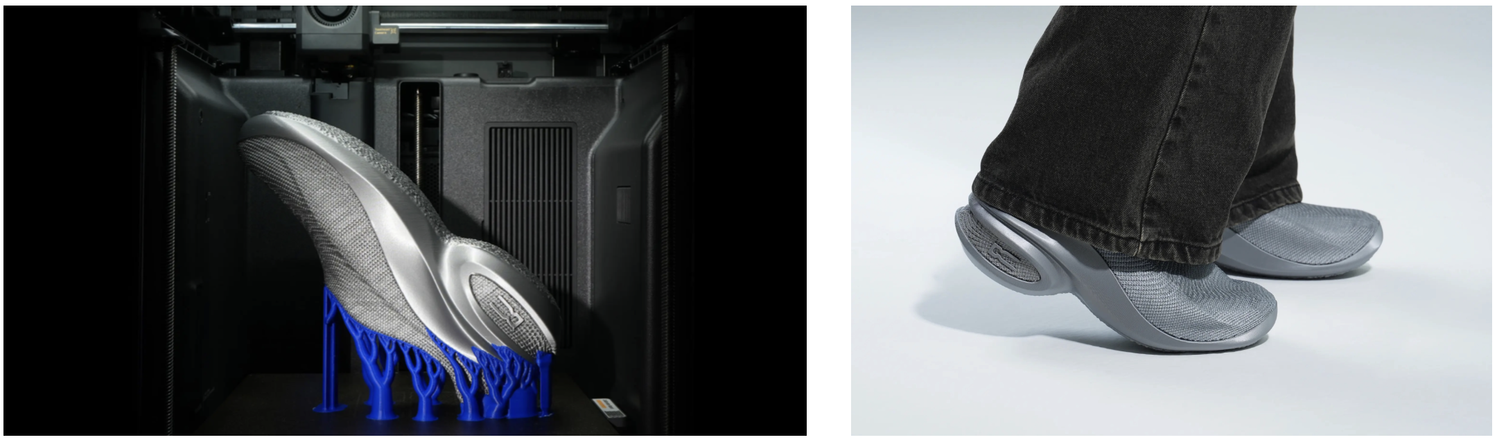

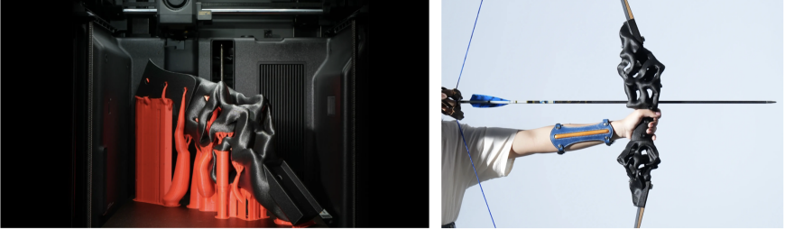

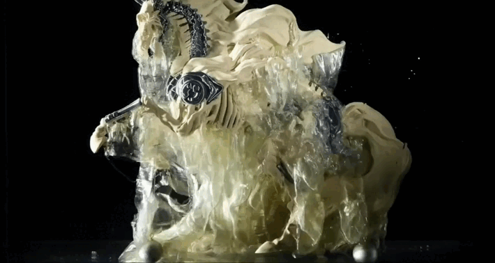

Поддержки, которые исчезают сами: Основное сопло печатает модель, а вспомогательное возводит поддержки из другого материала. За счёт того, что материалы не схватываются, поддержки отрываются от модели аккуратным движением, оставляя после себя гладкую, «шёлковую» поверхность. Больше никаких шлифовальных шкурок и сколов — достаточно просто удалить их.
Экономия и скорость: Благодаря разделению задач отпадает необходимость в массивных черновых башнях и очистках сопла. В официальных тестах при печати модели «Zodiac: IronSoul» X2D показал экономию материала на 45,76% и ускорение на 34,34% по сравнению с X1C. Для TPU-кроссовки экономия составила почти 30%, а время сократилось на 64%.

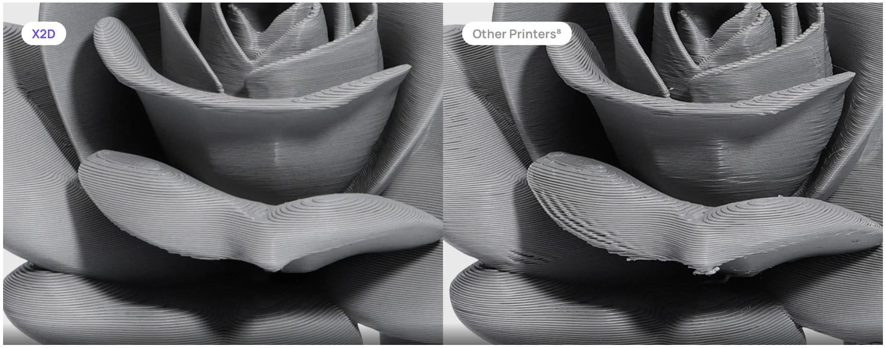

Скорость, которая не влияет на качество
X2D продолжает основную философию Bambu Lab — высокая скорость без компромиссов и без потери качества напечатанной модели.
За счёт кинематики CoreXY, облегчённой конструкции и точного контроля движения принтер способен работать на очень высоких скоростях, сохраняя детализацию и качество поверхности. Это важно не только для ускорения печати, но и для стабильности: быстрый принтер, который не теряет точность и становится предсказуемым инструментом.

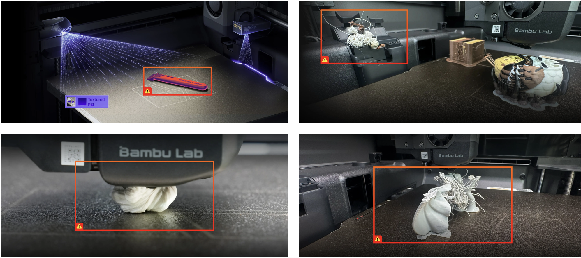

  • 31 датчик и AI-мониторинг: система отслеживает путь нити, температурные параметры и безопасность, а встроенная камера с поддержкой искусственного интеллекта способна распознавать ошибки печати или посторонние объекты в рабочей зоне.
