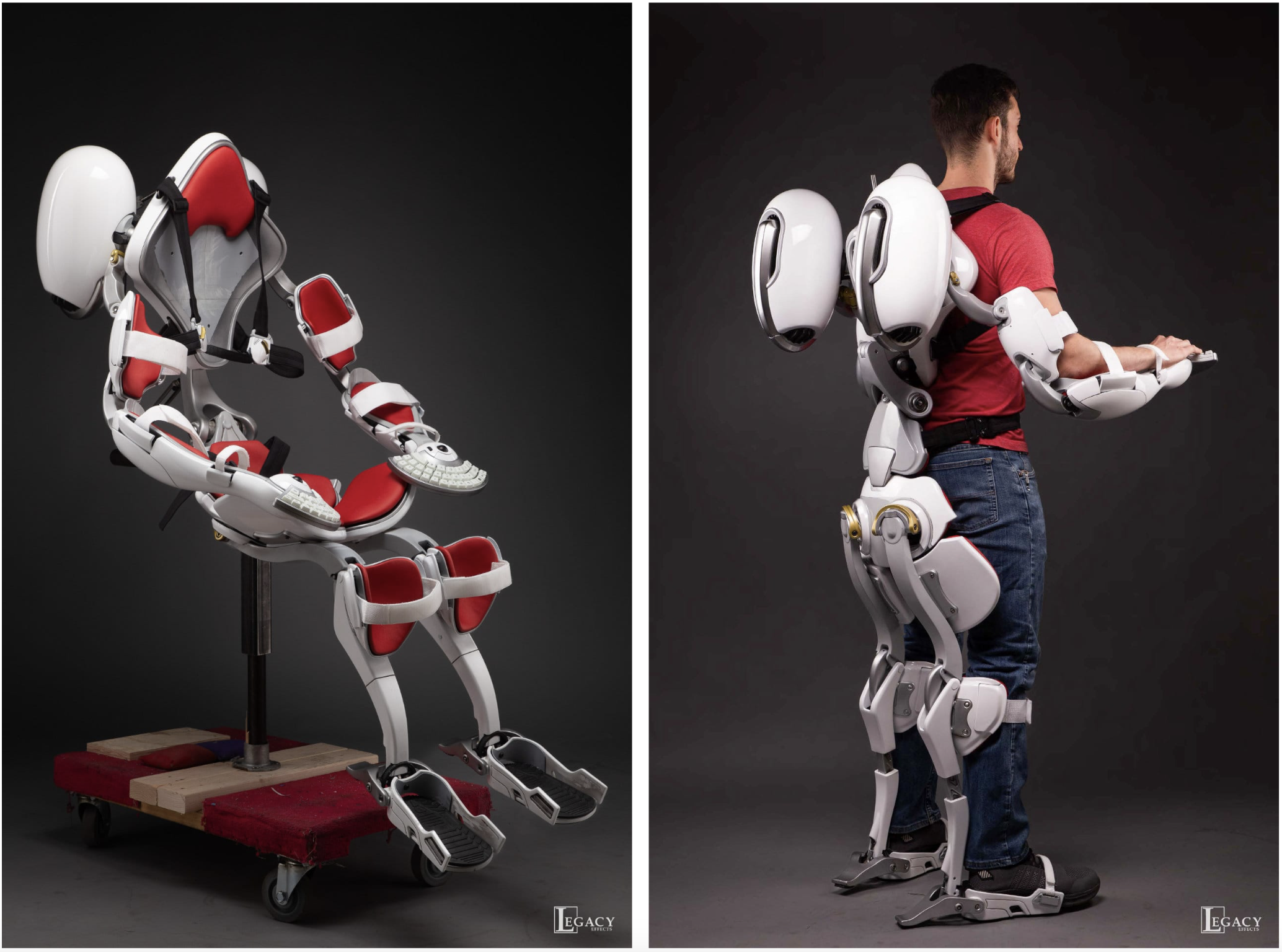

До внедрения принтеров Bambu Lab студия Legacy Effects использовала целый парк промышленных принтеров — Stratasys Fortus, дельта-принтеры WASP, крупноформатные установки Raise3D и системы Markforged. Каждый из них решал свои задачи, но компромисс между скоростью и качеством печати оставался неизбежным.

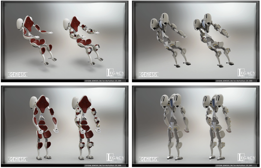

Bambu Lab и Супермен 2025: за кулисами революции 3D-печати в Legacy Effects

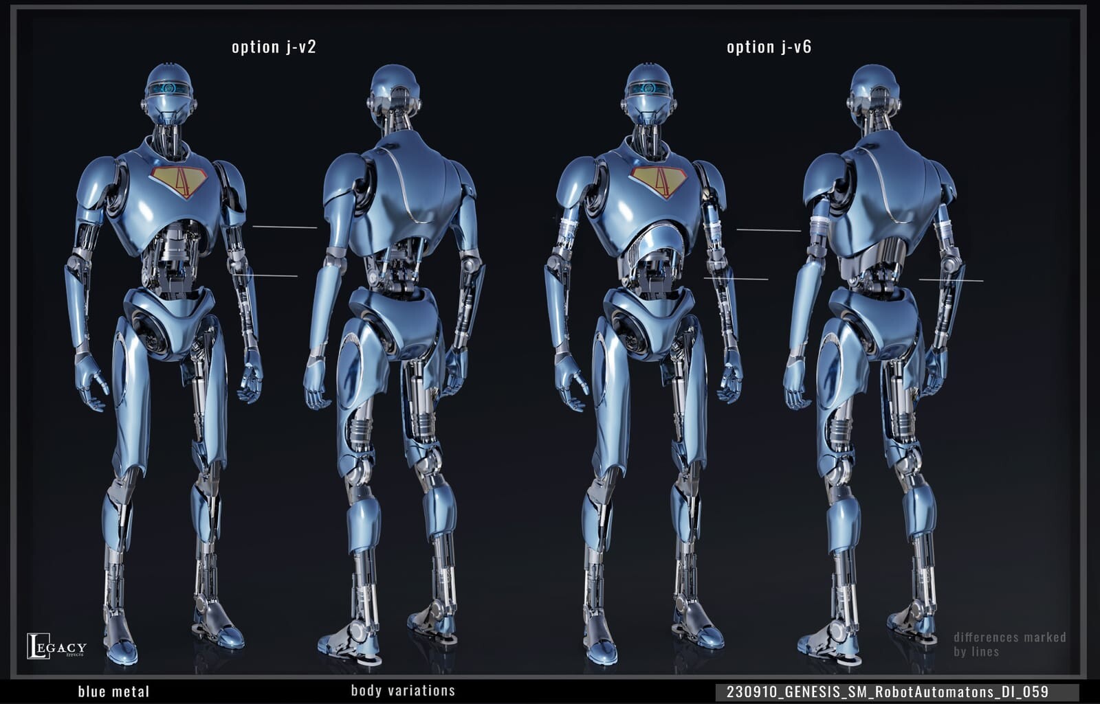

Конструкторские чертежи сервисного робота Супермена.

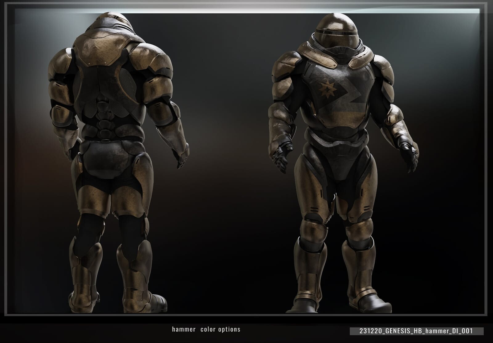

Во время первых тестов на костюме Молота Боравии детали, напечатанные на тогда ещё новом X1C, показали неожиданное сочетание высокой скорости и качественной поверхности.

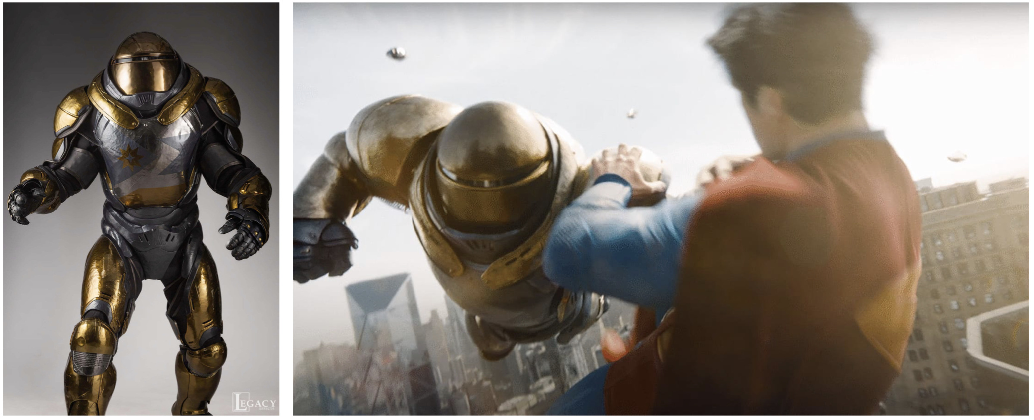

Конструкторские чертежи брони Молота Боравии
Детали, напечатанные с помощью технологии FDM, оказались достаточно качественными, чтобы использоваться не только как прототипы, но в ряде случаев и как финальные элементы. Это значительно сократило необходимость повторной печати в SLA исключительно ради качества поверхности.

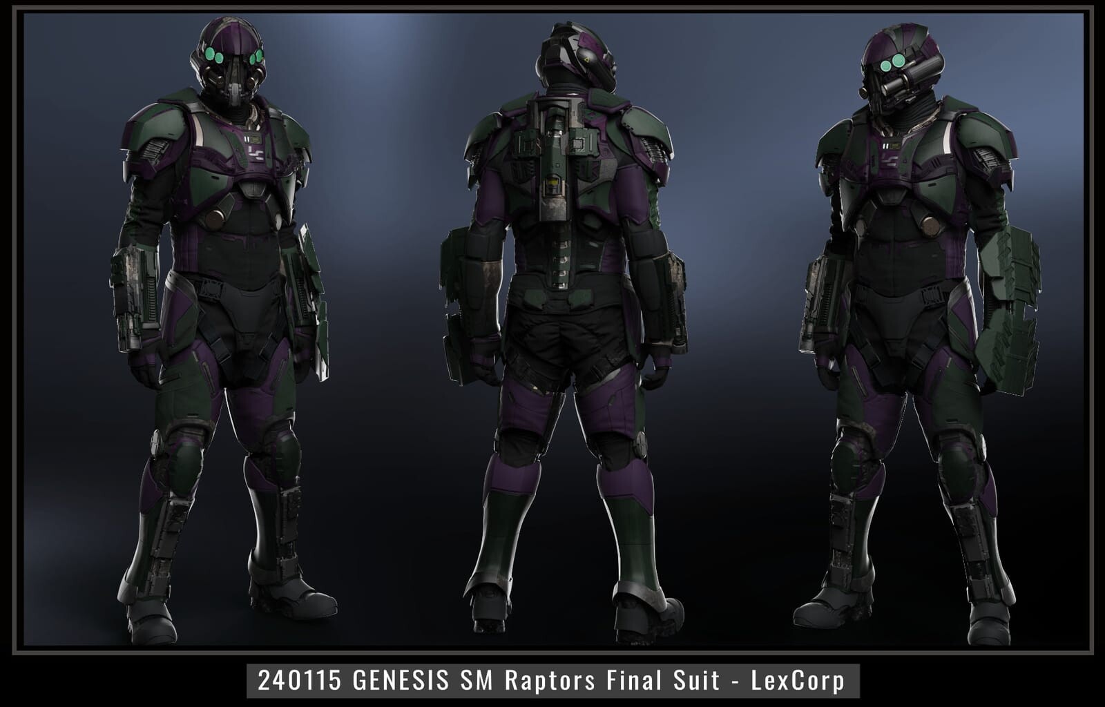

Конструкторские чертежи брони рапторов LexCorp
После этих тестов Legacy Effects расширила парк принтеров Bambu Lab и перевела большую часть FDM-производства на эту платформу.

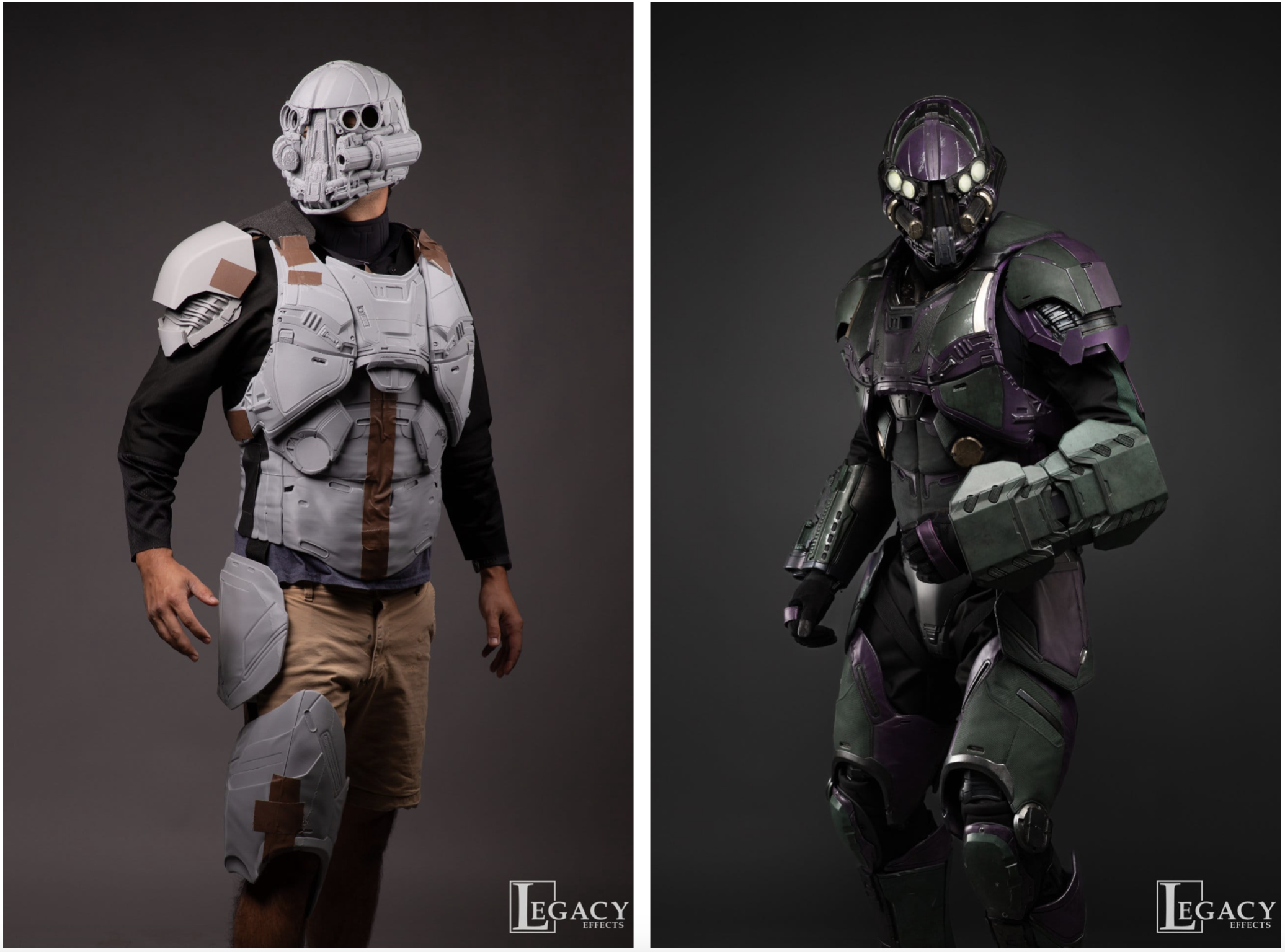

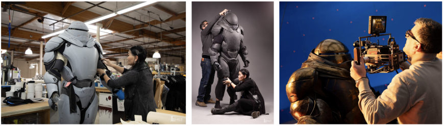

Полноразмерные прототипы костюмов: Молот Боравии и Рапторы LexCorp
Целые тестовые костюмы для Молота Боравии и Рапторов LexCorp печатались по технологии FDM как сборные конструкции из нескольких частей. Эти костюмы полностью подгонялись под каскадёров, чтобы проверить посадку, подвижность и точки соприкосновения во время экшен-сцен.
Если требовались изменения, отдельные элементы можно было быстро доработать в CAD и перепечатать — зачастую в тот же день.
[1] Броня Молота Боравии сразу после печати; [2] процесс обработки поверхности; [3] броня на съёмочной площадке
Такой подход позволял проверить и внешний вид, и функциональность движения ещё до перехода к более дорогой печати SLA или к формовке.

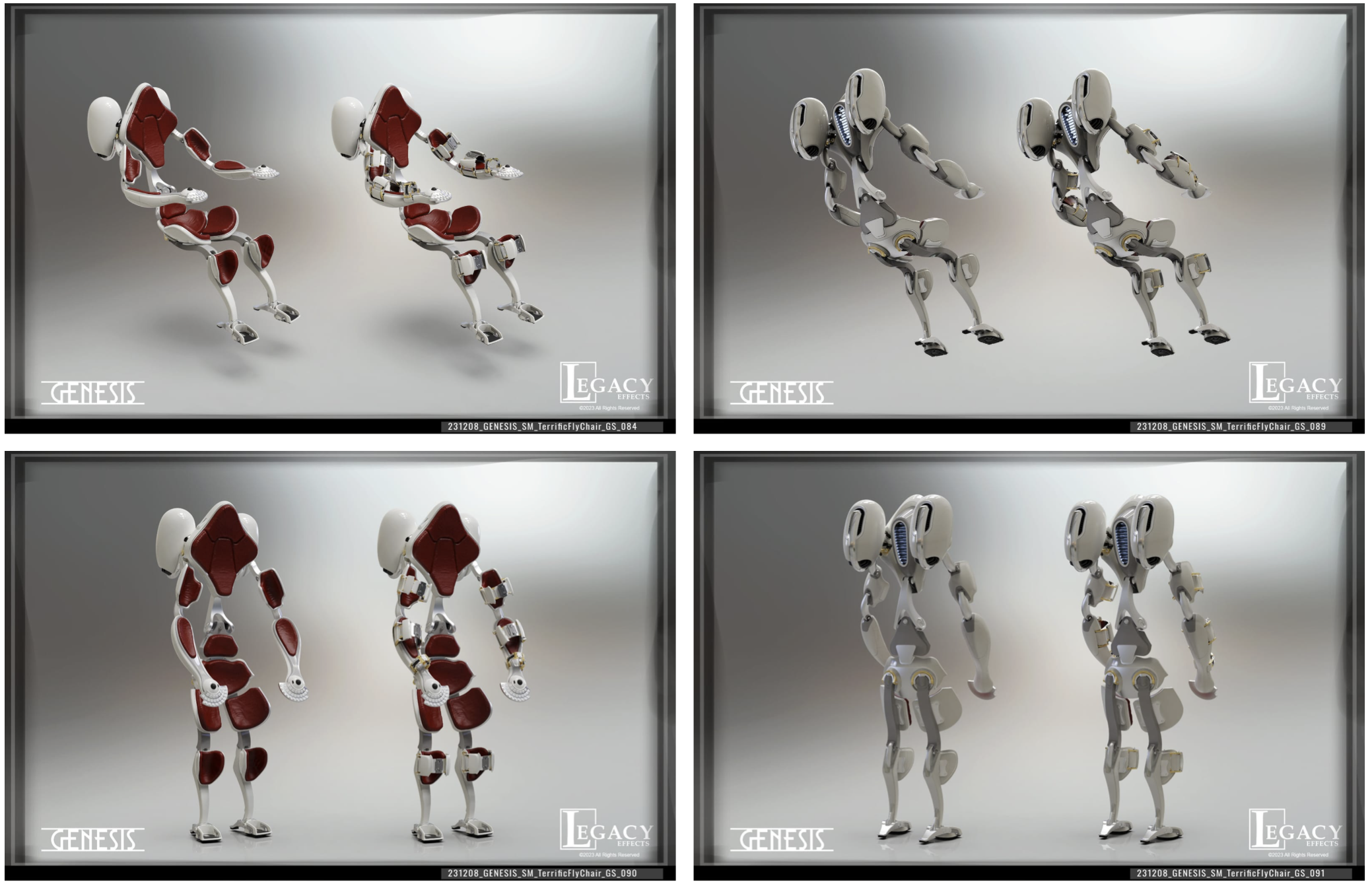

Трансформирующееся летающее кресло Мистера Террифика
Одним из самых сложных объектов стало летающее кресло Мистера Террифика. Оно было в основном собрано из напечатанных FDM-деталей, дополненных механическими узлами, напечатанными по технологии MJF, и металлическими элементами.
Кресло трансформировалось из сидячего положения в стоячую конструкцию, позволяя персонажу «ходить», оставаясь поддержанным системой.
После печати детали шлифовали, грунтовали и красили, добиваясь гладкой отражающей поверхности. Сочетание печатных элементов с металлом и механикой показало, что гибридное производство отлично подходит для сложного реквизита в экшен-сценах.

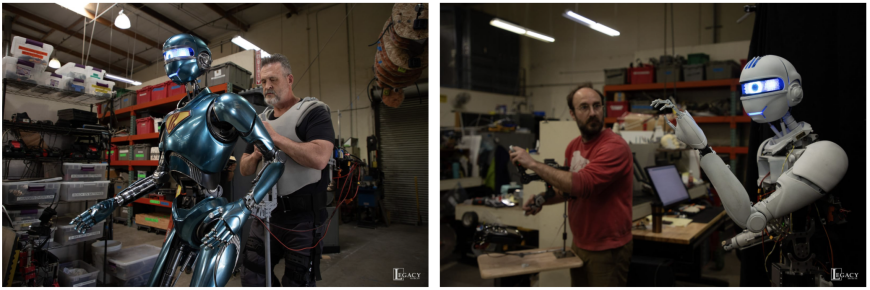

Аниматронные роботы в Крепости Одиночества
Для роботов-помощников Супермена, включая персонажа Гэри, принтеры Bambu Lab активно использовались для создания и доработки креплений и внутренних механизмов.
[1] обработка поверхности деталей робота; [2] установка внутренней конструкции
Аниматронные модели должны были независимо двигать головой и глазами, а также обладать рабочими захватами.Bambu Lab и Супермен 2025: за кулисами революции 3D-печати в Legacy Effects
[1] финальная отладка; [2] настройка движений робота
Сначала инженерные детали печатались из PLA для быстрой проверки, а затем из PA-CF или через MJF — когда параметры нагрузки и точности были окончательно определены. По сравнению с традиционной металлообработкой это снижало вес и упрощало сборку за счёт объединения нескольких деталей в одну.

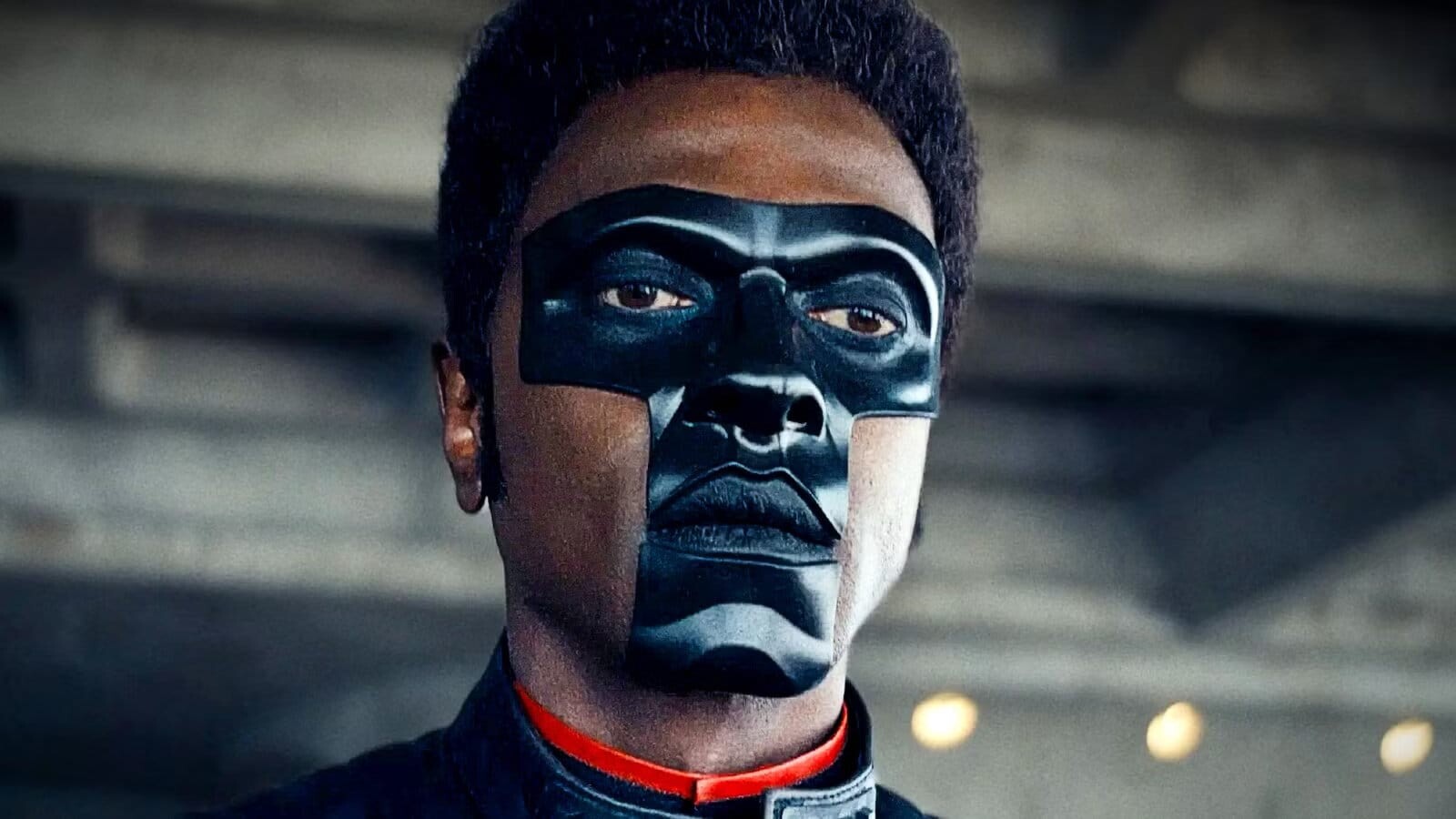

Прототипирование гибких масок
Bambu Lab и Супермен 2025: за кулисами революции 3D-печати в Legacy EffectsТ-образная маска Мистера Террифика, напечатанная из TPU
Для маски использовали TPU, чтобы имитировать гибкость финального силиконового варианта. Это позволило точно проверить посадку и движение на лице актёра до изготовления финальной версии.
      [1] броня Рапторов LexCorp после печати; [2] финальный вариант
      Инженеры часто делали несколько итераций за один день — до 5–6 версий одной детали. Днём тестировали PLA, ночью печатали финальные версии из PA-CF или MJF.

      [1] Готовая броня «Молот Боравии»; [2] сцена из фильма, где «Молот Боравии» сражается с Суперменом
