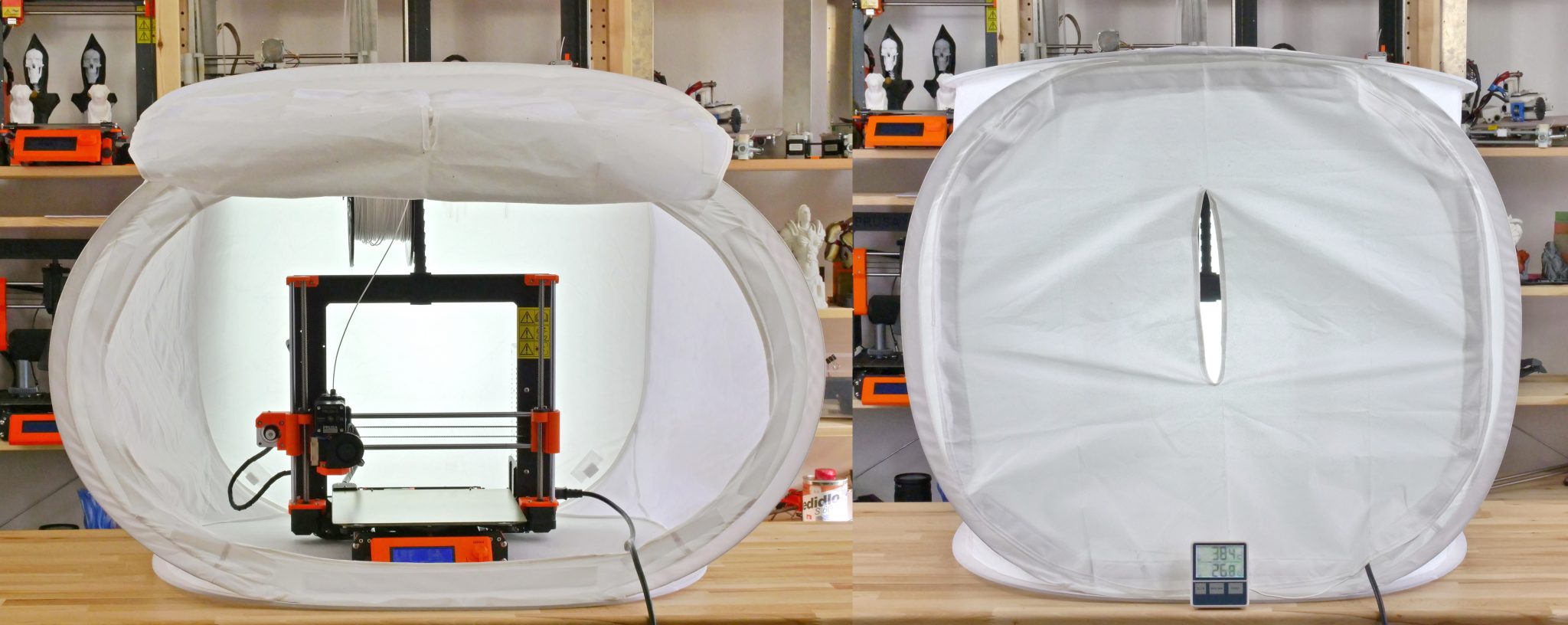

IKEA термобокс от Josef Prusa
В своем блоге Josef Prusa делиться инструкцией по сборки и чертежами оригинального термобокса.

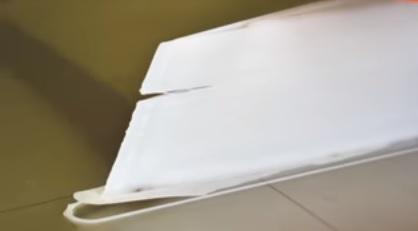

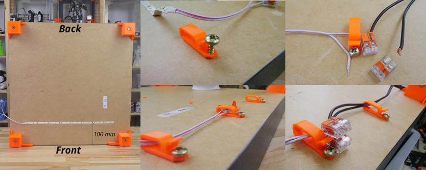

Некоторые высокотемпературные пластики(например ABS) при печати дают усадку, из-за чего на детали образуются трещины и загнутые края. Для печати такими пластиками рекомендуется использовать закрытую камеру. В качестве решения популярно использовать подручные материалы. Например можно использовать фотобокс за $15 Но если Вы решили собрать действительно эстетичный термобокс как на первом фото, то вот что Вам потребуется:Распечатанные детали 2 или 3 Ikea LACK Столика
4 Неодимовых магнита 20x6x2мм
3 Оргстекла размером 440x440мм, толщиной 3мм
2 Оргстекла размером 220х440мм, толщиной 3мм
Электроника:
Автономный датчик пожарной сигнализации
Термометр с выносным датчиком
30см светодиодной ленты
1 метр кабеля
WAGO коннекторы - 2шт.
Болты:
12x 6×20мм
4x 6×50мм
Отвертка
Шестигранники
Суперклей
Дрель и сверла на 3мм и 10мм
Рулетка
Маркер или карандаш.
Все подробно изложено в видео
