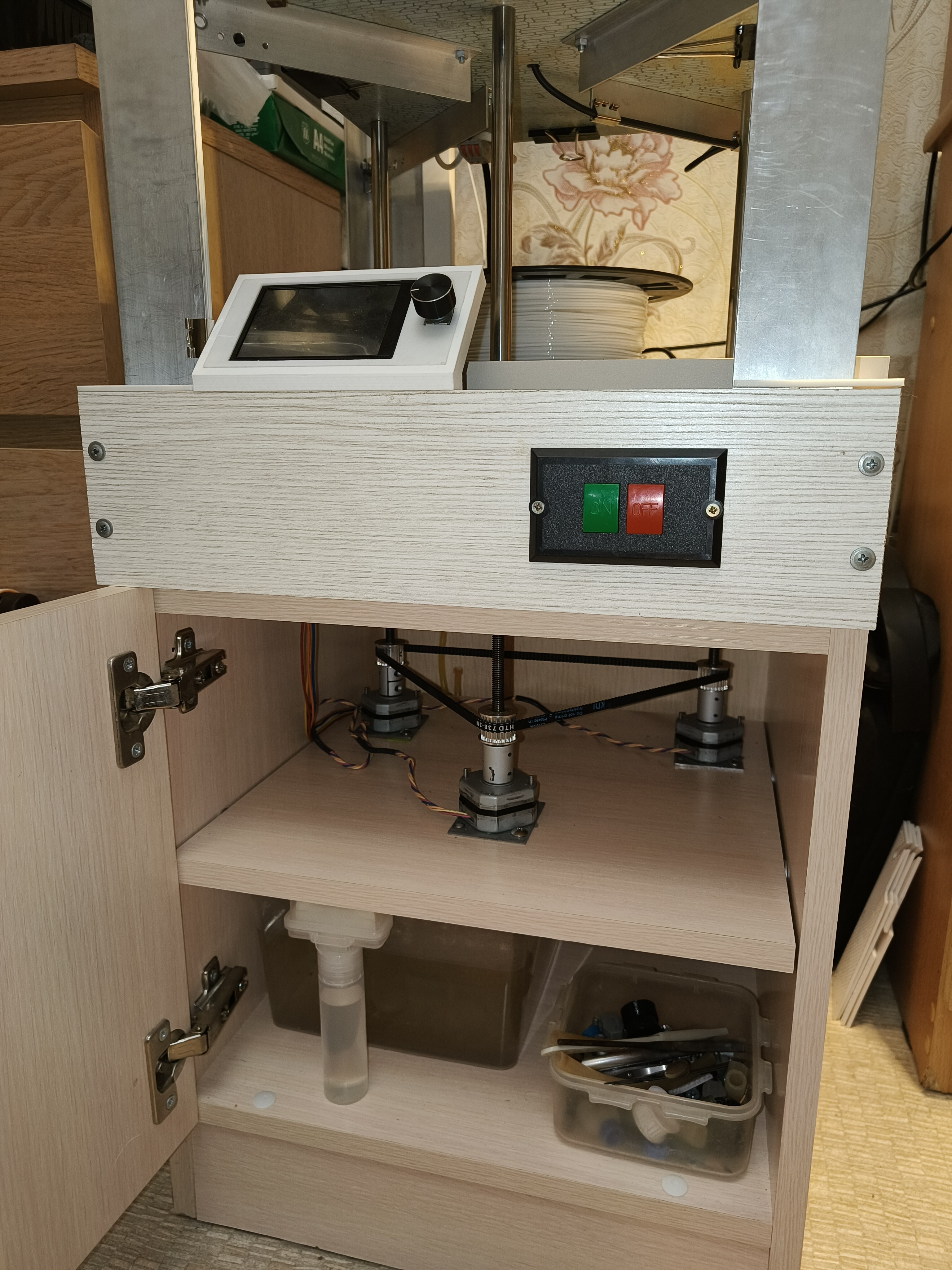

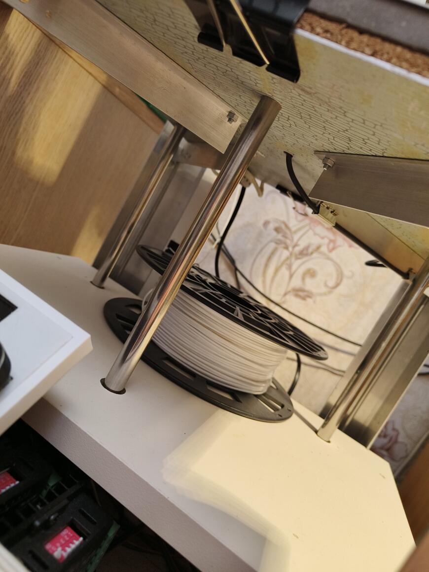

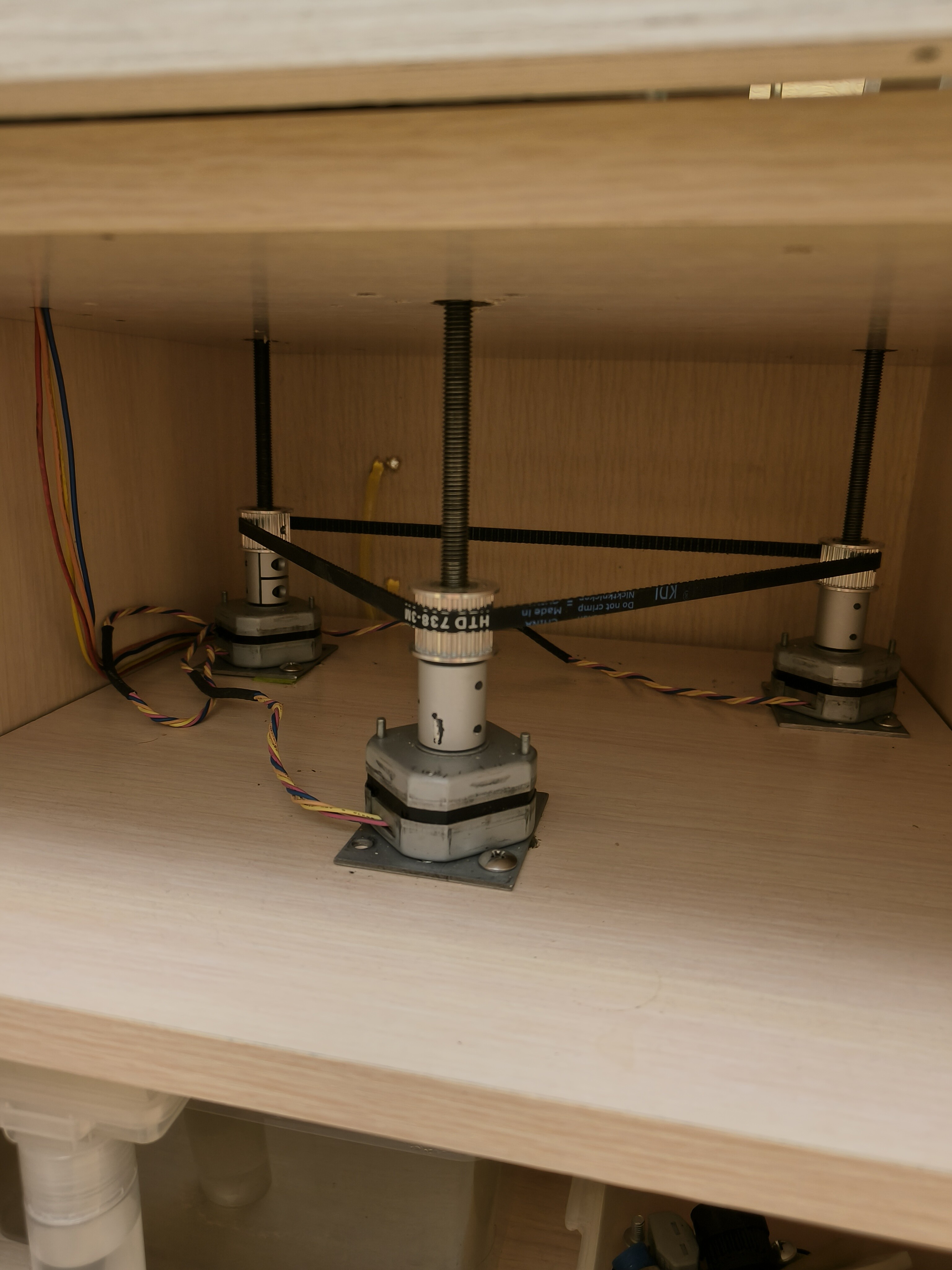

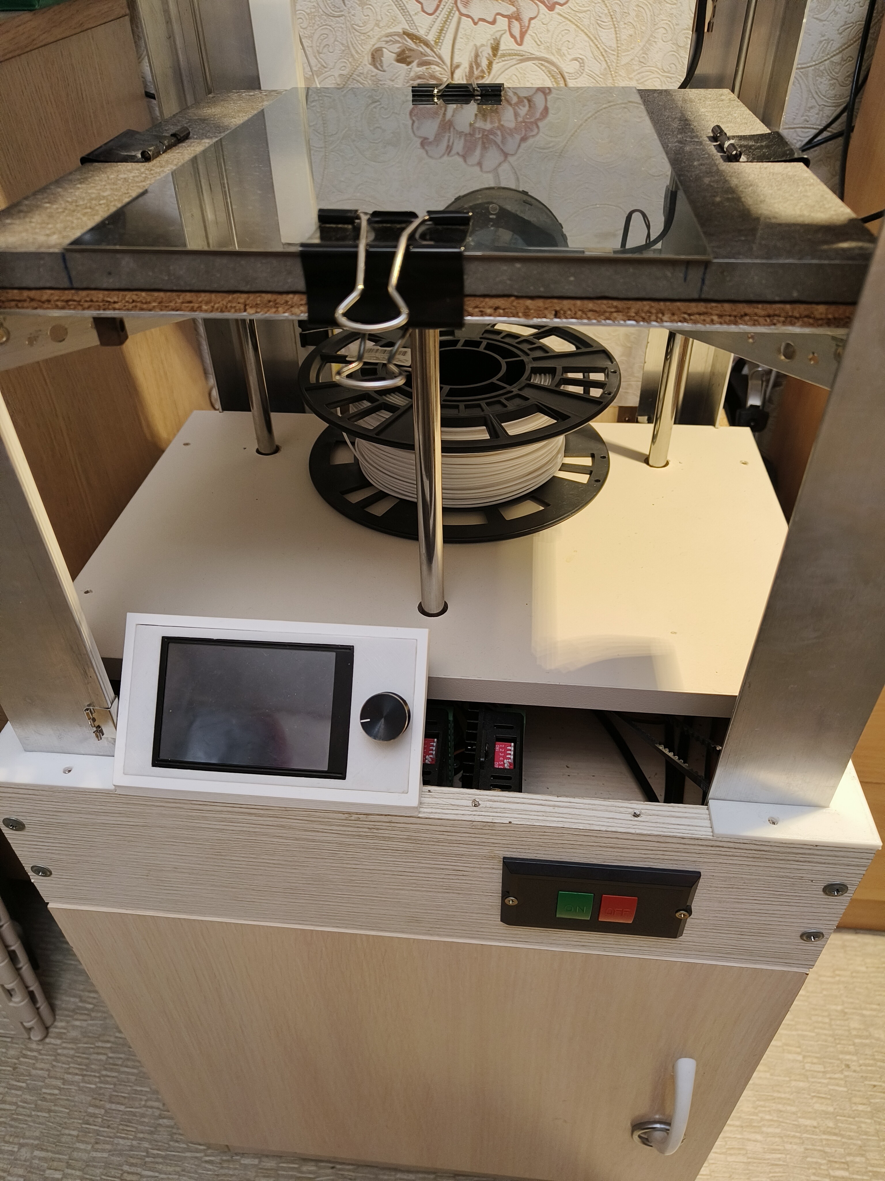

Переделал я систему перемещения стола в самострое "QuAD MiNi" на более жёсткий вариант.
Теперь стол опирается на три цилиндрические пустотелые направляющие D=12мм., (в нижние концы которых впаяны ходовые гайки) перемещаемые соответственно тремя ходовыми винтами M8х1,25, приводимыми во вращение тремя шаговыми двигателями, включёнными параллельно и синхронизированными бесконечным зубчатым ремнём. Да, тут я как то отклонился от принципа "QuAD" :)
