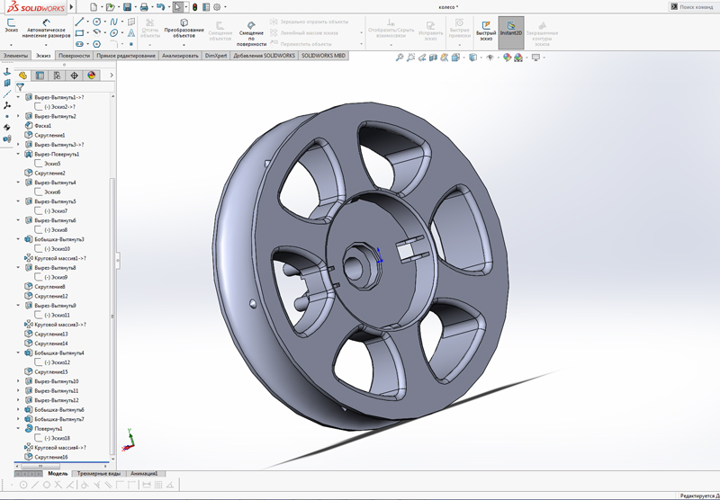

Не далек тот час, когда 3d печать будет применяться повсеместно, в каждом доме будут стоять 3d принтеры и будет всеобщее счастье и процветание. Пока что пользователь должен обладать навыками 3d моделирования и быть хотя бы чуть-чуть инженером. Чтобы данный навык немного прокачать, предлагаю пример бытового использования 3d печати.
Пришла пора отпуска, и такая незадача, поломались колеса у прекрасной летней коляски. Использовали ее в хвост и гриву и развальцевались колеса на оси. Китайцами никаких уплотнителей и подшипников предусмотрено не было, колеса из вспененного пластика, из вспененной резины шины, и все.
Можно было бы конечно купить новую коляску. Или колхозить колеса от другого движущегося средства, самоката там или еще чего-нибудь. Но наши руки не для скуки, зуд рукожопства не дает покоя и призывно жужжит стайка 3д принтеров в углу.
Итак дано:
Отличнейшая легкая коляска, складывающаяся и раскладывающаяся одним мановением руки. 2 раздолбанных колеса от ленивого дядюшки Ляо к ней, солид воркс и 3д принтер в нагрузку. Ну еще немного свободного времени и 200 грамм пластика. Вот такое несложное уравнение. Будет много картинок и мало текста.
Сперва разбираем коляску и изучаем колеса, чтобы потом методом реверс инженеринга срукожопить свои, cнимаем резину.

Производим замеры, рисуем от руки габаритный чертеж, и поехали дальше.
Открываем солид. И начинаем с внешнего диаметра. Создаем вытянутую бобышку по эскизу в наших габаритных размерах.
3d печать в быту
3d печать в быту
На одной из граней рисуем эскиз под внешний вырез (там, где колесо будет крепиться на ось).
3d печать в быту
И вырезаем вытянутым вырезом в соответствии с измерениями на нужную глубину (в нашем случае 11,5 мм).
Теперь нужно немного притопить внутреннюю конструкцию, чтобы крышка была заподлицо с внешней частью колеса. Просто формируем еще один эскиз на внешней грани, совпадающий с диаметром выреза и применяем вырез на толщину нашей крышки, 3 мм. Далее делаем фаски и скругления, как на оригинале.

В процессе работы подумалось, а зачем мне делать сплошное колесо, сделаю спицы с ребрами жесткости. С переделкой сделанного заморачиваться не хотелось, просто создал профиль, вытянул бобышку, чтобы получить нужную форму. Затем провернул массивом.

Скругляем все что скругляется
3d печать в быту
Пришло время звездочки тормоза. Рисуем эскиз на грани.
3d печать в быту
Вытягиваем бобышку. Скругления на местах стыковки звездочки и грани придадут конструкции дополнительную прочность на излом, и звездочка не оторвется при нагрузке. Вырезаем ось.
3d печать в быту
Чтобы вал не разбил по оси колесо, как в китайском родителе, хочется запрессовать подшипник. Делаем под него вырез.
3d печать в быту
Видно, что диаметр выреза под подшипник больше заложенного диаметра под ось. Еще раз примерил колесо, и выяснил, что можно добавить толщины. Просто наращиваю бобышку на 5 мм, и все ок.

Последний штрих. Зацепы для шины.
На фронтальной проекции рисуем эскиз для создания конуса. По моим прикидкам конуса для уверенного зацепа должно хватить.
3d печать в быту
Проворачиваем эскиз «повернутая бобышка» вокруг осевой, получаем конус.
3d печать в быту
Дальше круговой массив полученного конуса, и все. Макет изделия готов.

Все, с моделированием закончили.
Печатал все это дело из белого HIPS со 100% заполнением. Лучше бы конечно подошел PETG, но у меня остался только черный. HIPS тоже подойдет, он достаточно жесткий.

Сорок минут моделирования с перерывом на чай, 12 часов на печать и новые колеса готовы. Полевые испытания показали, что колеса выдержали, только подшипник нужно было запрессовывать с обеих сторон. Износ по внутренней части имеет место быть от катания коляски по песку.
Резюмируя, хотелось бы отметить, профи, понятное дело, описанными приемами не удивишь, а новичкам еще один прикладной урок будет полезен.
