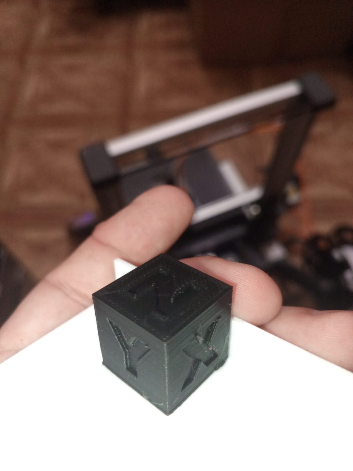

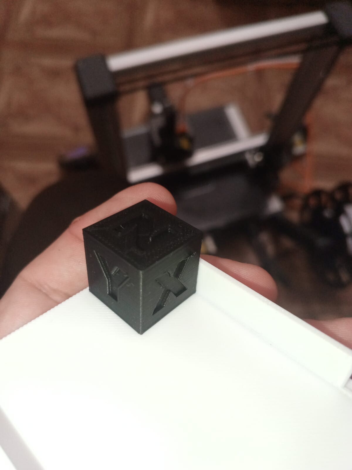

В общем распечатал первый калибровочный кубик, на флешке с принтером он есть.
Печатался долго - 90 минут, кубик 20х20х20, Карл!
Tronxy XY-3 SE, директ, klipper - гонка за скоростью.
У меня есть несколько Кобр 2 и 3 от Кубика и они печатают его быстрее, хотя кинематика и механика та же, значит можно =) .

Пришлось немного повозиться с "напильником" и проводкой, но все вроде встало на место. После напечатал тот же самый кубик, но уже на скорости 200%, и он был готов за 70 минут.

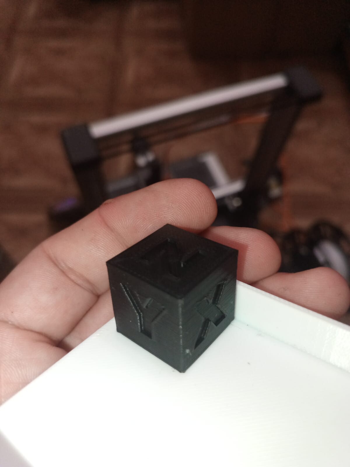

Думаю все равно долго, аппарат неправильно оценивает время печати, на экране написал 55 минут, а печатал 70. Ну думаю дай-ка выведу его на максимум, поставил скорость печати 500% чуть увеличил температуру хотенда +20 гр и погнали. В итоге кубик был распечатан за 46 минут, при этом скорость печати не падала ниже 150 мм/с.
На третьем кубе стало видно эхо)

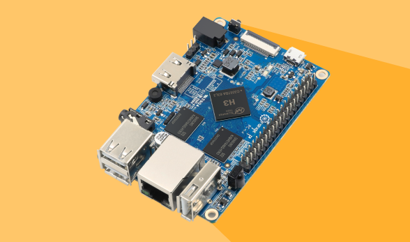

- Orange PI PC - 1 шт.

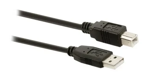

- кабель USB AB - 1 шт.

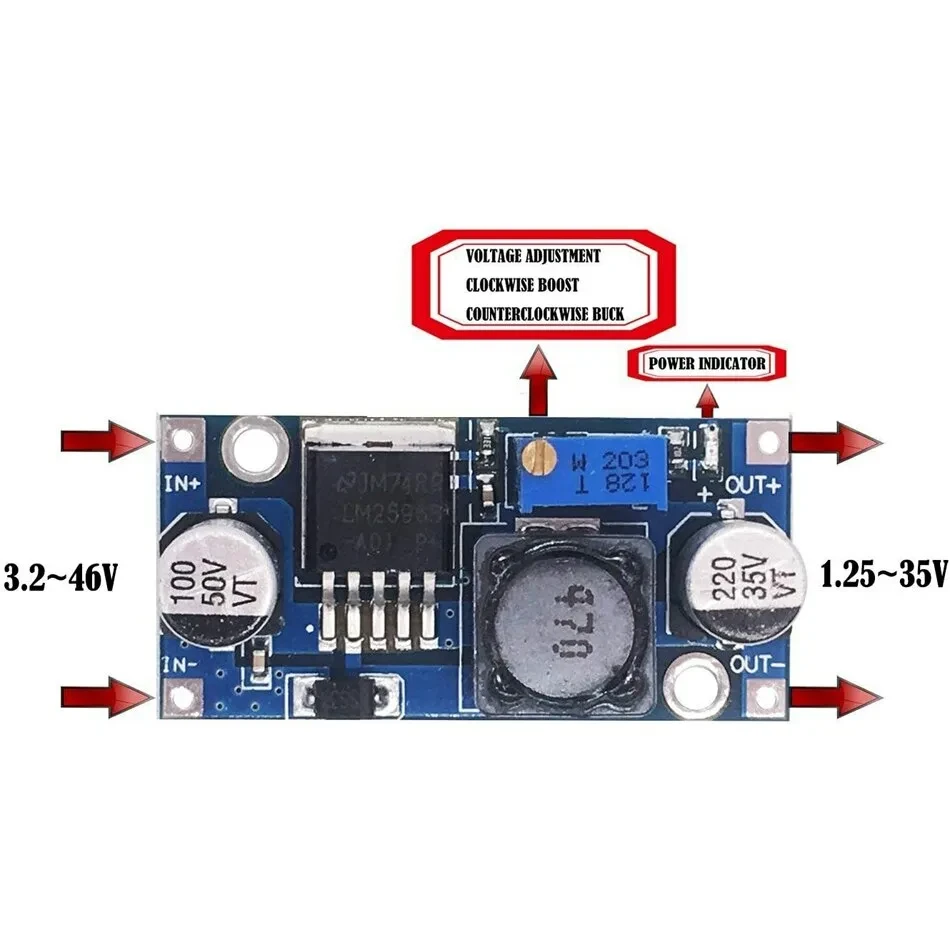

- регулируемый понижающий модуль DC-DC на LM2596S (опционально, можно Orange PI PC питать отдельно, так может быть даже лучше, видны будут сбои и отключен принтер или нет, также при отдельном питании можно поставить например реле для включения и выключения принтера и управлять этим процессом удаленно) - 1 шт.

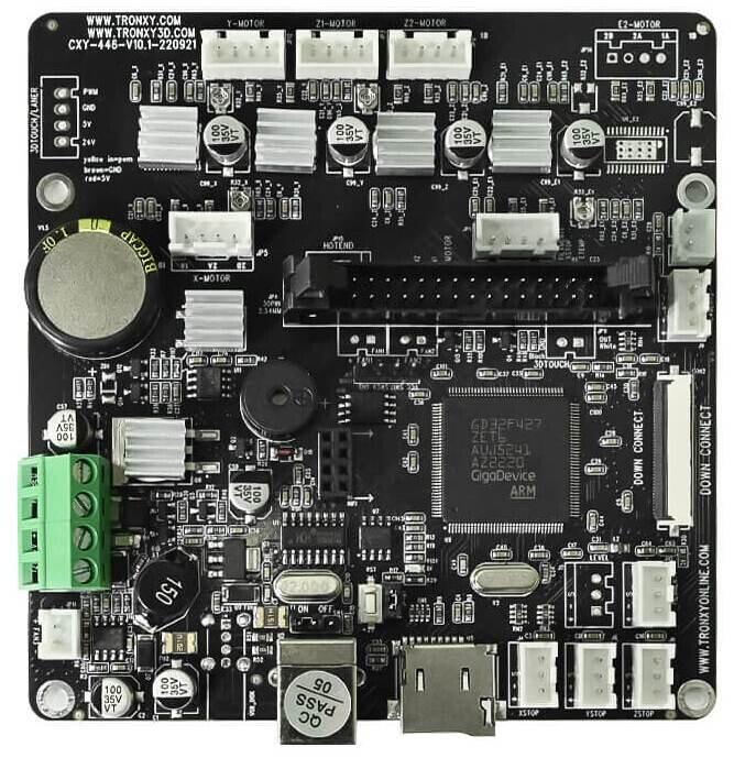

Для переделки потребуется изучить материнку, найти прошивку Marlin и исходники под этот чип.
Выяснилось что чип, который стоит в данном принтере это GD32F427ZET6 и работает он через преобразователь интерфейса USB в UART CH340.
Tronxy XY-3 SE, директ, klipper - гонка за скоростью.Это был небольшой конфуз, хотя знаю, что Klipper работает со множеством чипов. Нашел несколько статей и видео про эту материнку, везде были аппараты CoreXY, которые прошивались, решил идти тем же путем. И вот выжимка из всего, что было найдено на просторах интернетов и просмотре кучи видео обо всем, что могло касаться этой темы и не только.
Нашел оригинальные прошивки, это для того, чтобы можно было все вернуть, если вдруг все пойдет по пи...(не по плану) или очень захочется вернуться на Marlin.
Нашел исходники прошивки, они нам очень пригодятся, там прописаны пины на весь обвес
Далее установил Debian на Orange PI PC найти можно тут
Поставил и запустил KIAUH
Поставил все, что нужно вот по этой инструкции
И понеслась
Конфиг для сборки прошивки следующий:
Processor model (STM32F446) --->Bootloader offset (64KiB bootloader) --->Clock Reference (8 MHz crystal) --->Communication interface (Serial (on USART1 PA10/PA9)) --->
 Да GD32F427 это аналог STM32F446, Communication interface (Serial (on USART1 PA10/PA9)) это как раз работа с CH340.

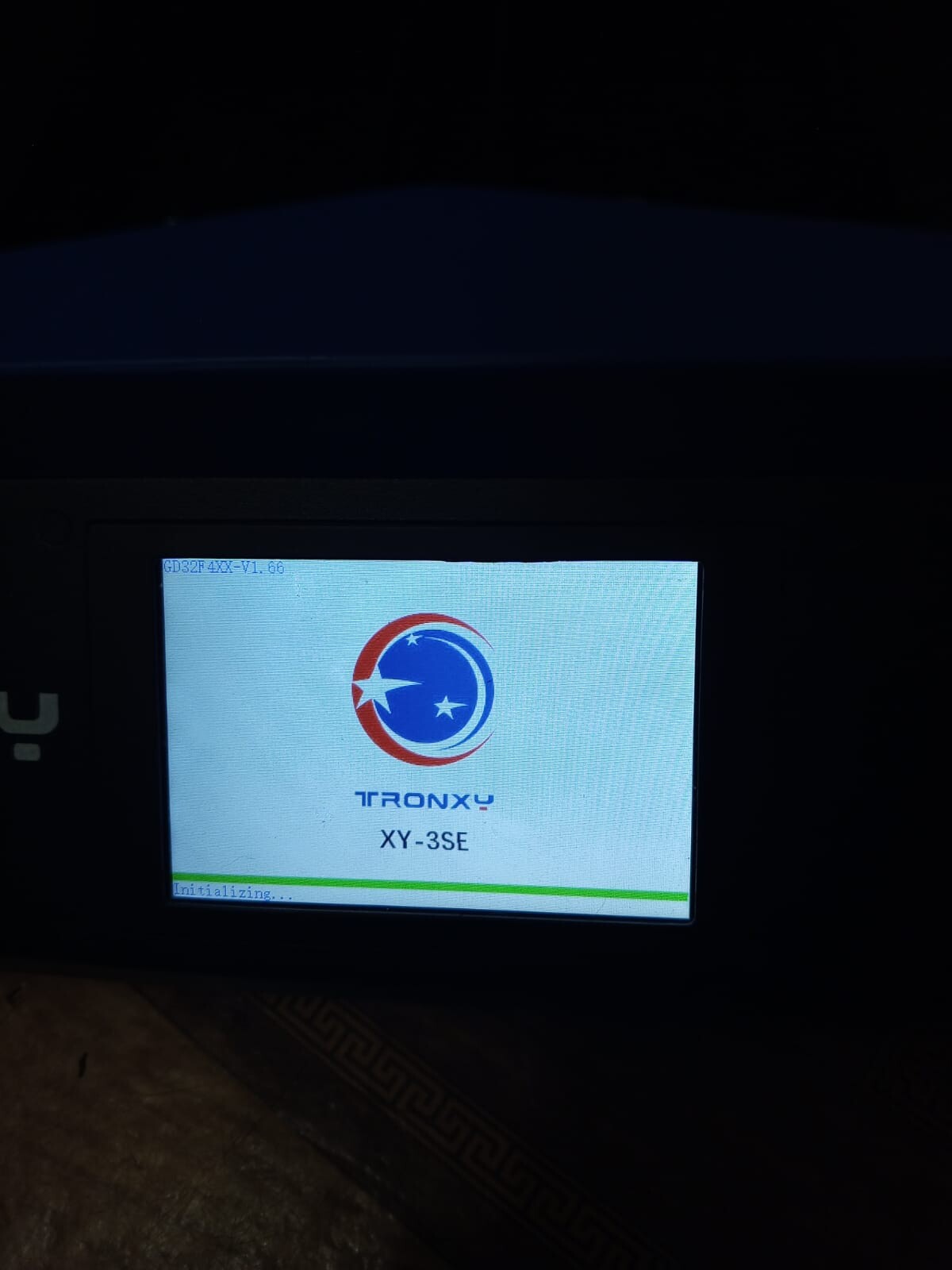

После сборки берем прошивку из папки klipper/out/klipper.bin, закидываем ее на флешку(microSD) на флешке предварительно создаем папку update(в нее нужно закинуть) и переименовываем klipper.bin в fmw_tronxy.bin. Дальше перекидываем флешку в принтер, принтер выключаем если был включен и включаем. У принтера на экране отобразится логотип принтера и зеленая полоса прокрутки с надписью обновления прошивки, она дойдет до конца и остановится, ждем еще пару минут, выключаем принтер, извлекаем флешку и запускаем принтер. При этом на экране будет только логотип и та же полоса указывающая, что принтер загрузился.
Вот как это выглядит

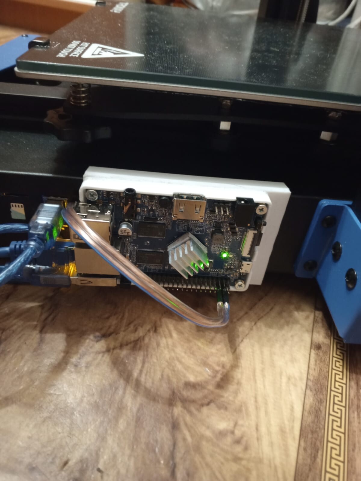

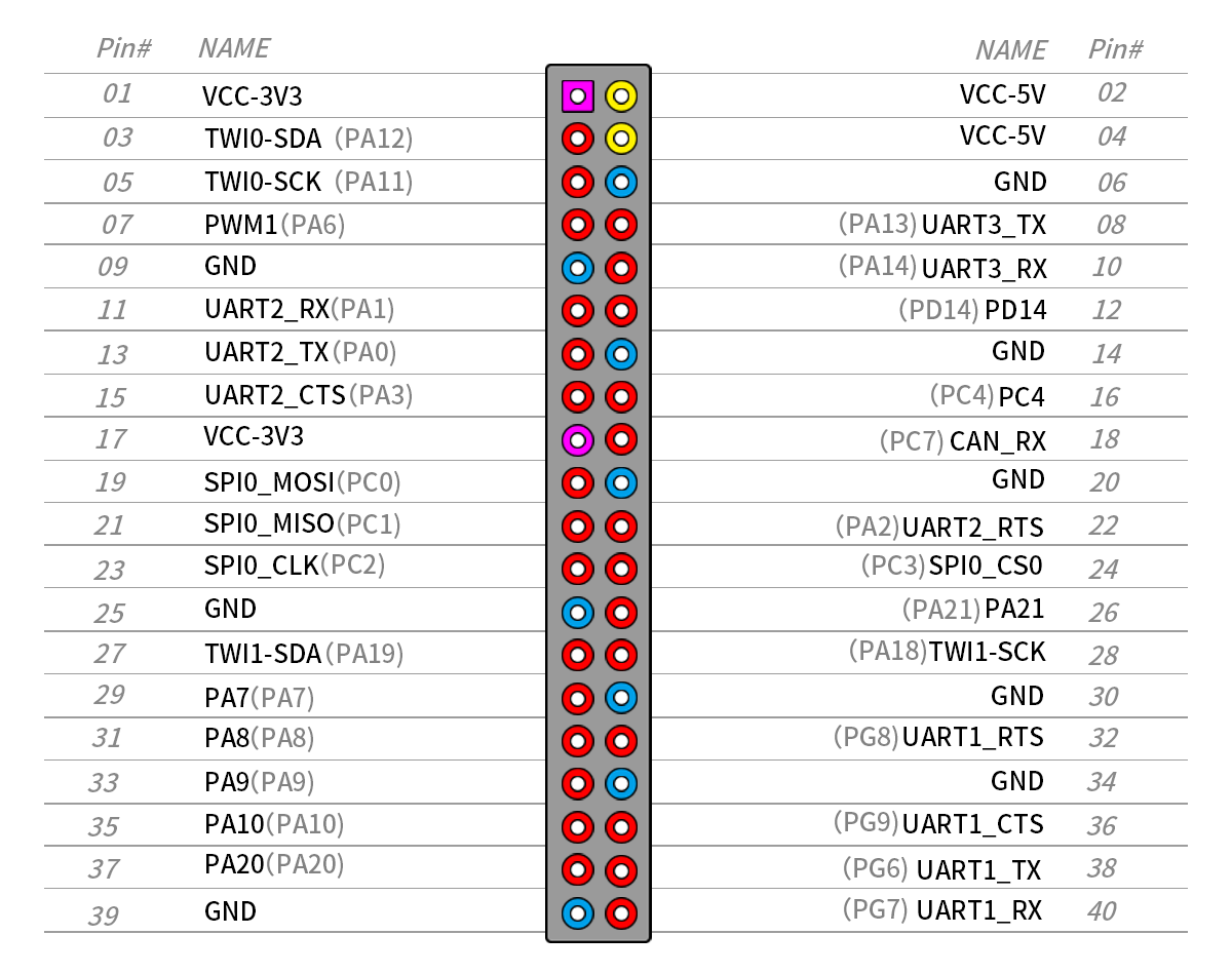

Для питания Orange PI PC понижающий модуль DC-DC на LM2596S, подключаем на вход преобразователя - выход от блока питания принтера, берем мультиметр(измеряем на выходе преобразователя), крутим переменник до напряжения 5.2 вольта на выходе с преобразователя, далее выключаем все, припаиваем провода на вход(зажимаем в блоке питания принтера) и выход, на выходе преобразователя обжимаем в дюпон коннекторы и подключаем в Orange PI PC к порту GPIO где указаны GND и VCC-5V или просто припаиваем.
Ниже распиновка GPIO.
После подключения получаем запуск Orange PI PC вместе с принтером.

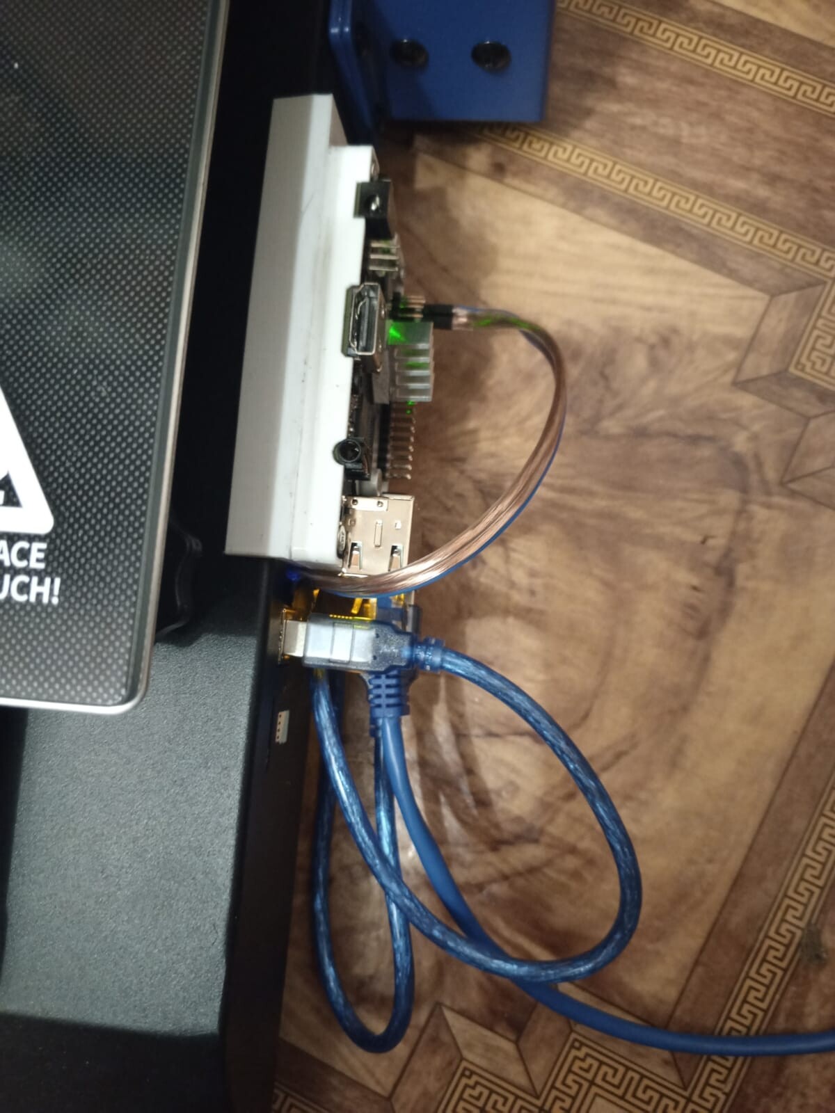

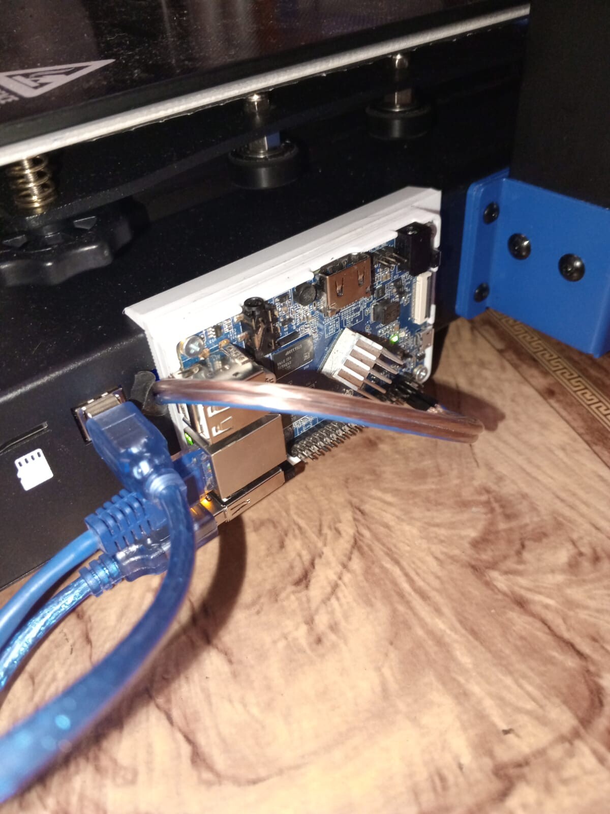

Понижайку можно спрятать в корпус принтера, только нужно закрепить и провода вывести наружу для подключения Orange PI PC.
Несколько видов и крепление Orange PI PC
