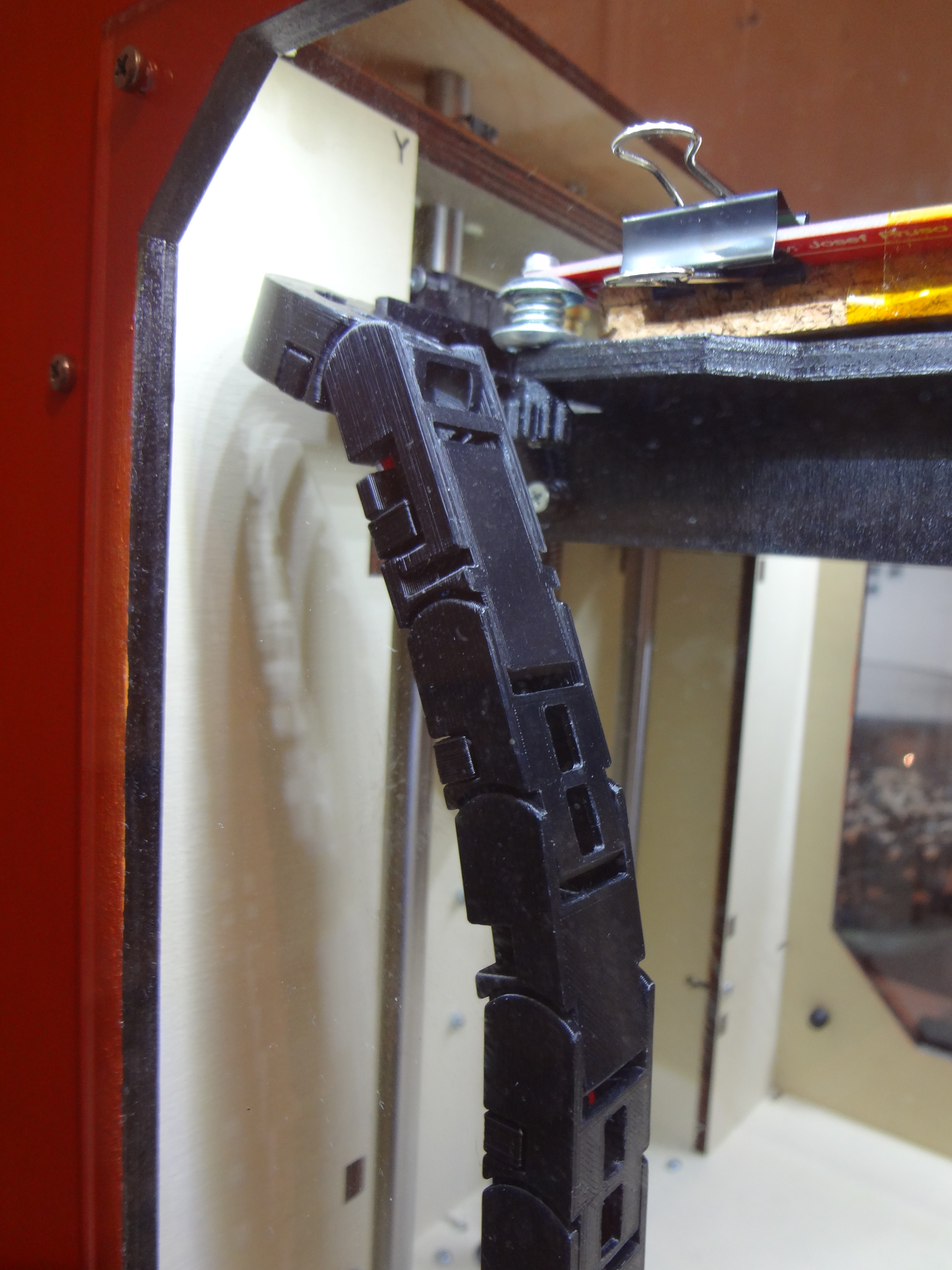

Кабель канал все, собрался, но было одно 'НО' или два. Давай по порядку.

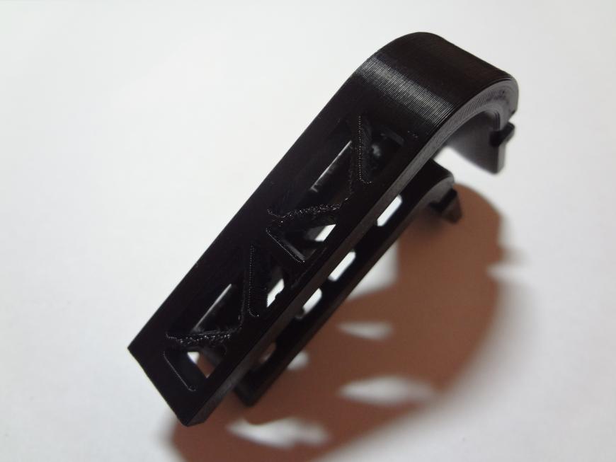

Колдовал я с уголком, отверстия добавлял, чтоб уменьшить объем пластика и время печати (хотя там скорость моно сменить). Что меня занозило с этими отверстиями, ладно проехали. Рядом мистер оранжевый растил последние звенья уже на 30-хе. Нормальные такие звенья получились, ну для кабель канала. Что не скажешь об уголке, вот он
Не угадал я с отверстиями, вышла какая то 'БЯКА'. Ладно, примеримся с таким уголком и на тебе, кабель короткий. Не, ну без канала длины хватало, а теперь в натяг, что не есть хорошо. А я еще и запаса не оставил, так сантим, полтора, чего оказалось недостаточно. Стандартное звено не лезет, нужно пол звена или звено в полторы длины стандартного. Да и натяг кабеля в районе уголка остался.
Решил кабель не трогать и не лезть лишний раз к электронике. Там уже все срослось, сработалось, будем мудрить что нить с кабель каналом.

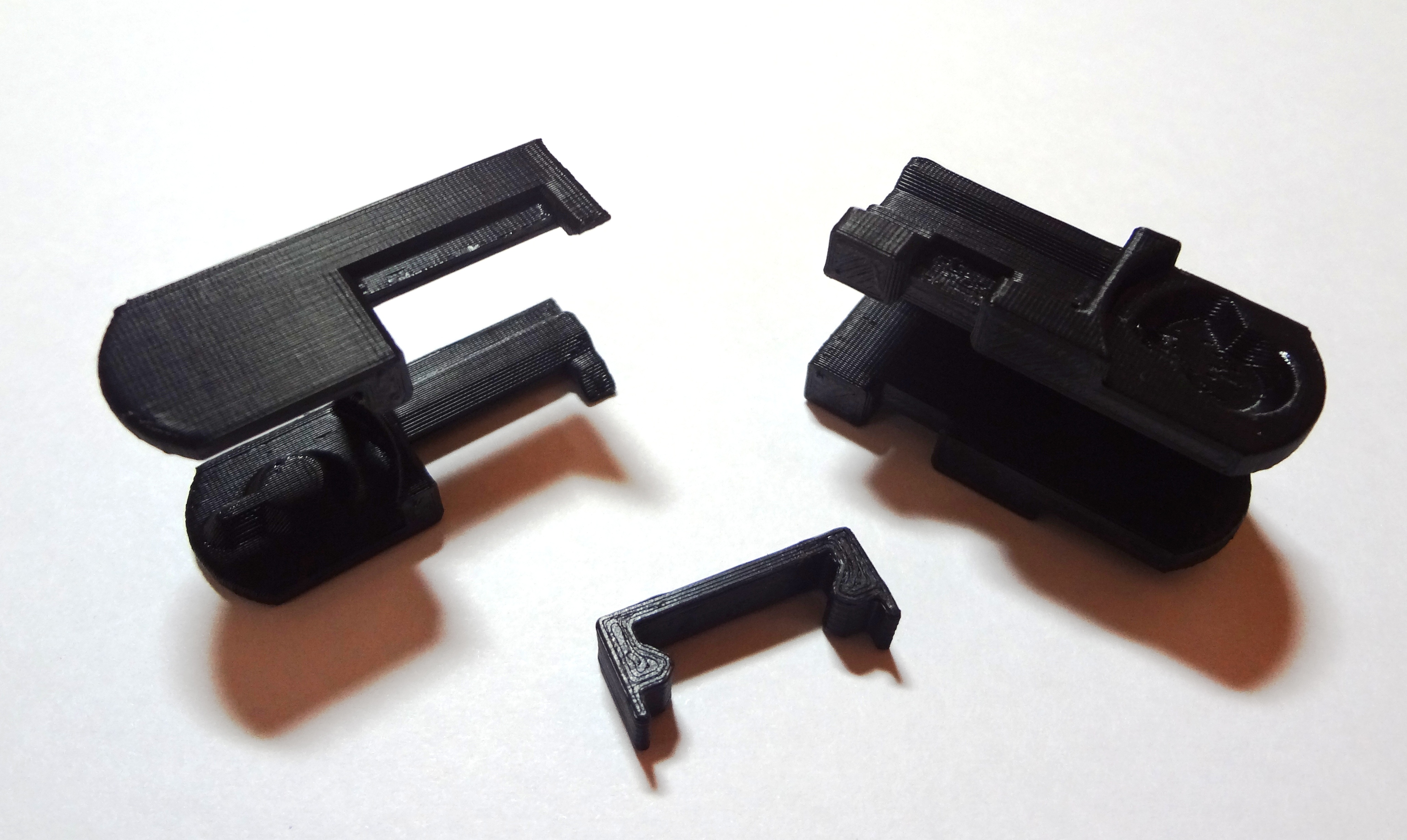

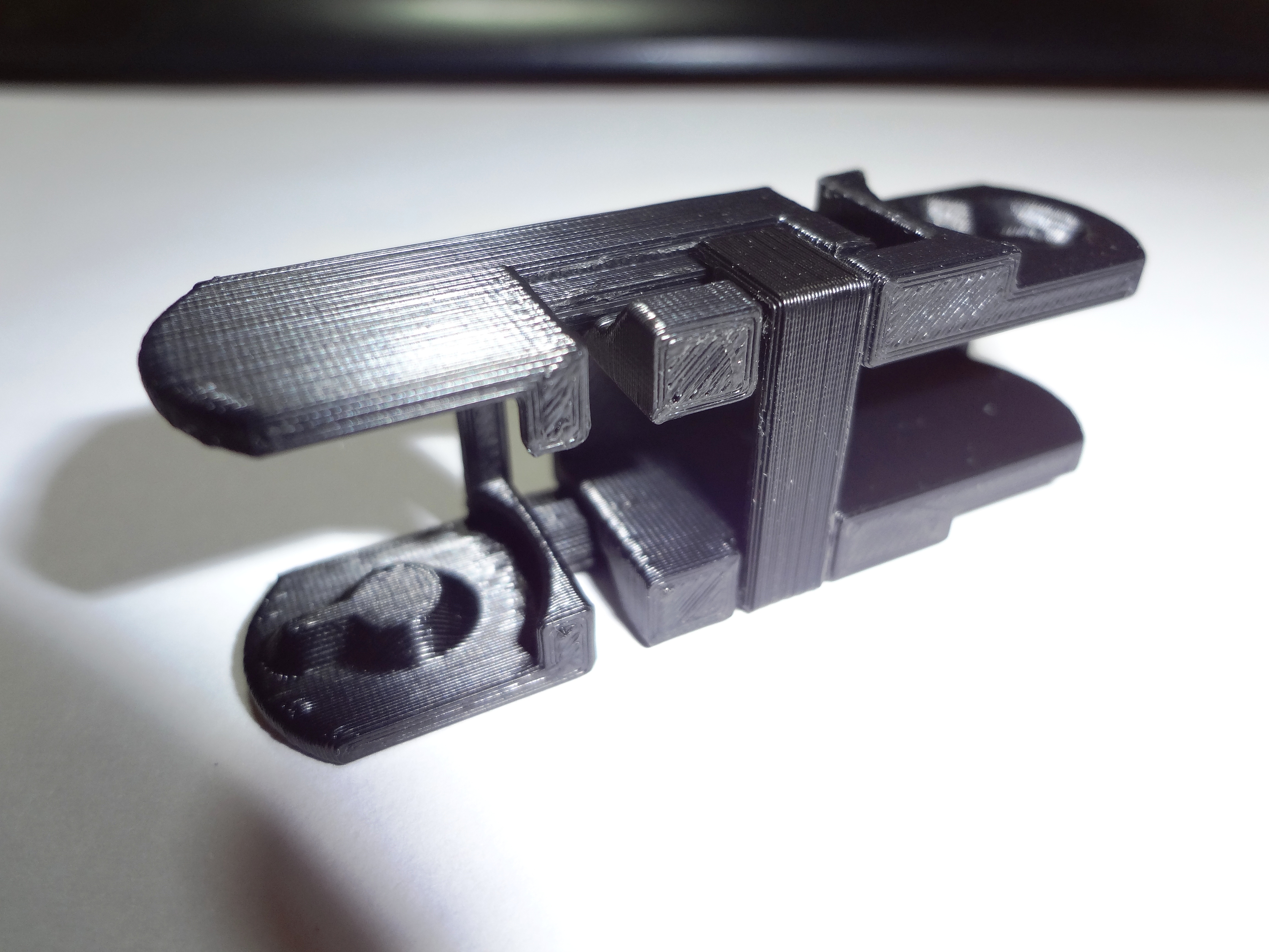

Длинное звено, а лучше звено-компенсатор.
Одна из частей хиленькая вышла. Нужно будет поменять конструктивные элементы м/у частями. Пока поставлю это звено, посмотрю как будет работать и надолго ли хватит.

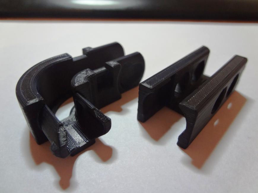

Уголок решил сделать поворотным
Получилось 18-20 градусов угол поворота. Правда забыл задать зазор, хотя бы в 0,1 мм, как на компенсирующем звене. Туго поворачивалось, пришлось поработать надфилем.

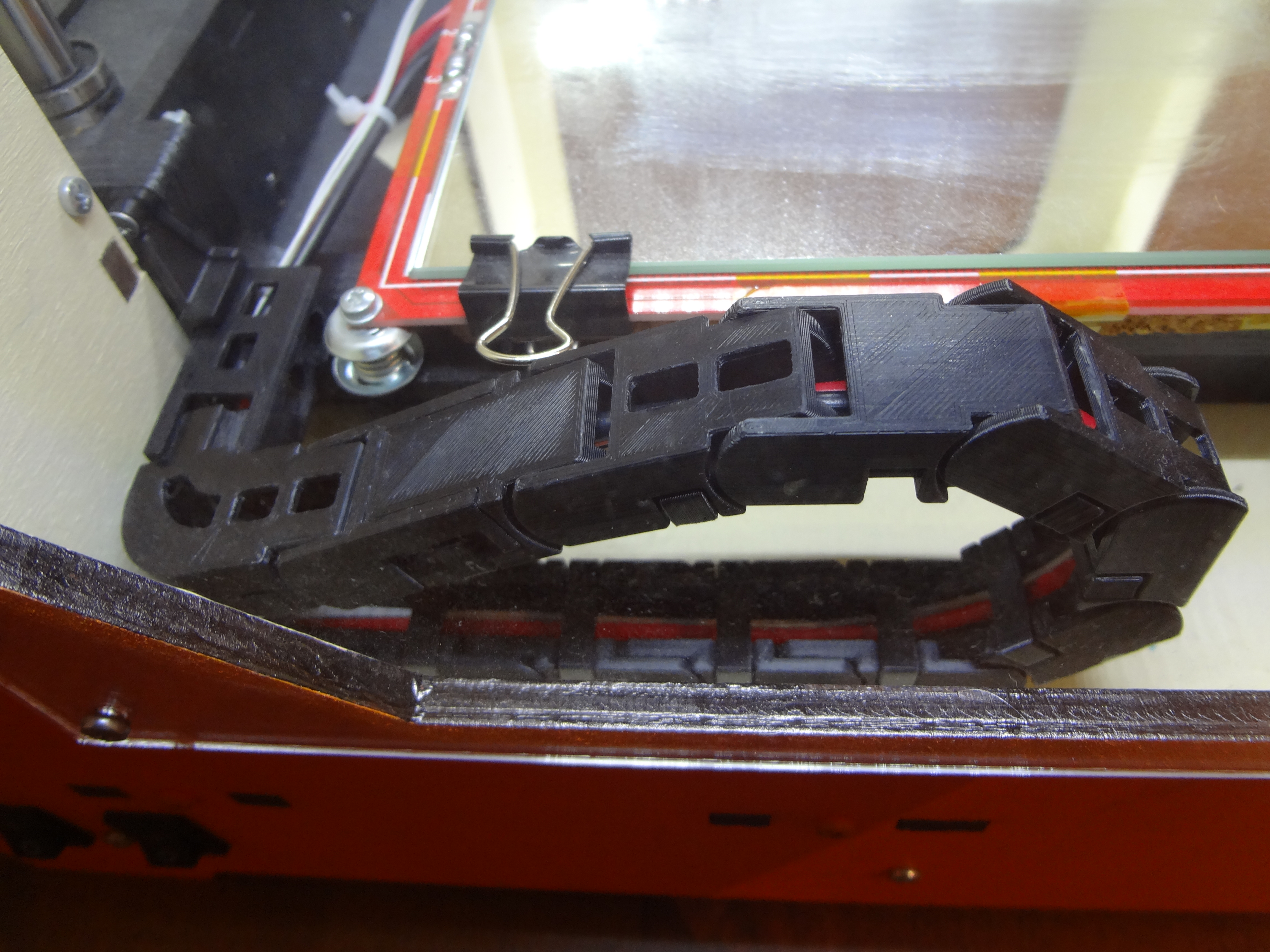

В итоге кабель канал готов
