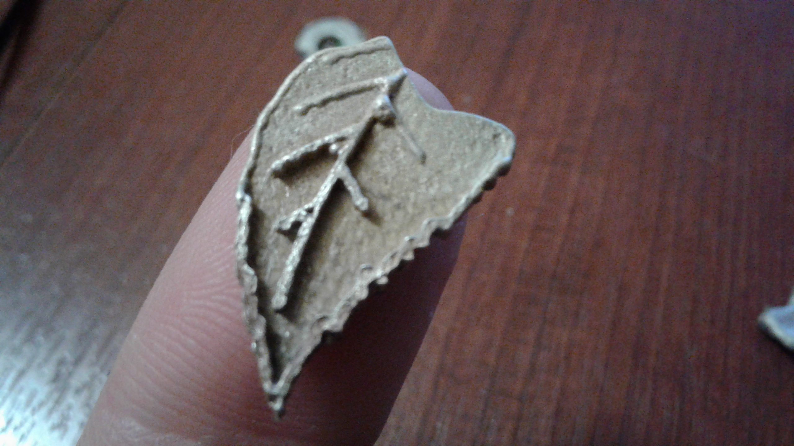

Поставленная задача выглядела следующим образом. Исходное изображение необходимо превратить в подвеску. Правда печать пластиком для многих уже не новость, нужен металл. Опыта в литье у меня до этого момента не было никакого (даже свинец в песок в детстве не лил, увы), но решил взяться.
После прочтения некоторого количества литературы и просмотра пары обучающих роликов, структурировал знания и начал приготовления. В качестве материала выжигаемой модели был выбран ПЛА (основывался на опыте предыдущих). Вероятно, CAST пластик от RECа (который они продемонстрировали на выставке осенью) был бы гораздо лучше, но возможность приобрести пробник отсутствует, а покупать целый кило ради теста, нет спс.
Печатаем модель из ПЛА. Взял бесцветный, меньше красителей - лучше.Разводим ювелирную формомассу и заливаем опоку. Формомасса была выбрана после долгих и неудачных попыток с гипсом, штукатуркой и прочими 'невероятными' советами с интернета. (фото нет)

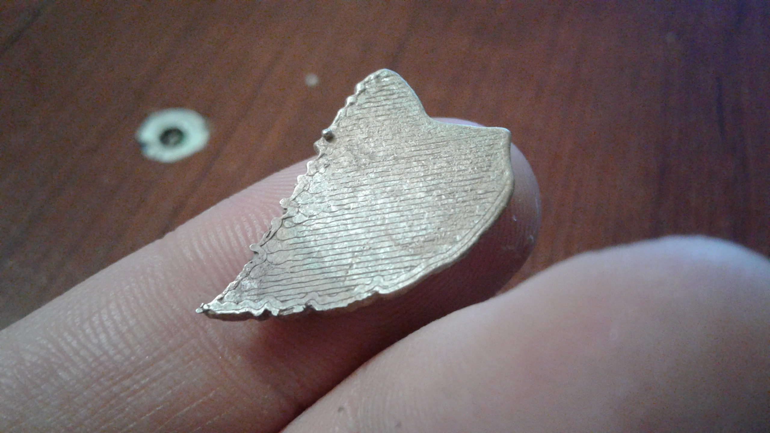

Формомасса застыла, неспеша нагреваем опоку горелкой и удаляем лишнюю воду. После того, как вода перестает выходить, увеличиваем пламя и выплавляем ПЛА. Получаем готовую для литья опоку. В качестве металла использовал серебро, многие рекомендовали его как менее проблемный и легкий для начинающих. Плавим и давим картошкой.Первый блин комом. Залилось не до конца. Однако все косяки уже прекрасно видно. Пузырьки от плохо размешенной формомассы и слоистость пластика. Будем исправлять.
Готовим новую модель, шлифуем перед заливкой. Получаем нечто подобное на выходе.Косяки по-прежнему есть, исправляем по мере возможности.
Готовим к заливке эмалью. Итоговый вариант.Ну и где-то на середине пути шлифовки я внезапно осознал, что просверлить или припаять кольцо к меня не получится, поэтому немного переделал модель и добавил кольцо.
Все по той же схеме, поэтому только финальный вариант.Всем спасибо кто дочитал, комментарии и критика приветствуются.
