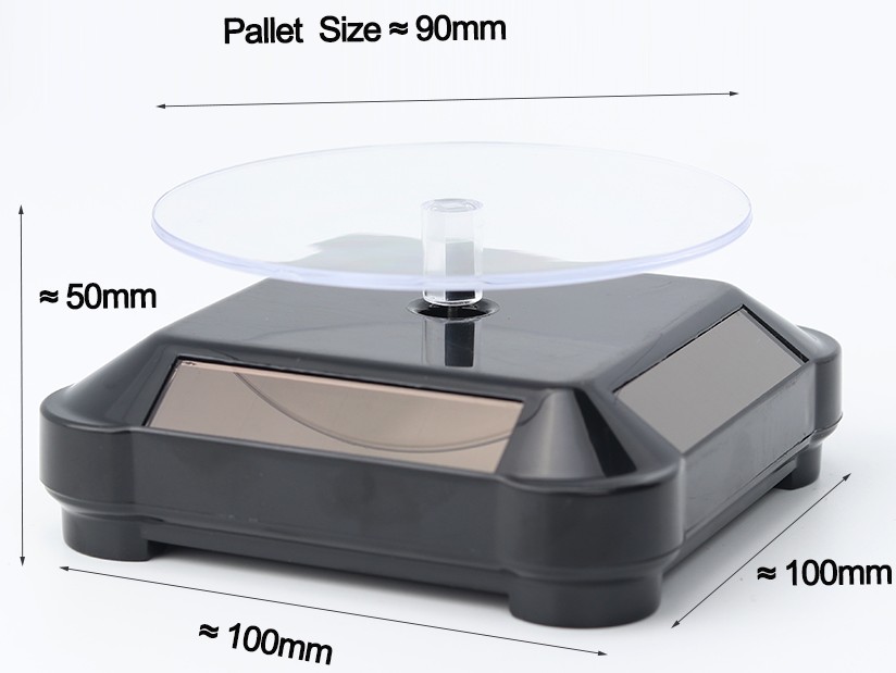

поворотный столик с солнечными элементами питания, например - такой волшебный столик:
После чего 15-20 дней ожидания, пару часов хоббийного времени, немного инструмента и изоленты :)в результате чего родится вот такое устройство:
