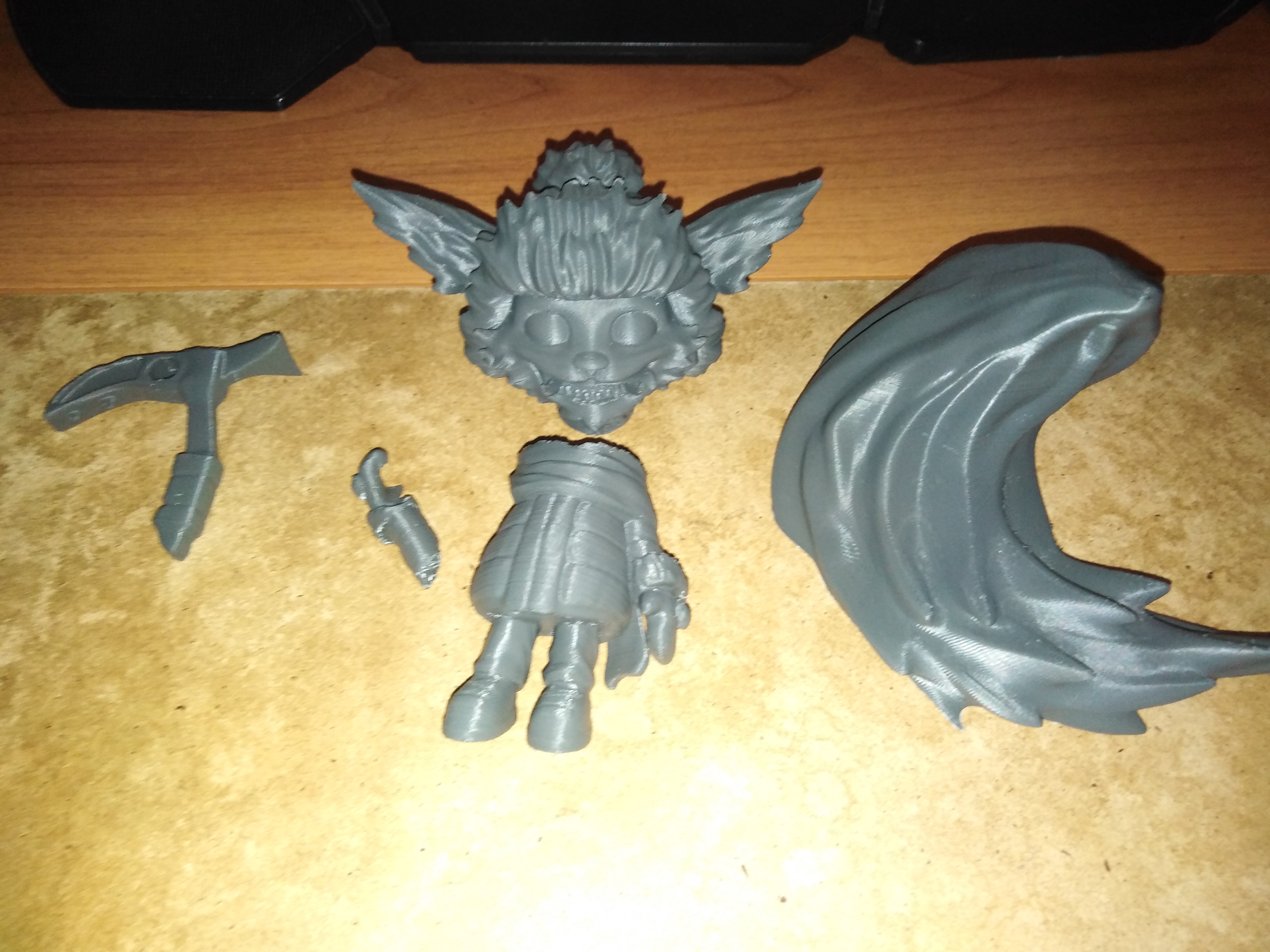

Подготовил к печати вне Cura : разбил модель на 5 частей, чтобы избавиться от большого количества поддержек (голову, тело, хвост, руку и кирку). Сделал толщину моделям в 2 мм, чтобы не печатать заполнение. Сделал отверстие в теле и цилиндр-шею у головы, вырезал в теле место под хвост, углубление в руке под кирку и сделал плоскость внизу хвоста, чтобы стоял устойчиво. А так же прогнал модели в NetFabb.
По приезду принтера, очень быстро настроился на печать абс, что меня очень удивило, после использования Ender'a) и в конечном итоге получил 5 запчастей:
Всё печаталось пластиком АБС от Fdplast, сопло 0.4, голова слоем 0.1 мм, остальное 0.2 мм. Так же начал печатать подставку с о льдинами, но она расслоилась на середине печати и я решил её продолжать, фото увы не сделал. Качество можете оценить на фото выше, фотографировал на тапок =).
