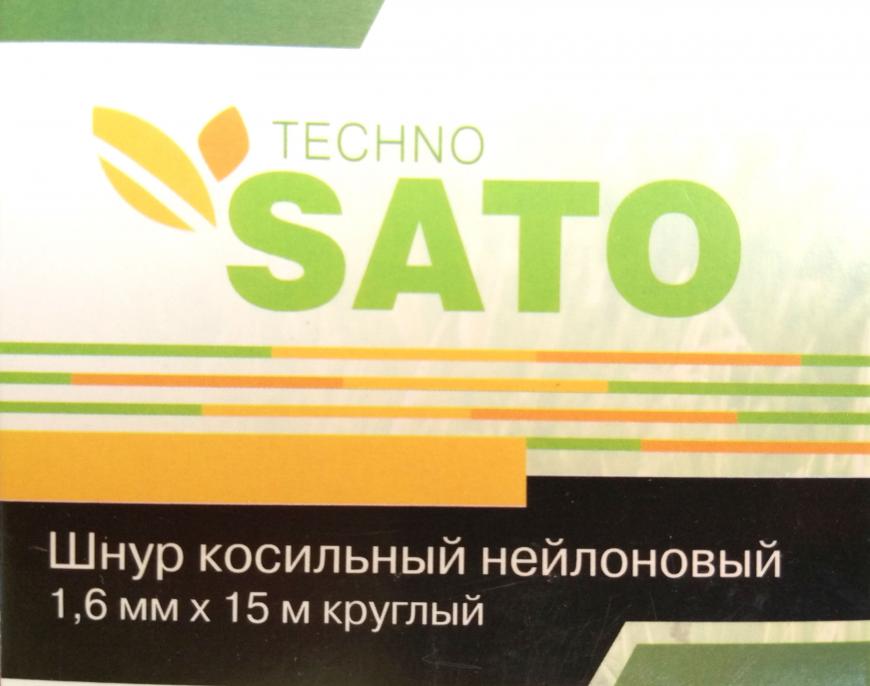

Для простой замены нейлона из соседнего магазина я использую леску, как многие тут. На удивление, пробовал два вида и проблем не было (245C/110С + клей БФ). Сейчас рассказываю про леску Techno Sato:
Нейлоновые гайки м3 и ключ из триммерной лески для травы
В мотке 15 метров и сильно не разгонешься, если остается метр-другой, то очень жалко его выкидывать. Допечатать шнур до конца полезной штукой - это задача моих простых stl-ек. Ключ для самых распространенных м3 гаек 3д-печатников (который не просто найти в магазине) 5,5мм:
