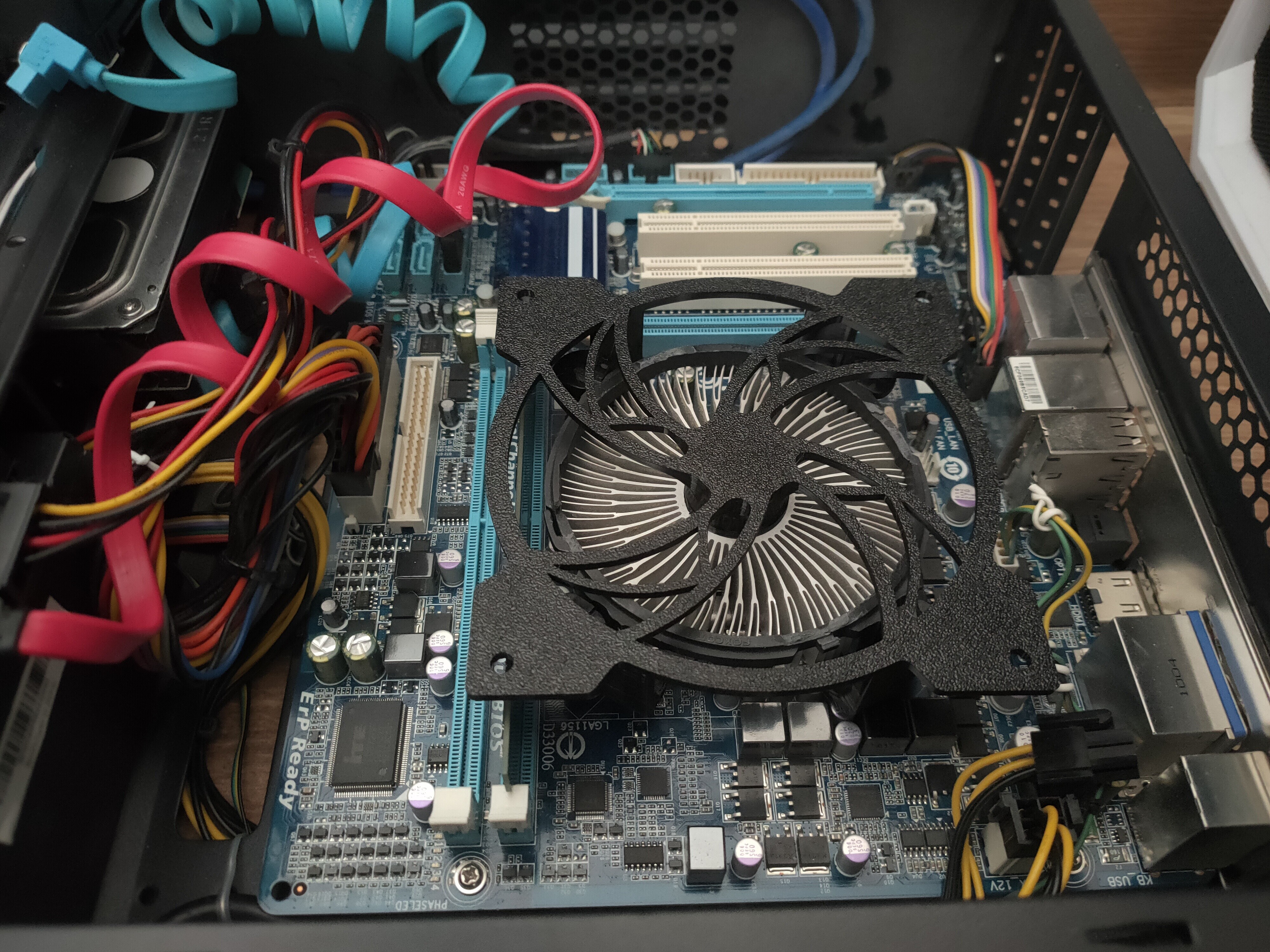

Попался за дорма мне в руки комплект i3 540 с матерью формата microatx. Вроде и старьё и hdd лежат без дела, а ведь все пашет. Было принято решение сделать мини сервер для дома. Прксмокс,плекс и остальная лабуда. И все было бы ничего, но была одна загвоздка родной кулер(блюдце - убл**це) шумный шо кабзда. Даже из шкафа было слышно его завывания. Снял одну вертушку 120ку с основного компа, высадил кулер из гнезда кусачками оставив только крепление.Вот оно полотно для творчества.

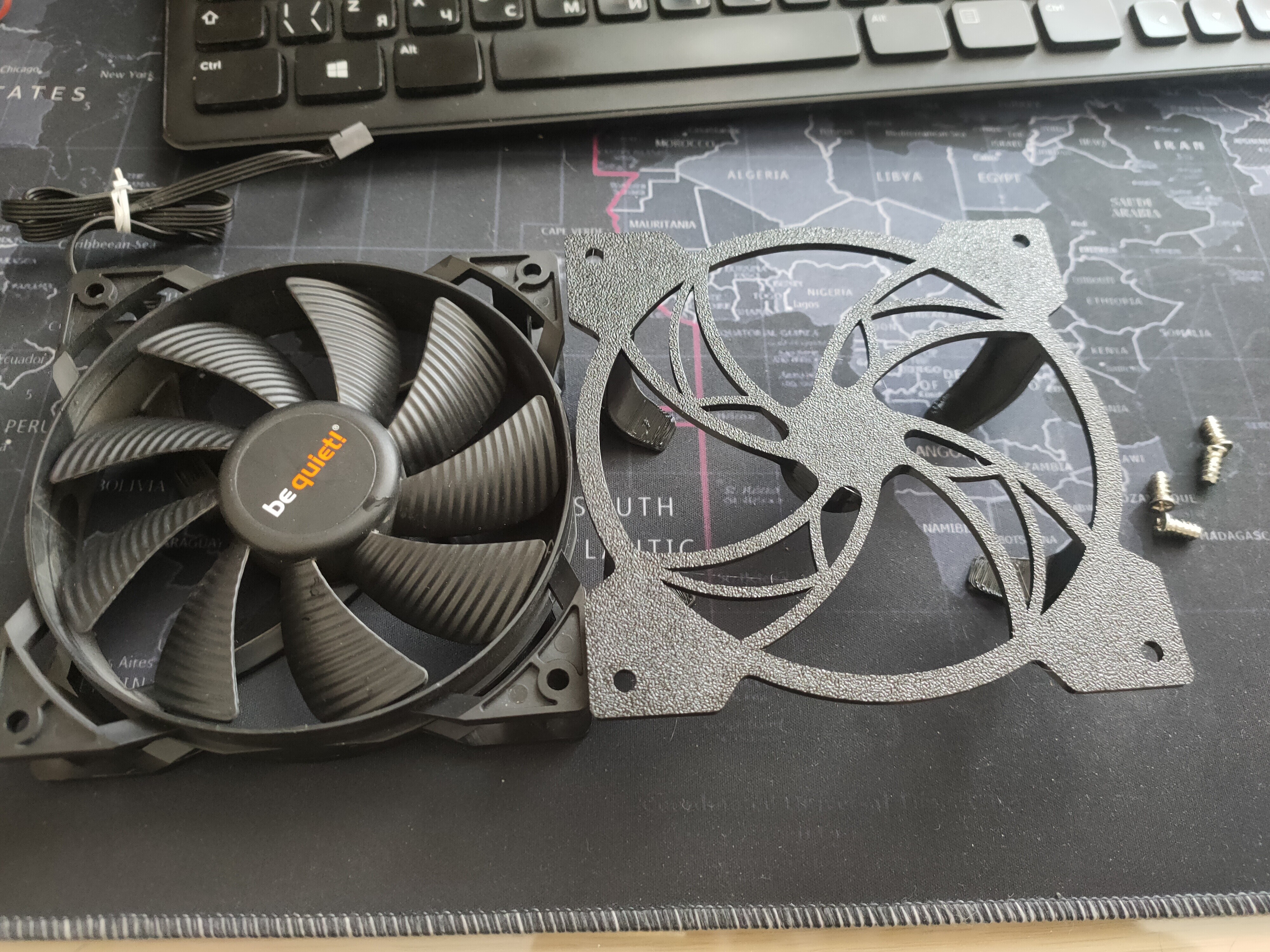

С проектировал переходник чтобы поставить стандартную 4х пиновую 120ку.
Благо камень холодный, можно такой поставить.

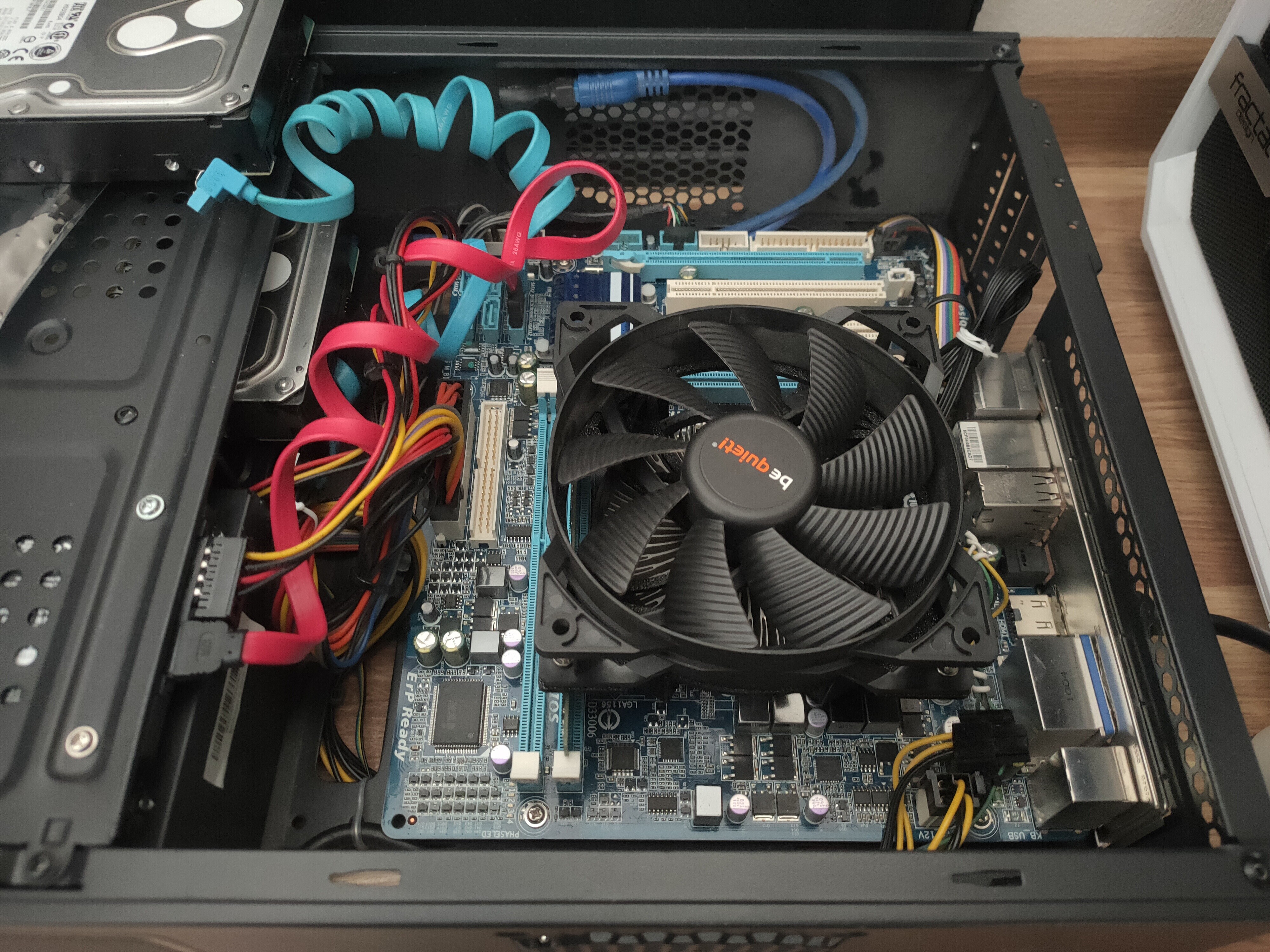

Памяти ничего не мешает, в корпус влезло, тесты прошли хорошо. Цель достигнута минимальными движениями сервак тихий.
Какой вывод, а нет его. Просто творчество, поделился рукоделием.
