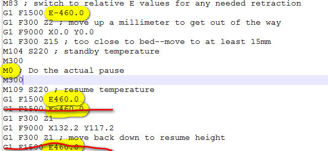

что делает подлая курица.. она вытягивает пруток на 460. уводит бошку на парковку ждет паузу. тут все отлично. НО.. вставляем нитку в экструдер и нажинаем на энкодер.
принтер вставляет нитку на 460. вроде все норм. но нет..
принтер ВЫТЯГИВАЕТ нитку еще раз и еще раз ее вставляет.. зачем ? а вот фиг его знает.
в g-code это выглядит так
решение - просто убрать то что нам мешает. ненужные строчки я зачеркнул.
казалось бы проще удалить сразу 2 строки после M109 но нужно обратить внимание что в этом случае у нас возврат нитки будет НАД нашей деталью. а это нам не надо. т.к. (пресловутые хеви лайкли(с)) имеются неиллюзорный шанс выдавить на модель немного "лишнего" пластика.
ищем второй кусок кода и делаем то же самое.
все. можно печатать.
