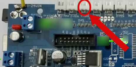

1. На материнской плате Wanhao есть свободный PIN от не используемого датчика Y-MAX. Его мы задействуем в качестве PIN горячего стола.
Wanhao 5S Mini c HeatBed & GCode - рецепт
Номер этого пина 28, он уже прописан в выложенной мной прошивке.
Находится он тут:
Теперь соединяем проводами GND к GND на реле, а + к плюсу.
