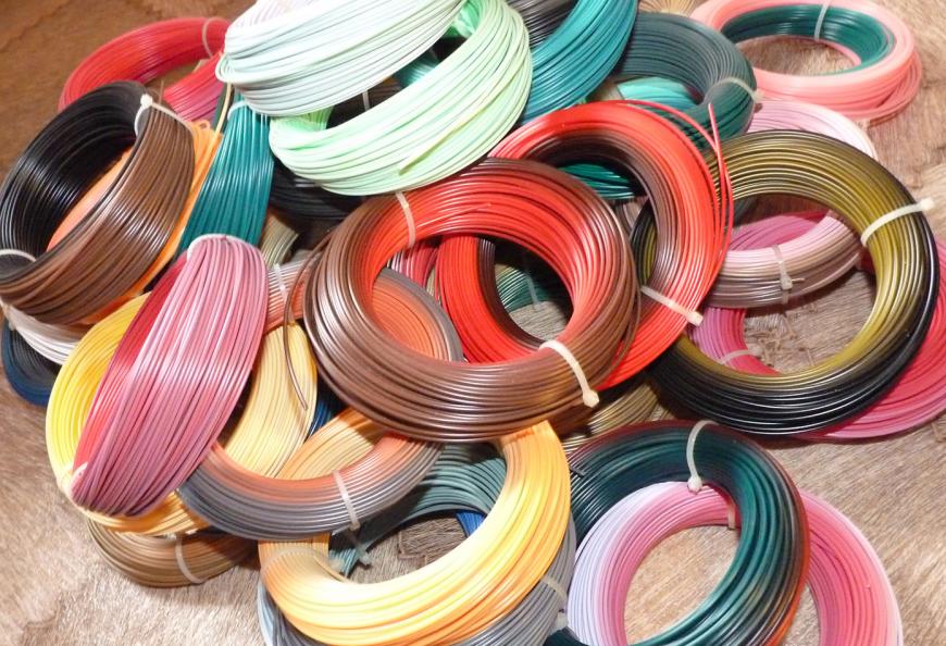

В общем на очередную работу повлияло три обстоятельства. Первое, я купил 8 кг переходного пластика от Greg.
Попросил, что бы мне выбрали самые контрастные переходы цветов.
Получив посылку прыгал от счастья.
Последний рывок в 2017 году!
В общем пластика много и весь он разноцветный, как большая коробка цветных карандашей в детстве! Кто любил рисовать и кому дарили такую коробку поймёт о чём я. Один запах чего стоил.

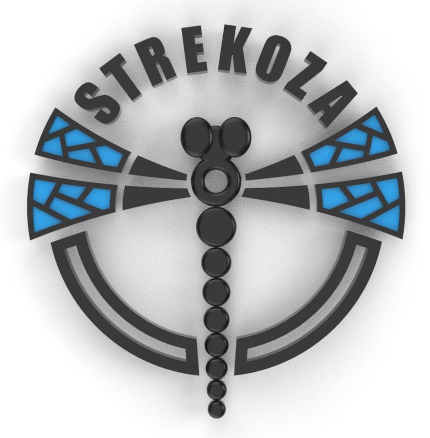

Не так давно дочка попросила меня придумать её логотип. Она занимается изготовлением косметики. Крема, шампуни, мыло и ей надо уже как то себя рекламировать, а для этого надо придумывать какой то знак, фирменный стиль. Когда то давно я занимался такой работой и она попросила меня помочь ей в этом деле. Как обычно, первый набросок делается на первом, попавшемся под карандаш клочке бумаги)))))
После всех обсуждений приходим к такой композиции.
По ходу обдумываем как это будет выглядеть графически, в виде штампиков различных, каких то вывесок и другой рекламной атрибутике.

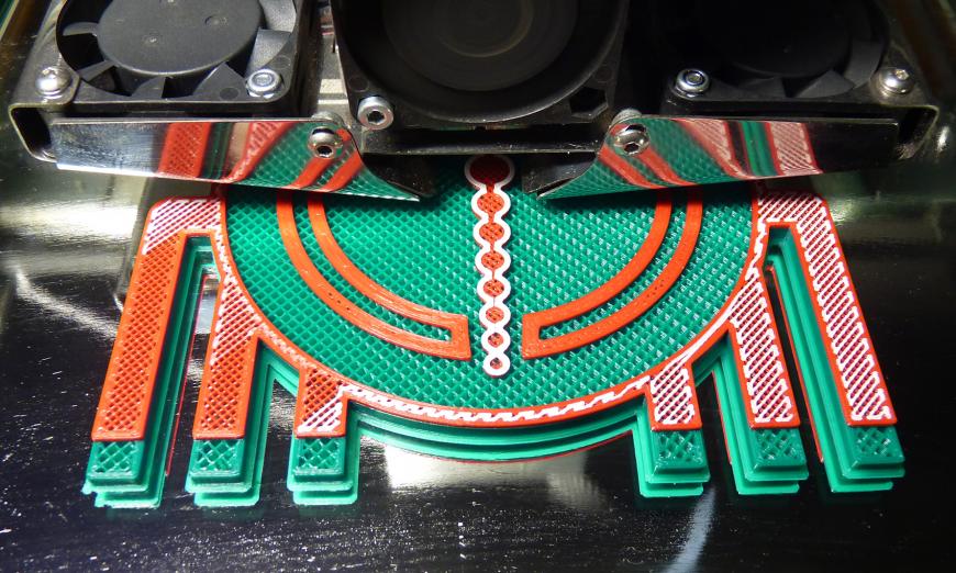

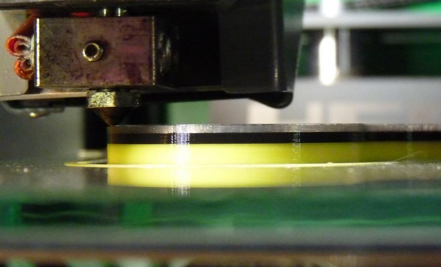

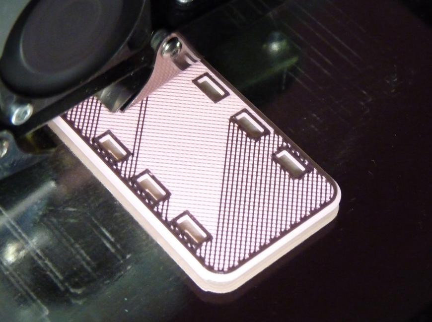

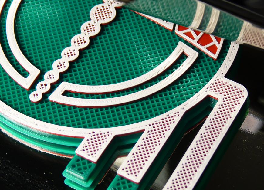

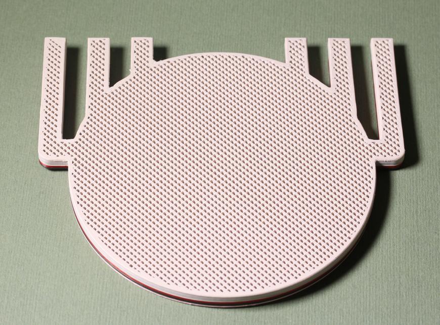

Технология смены цвета у меня простая, как говорится 'колхозная', но самое главное это работает и работает отлично. Я меняю пластик в ручную, на ходу. Без всяких команд. Отрезая пруток одного цвета и заменяю его на другой)))) Способ ориентировки простой, по высоте печати, по Z. Ещё во время проектирования рассчитываю высоты где будет идти смена пластика и просто слежу за координатами))) Вот тренировочный образец.
Всё прошло на отлично! Сразу проверил как будет печататься сетка и как будет происходить сплавление слоёв и сетки.

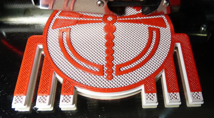

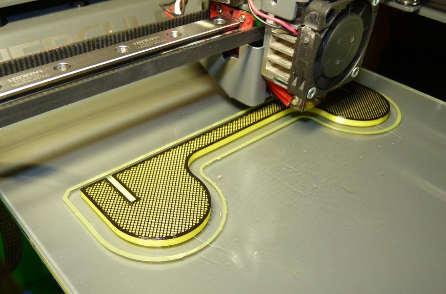

Так как время поджимало, долго не раздумывая, запускаем первую деталь. Приготавливаем несколько мотков разноцветного пластика, бокорезы и нажимам кнопку ПУСК.
Как обычно, завораживающие зрелище. Фотографий у меня много, но я выбрал самые удачные.
На рабочем месте, во время такой работы конечно не очень красивое зрелище, но без этого ни как. Творческий процесс!

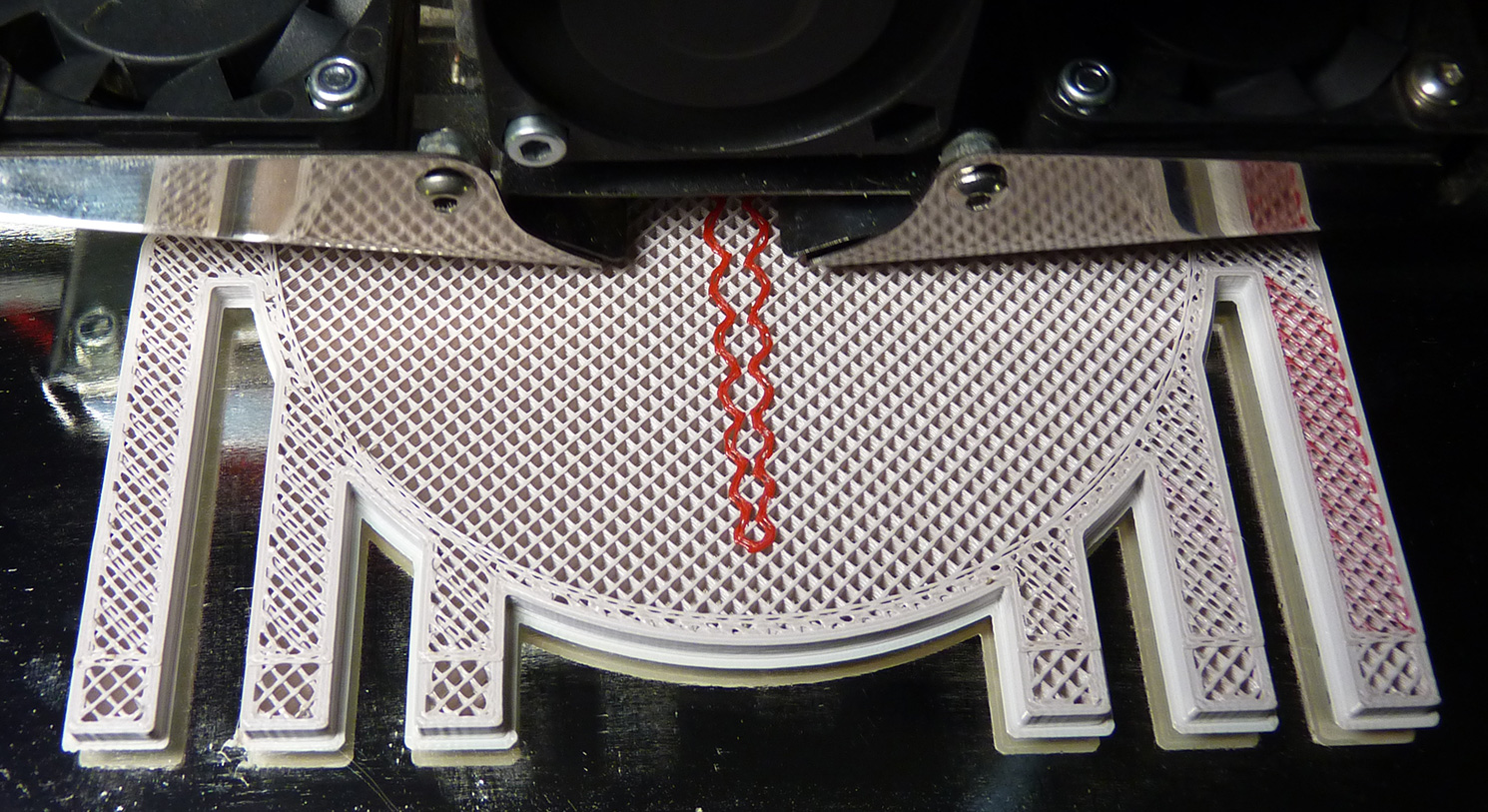

Последующие детали. Пробую играться с цветами пластика. Ограничений у меня нет.
Печать прошла удачно. Один раз правда немного опоздал на смену цвета, но так как площади печати большие, то такие оплошности прощаются.
И вот уже можно внимательно рассмотреть все детали.
Первая сторона
Вторая.

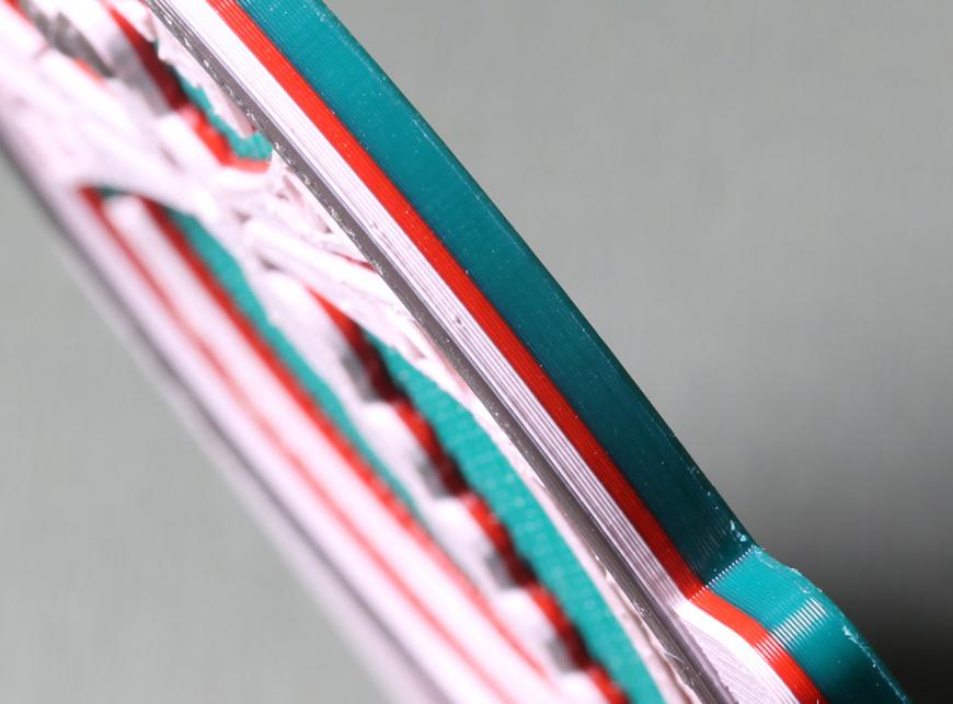

Вот как выглядят торцы.

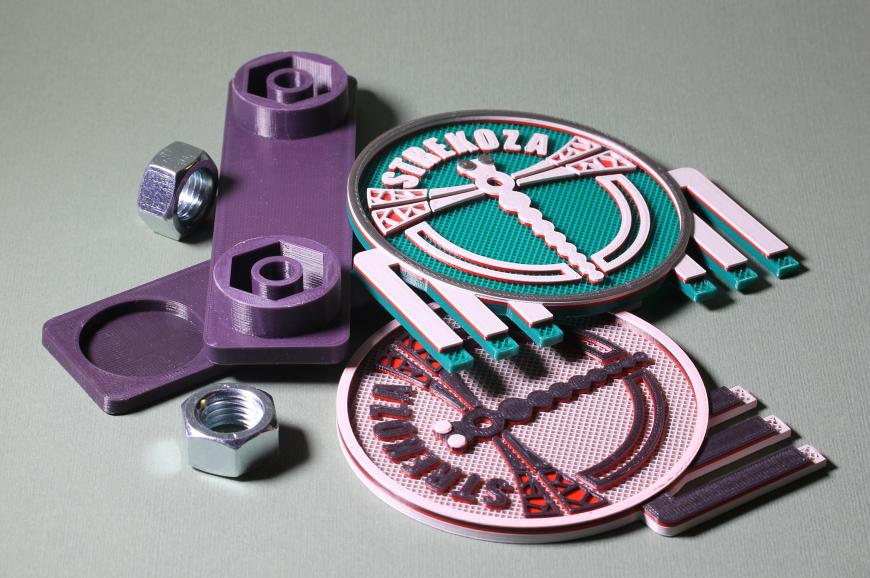

Ну а это знакомая подставка с гайками))))
И конечно весь конструктор.

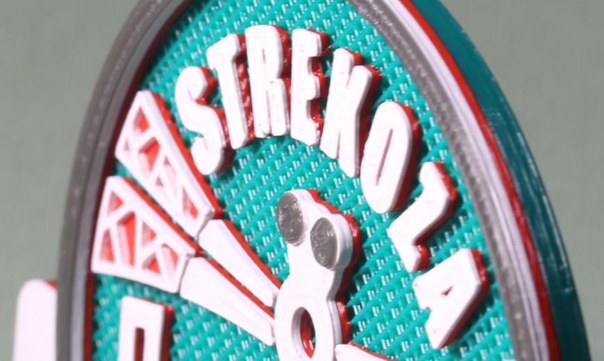

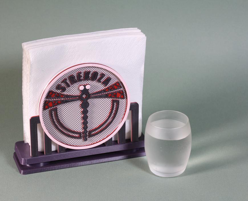

И на последок немного фотографий готового изделия
Вот такая получилась штука.
