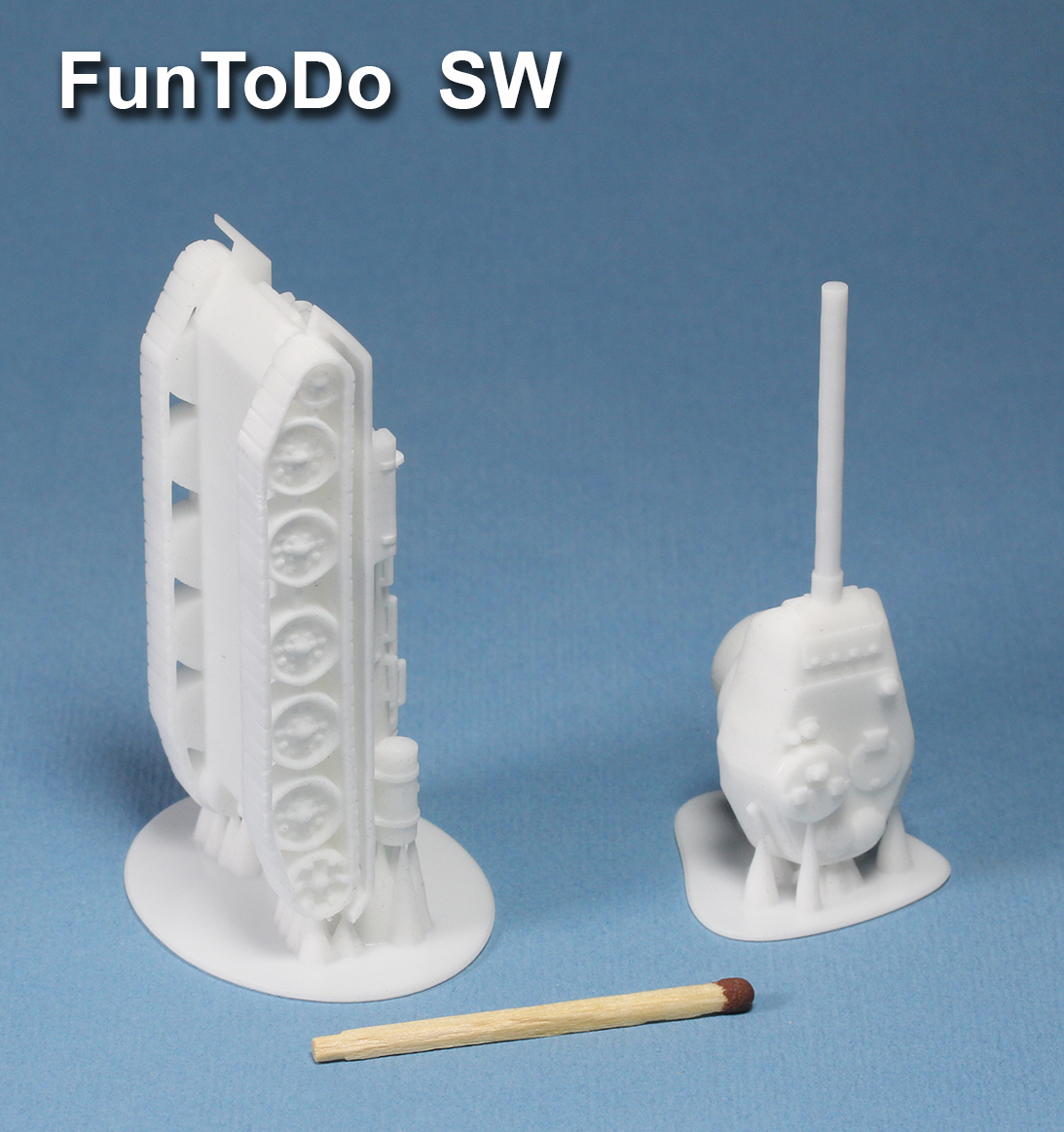

Первым был полимер Fun To Do Snow White (SW)
Полимер белого цвета, печатается без проблем. Первые слои 90 сек (этот параметр сильно зависит от шероховатости поверхности рабочей платформы), последующие слои, получилось печатать со временем засветки 13 секунд.
Фотополимеры FunToDo
Скорее всего, на время влияет добавка белого пигмента. Пигмент рассеивает и отражает световые волны. Модели получаются молочного цвета, немного полупрозрачные. Мелкие детали немного заплывают, это происходит из-за паразитной засветки по Х и У, из-за пигмента. После до-засветки, деталь становится хрупкой, надо быть аккуратным, когда убираешь поддержки.
Есть одна не очень приятная особенность полимера, белый пигмент, довольно быстро оседает на дно ванны. Перед каждой печатью, после ночи простоя, смолу надо перемешать обязательно. Хотя во время самой печати, сильного оседания я не заметил. При движении, платформа перемешивает эту смесь.
Вот несколько примеров
Мои впечатления:
Полимер подходит для печати моделей без очень мелких деталей. Скульптуры, детали для архитектурных макетов, возможно и для моделистов, больших масштабов.
