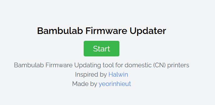

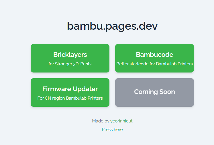

Возврат к прошивкам.Читая зарубежные сайты наткнулся на методы через MQTT суть проста, https://bambu.pages.dev/ (с впн) заходим,
проходим в обновление прошивки

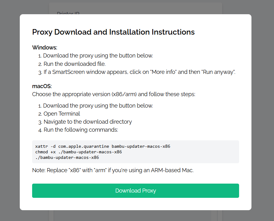

и он просит скачать файлик
который соединит сайт с бамбуком и закинет на бамбук прошивку. Главное знать серийник принтака, IP в домашней сети принтака, и код доступа в лан моде это все надо будет ввести на этом сайте после, того как запустите фаил и он сконектиться сайт - пк. У меня такими манипуляциями спокойно прошился A1 mini. P1 не смогли мои сказал не могу, вы можете попробовать возможно у вас и P1 и прочие из серии обновятся.

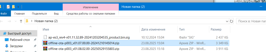

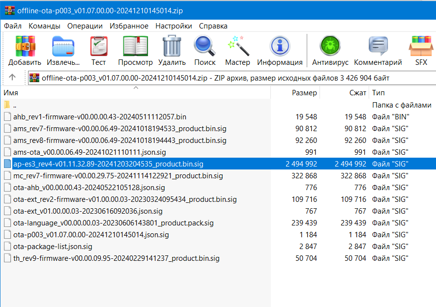

Еще один метод конкретно испытан на P1 бамбуках, снова читая и изучая иностранные сайты и комментарии, наткнулся на рассказ иностранца где он описывает момент на 1.04 прошивки у него ни в какую не прошивался принтер и фирма бамбук отправила ему фаил с название ap-es3_rev4-(v01.11.32.89-20241203204535)_product.bin.sig примерно так, изменены цифры в скобках только. И человек этот слился на теме что я никому ничего не выложу так как малоли может он только для него. Я скачал прошивку доступную на сайте бамбу лаб. Она скачивается в виде архива, полистав архив я обнаружил почти такой-же фаил но с другими цифрами. Была не была кидаю на флешку и иду проверять. Нажимаем и принтер начинает обновляться на прошивку 1.06 и думаю не ошибусь и на 1.04 будет тоже работать. После обновления ничего не изменилось визуально, начал изучать все пункты и вижу что появился пункт обновление офлайн, тот самый что должен появиться на 1.07 но он у меня на 1.06 появился. Закидываю полноценные прошивки 1.07 и 1.08 и по порядку обновляю их. Все встало и заработало.
Что нужно сделать вам скачать прошивку 1.07 открыть в архиве
забираем выделеный фаил и кидаем на флешку, можно сразу закинуть полноценные прошивки
идем выбираем его на принтере и обновляем. после этого заходим в версию прошивки и там уже выбираем офлайн мод и прошиваем по порядку 1.07 и потом 1.08. Вопрос а можно сразу 1.08 я не знаю! Я шил по порядку. После прошивку лучше снова калибрануть его через меню.
