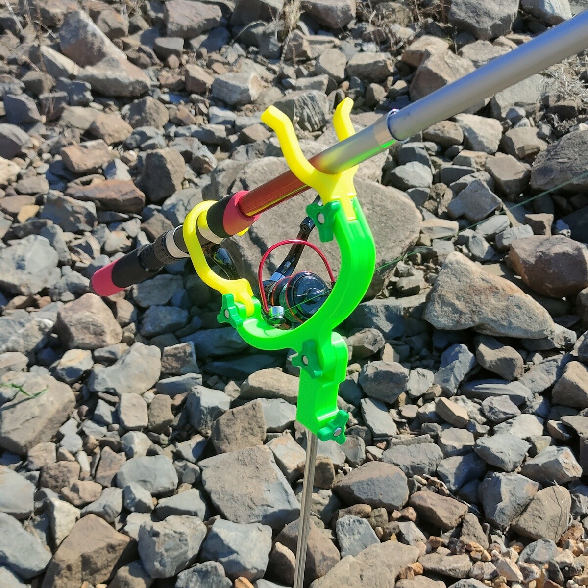

И как всегда принялся разрабатывать свой держатель.
У каждого рыбака есть в арсенали вот такая стойки для удочки:
Держатель для удочки и спиннингаПожалуй это самая распространенная конструкция стойки, и я решил разработать держатель именно для нее.
Сняв верхнюю "рогатку" измерил диаметр трубы 6,5 мм и заложив запас в 2 мм, получил посадочное отверстие отверстие в 8,5 мм для "стойки"
Спроектировал "основание" с переработанным расположением и конструкцией "захвата" и "ложемента", что позволило их складывать во внутрь.
Для лучшей фиксации в сложенном и разложенном состоянии, а также при регулировки угла по вертикали добавил выступы на деталях. И вот набор деталей.
Держатель для удочки и спиннингаКак всегда файлы сформированы в "печатные карты", при печати необходимы поддержки, я использую древовидные.
Итак вот готовый ДЕРЖАТЕЛЬ:
Держатель для удочки и спиннинга ДЕРЖАТЕЛЬ в сложенном состоянии:

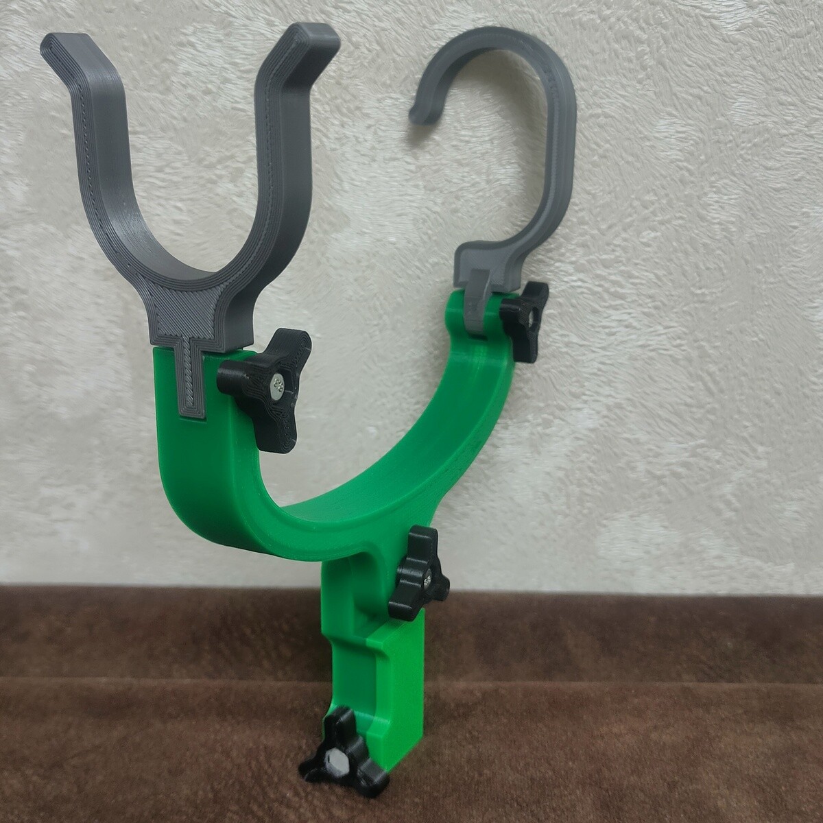

А теперь держатель в напечатанном варианте (в разных цветовых вариантах, использовал остатки своего пластика) расход пластика около 80 г, время печати около 8 часов - на один кронштейн:
Держатель для удочки и спиннингаДержатель для удочки и спиннингаИ как полагается фото с испытаний:
