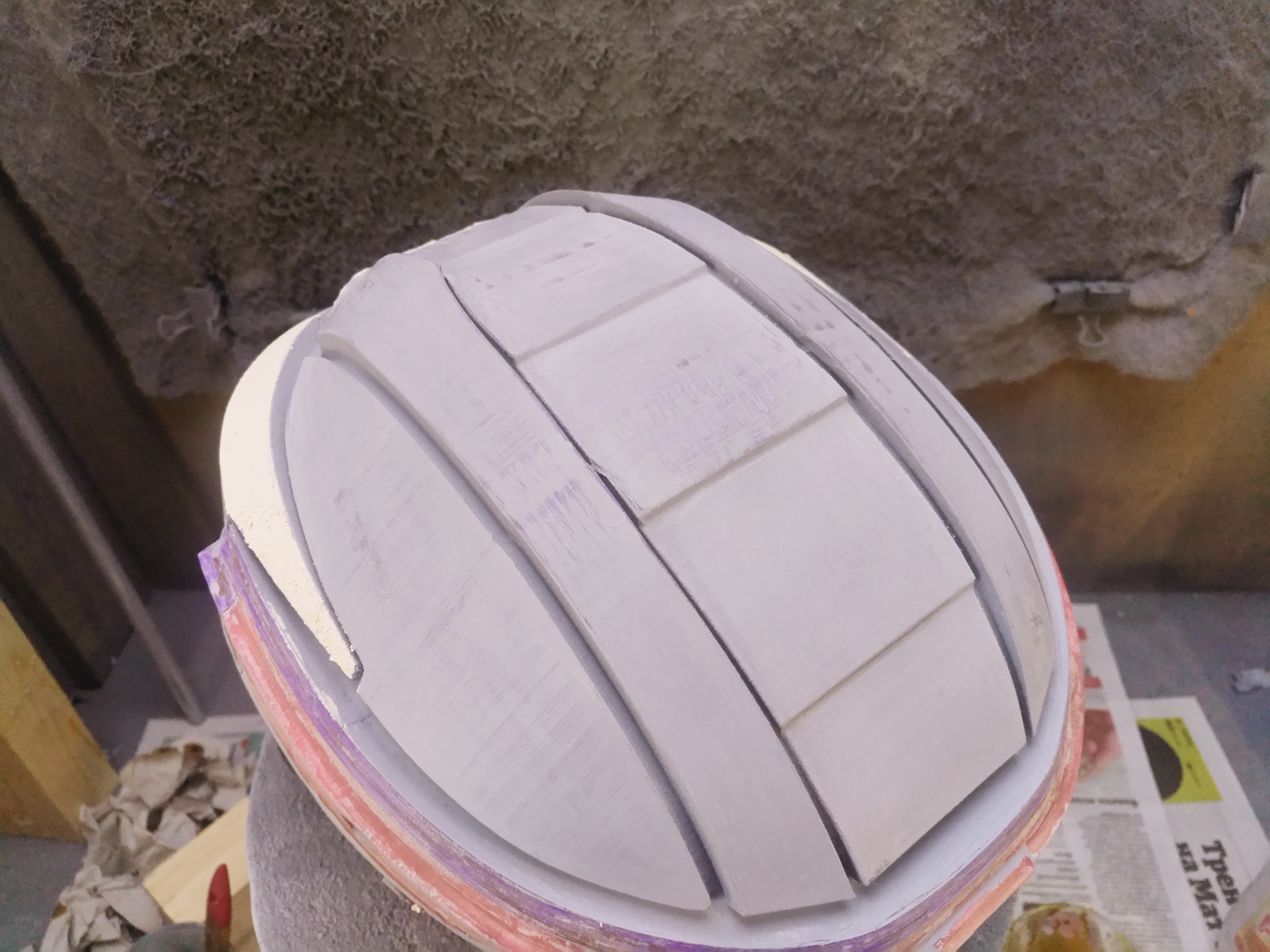

Дальше я решил пойти по проверенному пути, а именно: сошлифовал поверхность до более менее приличного результата, затем покрыл автомобильным грунтом чтобы лучше видеть все недостатки и начал долгий процесс шпатлевания и шлифования, в качестве шпатлевки использовал полиэфирную автомобильную шпатлевку, она быстро твердеет и отлично шлифуется, доводка заняла большую часть времени всего процесса. Так же я иногда снова покрывал шлем автомобильным грунтом дабы лучше видеть оставшиеся дефекты и иногда заполнять очень мелкие.

Некоторые элементы шлема я дорабатывал той же шпатлевкой обрезая ее по нужной форме (в процессе затвердевания есть промежуток времени, когда она отлично режется ножом) и создавая элементы из листового пвх, так я поступил например с креплением под антенну, я вырезал кусочек необходимой формы,намазал на него шпатлевку и приложил к шлему, после чего обрезал все лишнее) пвх хорош тем что его не надо шлифовать, он и так гладкий)
