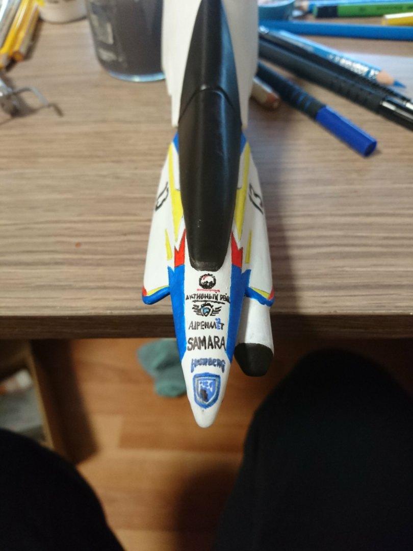

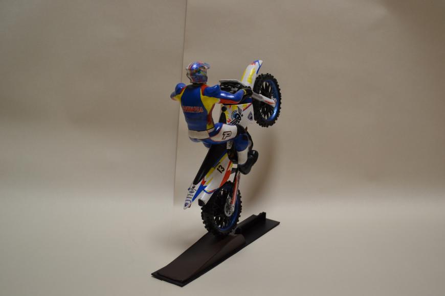

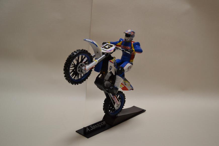

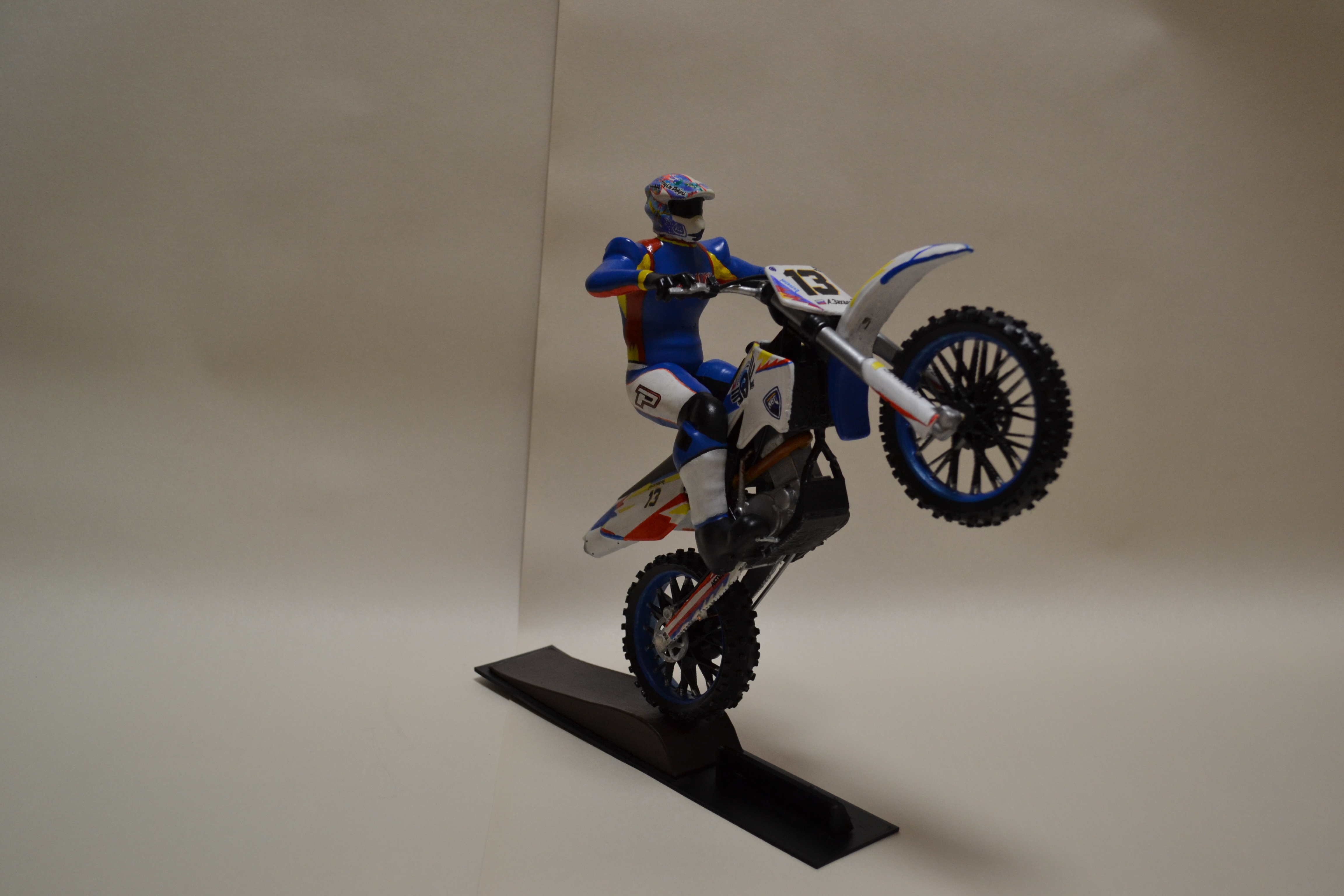

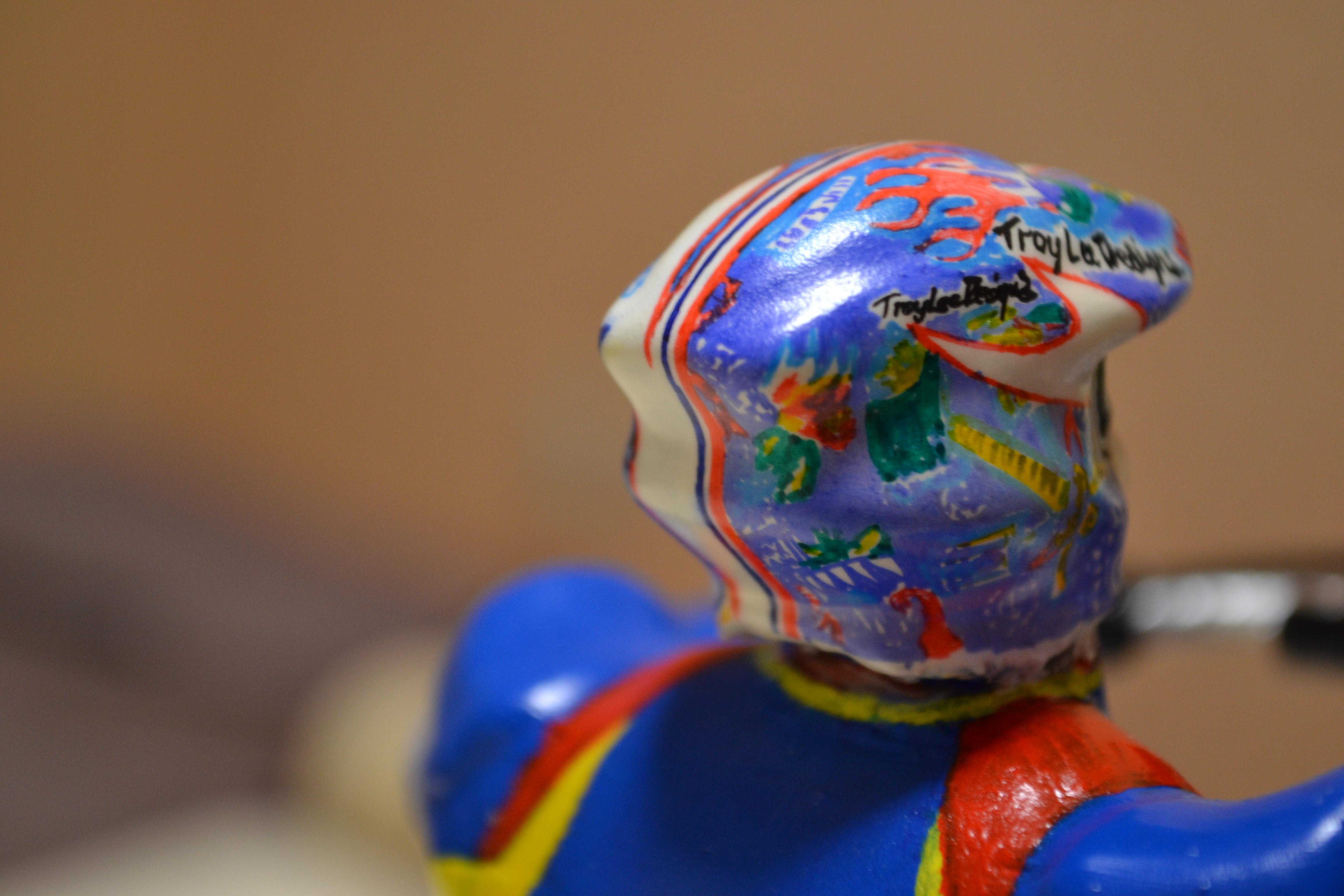

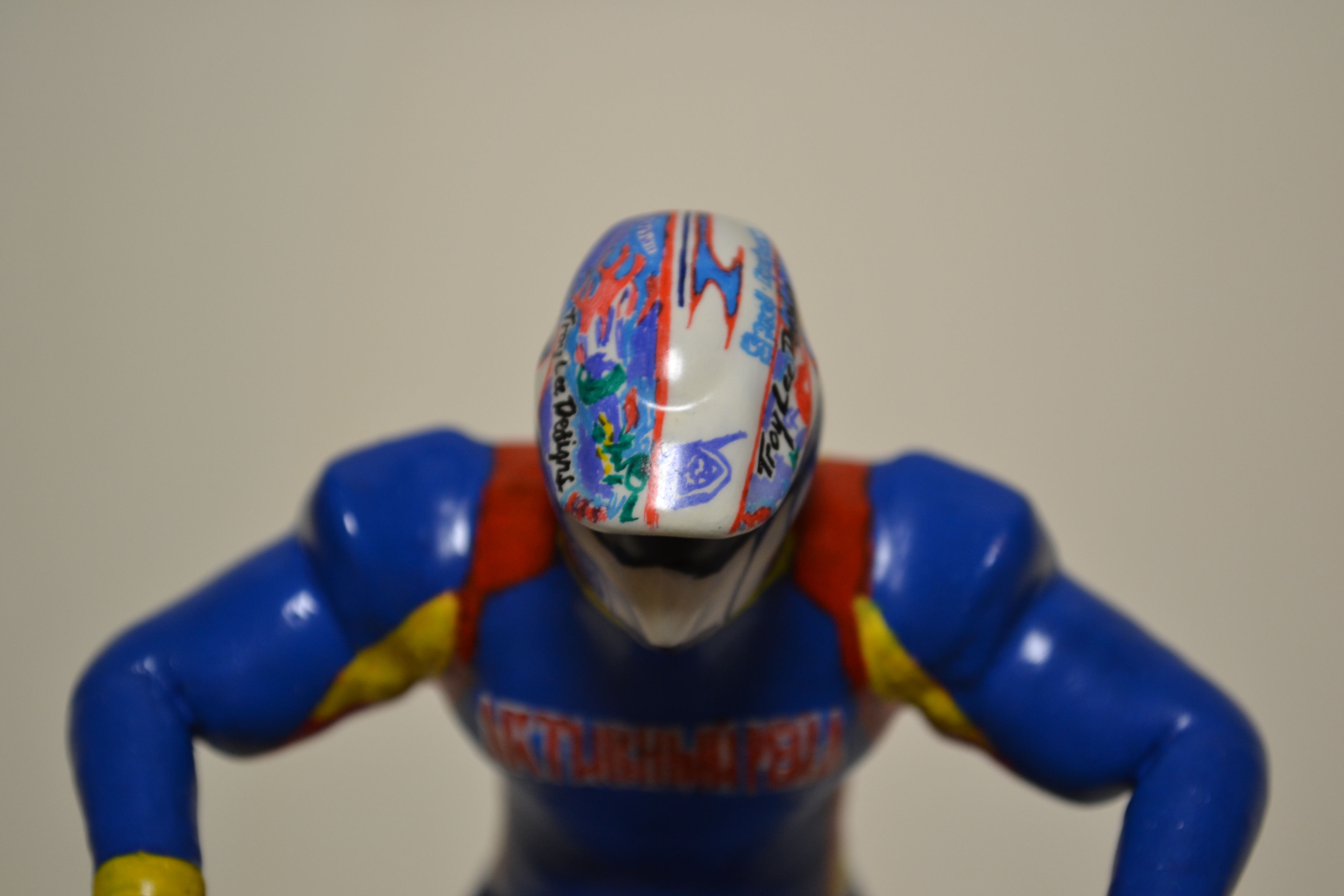

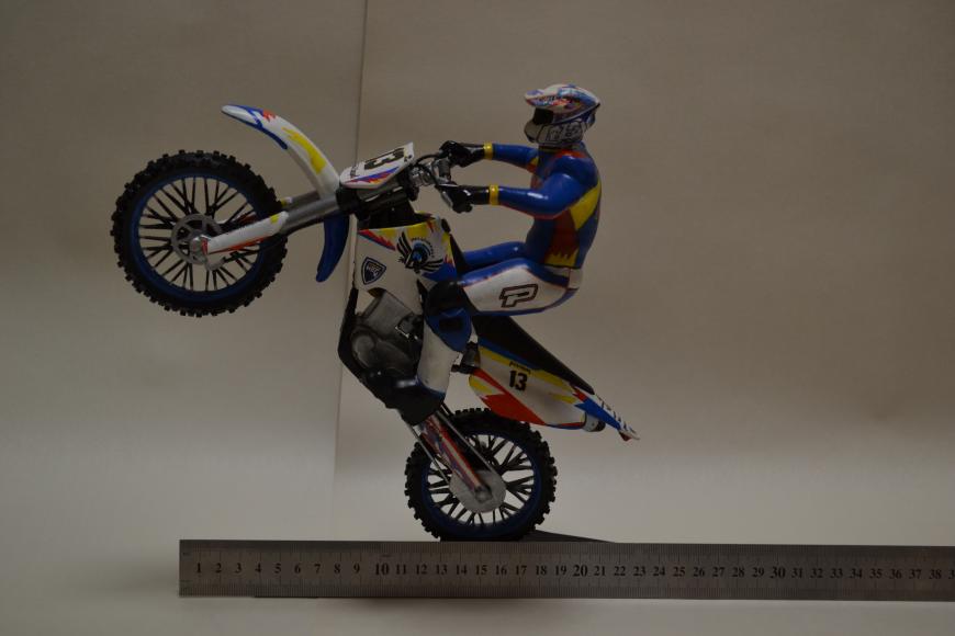

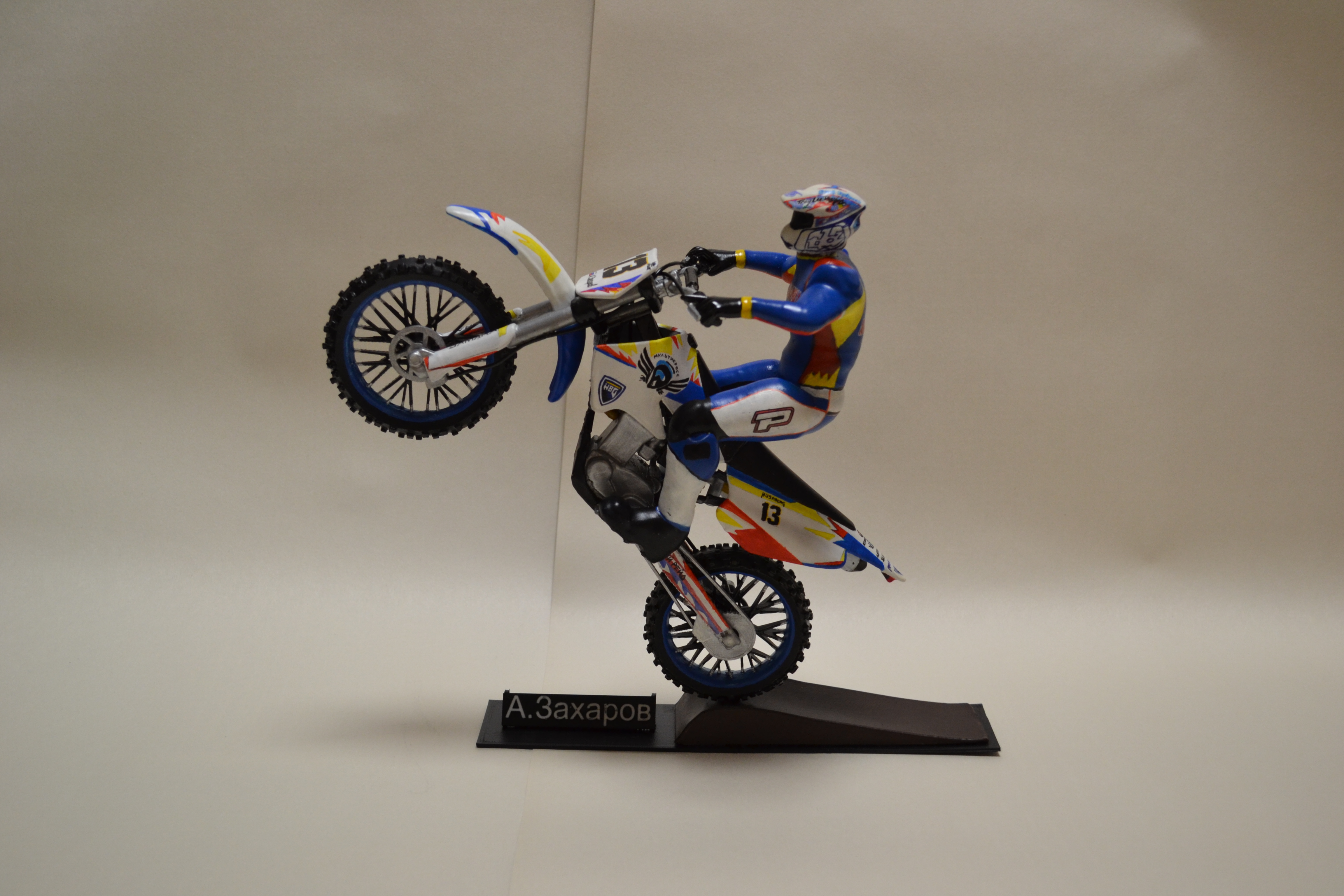

Долгий проект наконец-то закончил. Масштаб 1:7. Из-за нехватки времени растянул надолго. Результат очень порадовал. Благодаря ему был куплен и освоен аэрограф, линеры разной толщины, их поведение и взаимодействие с водой. АБС пластик FD-plast. Крупные детали слоем 0,24, мелкие 0,08. Ацетоновая баня для крупных и купание в ацетоне мелких деталей. Грунт серый из баллона аэрозольного. Краски акриловые Сонет и Pebeo. Их же разводил водой в разной консистенции и красил аэрографом. Окрас линерами заливал сразу лаком матовым аэрозольным из баллончика, иначе линер хорошо стирается если коснуться рукой или пальцем. Трудоемкий довольно весь процесс.
