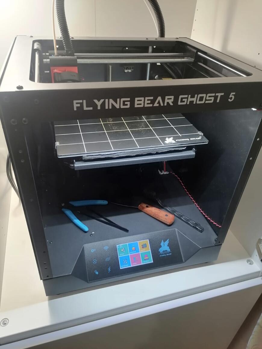

Печать производилась на проверенном временем Flying Bear Ghost 5.
Ремонт лыжного оборудования с помощью 3д печати
Данный китайский принтер довольно надежный. Из модификаций на нем установлены тихие драйвера и светодиодная подсветка рабочей зоны. Скорость качественной печати конечно не высокая, но со своими задачами он справляется. По данному принтеру могу сказать одно, дополнительные модификации ему не нужны. А если хотите его переделать, то нужно переделать всё и получается, что проще купить новый и готовый принтер.

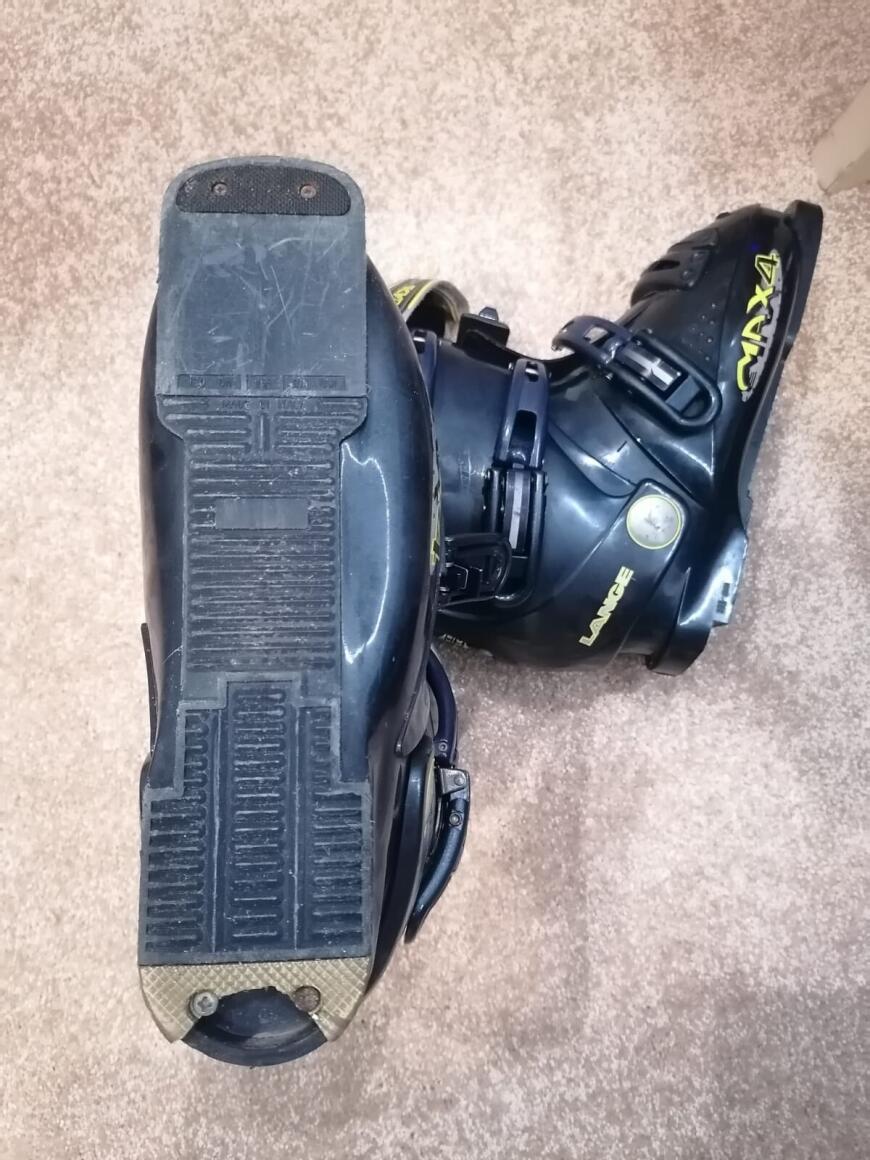

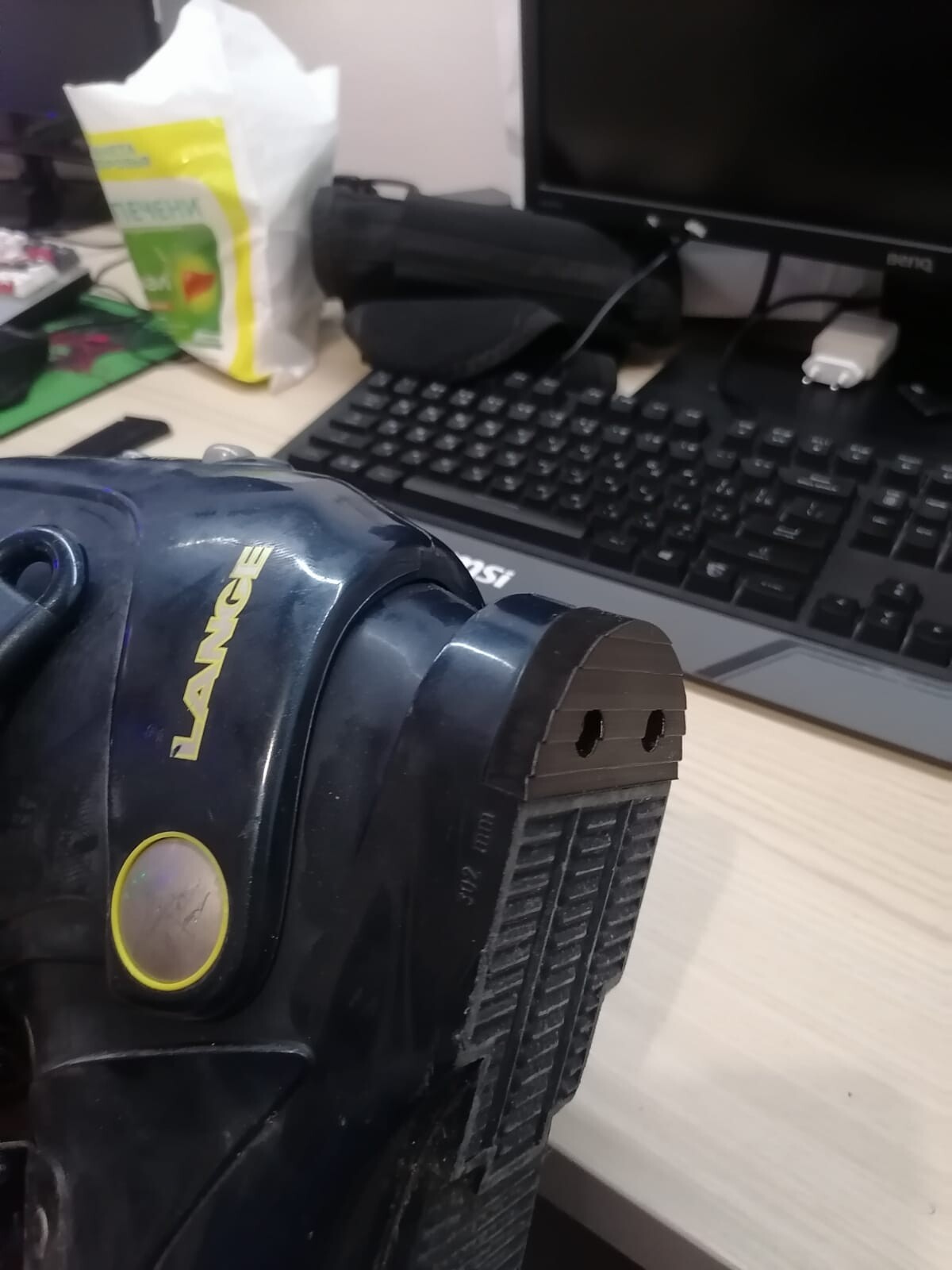

Для лыжных палок были изготовлены пластиковые ручки и лапки, поврежденные или утерянные в процессе эксплуатации. Но тут работа была не значительная. В основном в серьезном ремонте нуждались горнолыжные ботинки.
Пластиковая подошва и пятки у ботинок часто приходят в негодность, особенно у старых моделей и найти замену не представляется возможным. Вот тут и приходит на помощь 3д печать.
Работа по ремонту можно разделить на 3 этапа:
1. 3д моделирование детали;
2. Печать детали на 3д принтере
3. Обработка детали и подгонка.

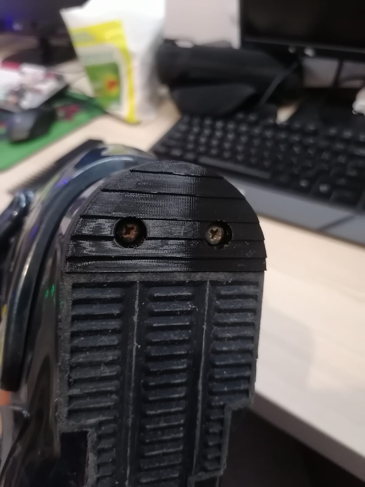

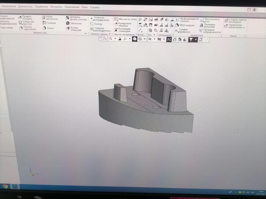

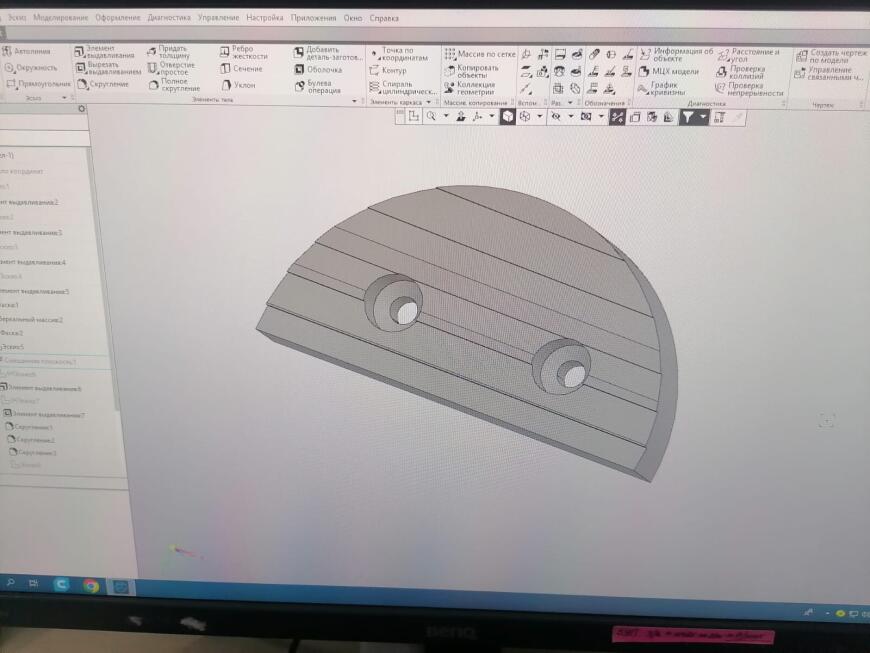

Рассмотрю весь процесс на примере старых горнолыжных ботинок, изготовленных в Италии. Чтобы создать 3д модель, мне потребовалась поврежденная деталь и сам ботинок, штангель циркуль и программа для 3 д моделирования. В качестве программы использовал Компас 3Д. Конечно же создавал я не точную копию, а аналог, адаптированный для печати на 3д принтере и не уступающий по функционалу родной детали.

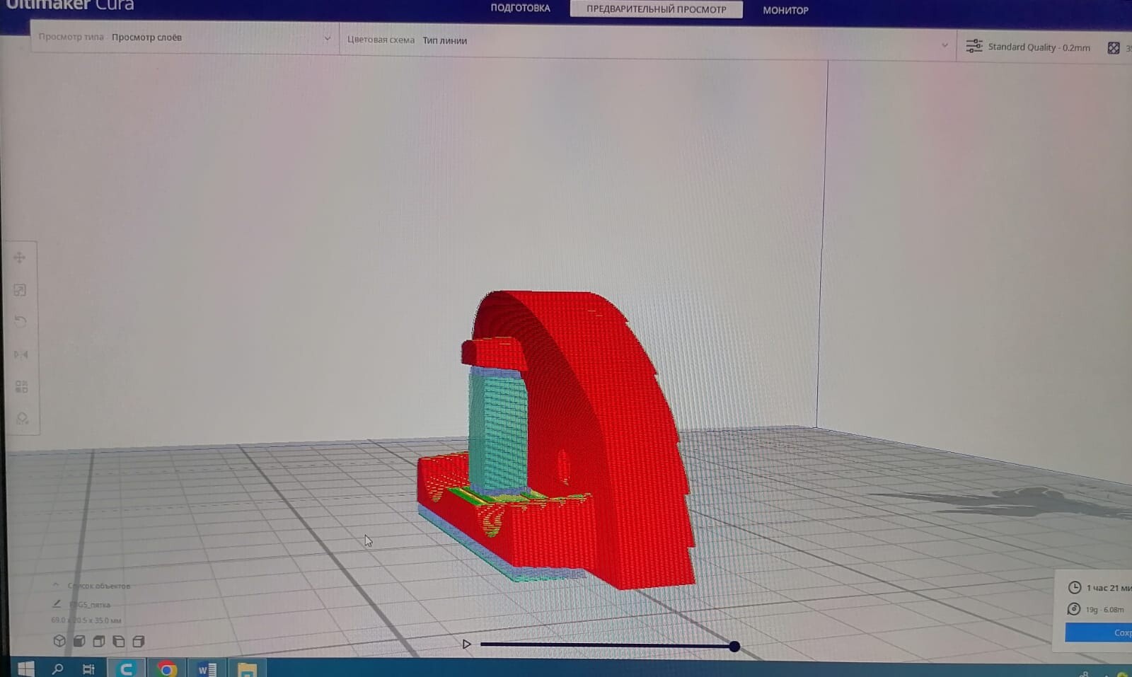

Следующий этап — это подготовка к печати. С помощью слайсера CURA выбираю оптимальные параметры для печати и расположение детали на столе принтера. Отправляем сгенерированный файл на печать.
Ремонт лыжного оборудования с помощью 3д печатиРемонт лыжного оборудования с помощью 3д печати
Печать детали производилась на принтере Flying Bear Ghost 5 пластиком компании FILAMENTARNO.

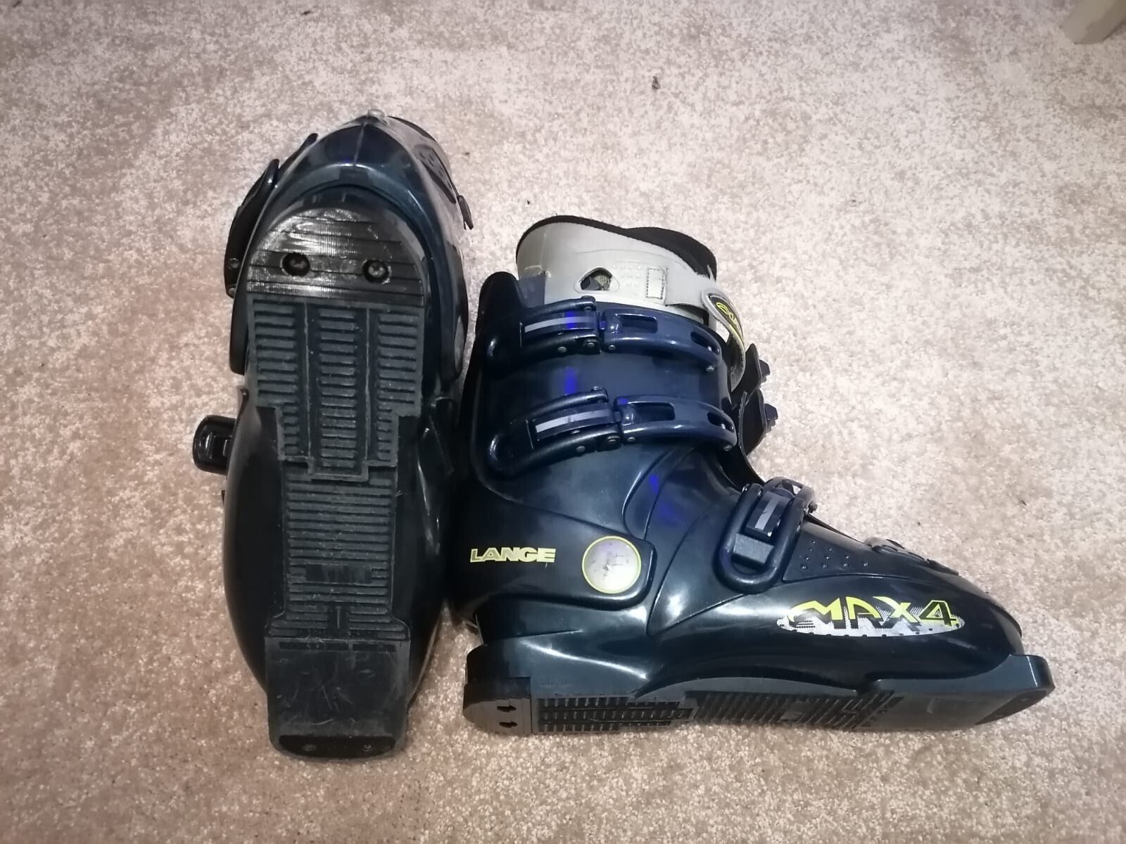

После печати удаляю все поддержки и примеряю готовую пятку к ботинку. Конечно же в процессе изготовления не все детали подходили идеально, и некоторые приходилось переделывать по несколько раз. Но благодаря приложенным усилиям сезон катания на лыжах можно назвать успешно открытым. Клиенты довольны, затраты обошлись в 3 копейки, работа выполнена в срок.
Ремонт лыжного оборудования с помощью 3д печатиРемонт лыжного оборудования с помощью 3д печатиРемонт лыжного оборудования с помощью 3д печати
3д модель пятки на данные ботинки выложена в профиле. Всем спасибо
