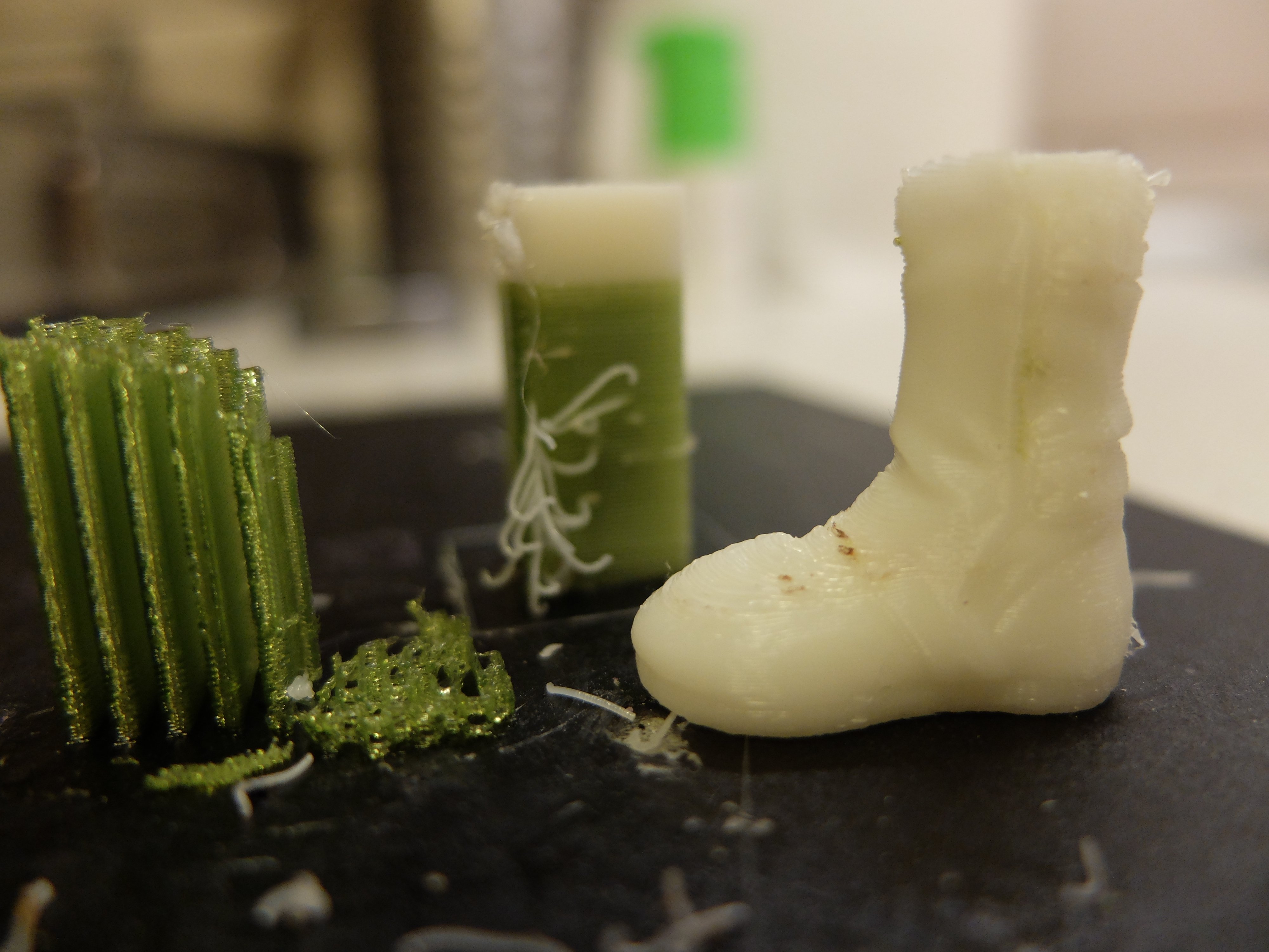

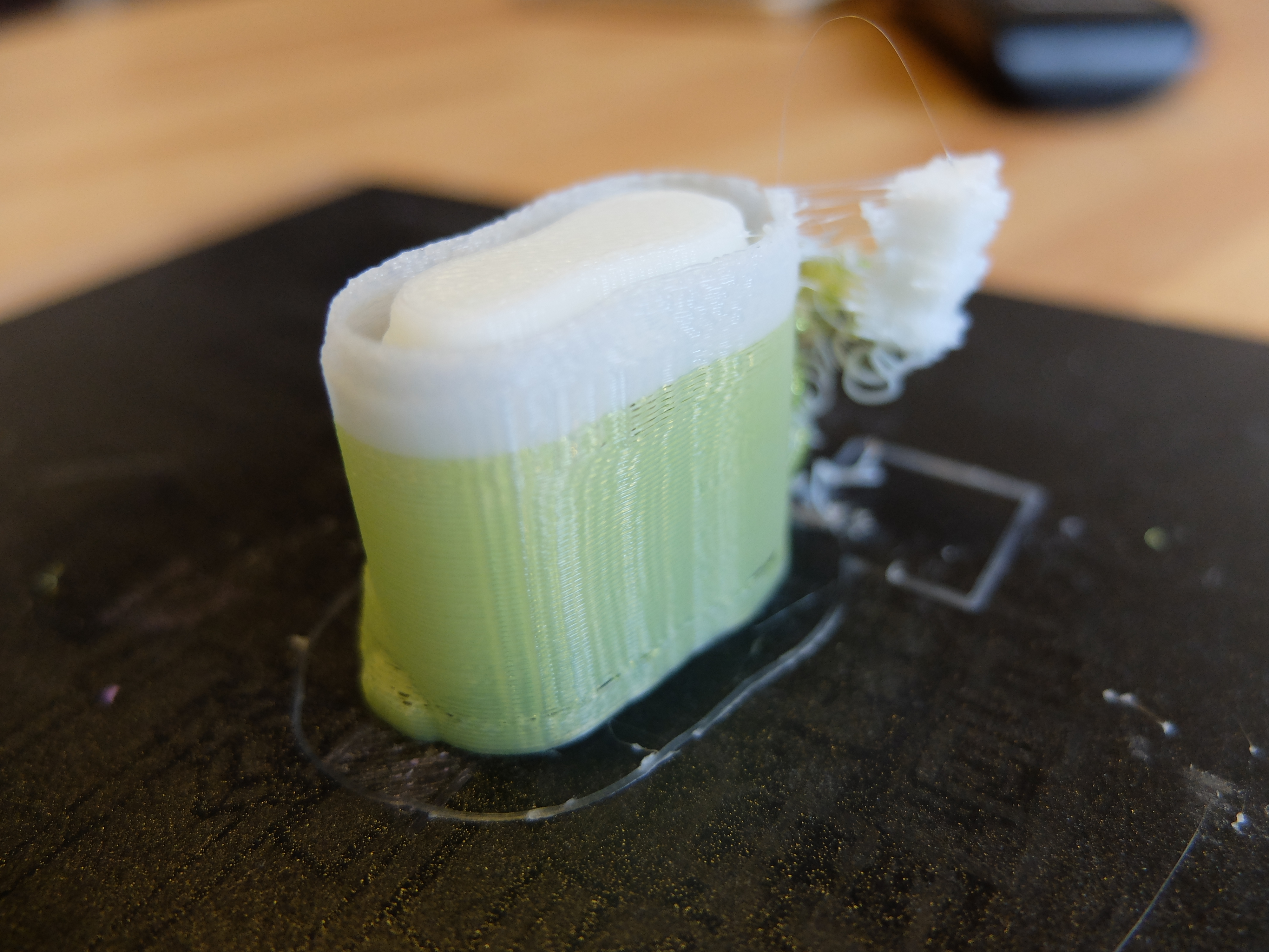

Первая печать двумя экструдерами выглядела так:

Сразу видно , что Prime Pillar должна быть справа сзади, а не слева сзади. И желателен Ooze shield. Снимаем сапожок с поддержки и переворачиваем.
Wanhao Dublicator 4X, Simplify 3D и печать двумя материалами.
Неплохо! Хотя можно и лучше. Меняем настройки.
С 'башней' Prime pillar и так все понятно, меняем только расположение на North-East и включаем Ooze shield - защитную стенку, которая не позволит попадать подтекам на внешнюю стену изделия.
