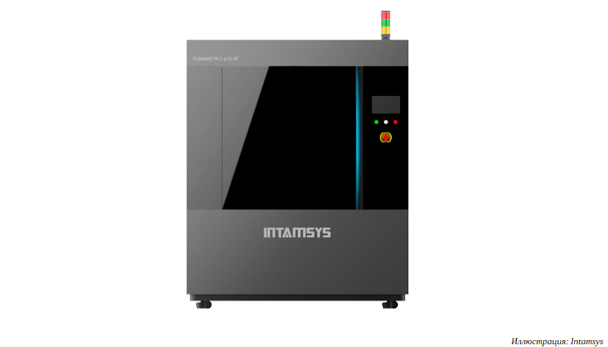

Аддитивная система Funmat Pro 610HT сконструирована с расчетом на крупноформатную 3D-печать, в том числе тугоплавкими конструкционными термопластами и композиционными материалами. Такие 3D-принтеры находят применение в изготовлении крупногабаритных функциональных прототипов, сборочной и формовочной оснастки, а также мелкосерийном производстве конечных изделий из инженерных полимеров и композитов.
Высокотемпературный промышленный FDM 3D-принтер Intamsys Funmat Pro 610HT
Работа с тугоплавкими инженерными полимерами требует не только мощных хотэндов, но и точного контроля фоновых температур для стабилизации геометрии печатаемых изделий. 3D-принтеры Funmat Pro 610HT оснащены хотэндами с максимальной температурой экструзии 500°С, способными работать со всем спектром инженерных полимеров и композитов, включая полиамиды (нейлоны), поликарбонаты и акрилонитрилбутадиенстирол (ABS), а также тугоплавкие конструкционные термопласты полиэфирэфиркетон (PEEK), полиэфиркетонкетон (PEKK), полиэфиримид (PEI, Ultem) и стекло- и угленаполненные композиционные материалы на их основе.

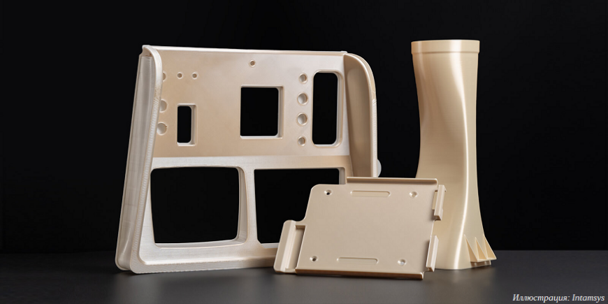

Большой полезный объем позволяет выращивать изделия размером до 610х508х508 мм. При 3D-печати деталей особенно сложной геометрической формы второй экструдер можно использовать для нанесения специализированных легкоотделяемых или растворимых опорных материалов.

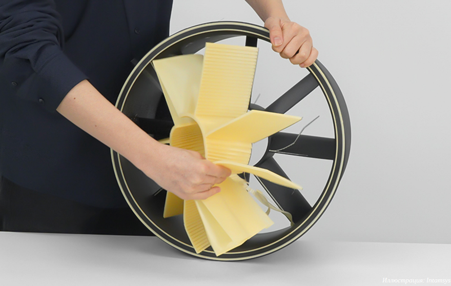

Отделение опорного материала после 3D-печати

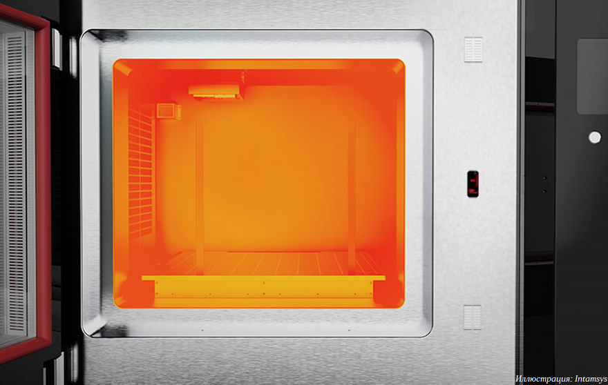

Столик и рабочая камера прогреваются до 300°С, обеспечивая улучшенную адгезию, помогая бороться с усадкой, а также позволяя осуществлять постепенное охлаждение для оптимальной рекристаллизации и достижения максимальных прочностных характеристик полимеров вроде PEEK.

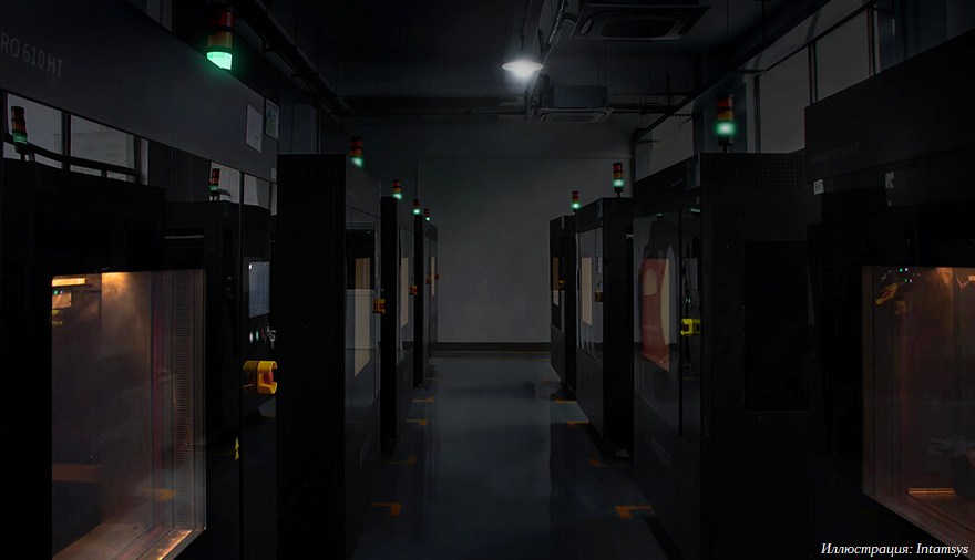

Система позиционирования на сервоприводах с обратной связью обеспечивает высокую точность 3D-печати и отличное качество поверхностей, в том числе на высоких скоростях укладки. Оборудование готово к беспрерывной, круглосуточной эксплуатации, помогающей максимально быстро возвращать вложенные средства.

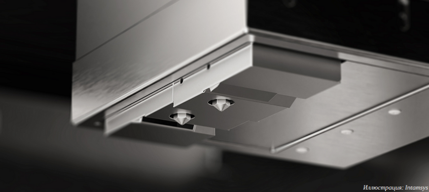

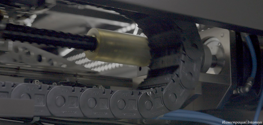

Для снижения нагрузки на операторов и повышения надежности 3D-принтер оснащен системами автоматической очистки сопел и загрузки филаментов, датчиками наличия и подачи расходных материалов. Жидкостное охлаждение термобарьеров способствует эффективному теплоотводу в нагретой атмосфере, обеспечивая стабильную подачу расплава с минимальным риском образования пробок.

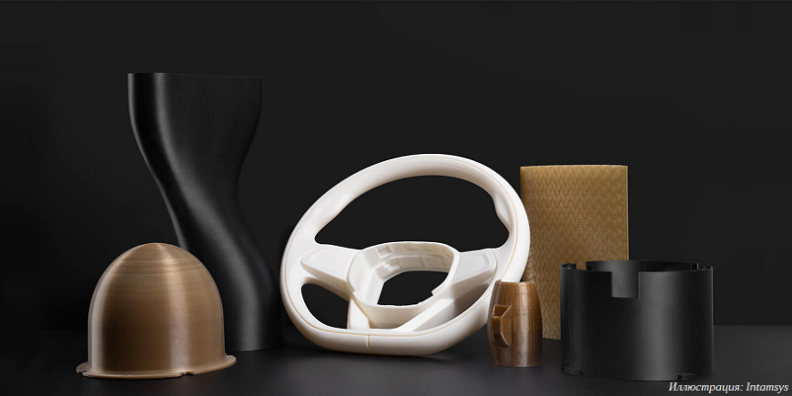

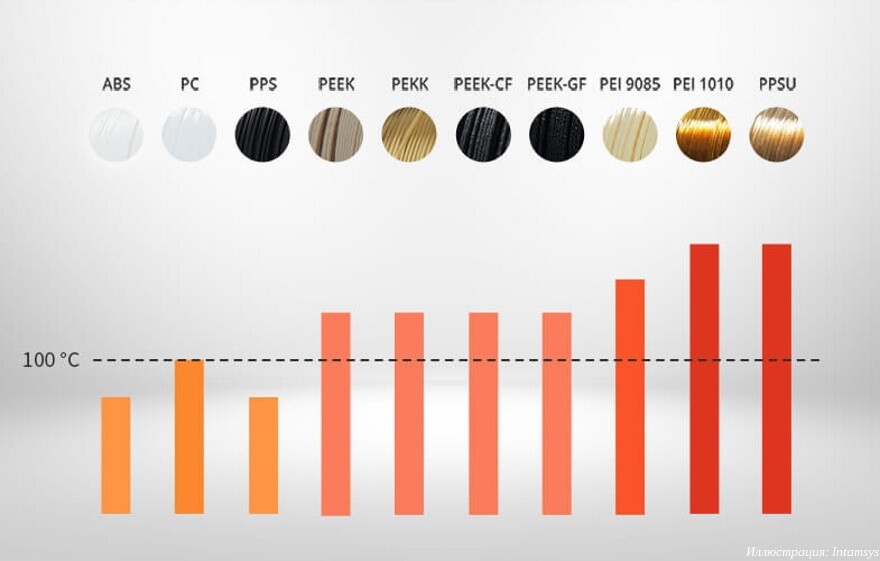

3D-принтеры Funmat Pro 610HT совместимы с широким спектром полимеров, включая тугоплавкие термопласты

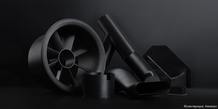

Ниже представлены примеры изделий, изготовленных на 3D-принтере Funmat Pro 610HT с использованием филаментов из полифенилсульфона (PPSU), полиэфиркетонкетона (PEKK), полиэфиримидов (PEI 9085 и PEI 11010), а также угле- и стеклонаполненных композитов на основе полиэфирэфиркетона (PEEK-CF и PEEK-GF).

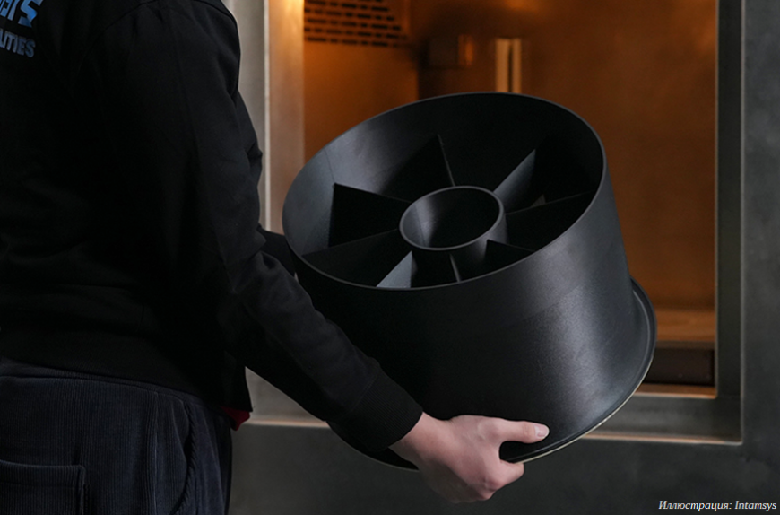

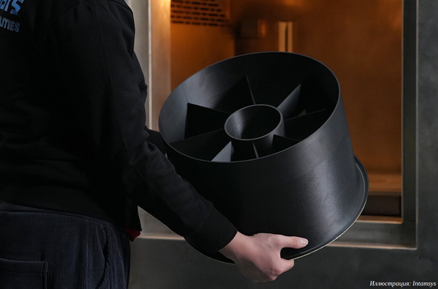

На иллюстрации ниже — воздухозаборник беспилотного летательного аппарата из угленаполненного композита PEKK-CF с габаритами Ø300х300 мм.

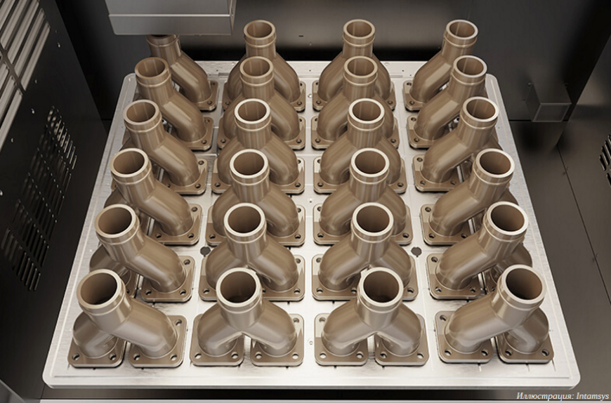

Изготовление двадцати четырех патрубков из высокопрочного тугоплавкого термопласта PEEK заняло тридцать пять часов.

Технические характеристики 3D-принтера Intamsys Funmat Pro 610HT:
  • Технология: FDM/FFF
  • Количество экструдеров: 2
  • Размер области построения: 610х508х508 мм
  • Точность позиционирования: 12,5 мкм (X и Y), 1,25 мкм (Z)
  • Толщина слоев: 0,05-0,5 мм
  • Максимальная скорость позиционирования: 500 мм/с
  • Максимальная температура хотэндов: 500°С
  • Максимальная температура столика: 300°С
  • Максимальная температура камеры: 300°С
  • Максимальная температура сухого отсека: 70°С
  • Столик: вакуумный
  • Охлаждение экструдеров: жидкостное
  • Калибровка: автоматическая
  • Датчик филамента: есть
  • Функция сохранения: есть
  • Защита от теплового убегания: есть
  • Дисплей: 7-дюймовый сенсорный
  • Интерфейс: Ethernet, SD, Wi-Fi
  • Программное обеспечение: Intamsuite
  • Форматы файлов: STL, OBJ
  • Диаметр филамента: 1,75 мм
  • Расходные материалы: PEEK, PEKK, PPSU, PC, PA, ABS, ASA, PETG, HIPS, TPU, PLA, угле- и стеклонаполненные композиты, и другие
  • Габариты: 1710x1425x2080 мм
  • Вес: 1450 кг (нетто)
