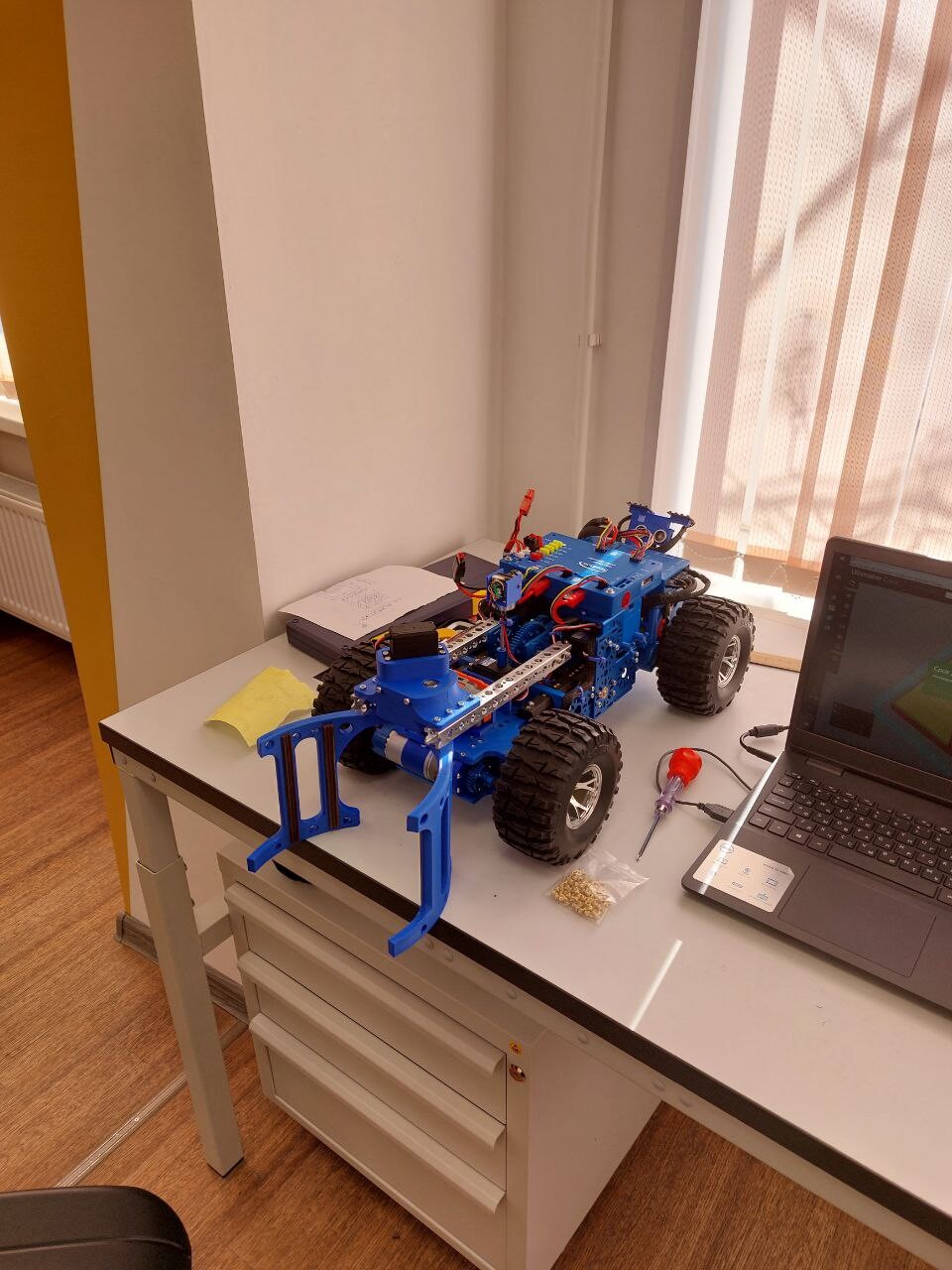

3 курс я занимался проектами и конкурсами были сделаны некоторые сложные комплексные проекты, всё это являлось тренировкой навыков прототипирования. (Важная вставочка в 2023 году мало того что я был участником, я ещё был руководителем нашей второй команды по робототехнике на том же конкурсе в другой номинации вот вам фоточка робота)

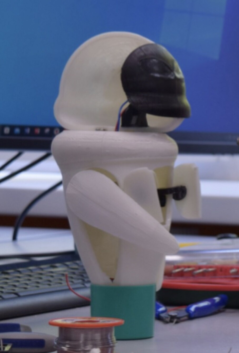

Первую половину второго дня я потратил на сборку всего робота и электронику, собирается каркас на винты, вклеиваются магниты, поверх каркаса склеивается оболочка, и вуаля-туловище готово. В дне робота было отверстие под разъем TypeC, туда вклеивается платка с разъёмом, а провода просто на клей идут вертикально через всё туловище к голове. К рукам прикручиваются магниты с фаской.
Вот так примерно выглядит почти конечный вариант, времени было мало, голова была большая, печать 2 половинок закончилась бы только под самый конец 2 дня, и я бы не смог реализовать много доработок. В связи с этим было принято решение напечатать пол-головы и полностью собрать робота. Также на картинке видно рычаги которые открывают передний люк, шарниры сделаны из магнитов. Как видно на картинке, подставка была изготовлена из колпачка от отвердителя клея (вовсе не потому что я забыл про неё).

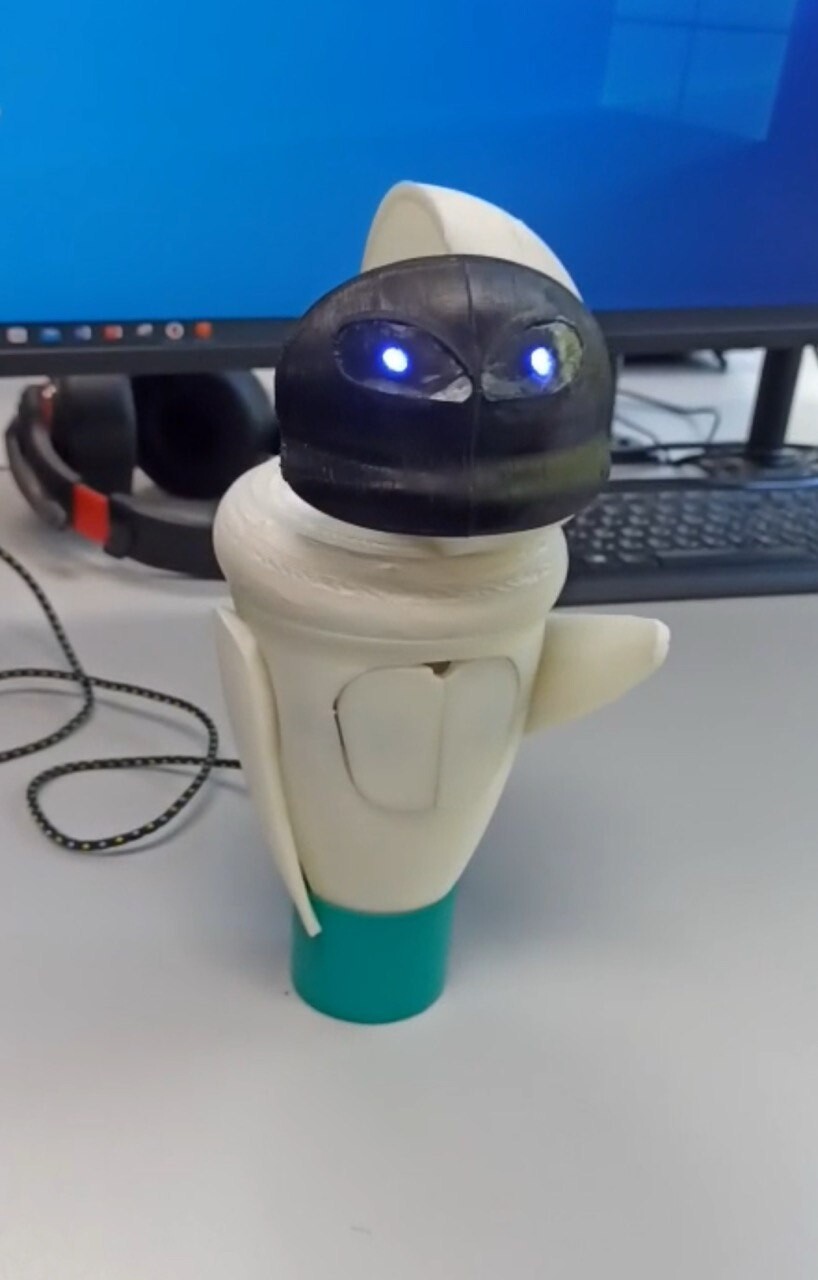

У меня оставалось время и я успел навести небольшой марафет: я зашпаклевал ужасный шов на шее робота, а также залил всё краской из балончика, таким же образом я обработал руки (посередине был клеевой стык). Глаза робота изначально по заданию предполагалось делать из акрила с помощью фрезера, так вот, я придрался к формулировки задачи и зафигачил их из пластика от упаковки, Хз что это за пластик но он прозрачный и режется ножницами. К самому концу напечаталась вторая половина головы, но я не успел даже отделить поддержки как время закончилось бы, поэтому я решил полностью убрать рабочее место.
К концу второго дня у меня был наполовину безбашенный робот, с полностью выполненными доработками, я успел сделать всё в ущерб пост обработке. Может он был не самый красивый, зато самый многофункциональный.
