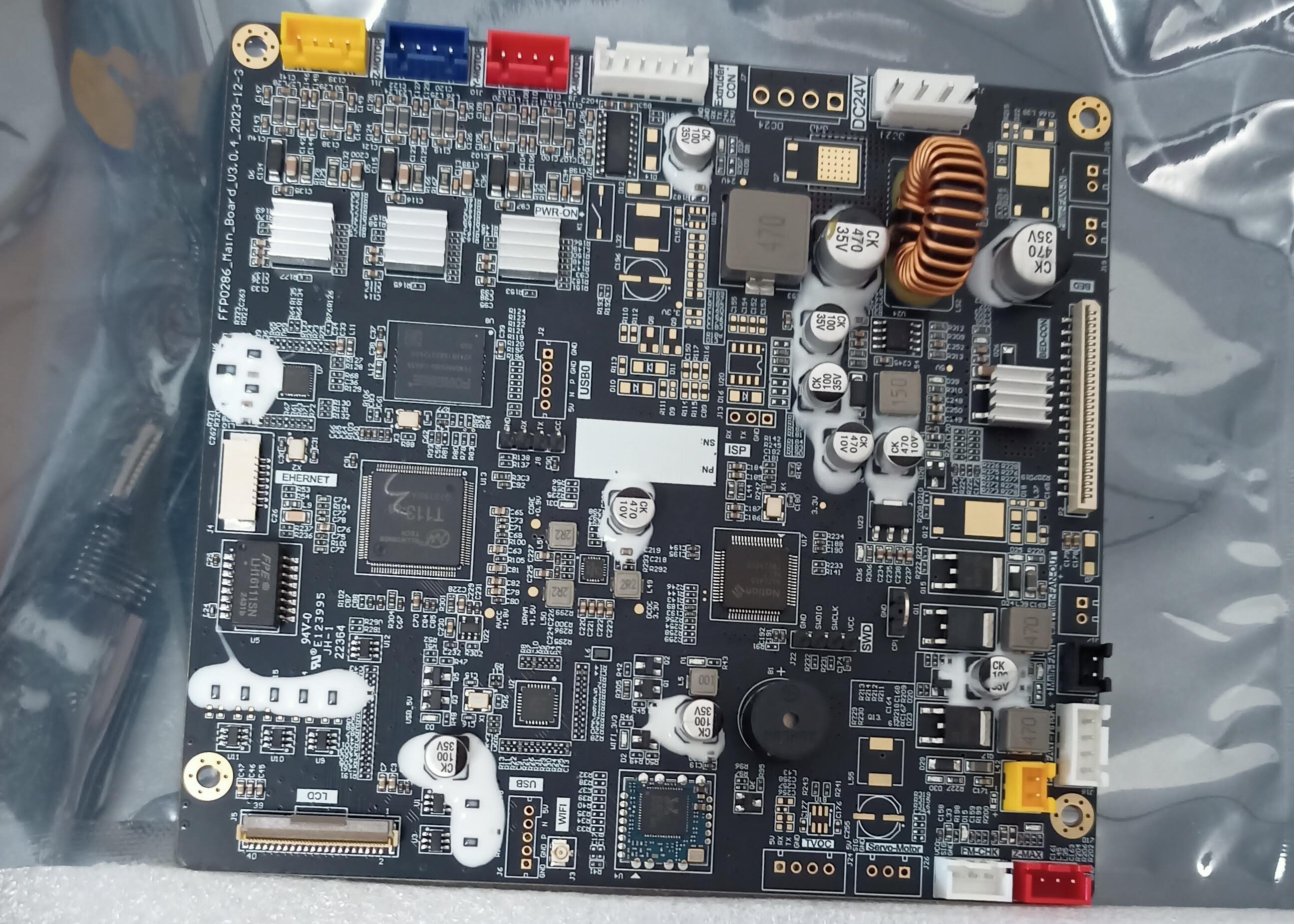

Замена материнской платы по гарантии

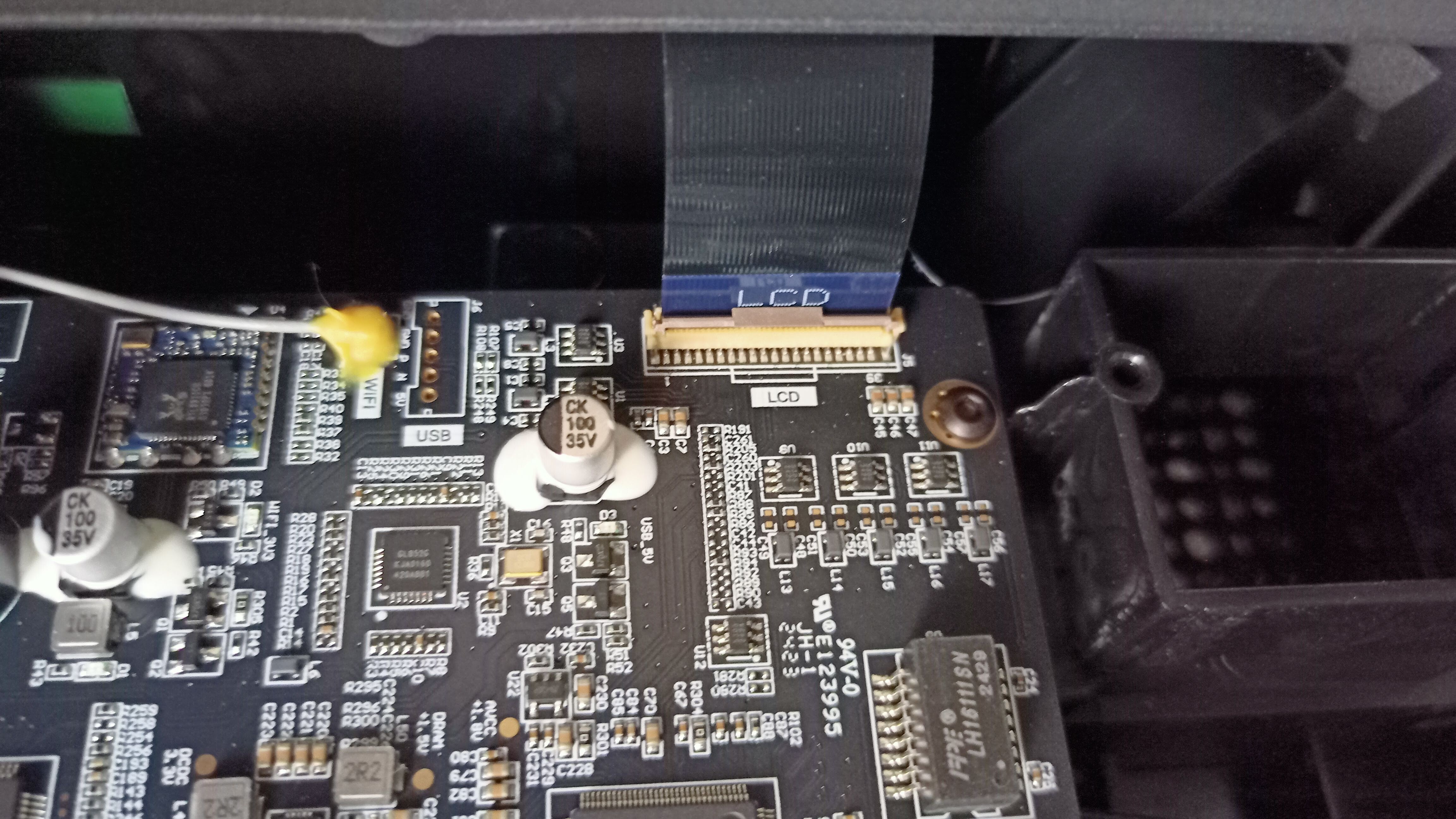

Наконец приехала материнская плата, правда, замена привела к трагедии. Я поспешил, дело в том, что разъемы за каким то лешим залиты каким-то клеем, они достаточно легко отставали, поэтому я легко все отодрал везде, кроме разъема WiFi, вроде не сильно потянул кромку клея, и он просто оторвался от платы вместе с лепком клея, греть надо было феном, возможно это размягчило бы клей.
Короче, антенна пришла в полную негодность, уже написал в тп что я криворукий, попросил подсказать, какую антенну купать. Внезапно (!) лишний ethernet оказался не таким уж лишним.

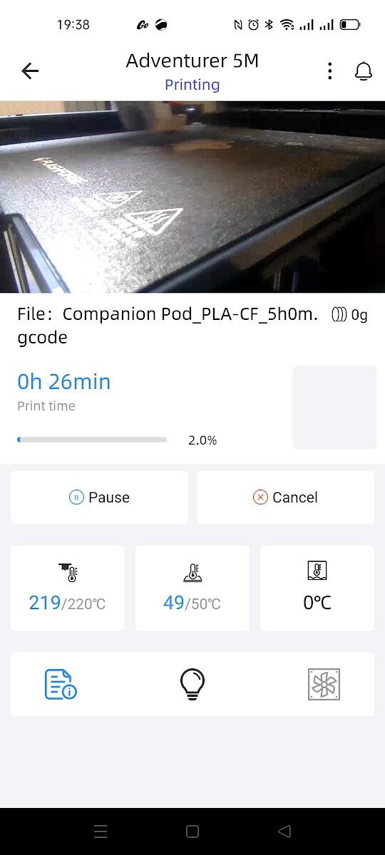

Запустил тестовую продолжительную печать, посмотрим, зависнет ли принтер, но вероятность этого крайне мала.
Но и это еще не все. С какого то момента у меня не работало приложение, пропал принтер из привязанных и при привязке выдавал что то типа Login failed. Думал что это из за материнки, но нет, с новой проблема сохранилась. Попробовал разлогинится и залогинится, не помогало, подключил принтер и телефон через VPN, на случай если российские IP заблокированы, не заработало, решил зайти на сайт и скачать с сайта новый apk, невероятно но факт, принтер подцепился к аккаунту. Наконец то убедился что камера работает.
