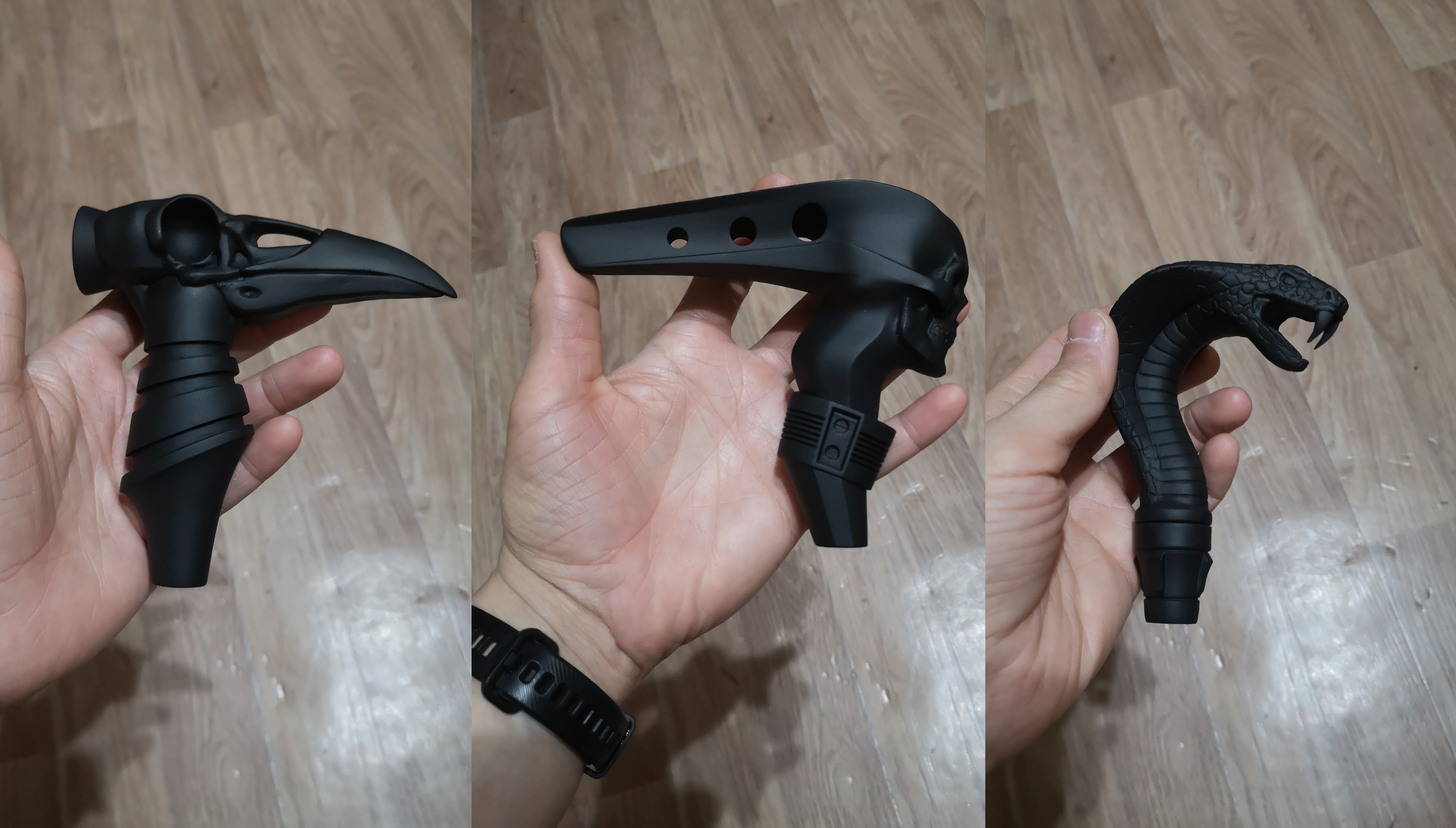

Принтер: Picaso Designer X.
Пластик: ABS FDPlast (black).
Параметры печати: 0,16мм/235/95/30% заполнение.
Трости Чумных ДокторовТрости Чумных ДокторовТрости Чумных ДокторовТрости Чумных ДокторовТрости Чумных Докторов
После печати было много склейки ацетоном и доводки поверхности. Частично шпаклевалось АБС-жижой, частично акриловой шпатлевкой VGT.

Потом были еще пару итераций со шпаклеванием, зачисткой и покраска в базовый черный цвет.

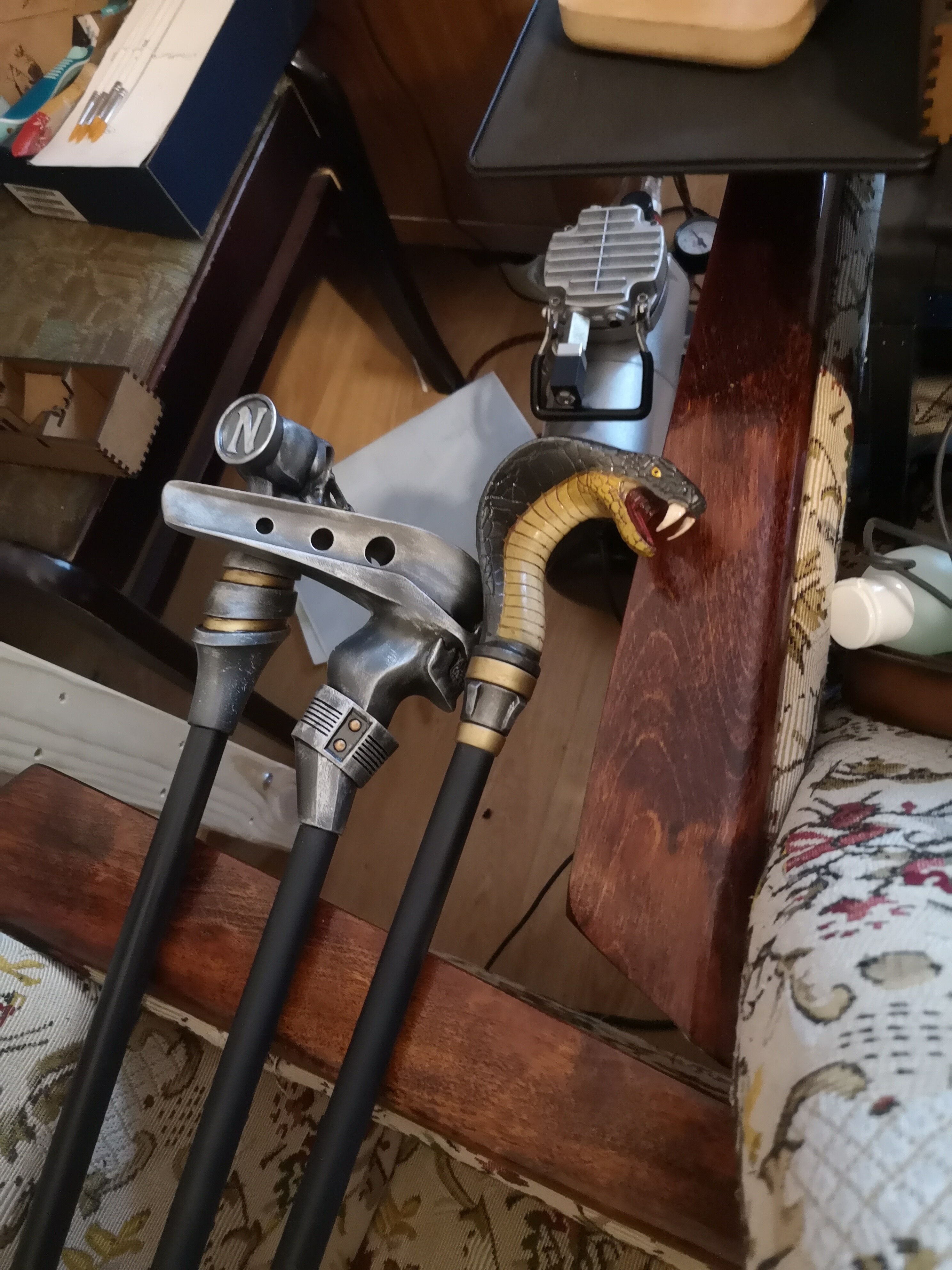

Дальше уже красили вместе с другом в выбранные цвета.
Две трости под металл и одна с уклоном в цветовую гамму. Использовались и аэрограф, и кисти....
И конечный результат с небольшой фотосессией.Трости Чумных Докторов
Такие вот дела.
В целом вышло симпатично и отлично дополнило общий образ костюмов. Применение чисто декоративное, но и небольшие нагрузки вполне себе держали. На самих основаниях были приклеены шайбы по размеру пятка, так что при ударе о твердый пол, выходило по звуку весьма натурально)
