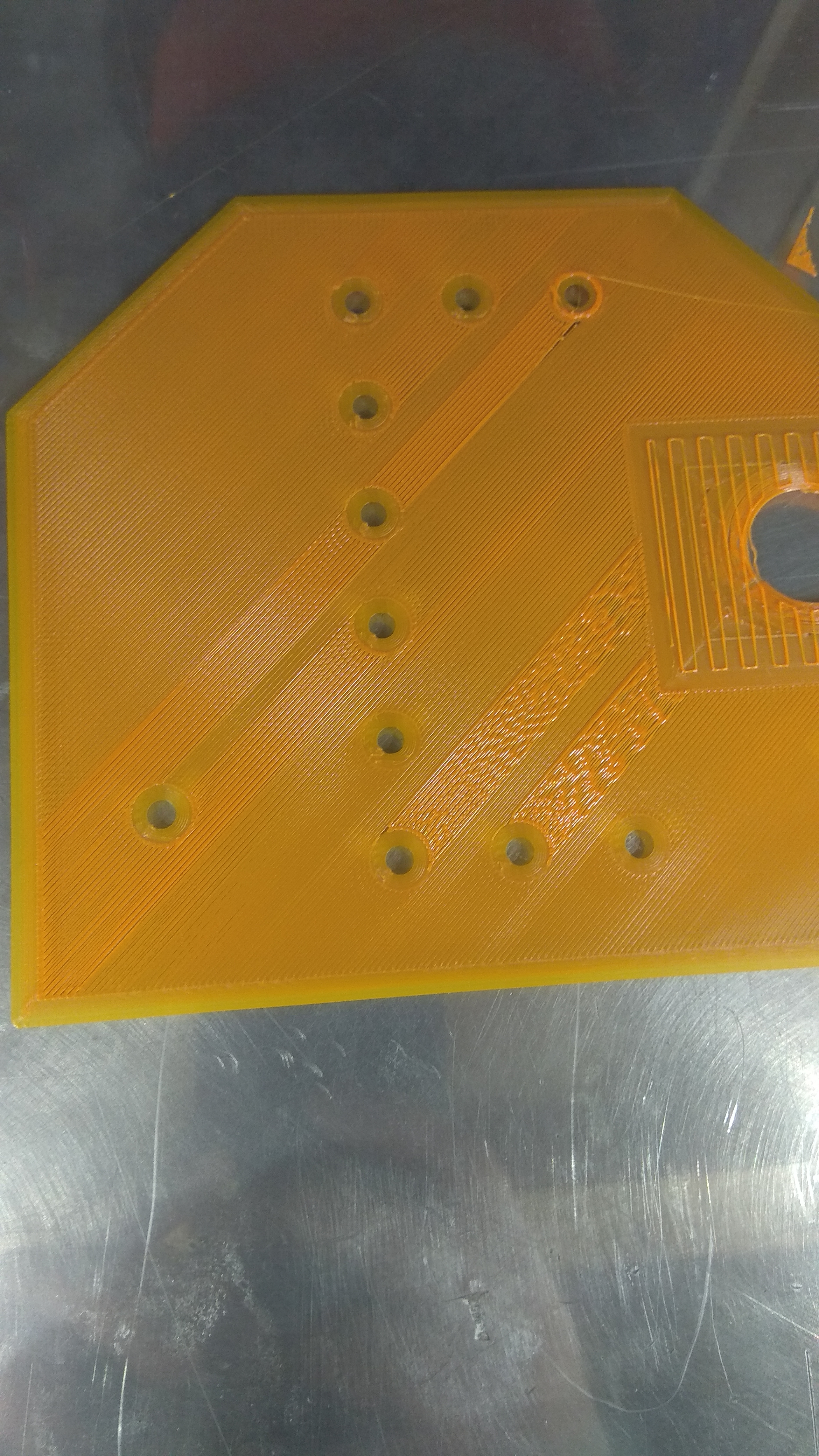

Вообщем предыстория такая: собрал себе фанерную тумбочку Fribot MAX Pro чуть меньше года назад. На комплектующих старался не экономить, чтобы потом не было мучительно больно и растратно - оригинальные рельсы с каретками от Hiwin, БП MeanWell, валы и подшипники 12мм для стола чуть выше средней стоимости, 3DTouch от треугольников (на оригинал пока все таки зеленая душит) и т.д. Сделал сверху колпак для печати нейлом, ABS и HIPS, в камере стабильно температура держиться в районе 55-62 градусов. Печатал в итоге принтер просто изумительно, но вот уже как почти два месяца один сплошной гемморой и мат при печати ABS пластиком - первые слои по толщине гуляют как хотят. Начало печати каймы или юбки прям идеальное - высота слоя 0,2-0,22мм, но дальше хуже - высота возрастает до 0,35мм легко. Второй слой соответственно не 0,4мм в сумме получаетсяя, а 0,58-0,65мм и т.д. вплоть до 4-го слоя и дальше как по щелчку пальца печать продолжается без всяких нареканий. При чем без колпака сверху еще более менее терпимо и хоть как-то слои укладываются, но стоит надеть сверху принтера колпак и появляется желание облить его бензином и чиркнуть спичку.
Думал сделать "ход конем" и накрывать принтер уже после 5-7 слоя, но не тут-то было - шуляния слоев повторились, но хотя бы чуточку по-меньше.
Вся эта история со "сношанием" начал после печати 24/7 рамок и переходников для врачей, хотя до этого принтер без всяких проблемм печатал ABSом по 2-2,5 суток корпуса несколько раз подрят с передышкой между печатями часа полтора-два.
На данный момент было помененно - подшипники привода стола (стол на ремне по системе полиспаст), ремни стола, плата управления (SKR V1.3), драйвера стола так же менялись (TMC2208, LV8729, A4988), БП, датчик автоуровня, прошивка с марлина 2.0.0.0 по 2.0.5.3, на старом нетбуке установил Debian и соответственно вкорячил на принтер Klipper, менял мотор оси Z, стекла/зеркала на столе менялись по несколько штук за день. Исправленны мелкие косяки, допущенные при сборке, которые не давали явных и видимых дефектов печати.
Самое утешительное, что PLA и PETG принтер печатает вполне нормально, но советовать оставаться на них лучше не стоит - отвечу точно грубо.
На всяких случай полный конфиг принтера: фанерный Fribot MAX Pro, SKR V1.3, TMC2208 UART, рельсы и каретки HIWIN, 3DTouch, Klipper, 12864 Full Smart Graphic, силиконовая грелка 220В 600Вт, директ титан с коротким мотором.
Собственно жду экстрасенсов или людей с тепловизором для поиска черной кошки в темной комнате, поскольку замучил этой проблеммой много людей и все в итоге говорили - я не знаю что уже делать...
