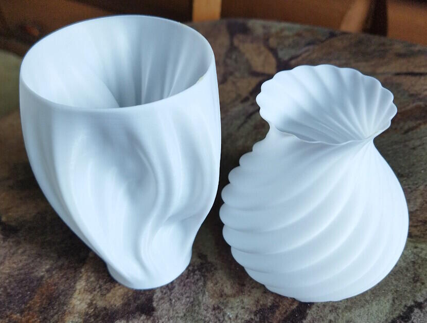

Досталась мне на пробу катушечка ПЛА+ от ChiTu Systems, и первое, что пришло в голову для проверки прутка, это распечатка ваз, коих бесплатных на сайте достаточно много. Печать получилась великолепно для весьма недорогого пластика, сам не ожидал,
и пошел хвастаться заинтересованному лицу, супруге. Первая реакция - "ой, как красиво!" И сразу вопрос: "а воду наливать можно??". Уверен, такая же реакция у всех подруг печатников... Штош, этот вопрос у многих стоит перпендикулярно, и пришлось напрягать память... Итак, способ №1: как известно всем смолоду, в презерватив лезет немерено воды, и если вставить оный в вашу вазу, даже с однослойной стенкой, озаботившись тем, чтобы кольцо резиновое осталось наверху с помощью напечатанной треноги с кольцом наподобие сельской, для чугунков, то ваша ваза станет ну оочень водонепроницаемой... Думаю будет не хуже предлагаемого когда то нашим, не читающим личные сообщения, коллегой, стеклянного сосуда. Ну, пропитку растворителем даже рассматривать не стоит, ибо напечатанное "вазой" в 1 периметр, от этой процедуры "сдохнет" немедленно. Понимая, что презервативная гидроизоляция многих изысканных эстэтов не устроит, предлагаю способ №2. Для этого надо побороть жабу и купить двухкомпонентный силикон для форм, как тот, что я использовал для чехла электробритвы. Их в продаже немерено, есть даже огнеупорные, свинец лить можно. Применять проще простого. Активировать и налить в вашу вазу, поболтать, чтобы внутри все было покрыто, или кисточкой размазать, слить лишнее в другую вазу или горшок и тд ... Получается внутреннее покрытие стойкое не только к воде, но и ко всем растворителям. У меня в самодельных аквариумных наружных фильтрах работают прокладки, отлитые из формодела уже более 10 лет без проблем. Кстати, и механическая прочность ну очень неплоха. К сожалению продемонстрировать пока не могу, этот силикон в 300км от меня... Вот и все вроде, ругайте...
