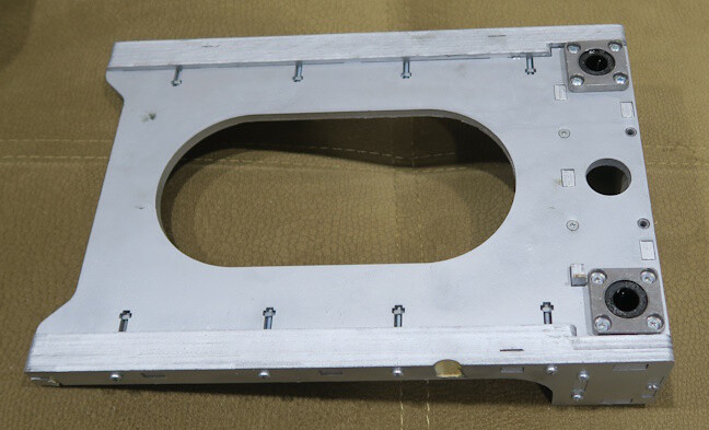

Кронштейн консольного стола с выборкой люфтов и антивоблингом.

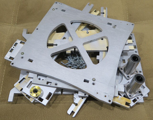

Показываю новый кронштейн стола для консольного 4D принтера c выборкой всех зазоров. Вот что было до, и куча дров после его разборки.

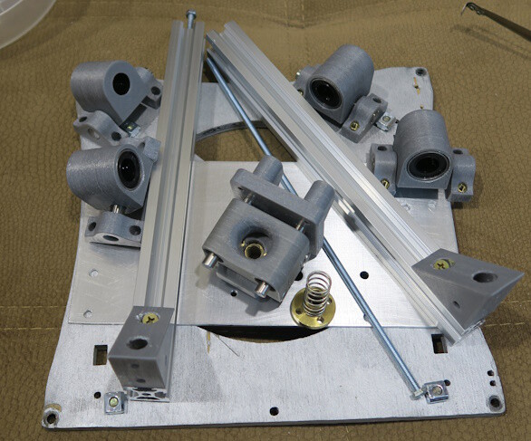

А вот куча комплектующих для нового кронштейна + антивоблинговая гайка. Фанерную опору стола оставил старую, поленился вырезать новую из алюминия. Все это стоило около 20уе. По моему вполне терпимо.

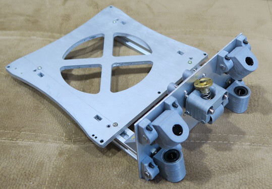

Насмотревшись на возню с шариками, магнитиками и валиками с возможным рассыпанием конструкций при случайном воздействии, взглянул на цены линейных подшипников и цена, 0,6 уе за подшипник LM6UU (6х12х19) и 0,9 уе за LM12UU (12х21х30), весьма порадовала и побудила немедленно браться за рисование. Результат в виде STL размещен в "бесплатных", качайте, разглядывайте в слайсерах. Самые крутые конечно же мое печатать не будут, свое конечно же лучше ;-). Сборка показала небольшое упущение, усадка АБСа затруднила движение подшипника по оси, что заставило принимать меры, а именно: одно место крепления оси подшипника развернуть на 1 мм и с надетой кареткой вставить ось в отверстие на эпоксидку. Посте отвердевания эпоксидки все ходит "как по маслу". Специально ставил ходовой винт криво, и стол при движении на болтание винта абсолютно не реагировал. И просто, если покачать винт, то столу абсолютно пофиг.Х-профиль очень уместен в кронштейне. Это позволяет двигать стол вперед-назад при установке рабочего поля головы, и влево-вправо двигая все основание. Легко можно установить на основание стола подвижную перегородку отсекающую нижний объем принтера от верхнего, чтобы стол лучше нагревал верхнюю часть термобокса. Без этого у меня в боксе только 50 градусов, с этим +10 град минимум. Надо гибкий канал с проводами стола переместить, чтоб не мешал перегородке. В общем, новый кронштейн мне понравился, стоит и перемещается надежнее, люфты выбираются. Общий вес на 300г больше, но здесь это и кстати, для выборки люфтов лучше. Выбирать люфт гайки с помощью второй гайки с пружиной между ними не стал, так как нужно в верхнюю вставлять винт, входящий в основание нижней для исключения прокрутки, без этого верхняя раскручивается, не смотря на распирающую пружину, решил, что нуивонахитаксойдет :-).
