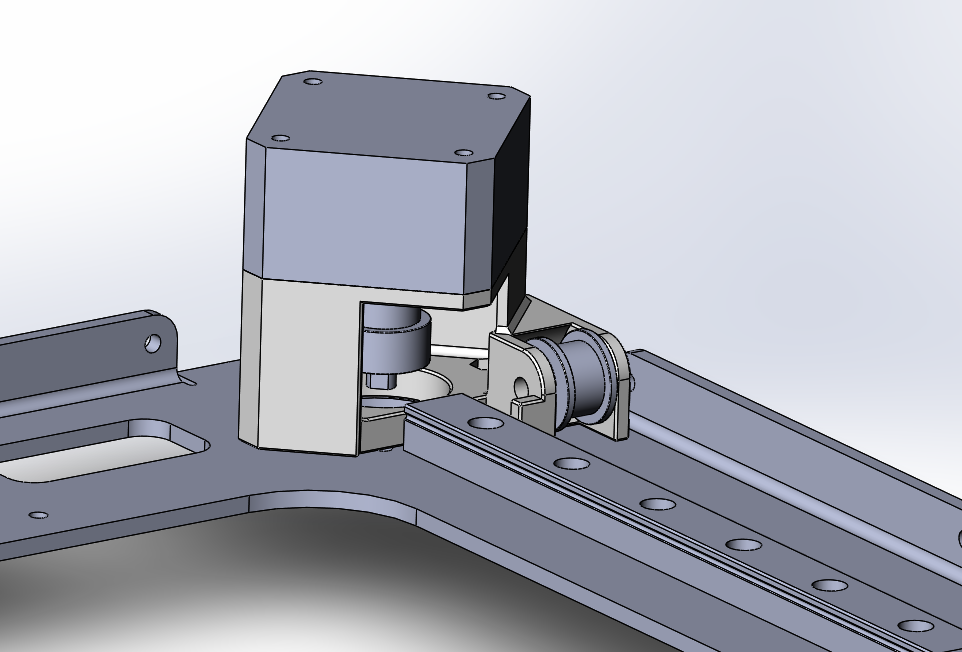

Проектирую очередной H-Bot

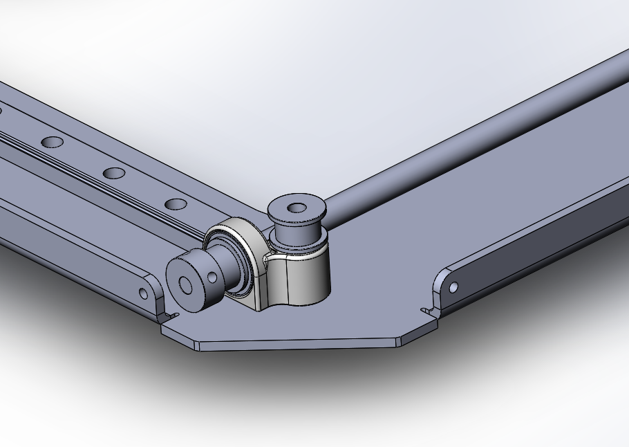

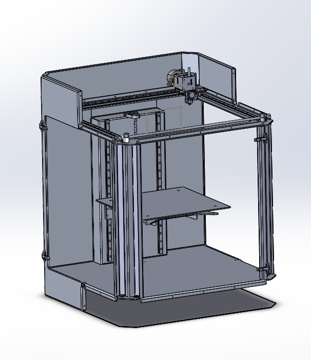

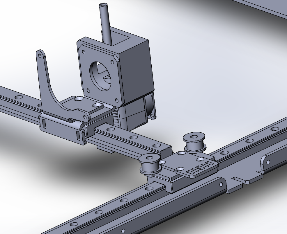

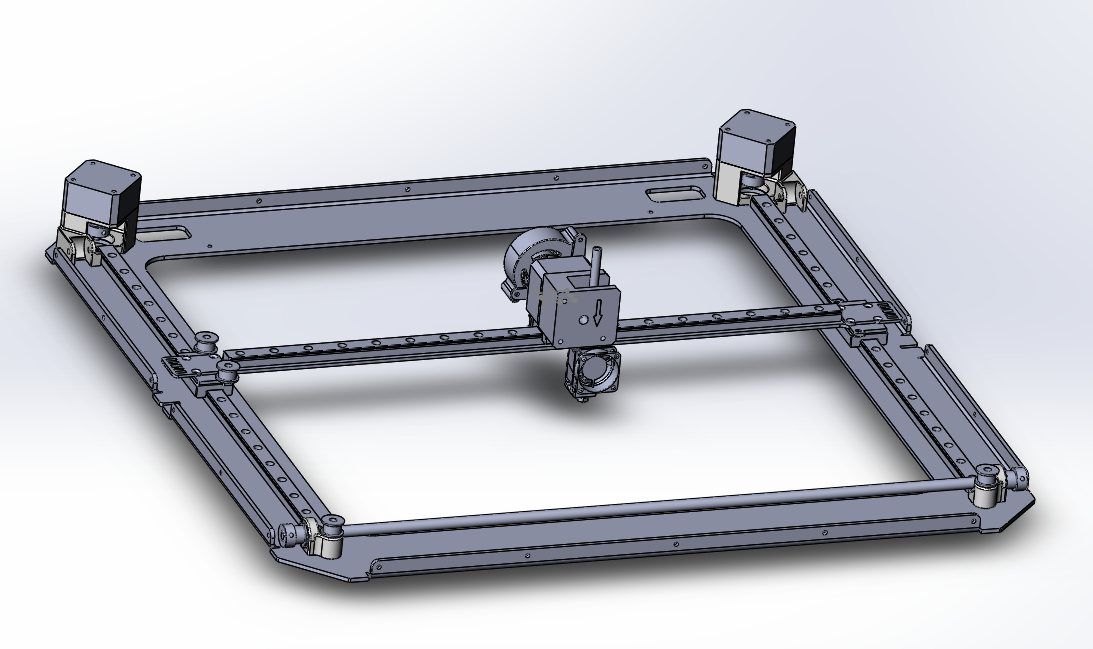

Добрый день сообществу ))Вот и наступил тот момент, когда приверженец "дрыгостолов", начал посматривать в сторону "кубоидов".В общем, проектирую (для себя) кубик на кинематике H-Bot, с синхровалом кареток.
Если честно, то большинство идей и решений подглядывал как на брендовых моделях, так и на самоделках.Прошу оценить и покритиковать плод моих измышлизмов. Ткнуть, так сказать, носом, в ошибки проектирования, пока я не начал реализовывать сие в металле.Рама и портал на картинке из АМг-3, толщина 3ммКорпус будет самонесущий, из АМг-2, толщина 1,5ммВсё под ремень 6ммСтол 310х310, Высота печати 390мм. Вылет сопла за габариты стола на 10-15мм. Все габариты масштабируемы.
З.ы.: Core-XY не предлагать, пока ещё не изучал толком, да и не разобрался пока в этом конструктиве.Модель пока не выкладываю, по понятным большинству причинам.На оригинальность решений не претендую ))))
