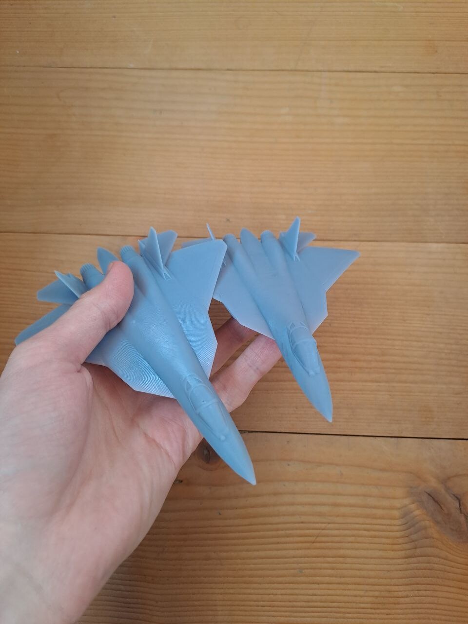

Всем привет, решил рассказать про свой опыт печати на своём первом фотополимерном принтере anycubic photon mono m5s pro, печатал с помощью слайсера chitobox, смолой высокоскоростной(high speed resit)
серого цвета от anycubic (классная, отличие от обычной в скорости печати -примерно на 40 %), заранее напишу что в настройках долго разбирался с слайсером ,так как ранее пользовался слайсером cura из-за печати по технологии fdm.
Мой выбор был модели самолёта су-57,су-35,f-22,f-35 предварительно настроив модель, задал параметры смолы ,увеличил масштаб модели и на печать, предварительно подготовив к печати принтер -разогрев, засвет экрана).
3 часа ожидания и вот она-получилось классно, но не прям вау. Проанализировав печать могу сказать ,что делал модель пустую с стенками 2 мм ,и пробив только 1 отверстие для слива смолы, разместил модель под углом 45 градусов и выставил легкие поддержки в автоматическом режиме, по итогу печати реактивный двигатель с одной стороны чуть приплюснуло в области 1 см ,это незначительно, но все равно для меня недостаток в печати.
Напечатал модель су-57 второй раз, установил под углом 10 градусов, пробил 3 отверстия и вот оно чудо-модель получилась идеально).
Вывод: ошибкой было сделать только одно отверстие и достаточное маленькое, смола застыла в том количестве котором должна выла вытекать, не вытекла, угол наклона модели можно было не повышать, 10 градусов вполне хватает, установил дополнительные поддержки на края крыльев
