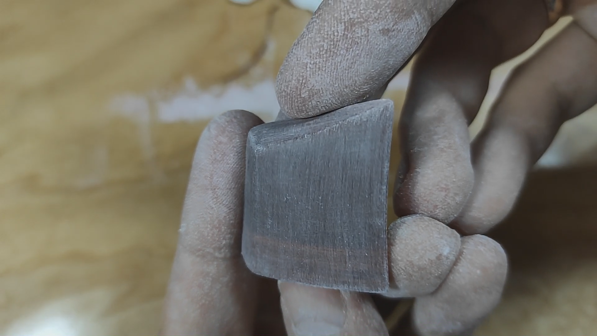

Теперь можно и к шлифовке приступить.
Как я гарнитуру Logitech G35 с помощью 3D-печатных деталей восстанавливалНачинаю с бумаги зернистостью 120 единиц.
Как я гарнитуру Logitech G35 с помощью 3D-печатных деталей восстанавливалДальше увеличиваю до 180 единиц.
Как я гарнитуру Logitech G35 с помощью 3D-печатных деталей восстанавливалПосле чего шлифую бумагой 320 единиц.
Как я гарнитуру Logitech G35 с помощью 3D-печатных деталей восстанавливалЕщё мельче зерно в 400 единиц.
Как я гарнитуру Logitech G35 с помощью 3D-печатных деталей восстанавливалДальше идёт водостойкая наждачка зернистостью 600 единиц и шлифовка со смачиванием водой.
Как я гарнитуру Logitech G35 с помощью 3D-печатных деталей восстанавливалТеперь очередь наждачки в 1000 единиц.
Как я гарнитуру Logitech G35 с помощью 3D-печатных деталей восстанавливалПосле этого – 1200 единиц.
Как я гарнитуру Logitech G35 с помощью 3D-печатных деталей восстанавливалТеперь 2000, самая мелкая наждачная бумага, которую мне удалось найти в городе.
В итоге получается довольно ровная гладкая поверхность.
