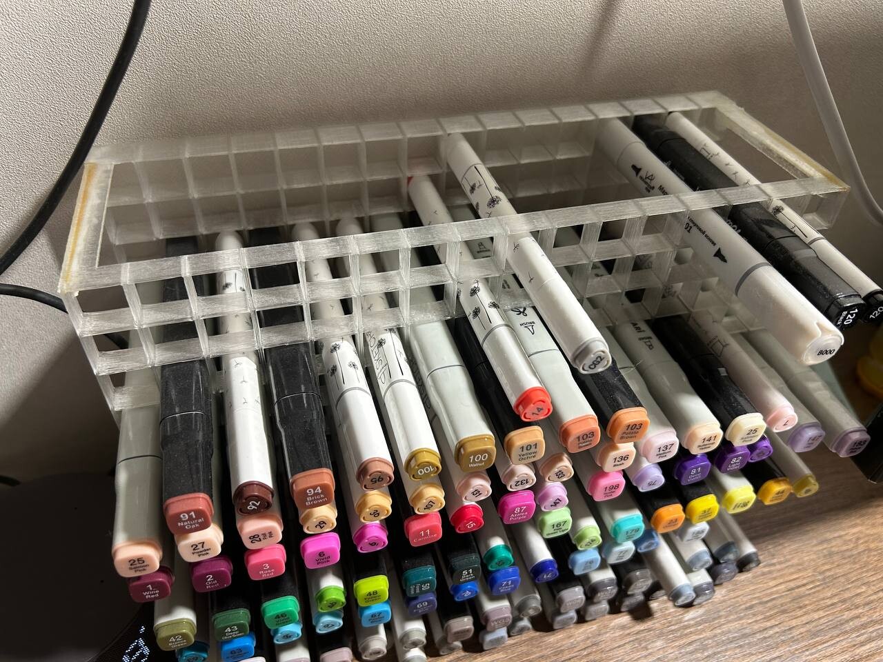

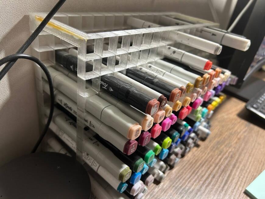

В подарок на новый год решил сделать девушке подставку для маркеров. Она их хранила в коробке из под обуви штабелями, вытянув один - все остальные выше норовили упасть на уровень ниже из-за отсутствия полки под каждый. Последний опыт конструировании в Компас был в университете 10 лет назад.
Прошло 2,5 года как эта модель все еще существует у нас дома, но в самой модели я бы проработал одну деталь: закрыл по краям окошки, чтобы пыль не скапливалась на маркерах. Если вдруг кто сделает, то буду рад если поделитесь. Очень прошу все замечания обязательно напишите в комментариях)Печатал в местной копирне www.3d-evolution.ru на большом принтере, перед распечаткой мастер предложил разделить 3д модель на 2 части, чтобы не тратить много пластика на поддержку, а затем склеить специальным клеем, который твердеет от ультрафиолета, и на всякий случай усилили грани соединителей. К сожалению, клей со временем дал желтоватый оттенок.Вещь с виду хрупкая, но, при аккуратном владении, пережил 2 переезда. Видимо усиление помогло!
Как вставлять саму модель пока не понял, вставлю на всякий случай ссылку на гугл диск https://drive.google.com/file/d/1JzGEh_SuPMihlOX0bdxVcE5mz6t5H7v1/view?usp=sharing
