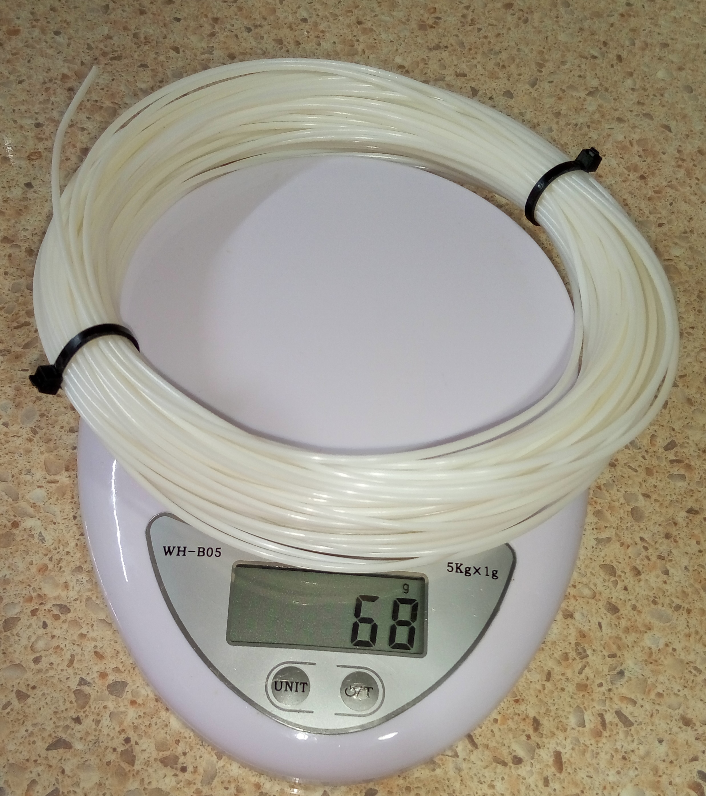

Пластик перемотала на пустую катушку, иначе он запутался бы при печати.

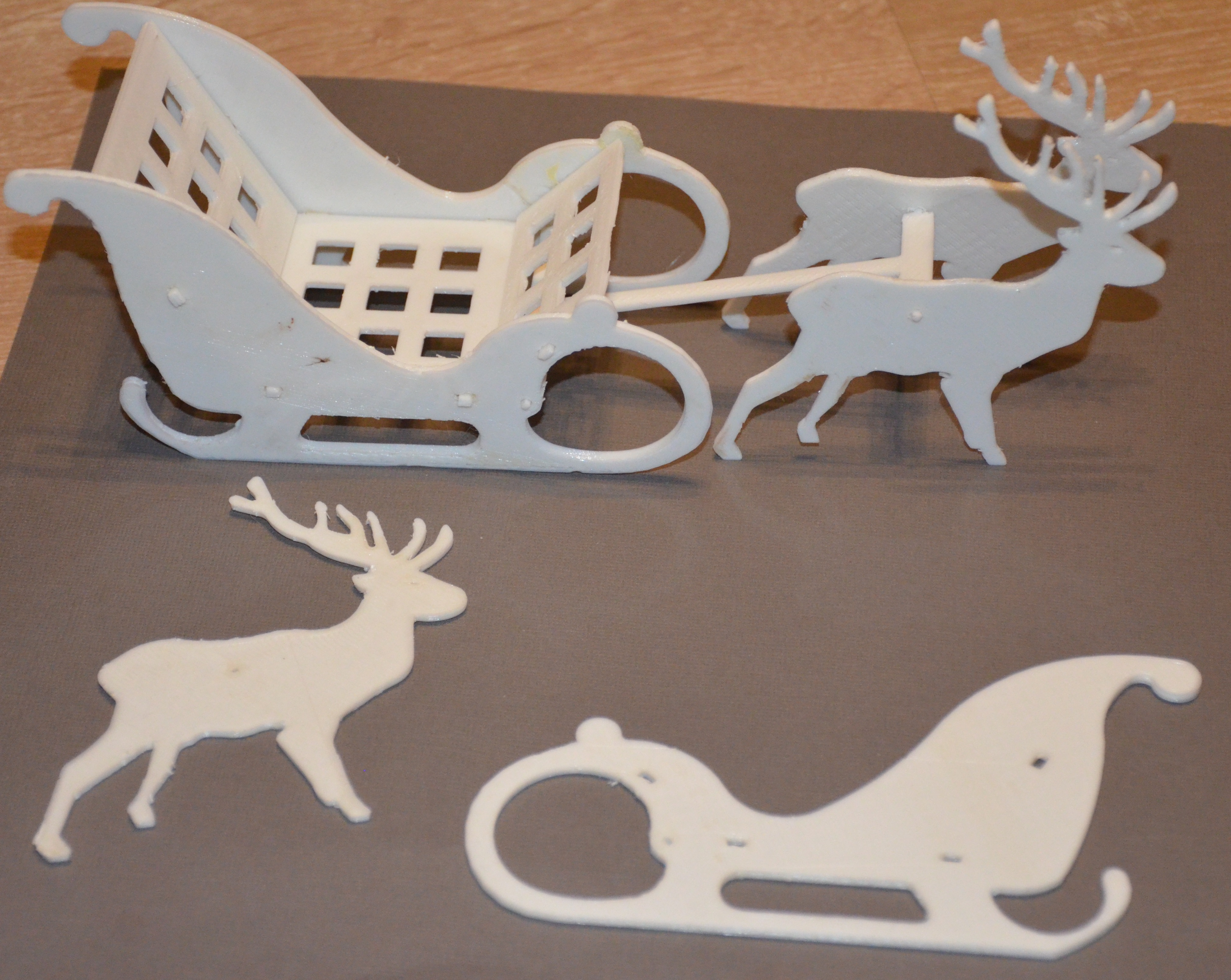

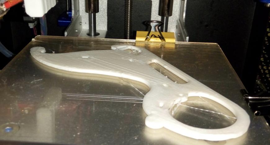

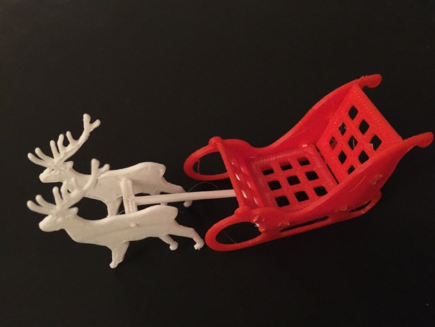

Я решила провести тестирование с помощью печати тонких широких деталей. А учитывая предновогоднюю тематику - выбрала вот такую модель для печати.

В результате, я скажу, что при печати на стекле при 60-70 градусах подогрева оторвать деталь можно только после полного остывания стола, стекла и детали до 20-30 градусов (до комнатной температуры). При 40-50 оторвать деталь без повреждения невозможно. Я из-за этого испортила несколько первых заготовок в самом начале - поторопилась, хотя в этом и были элементы тестирования. Мне было интересно сравнить, так как другой пластик PLA из моих старых запасов имеет меньшую адгезию ([IMG]http://prostoplast.ru/pla-plastik-proplast-ves-1-kg-tsvet-snow/[/IMG], его проще оторвать, даже на теплом столе.
Обзор пластика PLA pearl white от компании U3print (на конкурс)
Про стекло. Стекло использую обычное жаростойкое, протертое спиртом и нагретое до 60-70° С. 70°С для первого слоя и далее 60°С.
Когда стекло остывает - начинает 'потрескивать' - раздаются характерные щелчки и с обратной стороны видно, как под деталью появляются пузырьки воздуха.

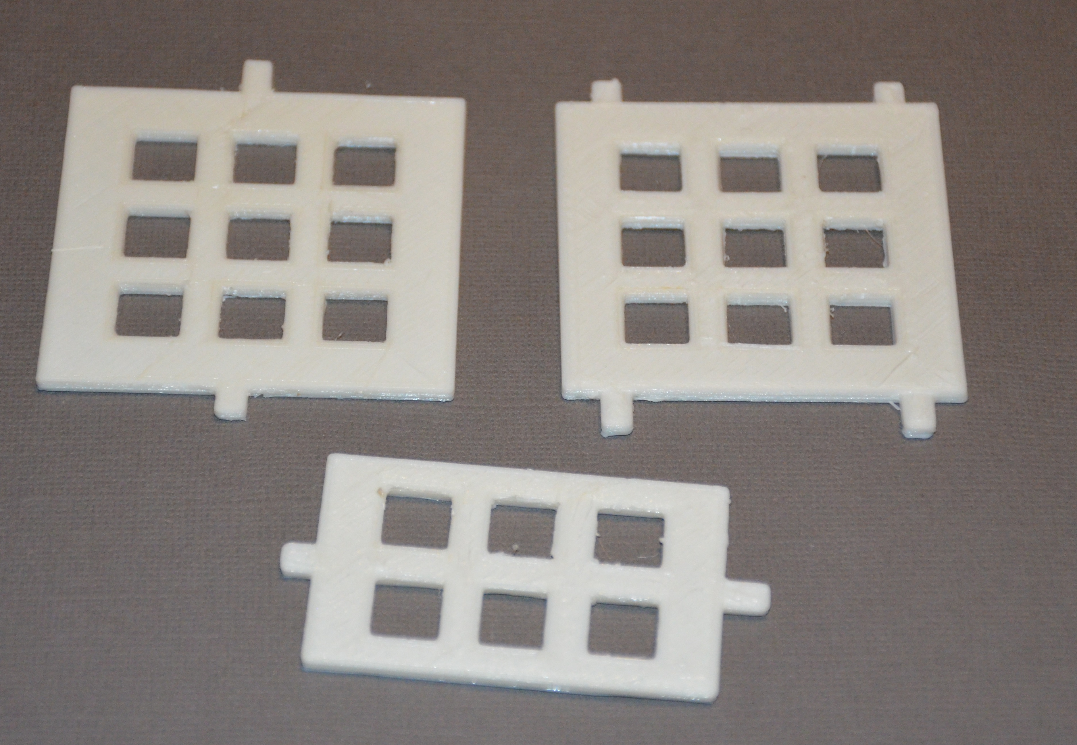

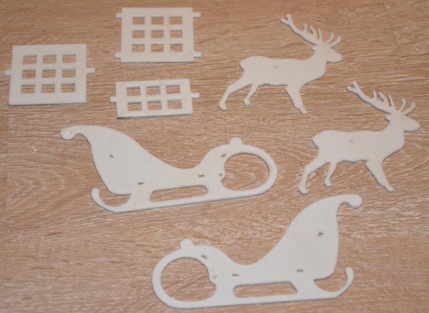

Печатаю на стандартных (рекомендованных) настройках, по показаниям встроенного термистора около 200-205°С. Пластик очень текучий при 200...205°С, дефолтные настройки ретракта не спасают, очень много 'паутинки'. Проблема небольшая, но конкретно для этого пластика придется подстраивать ретракт или подбирать оптимальную температуру печати.

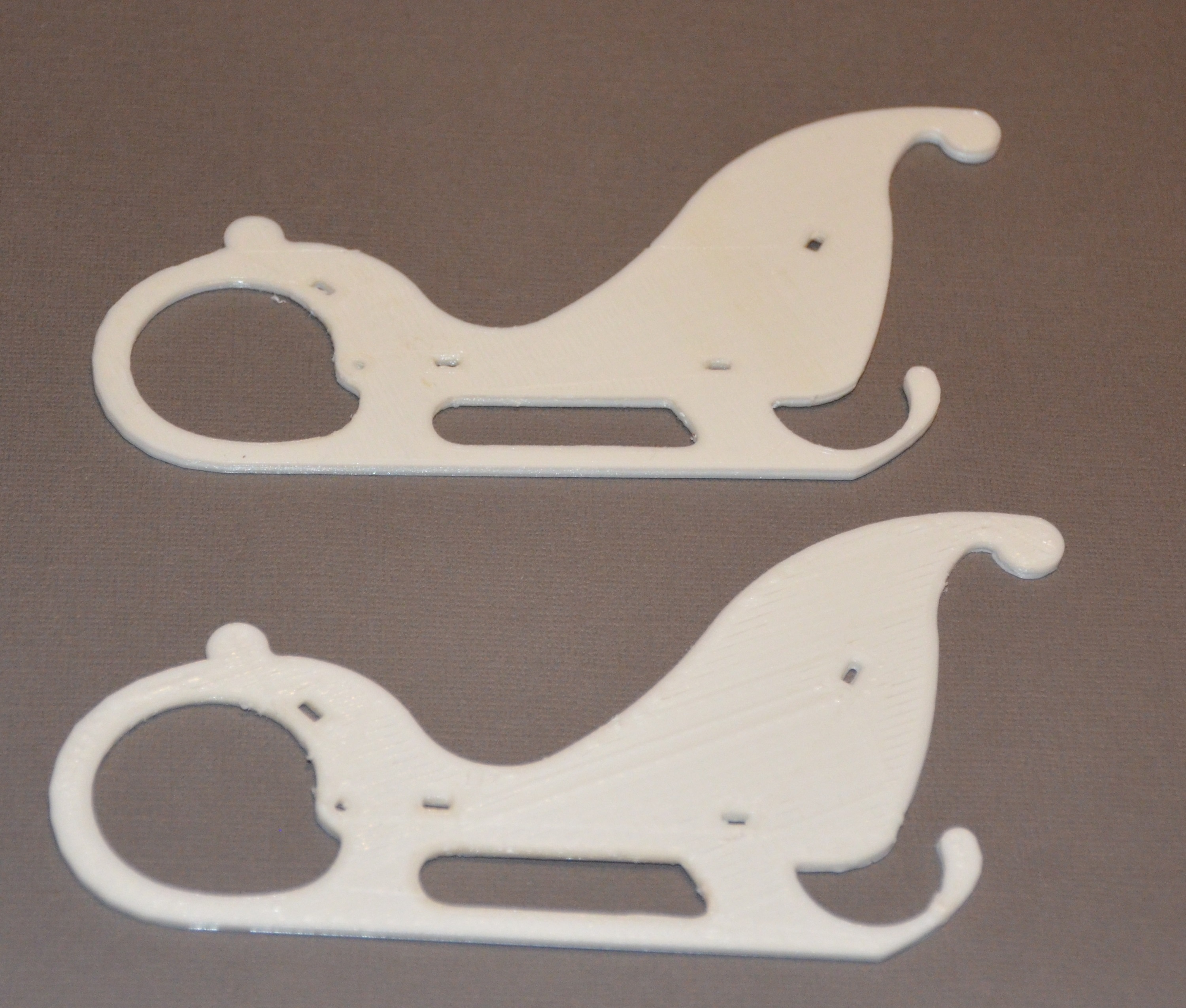

Это фото деталей до обработки. Видны 'полосы-паутинки' от текучего пластика. Необходимо зашкурить или еще как-либо обработать.

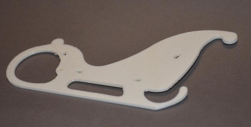

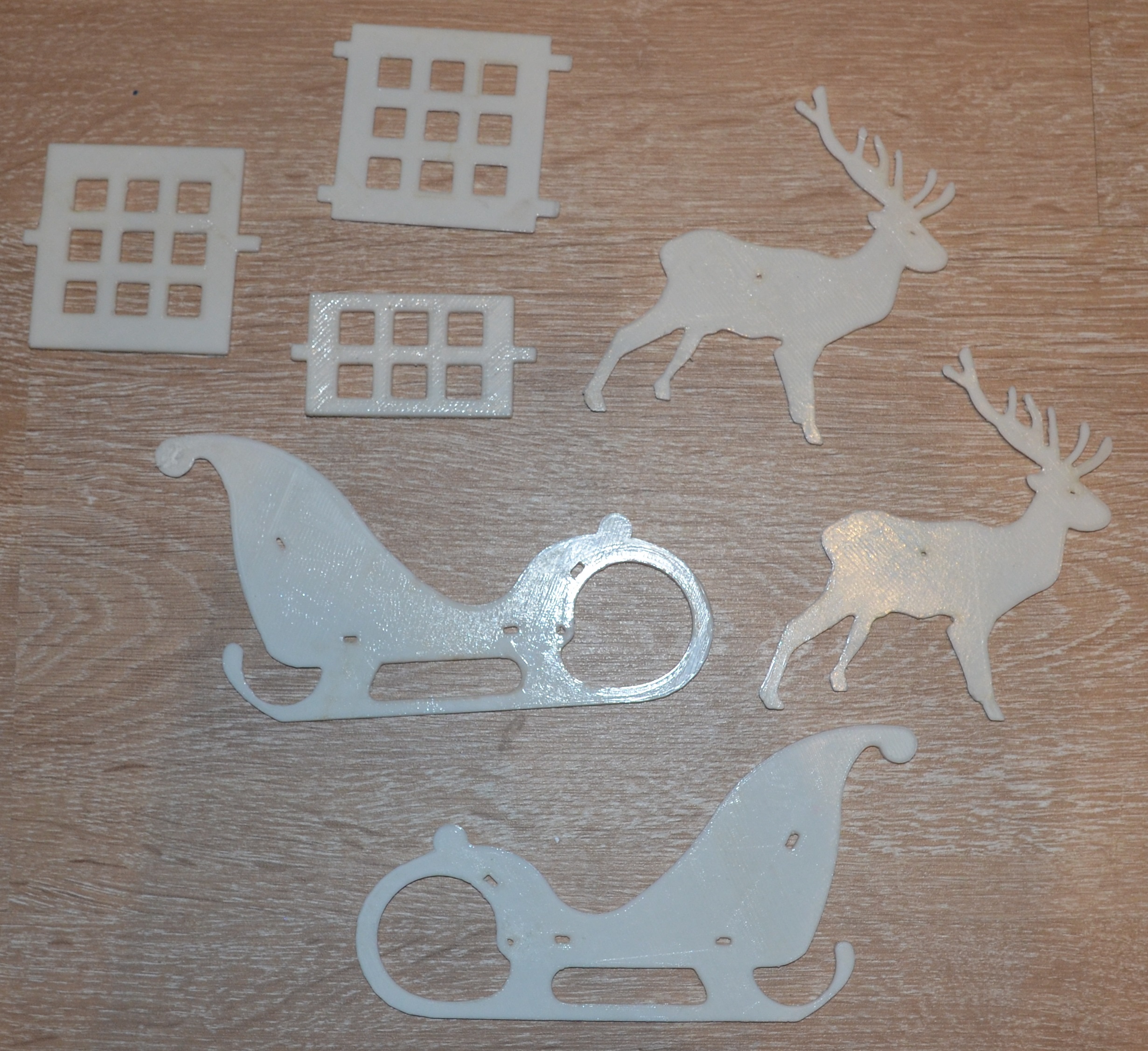

После обработки (механическая + дихлорметан).

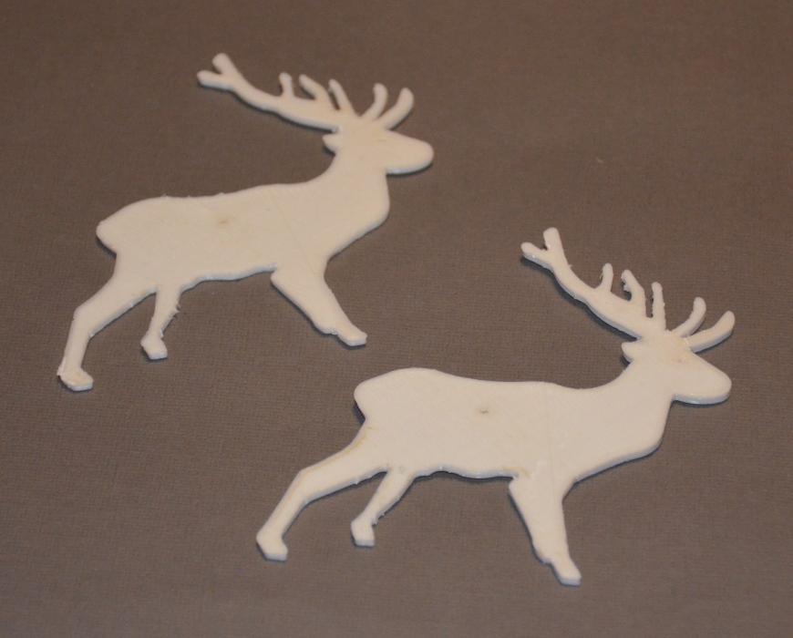

Как видно, пластик от U3Print имеет большее светоотражение и 'перламутровый блеск', который проблематично ухватить фотоаппаратом.

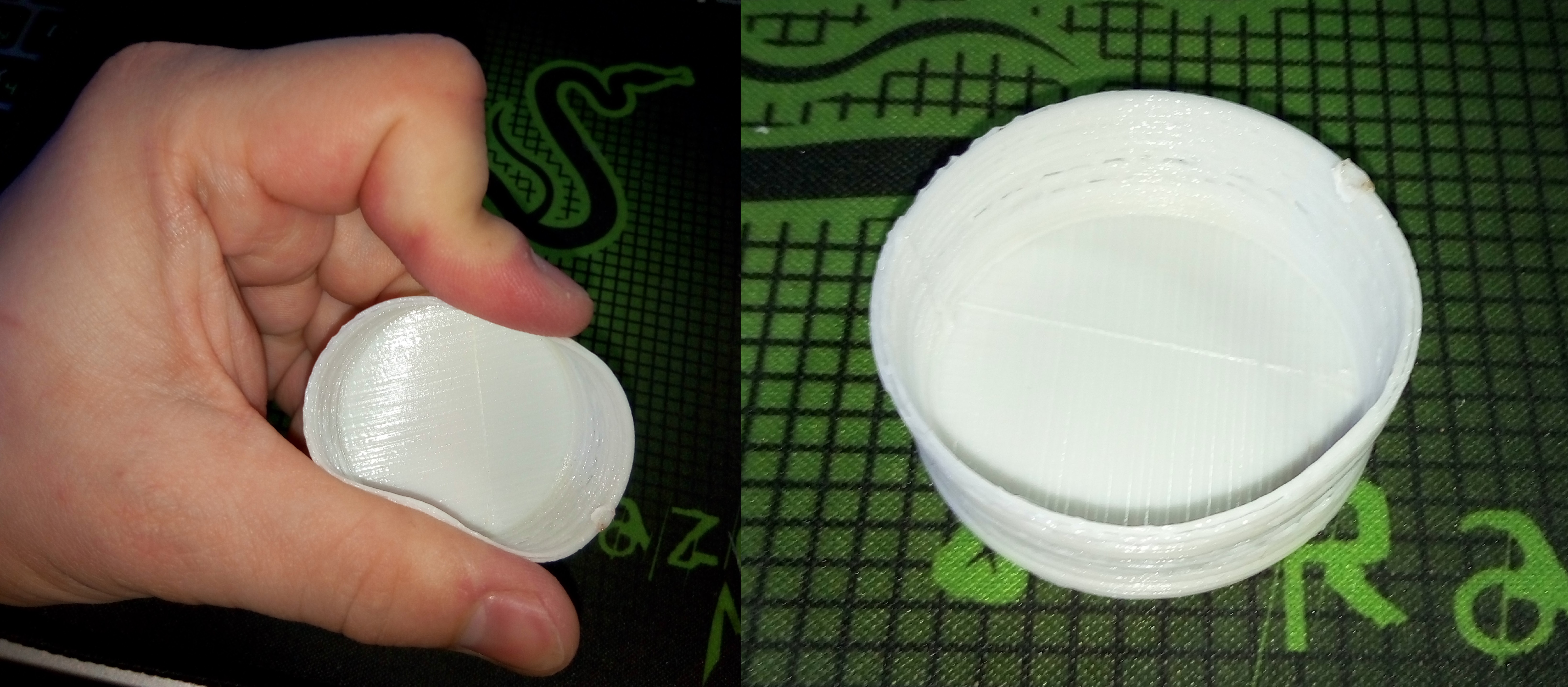

Помимо блеска и повышенной адгезии отмечу хорошую прочность пластика: он упругий, не хрупкий.
Вот пример теста на деформацию (на испорченной детали).

Чуть не забыла - если пластик перегреть, то он сразу желтеет. Это особенность данного PLA Pearl. Видимо из-за добавок.

В целом пластик понравился, вполне способен заменить стандартный 'белый' цвет. Пластик подходит для печати без пост-обработки и без покраски из-за своего оттенка.
Если печатать для обработки и покраски, то тут могут пригодится хорошие адгезивные свойства пластика, что тоже засчитывается 'в плюс'.
