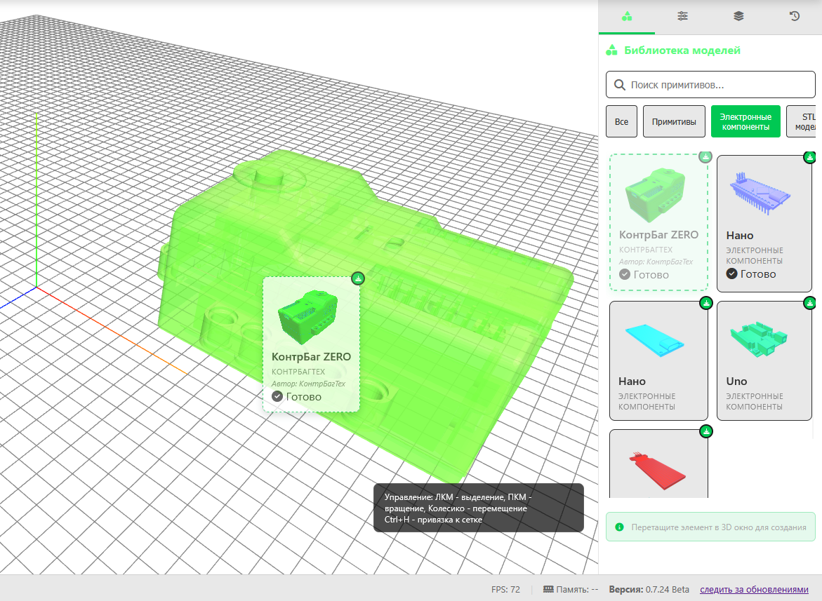

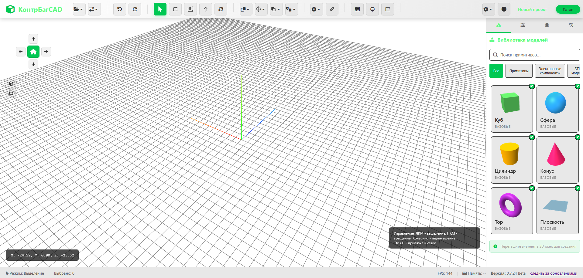

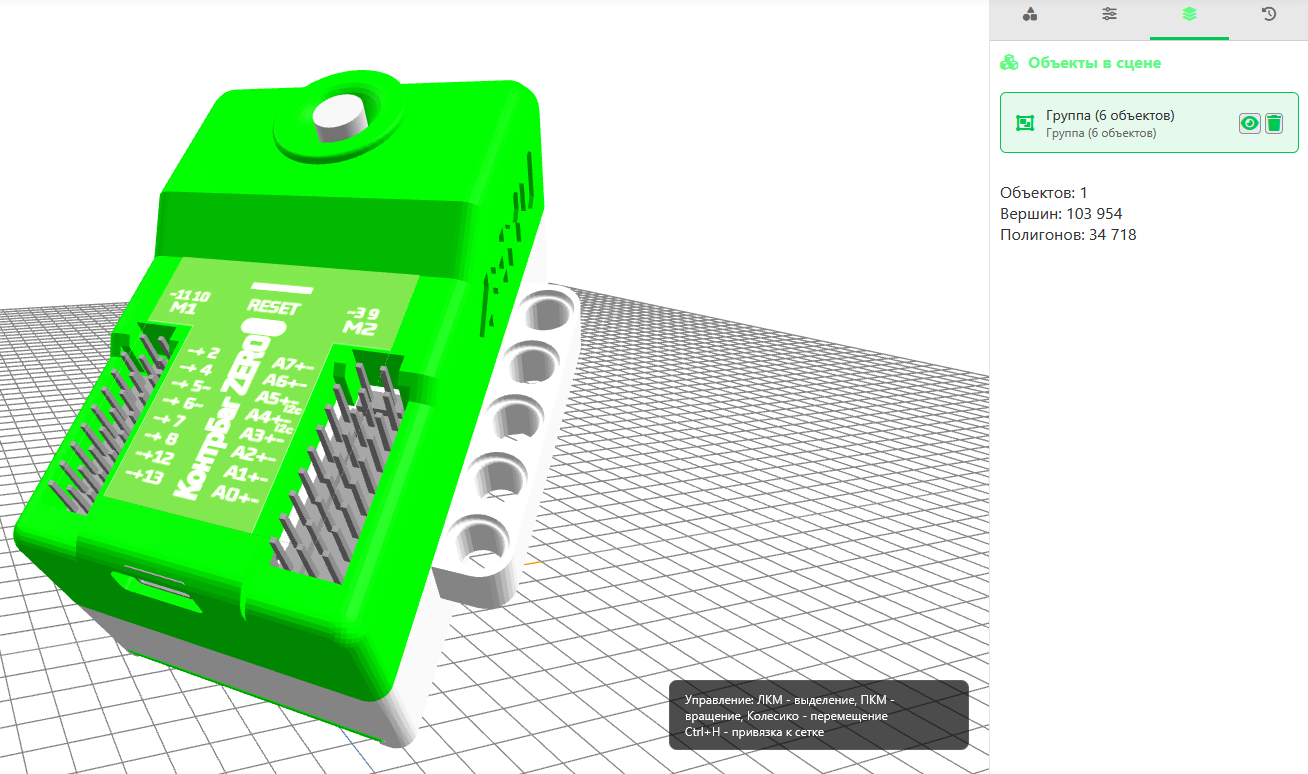

Встречает нас 3D режим.
Интерфейс и управление приближены к Tinkercad.
Поворот камеры работает на ПКМ. Перемещение камеры происходит на зажатую среднюю клавишу мыши (колесико), или через Ctrl + ПКМ (можно использовать Shift + ПКМ).
Краткий гайд по моему онлайн 3D - редактору КонтрБагCAD

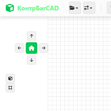

Меню управления камерой находится в левом верхнем углу. На стрелки можно менять положение камеры (это ещё будет дорабатываться). Также можно поменять тип камеры (перспективная и ортографическая). Вернуть исходное положение камеры можно нажав на кнопку "дом".

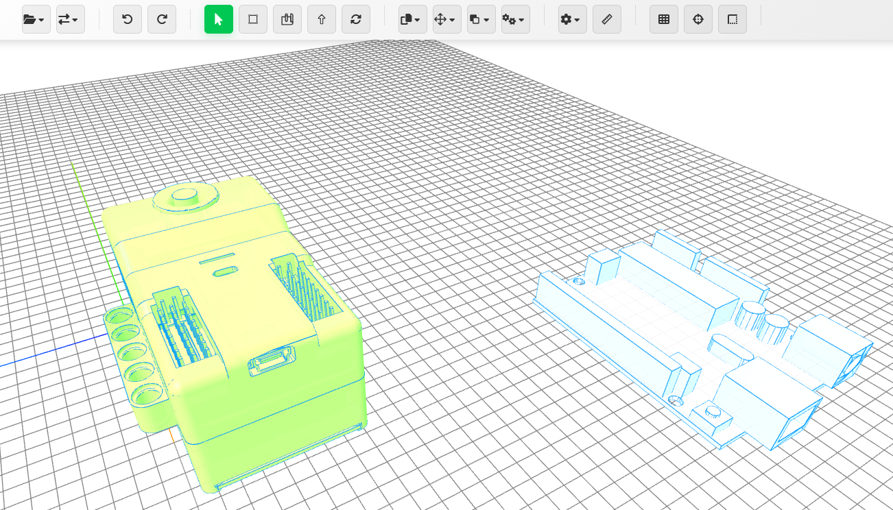

Сверху расположена панель инструментов. По умолчанию активирован инструмент выделения. В этом инструменте можно таскать объекты указателем мыши (как в Tinkercad). При каждом перемещении появляется линия перемещения и поле для ввода дистанции перемещения.

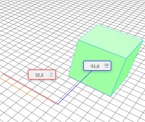

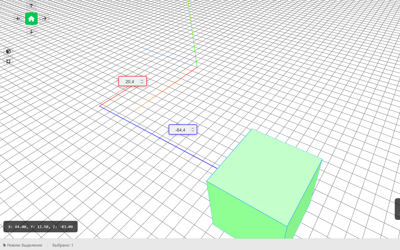

Краткий гайд по моему онлайн 3D - редактору КонтрБагCADДля более точного перемещения можно ввести значение в поле для ввода, или подкорректировать значение стрелочками (кстати так сделано во всех полях для ввода)Краткий гайд по моему онлайн 3D - редактору КонтрБагCADОбратите внимание, перемещение в инструменте select сделано просто для удобства, основной инструмент перемещения находится в меню "Трансформация". Но о нем позже.Краткий гайд по моему онлайн 3D - редактору КонтрБагCADСправа расположены основные меню работы с редактором. Первая вкладка - библиотека объектов. Опять же, почти как в Tinkercad, но немного другого формата, и с возможностью подписать автора модели, т.к. планирую туда добавлять модели, предложенные сообществом.Краткий гайд по моему онлайн 3D - редактору КонтрБагCADМодели из этого меню можно просто переместить на рабочее поле.

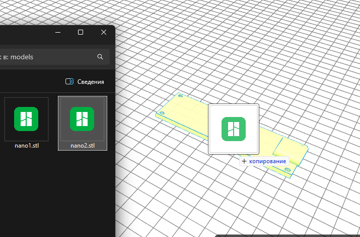

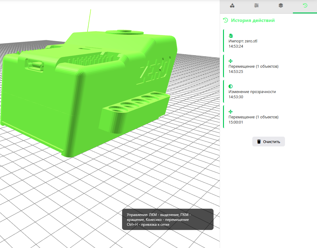

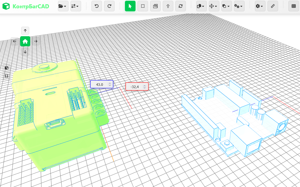

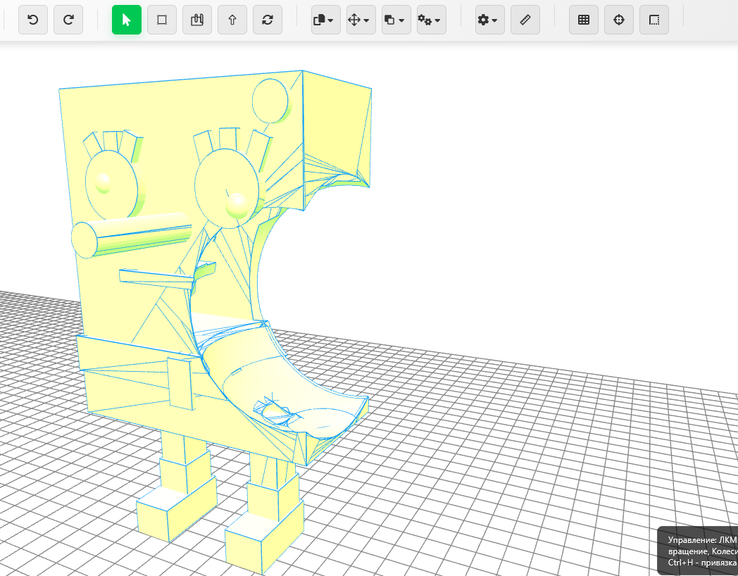

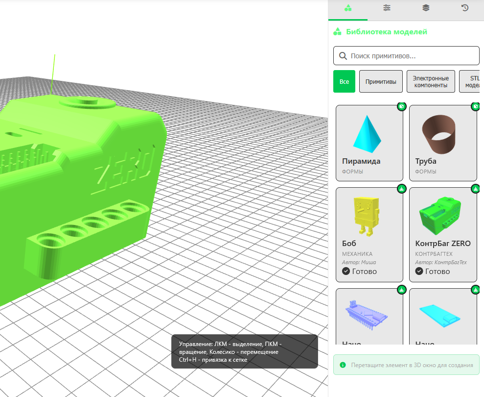

Краткий гайд по моему онлайн 3D - редактору КонтрБагCADКстати, на рабочее поле можно перемещать stl-модели и картинки просто из интерфейса системы.
Краткий гайд по моему онлайн 3D - редактору КонтрБагCADВторая вкладка - это свойства объекта и текущего инструмента. При выделении объекта можно поменять его цвет и прозрачность, а при выборе инструмента появляются его персональные свойства (на картинке свойства нескольких инструментов). При выделении объекта это меню открывается автоматически.Краткий гайд по моему онлайн 3D - редактору КонтрБагCADСледующая вкладка - это список объектов. Здесь можно управлять видимостью объектов, удалять их и открывать чертежи на редактирование (это уже подсмотрено у fusion). При двойном клике камера наводится на объект.Краткий гайд по моему онлайн 3D - редактору КонтрБагCAD
Последняя вкладка - история, можно посмотреть последние действия и перемещаться по ним. Но, в отличии от полноценных САПР, тут нет параметризации. То есть, если вы откатитесь по истории, что-то поменяете и вернетесь, то изменения не применятся.

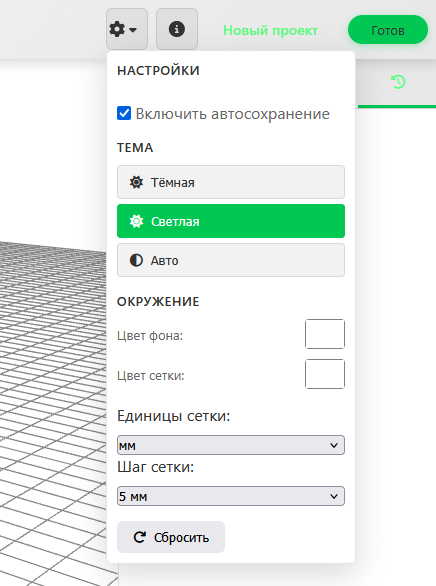

Тема и окружение настраиваются отдельно. Можете настроить темную тему и синий фон, зеленый фон и красную сетку, или как ваша душа пожелает, ограничений нет :).  Есть автоматический выбор темы из настроек системы, настройка сетки (пока только сетки) и автосохранения.
Автосохранение пишется в localStorage, и не рассчитано на большие проекты. Краткий гайд по моему онлайн 3D - редактору КонтрБагCAD

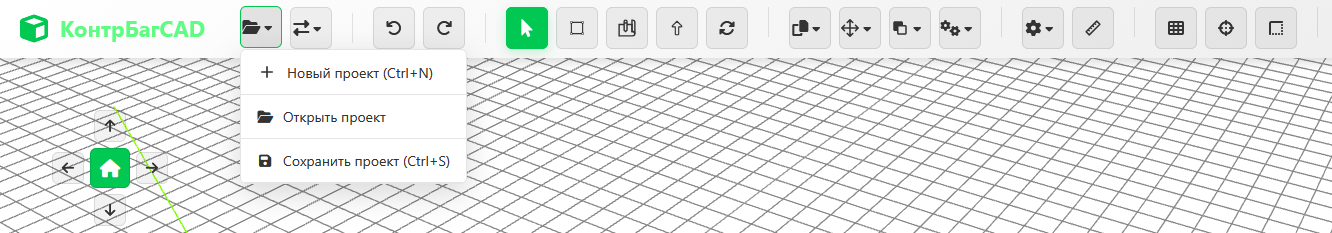

Сверху расположена панель инструментов. В начале расположены файловые операции (открыть/сохранить и импорт/экспорт) и клавиши вперед/назад. Дальше расположены сами инструменты.Краткий гайд по моему онлайн 3D - редактору КонтрБагCAD

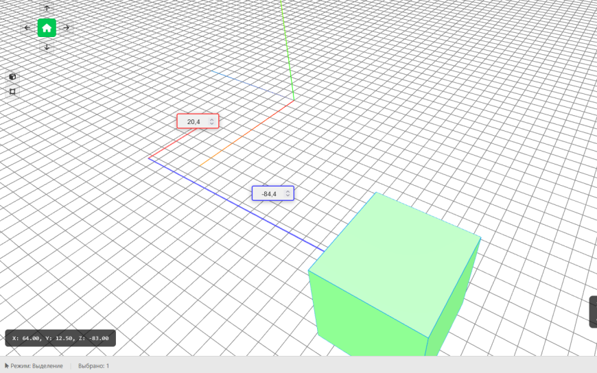

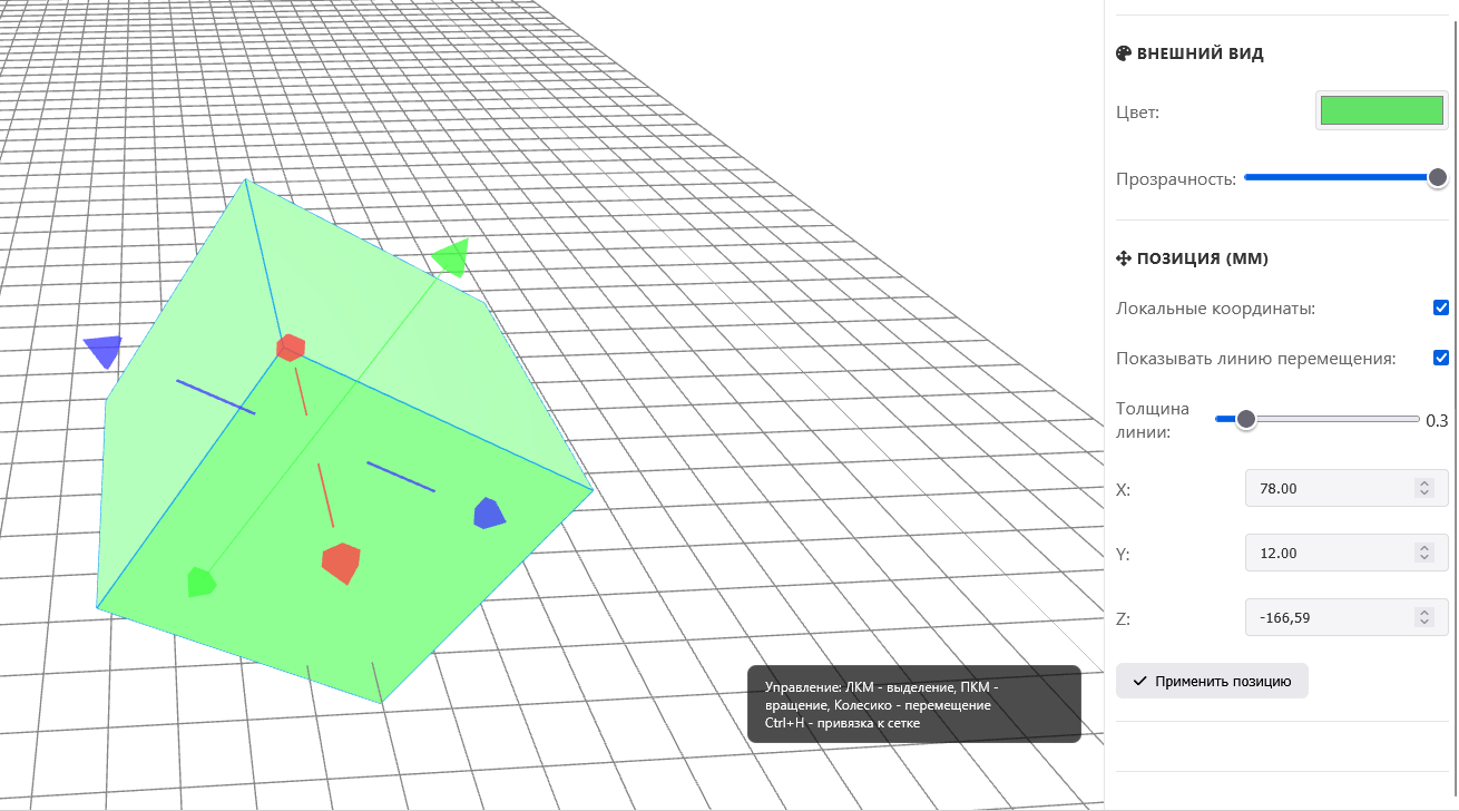

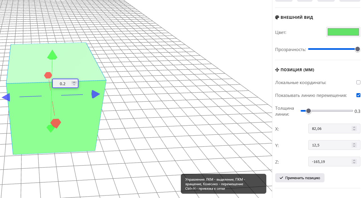

Перемещение

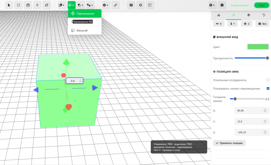

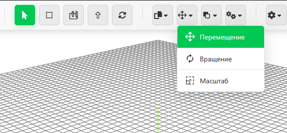

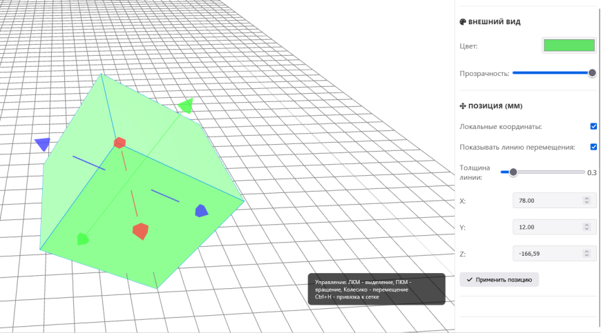

Полноценный инструмент перемещения расположен во вкладке меню "Трансформация". Горячая клавиша для включения инструмента - W.
Поддерживается перетаскивание за стрелки. При наведении каждая стрелка подсвечивается. При клике по стрелке или перемещении появляется поле для ввода точной дистанции перемещения. Также поля для ввода для всех осей есть в меню "Свойства".  Значение в каждом поле для ввода можно подстроить стрелками справа.Краткий гайд по моему онлайн 3D - редактору КонтрБагCADПоддерживаются как глобальное направление перемещения, так и локальное (например, если объект повернут). За это отвечает флажок "Локальные координаты".

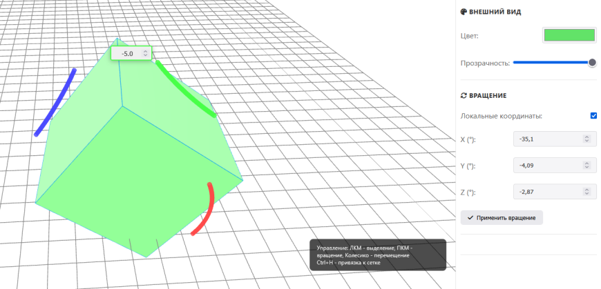

Поворот
Инструмент поворота (горячая клавиша R) позволяет повернуть объект относительно его центра. При активации у выделенного объекта появляются 3  дуги, за которые происходит вращение. Аналогично перемещению при наведении на дугу она подсвечивается, а при клике или повороте появляется поле для точного ввода.
Краткий гайд по моему онлайн 3D - редактору КонтрБагCADТочный угол поворота для каждой оси также можно вводить в меню "Свойства". Поддерживается поворот в локальных координатах.

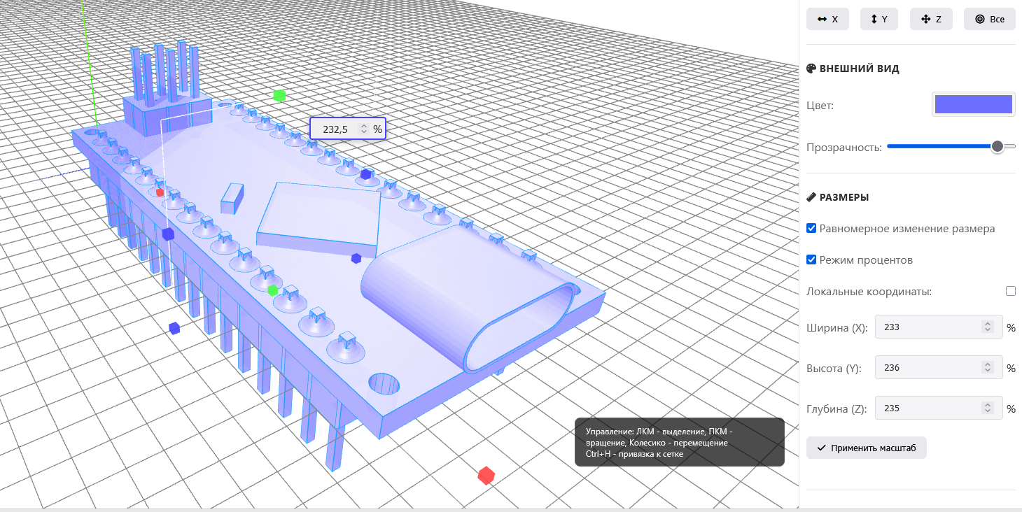

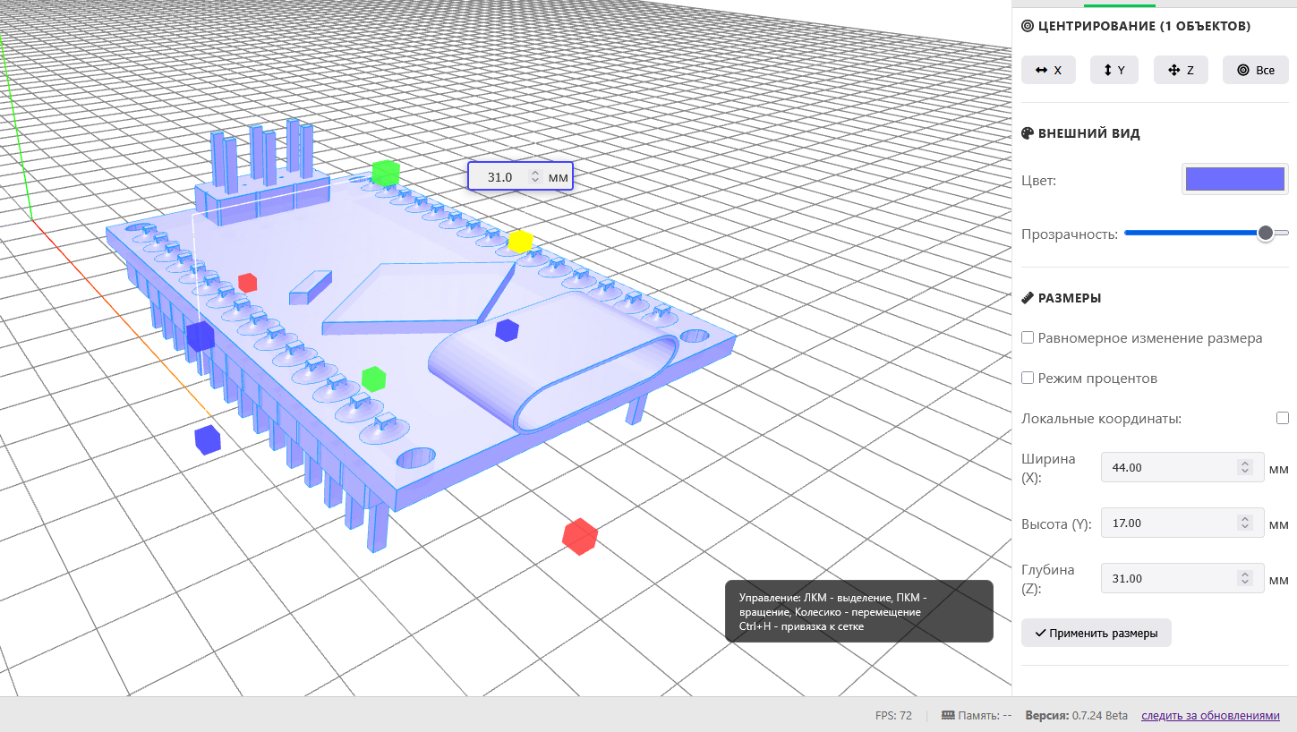

Инструмент изменения размера (горячая клавиша S) позволяет изменить размер в мм у любого объекта.Краткий гайд по моему онлайн 3D - редактору КонтрБагCAD
Если требуется равномерное масштабирование, можно включить флажок  "Равномерное изменение размера". Также можно активировать изменение размера в процентах. Краткий гайд по моему онлайн 3D - редактору КонтрБагCADБинарные операции

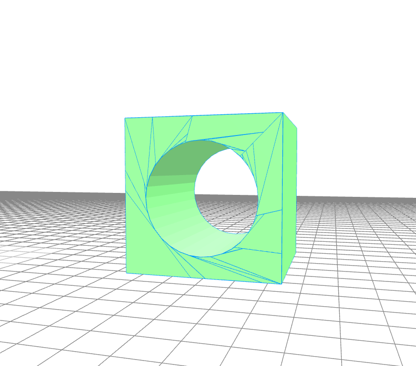

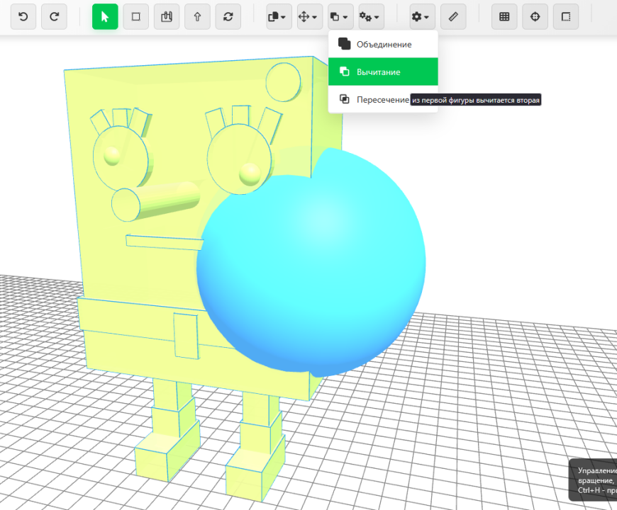

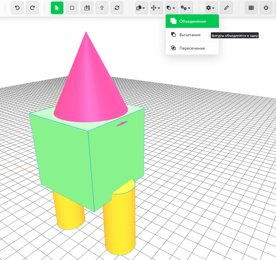

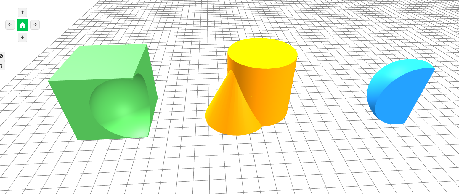

Бинарные операции (объединения, вычитание, пересечение) работают для выделенных объектов.

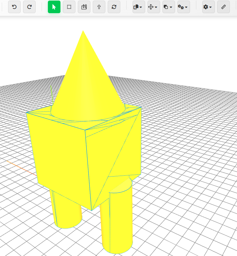

Объединение объединяет все выделенные объекты в одну общую геометрию.
Цвет получившейся модели будет как у самой первой выделенной.Краткий гайд по моему онлайн 3D - редактору КонтрБагCADВычитание вычитает из первой выделенной модели вторую модель.
Выделяем сначала главный объект (из которого хотим вычесть), потом объект, который будем вычитать.Краткий гайд по моему онлайн 3D - редактору КонтрБагCAD
Пересечение оставляет только общую часть двух моделей (честно говоря не знаю, где это использовать, но пусть будет).

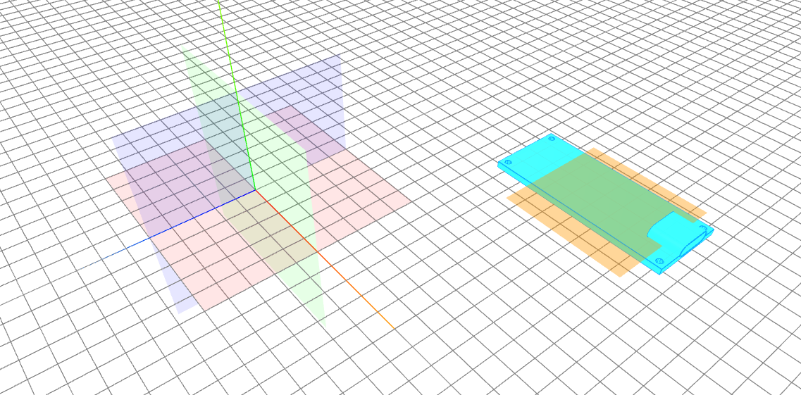

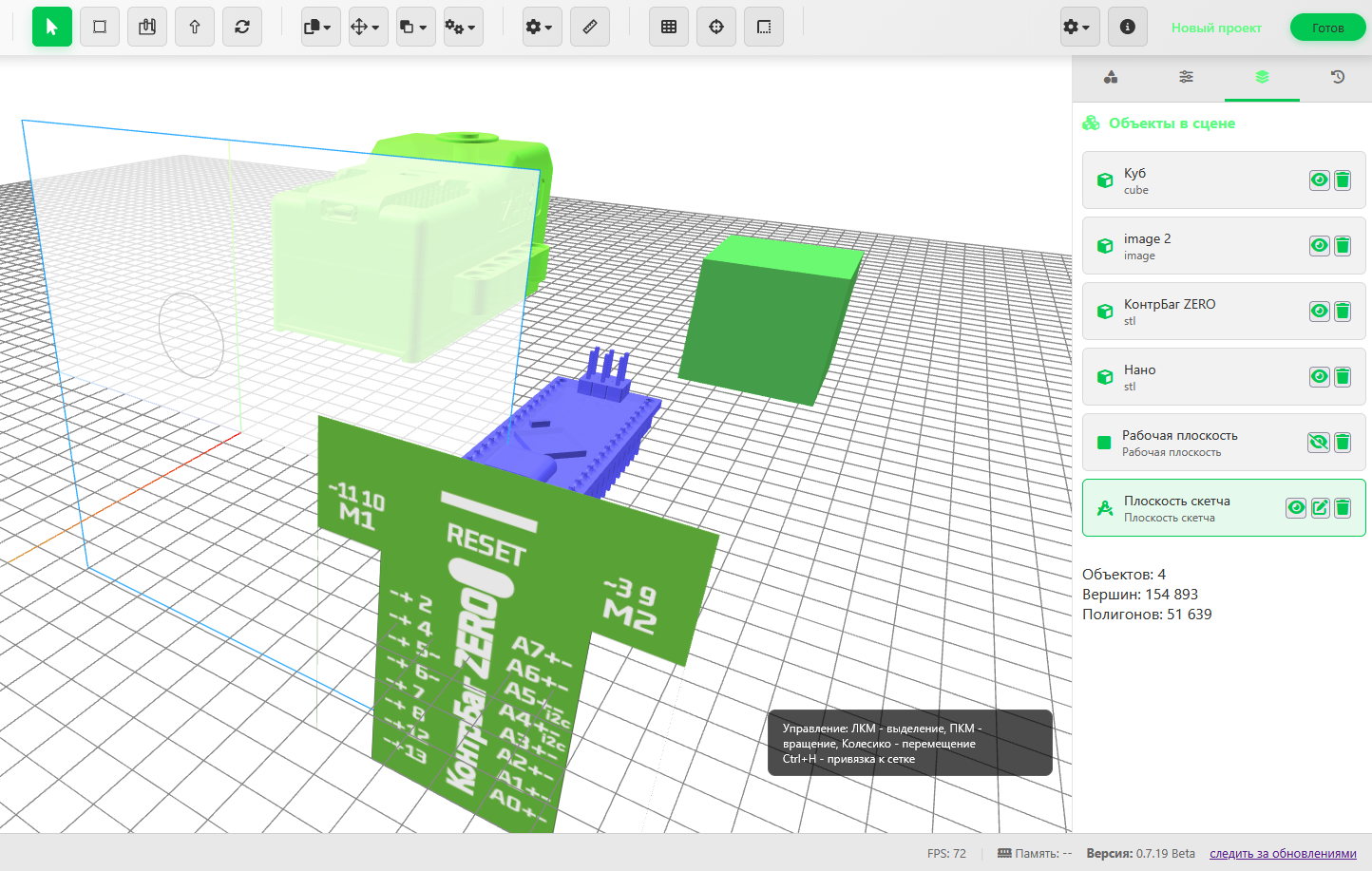

Рабочая плоскость

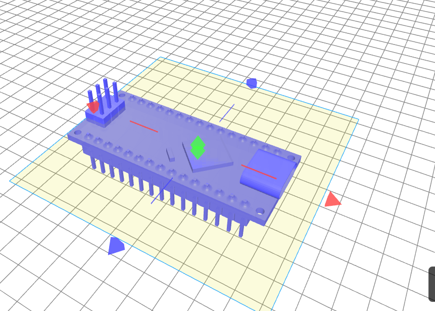

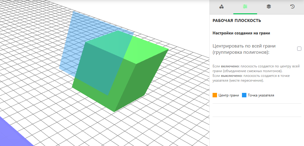

Рабочая плоскость нужна для операции разрезания и отражения. А также для построения на ней чертежа. Рабочую плоскость можно построить на любой грани объекта или на 3х базовых плоскостях (XY, XZ, ZY).
Краткий гайд по моему онлайн 3D - редактору КонтрБагCADУ рабочей плоскости есть опция центрирования по грани, которая ещё не очень точно работает (из-за того, что вычисление центра происходит по треугольникам).
Если отключить эту опцию, плоскость будет строиться в точке пересечения указателя и объекта, но с ориентацией по нормали. Пока рекомендую использовать этот режим.Краткий гайд по моему онлайн 3D - редактору КонтрБагCAD
Для рабочей плоскости работают все операции трансформации (перемещение, вращение, масштабирование).Краткий гайд по моему онлайн 3D - редактору КонтрБагCAD

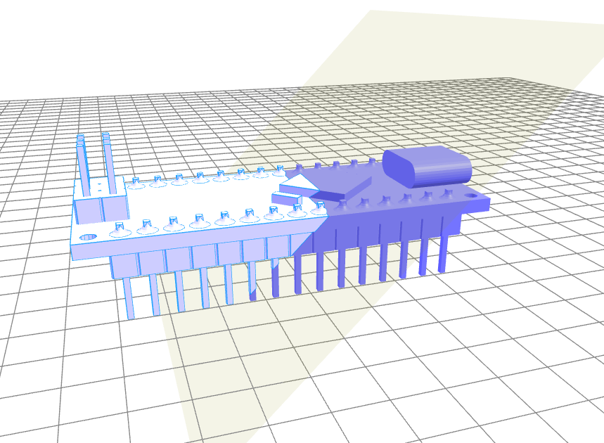

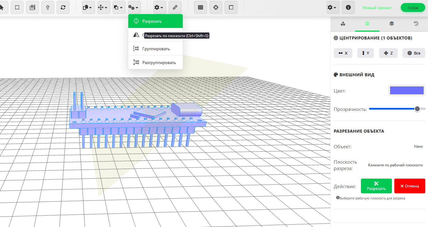

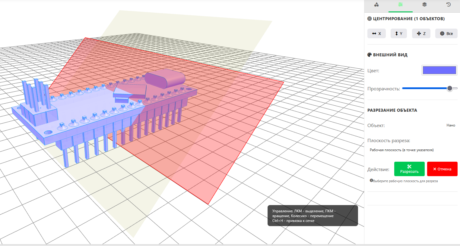

Разрезание
Для операции разрезания нужно предварительно выделить разрезаемый объект.
Краткий гайд по моему онлайн 3D - редактору КонтрБагCADПосле активации вам будет предложено выбрать рабочую плоскость, по которой объект будет разрезан.Краткий гайд по моему онлайн 3D - редактору КонтрБагCAD
После применения получаются два объекта, точно поделенных по рабочей плоскости.

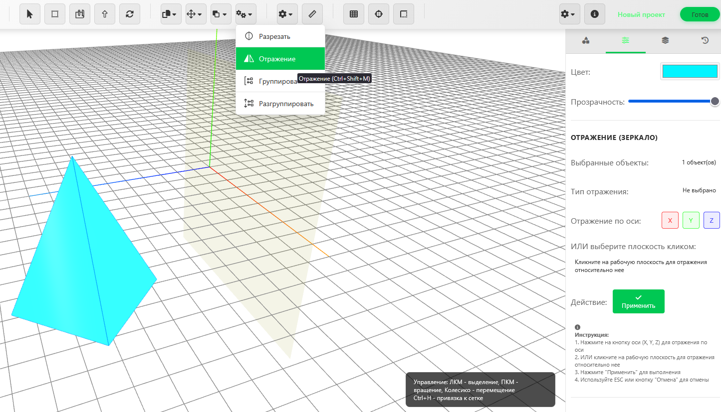

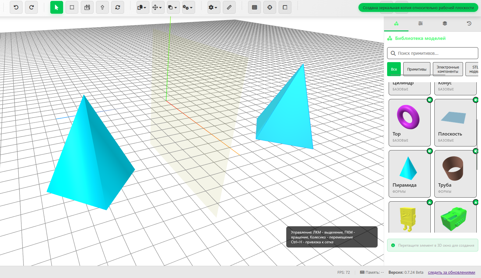

Отражение
Отражение позволяет создать зеркальную копию выделенного объекта.
Краткий гайд по моему онлайн 3D - редактору КонтрБагCADПоддерживается отражение относительно осей XYZ (тогда отраженная копия останется на месте), и отражение относительно рабочей плоскости. После применения появляется отраженный объект.Краткий гайд по моему онлайн 3D - редактору КонтрБагCADОперации группировки

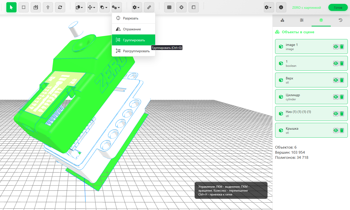

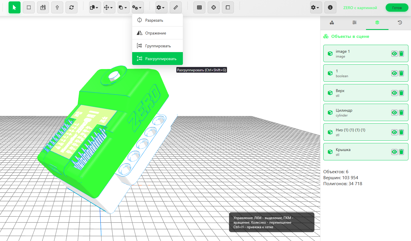

Операции группировки позволяют соединить (сгруппировать) несколько объектов в один, с возможностью впоследствии разгруппировать.
Краткий гайд по моему онлайн 3D - редактору КонтрБагCADДля группировки просто выделите все требуемые объекты и нажмите кнопку "Группировать" или комбинацию клавиш Ctrl+G. При этом положение всех объектов в группе фиксируются, и группа начинает работать как один объект.Краткий гайд по моему онлайн 3D - редактору КонтрБагCADДля разгруппировки выделите группу и нажмите "Разгруппировать"  или комбинацию Ctrl+Shift+G . При этом все разгруппированные объекты остаются на месте, но становятся не связанными.

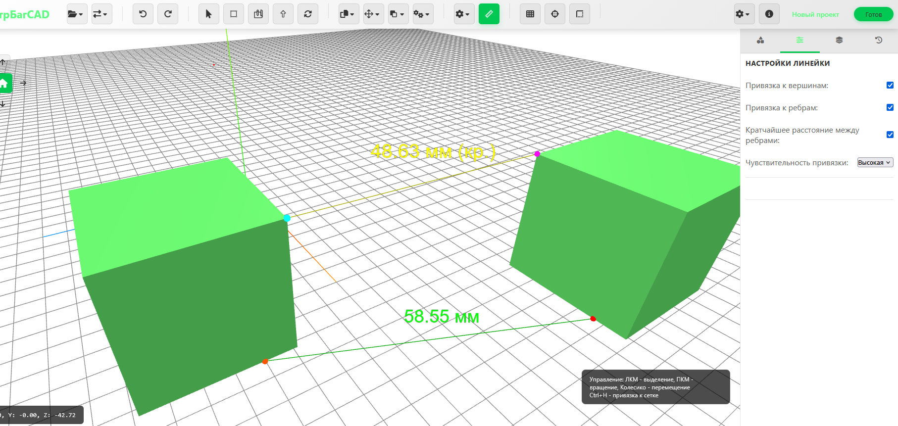

Линейка
Линейка (Ctrl + M) умеет измерять расстояние между двумя точками. Есть настраиваемая привязка к ребрам и вершинам. По умолчанию между ребрами измеряется кратчайшее расстояние. Позволяет сделать несколько измерений. Все измерения удаляются после смены инструмента.

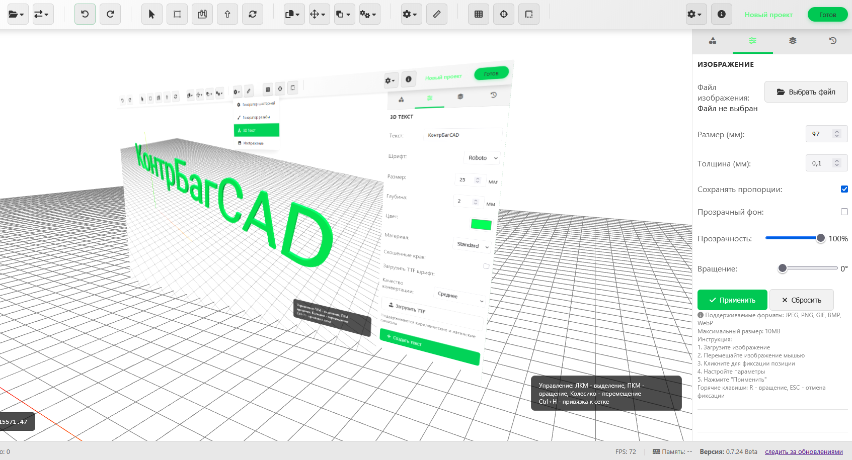

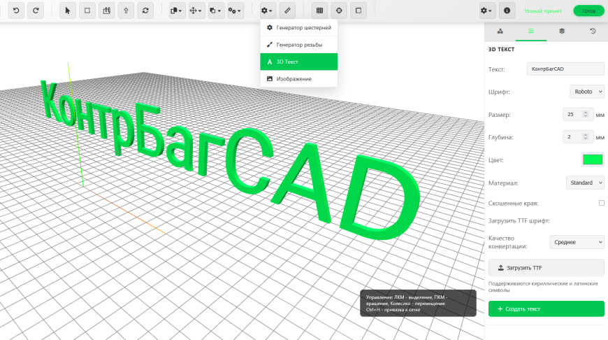

3D-текст
Создает объемный текст. Текст можно добавить, просто кликнув мышью. Поддерживается несколько встроенных шрифтов и загрузка стандартных TTF шрифтов (т.е. можно скачать любой шрифт и загрузить). Созданный текст является обычным 3D-объектом и поддерживает все операции.Краткий гайд по моему онлайн 3D - редактору КонтрБагCAD

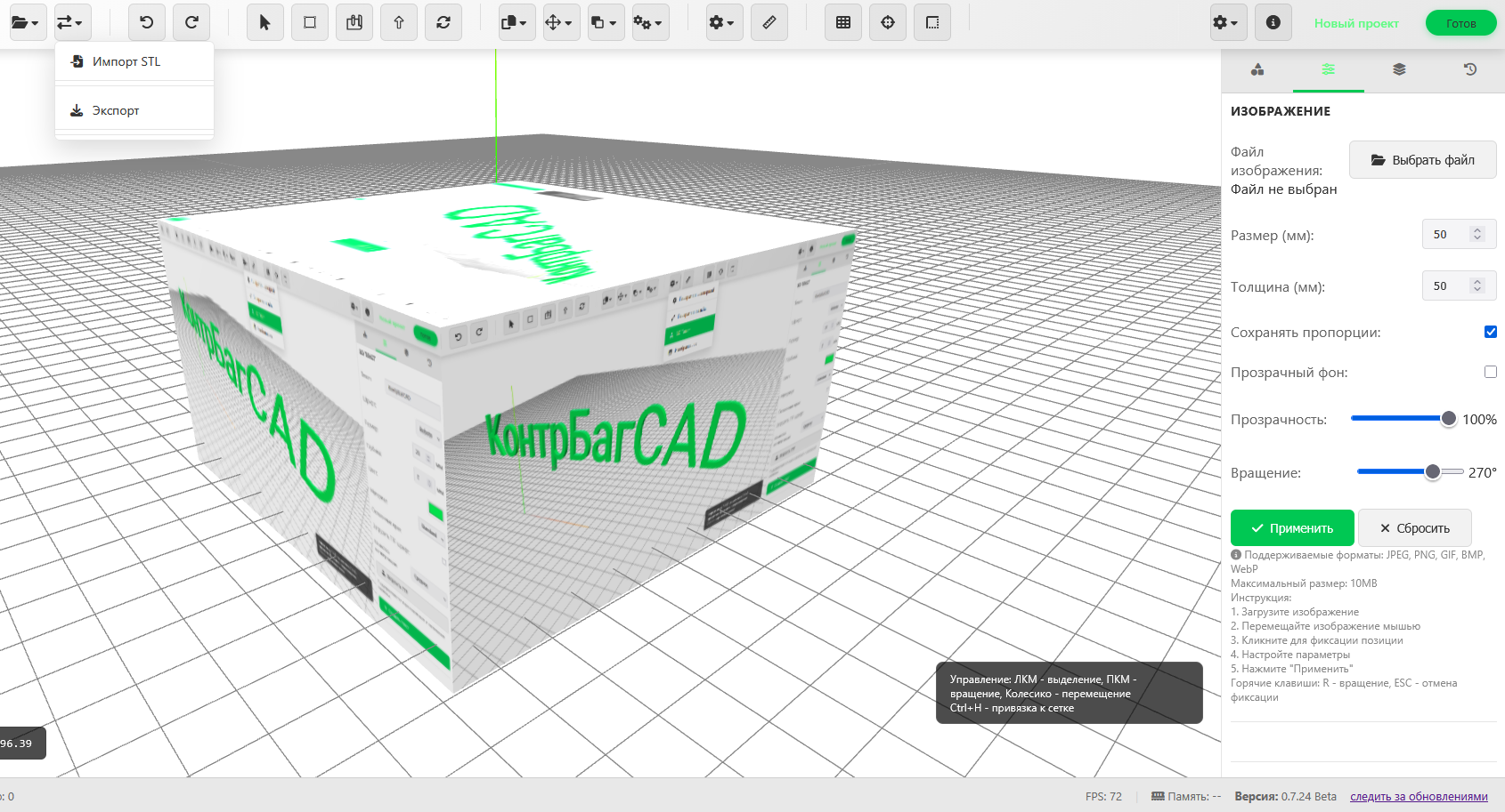

ИзображениеПозволяет вставить изображение. Изображение можно загрузить через меню, или просто перенести из проводника в окно редактора. При клике по объекту или плоскости изображение фиксируется, окончательно изображение создается только после нажатия на кнопку "Применить".
Краткий гайд по моему онлайн 3D - редактору КонтрБагCAD Можно настроить размер, поворот, прозрачность и толщину. Для png-изображений есть флаг "Прозрачный фон". При увеличении толщины создается объемный объект.

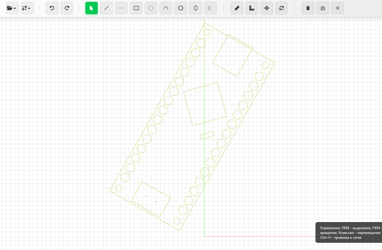

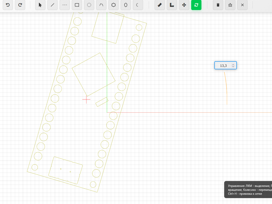

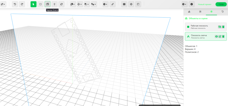

Инструменты чертежа

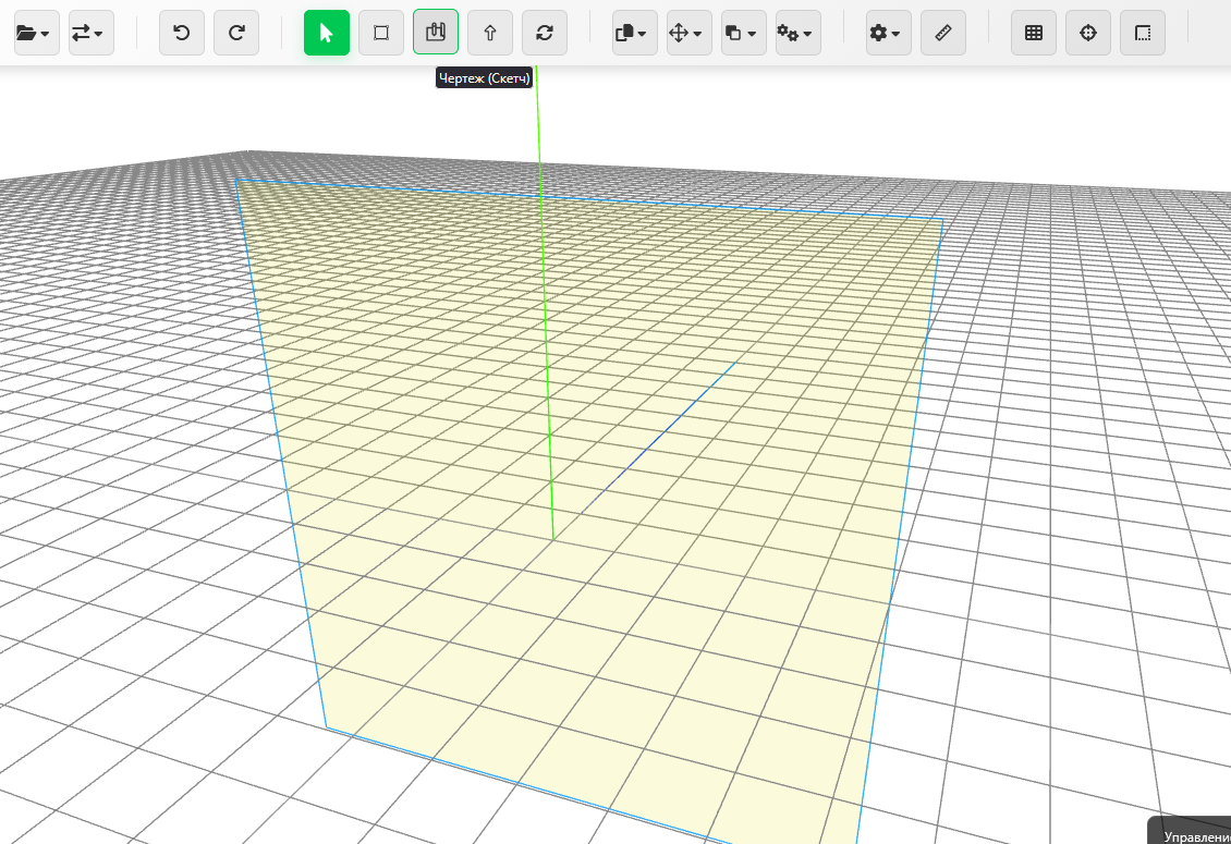

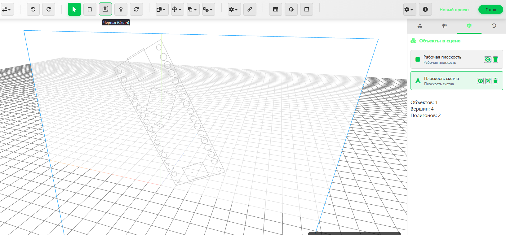

Для построения чертежа, как я уже сказал, нужна рабочая плоскость. Он создается просто на выделенной плоскости (возможно логику ещё доработаю).
В редактирование созданного чертежа можно перейти, нажав кнопку редактирования в меню "Список объектов", нажатием на кнопку "Чертеж" при выделенном чертеже или просто по двойному клику по чертежу.Краткий гайд по моему онлайн 3D - редактору КонтрБагCAD
Для чертежей тоже работают все операции трансформации (перемещение, вращение, масштабирование).
В чертеже камера становится ортографической (все объекты на заднем фоне отображаются исходного размера независимо от удаления от камеры).

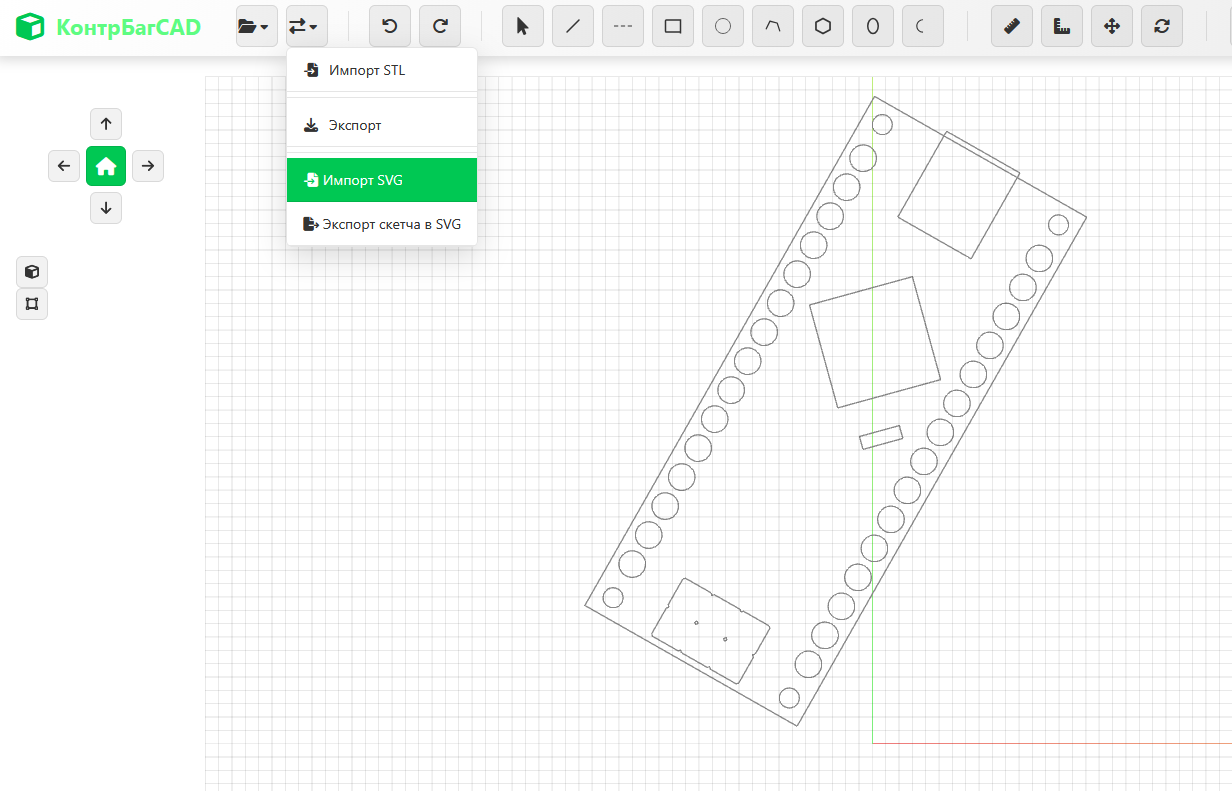

В меню экспорта появляются два дополнительных пункта импорт и экспорт SVG.Краткий гайд по моему онлайн 3D - редактору КонтрБагCAD
В режиме чертежа изменяется панель инструментов. И появляется доступ к базовым геометрическим фигурам. Перемещение камеры также, как и в 3D-режиме происходит на СКМ (колесико), или через Ctrl + ПКМ (или Shift + ПКМ). Поворот камеры работает (ПКМ). Вернуть исходное положение камеры (сверху на плоскость) можно, нажав на кнопку дом.

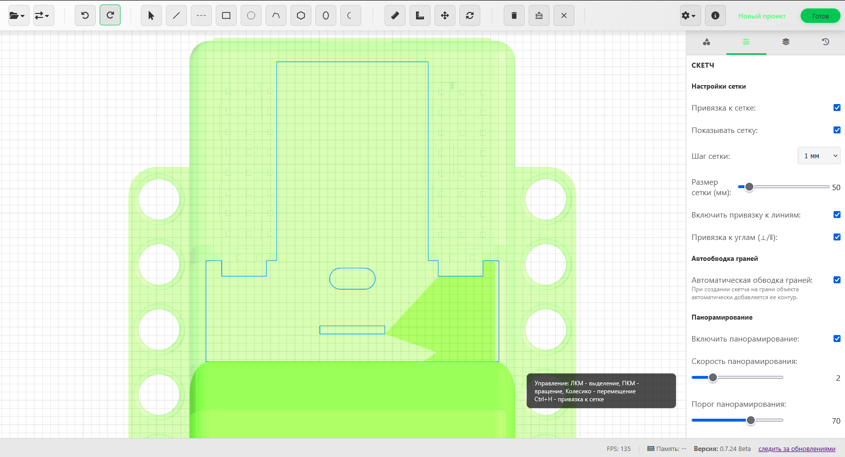

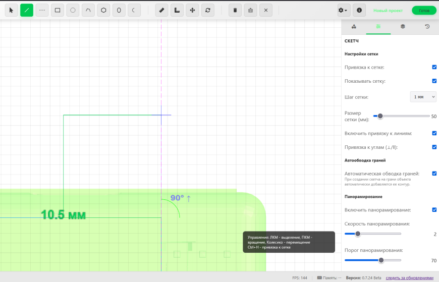

В меню свойств появляется куча настроек чертежа.
Краткий гайд по моему онлайн 3D - редактору КонтрБагCADМожно включить/выключить привязку к сетке, отображение сетки, а также настроить шаг сетки отдельно для чертежа.
Размер сетки по умолчанию 50х50 мм, но можно увеличить до 500х500 (решение временное, в будущем будет бесконечная сетка).
Привязка к линиям автоматически притягивает указатель к граням фигур (и при этом подсвечивает).
Краткий гайд по моему онлайн 3D - редактору КонтрБагCADПривязка к углам работает только для линий и автоматически притягивает указатель к параллельному или перпендикулярному углу.

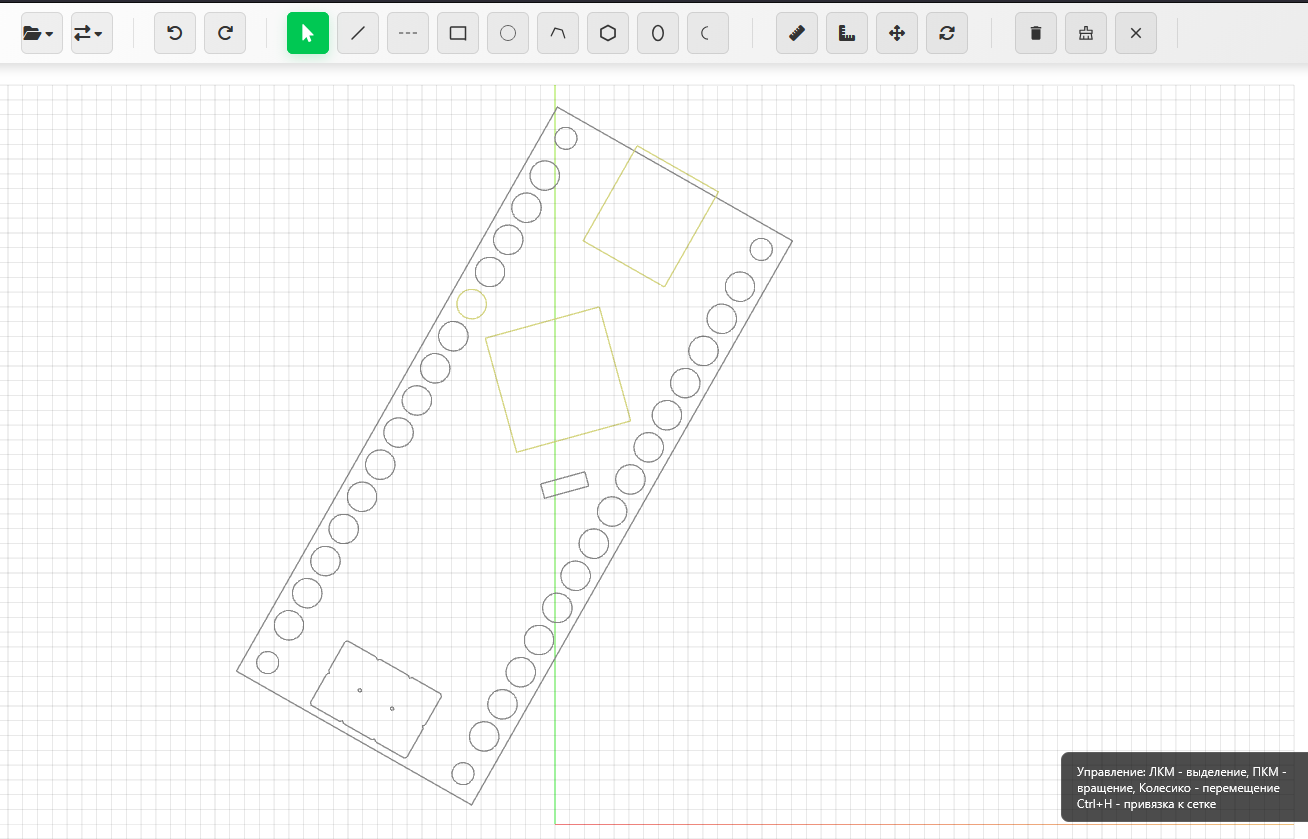

Краткий гайд по моему онлайн 3D - редактору КонтрБагCADАвтоматическая обводка граней работает, если чертёж построен на грани объекта, или в разрезе объекта.
По сути, обводит сторону объекта (аналогично fusion 360 и другим САПР). Но работает даже на импортированных STL-моделях. Из-за того, что алгоритм обрабатывает сетку, может долго или не совсем корректно работать на "сломанных" моделях. (Пока есть проблема с работой на моделях после бинарных операций).Краткий гайд по моему онлайн 3D - редактору КонтрБагCADПанорамирование смещает камеру, когда указатель подходит к краю кадра. Работает при использовании инструментов.

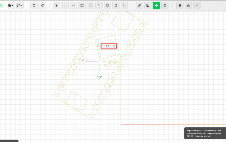

Перемещение (горячая клавиша W) работает аналогично перемещению в 3D-режиме. Можно перетягивать за стрелки, для точного указания перемещения надо нажать на поле для ввода.
Есть свободное перемещение, если тянуть не за стрелки, а просто в любом месте чертежа.

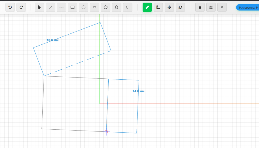

Линейка (Ctrl + M) аналогично 3D-режиму позволяет измерить расстояние между двумя точками. Позволяет сделать несколько измерений. Все измерения удаляются после смены инструмента.Краткий гайд по моему онлайн 3D - редактору КонтрБагCADРазмеры (Ctrl + D) отображает размеры для стандартных фигур. Позволяет отобразить несколько размеров. Все измерения удаляются после смены инструмента.

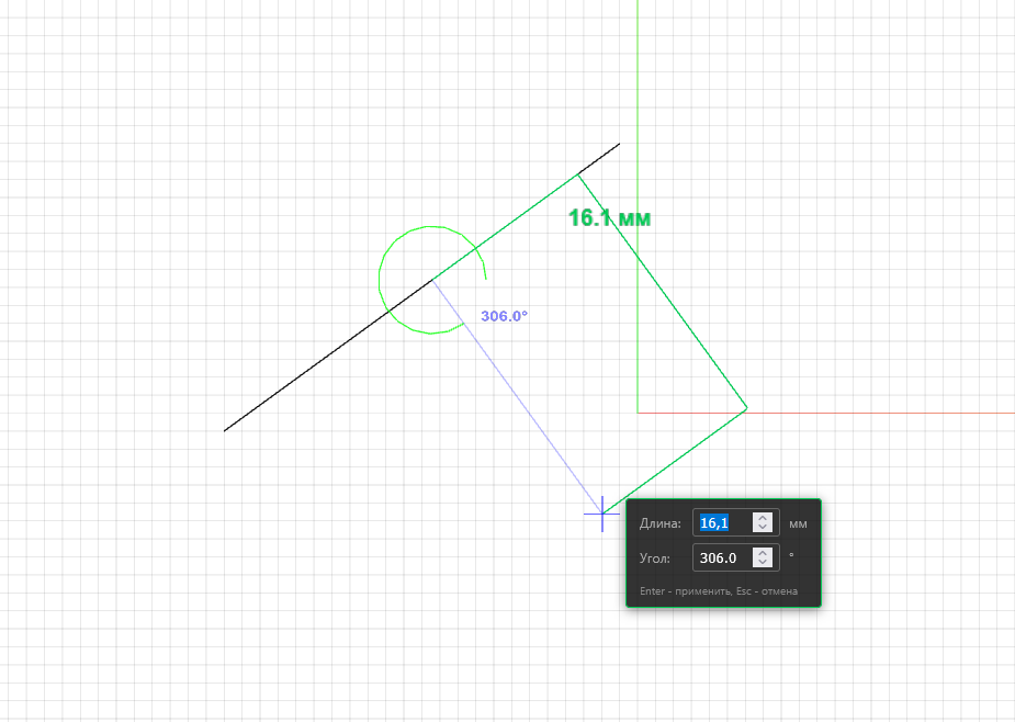

Доступны обычная линия и пунктирная. Принцип работы у них одинаковый, но пунктирная линия нужна просто для разметки. Поддерживает указание размера и угла наклона относительно горизонта.

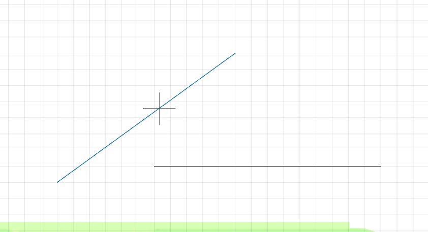

Если рисование происходит от другой линии, подсказывается прямой и параллельный угол относительно этой линии.

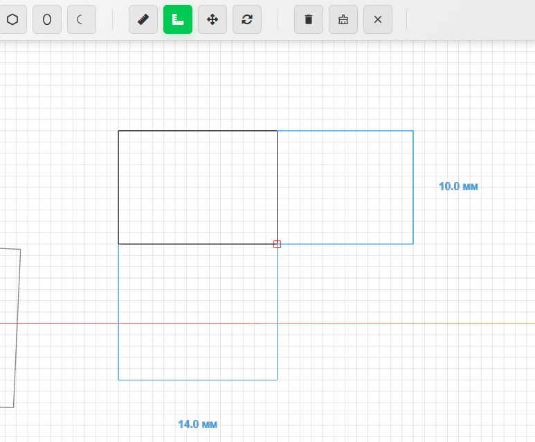

Краткий гайд по моему онлайн 3D - редактору КонтрБагCADПрямоугольник самый стандартный. Можно указать ширину и высоту.Краткий гайд по моему онлайн 3D - редактору КонтрБагCAD

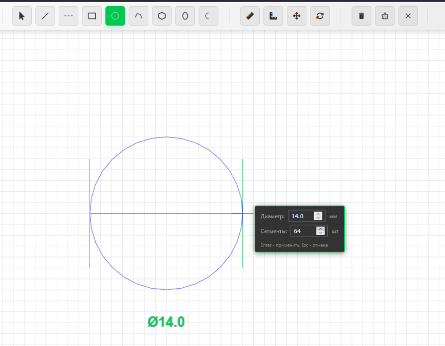

Окружность является не идеально круглой, а состоит из сегментов. Количество сегментов и диаметр можно указать.

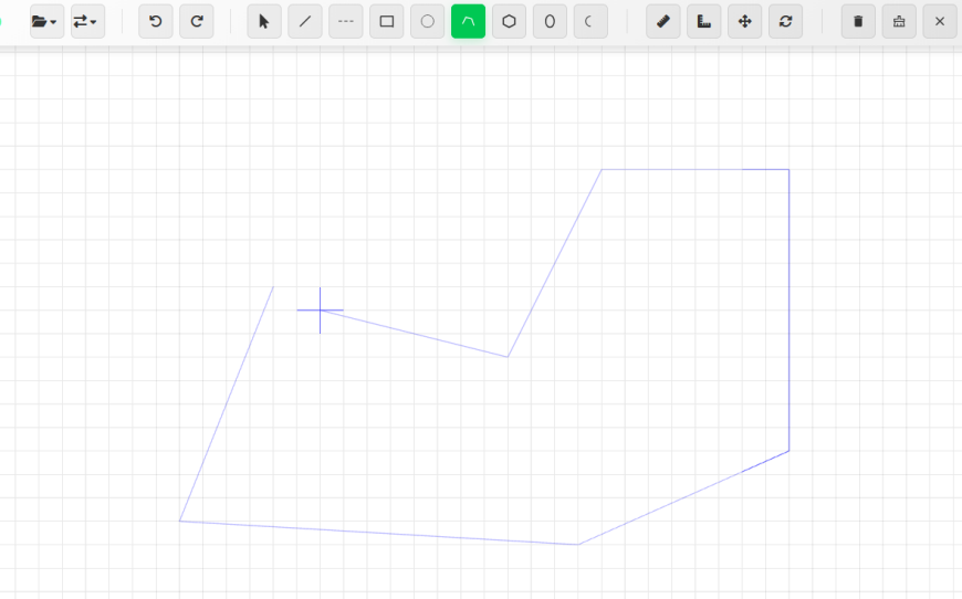

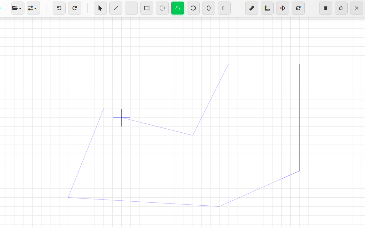

Полилиния или кривая - это непрерывная линия (каждая точка соединена с предыдущей). Точки добавляются кликами мыши. Последняя точка добавляется нажатием на клавишу Enter.

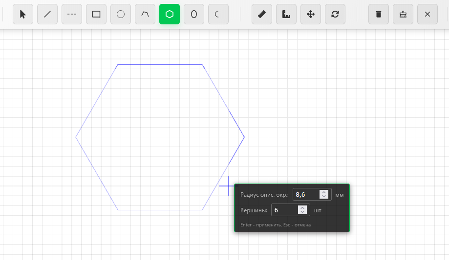

Многоугольник поддерживает указание радиуса описанной окружности и количества вершин.

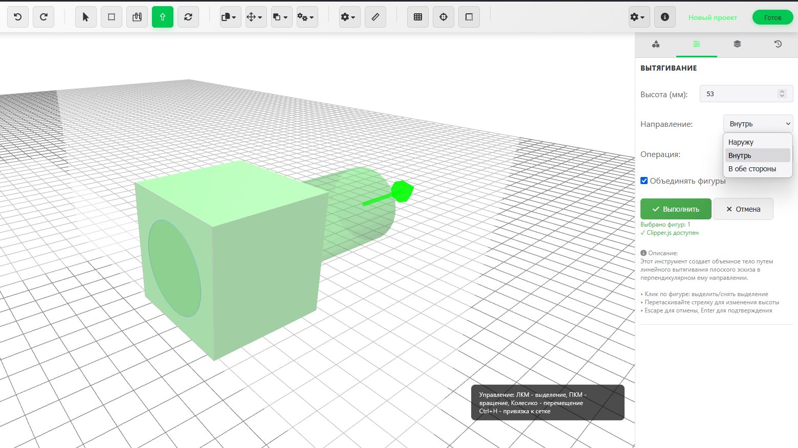

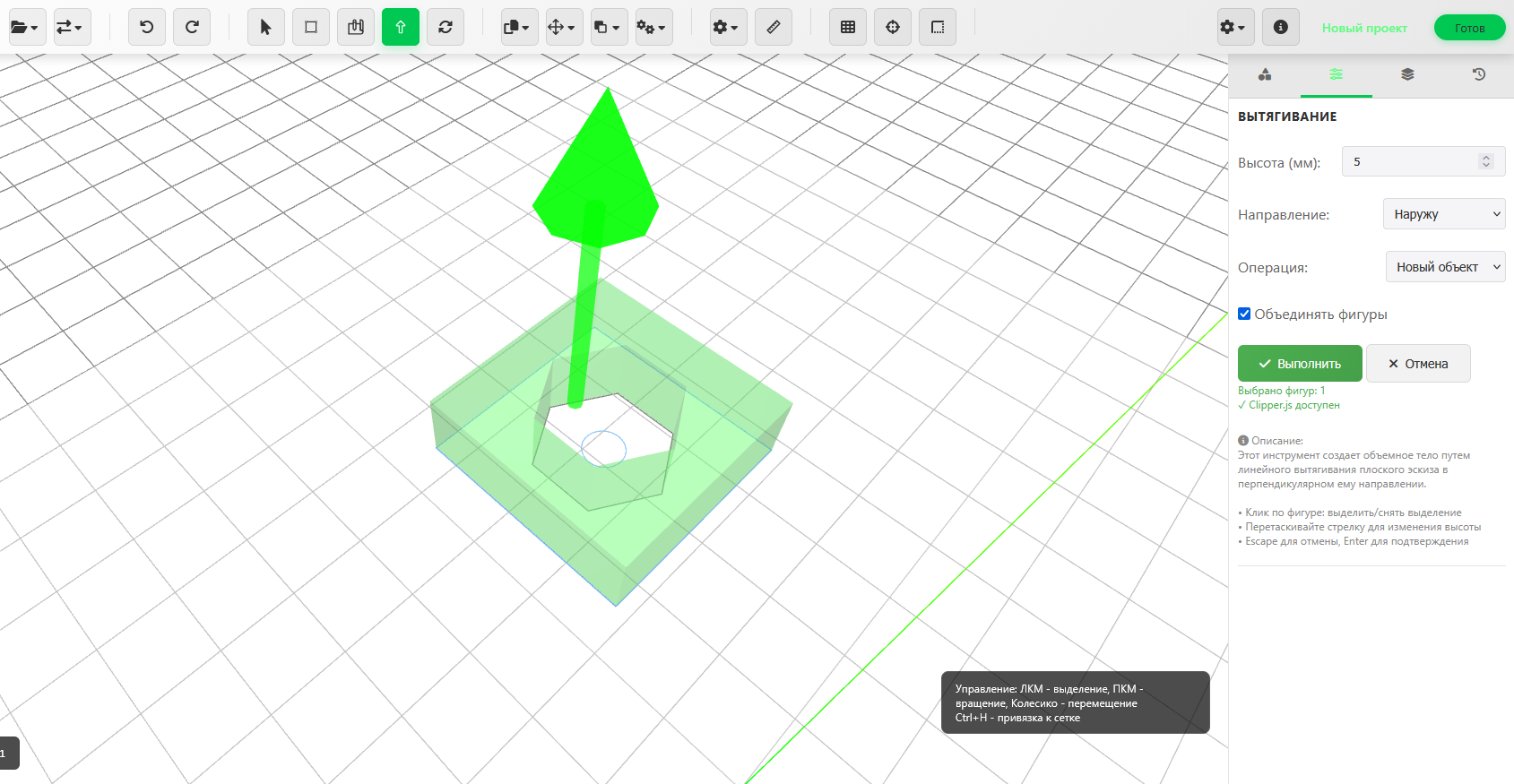

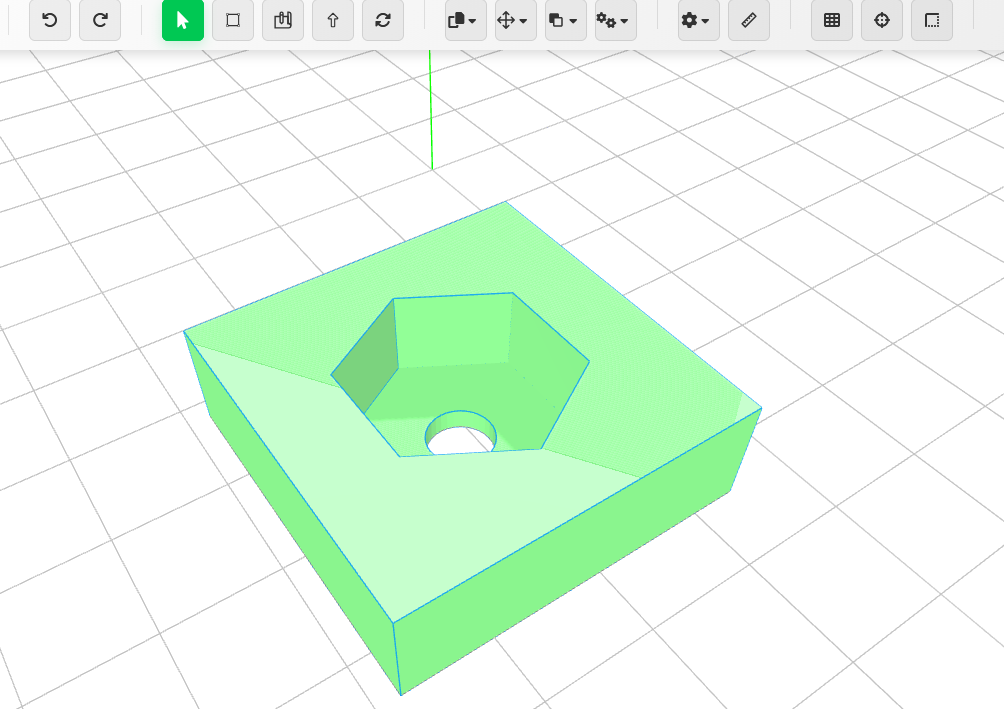

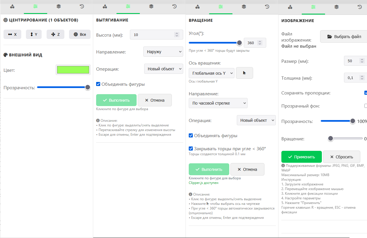

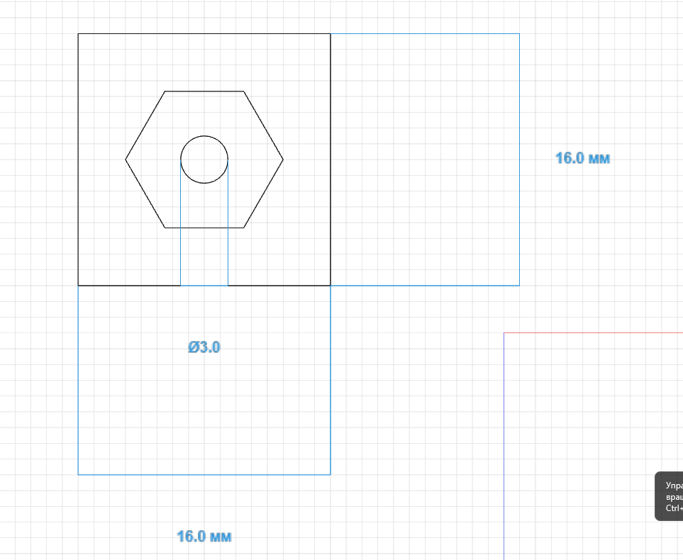

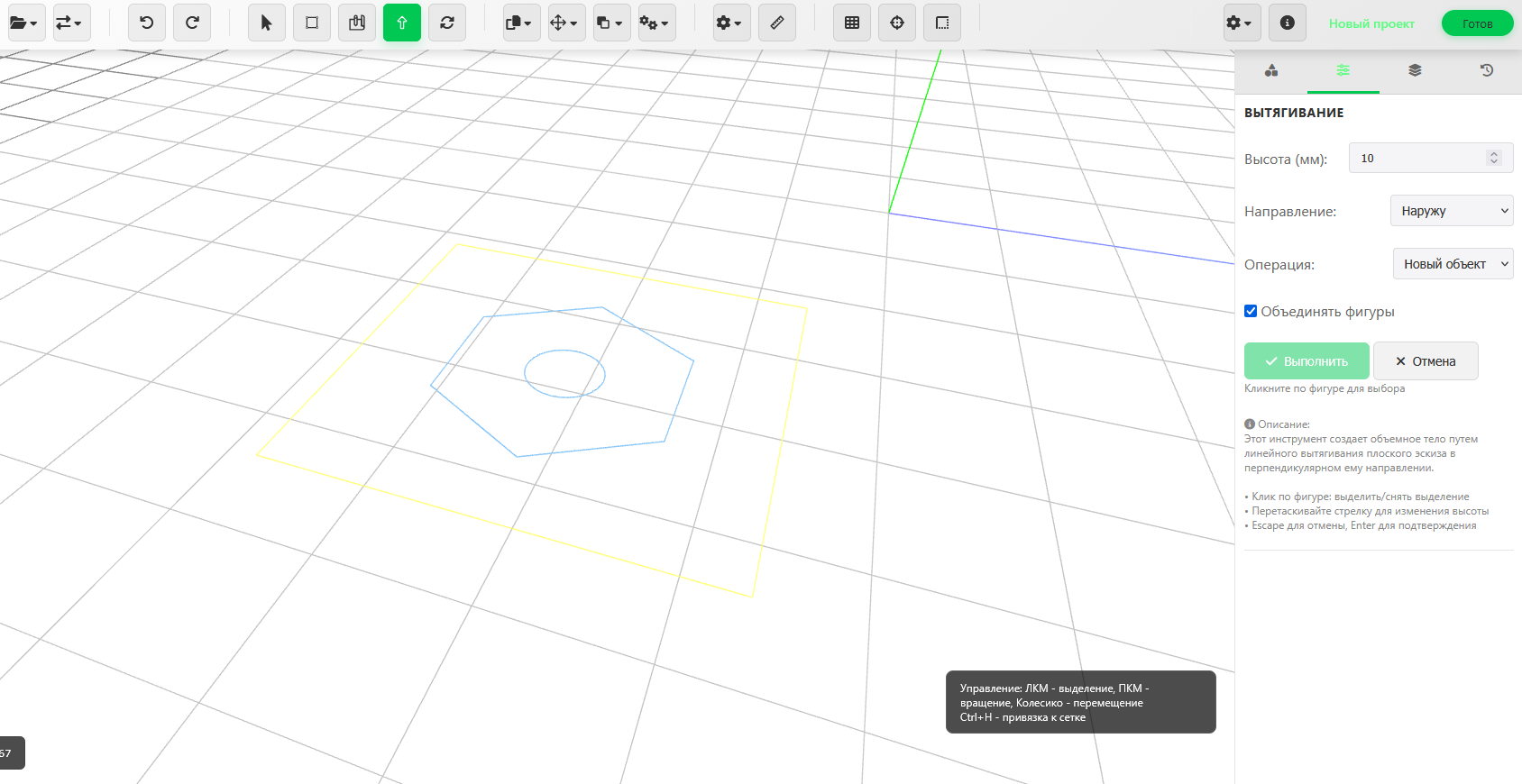

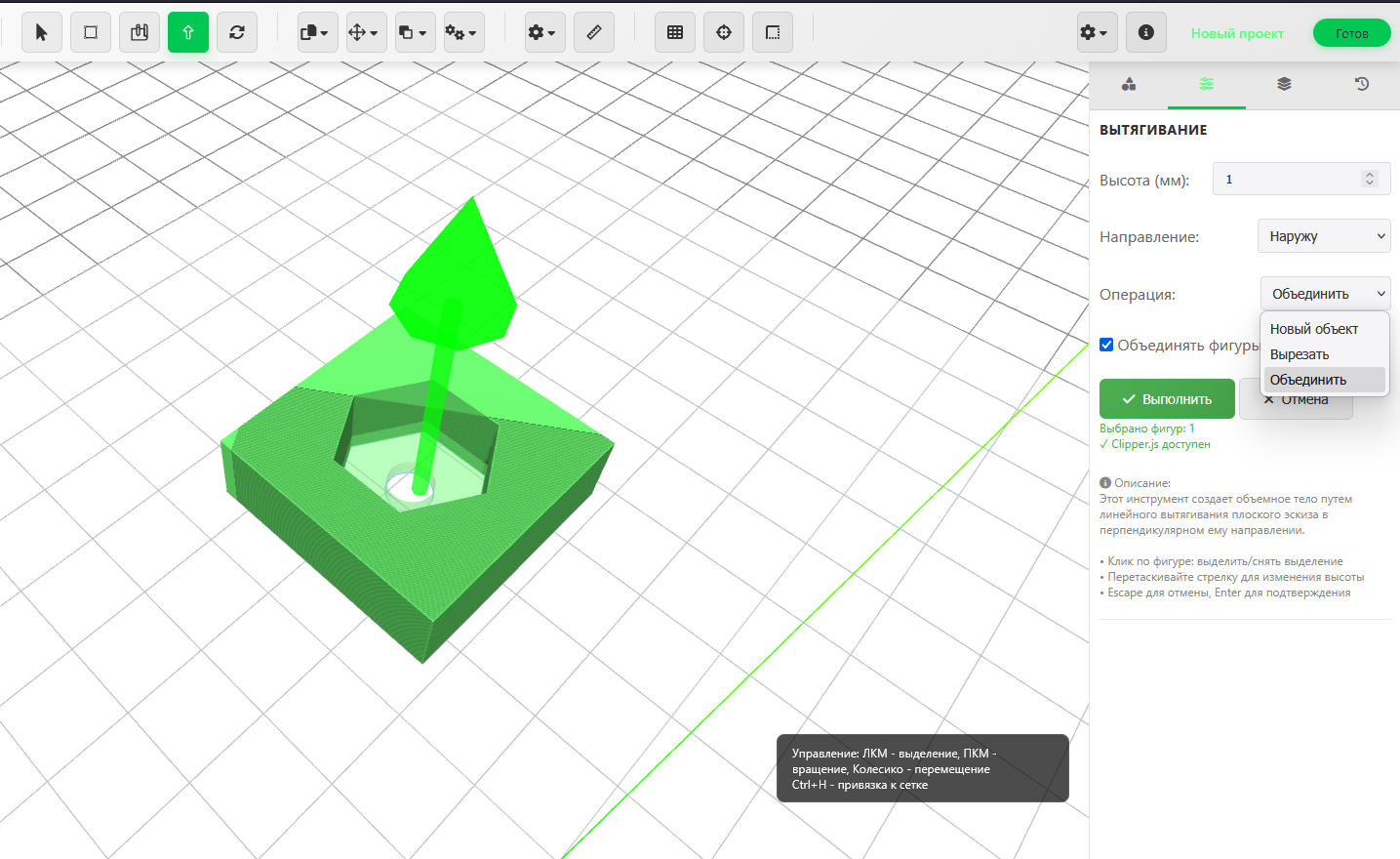

Вытягивание создает объемное тело путем вытягивания плоского эскиза в перпендикулярном ему направлении. Объясню как работает этот инструмент на примере:
Предположим, вам требуется создать посадочное место под гайку М3. Для начала вам нужен чертеж.
Можно вытягивать только замкнутые фигуры! При активации инструмента "Вытягивание" все фигуры, которые можно вытянуть, подсвечиваются синим, а при наведении желтым.
При нажатии на фигуру (ЛКМ) появляется предпросмотр. Можно выделить сразу несколько фигур. Высоту можно задавать стрелкой или в поле "Высота" в меню свойств.
Краткий гайд по моему онлайн 3D - редактору КонтрБагCADЕсли требуется сразу объединить вытягиваемый объект с пересекающимися (или смежными), можно указать тип операции "Объединить".
Опция "объединять фигуры" соединяет все смежные и пересекающиеся фигуры в одну общую (убирает общие стенки у вытягиваемых фигур). Включено по умолчанию (но иногда работает нестабильно, поэтому пока вынесено отдельной настройкой).
В итоге получился один 3D-объект.

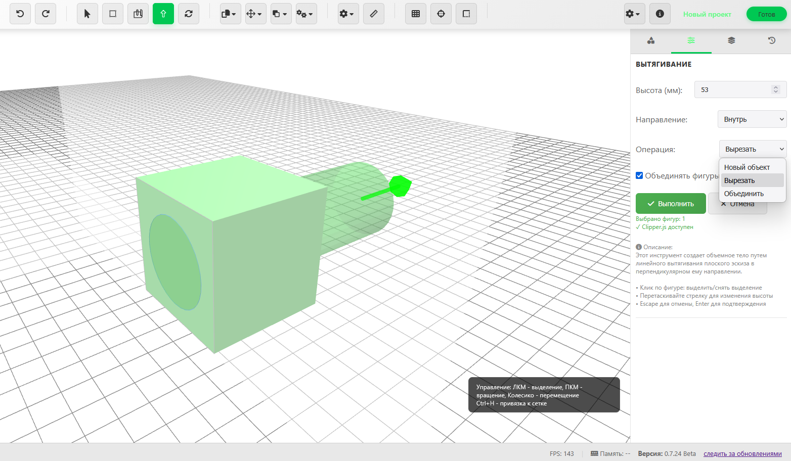

Если требуется сделать вырез, можно указать операцию "Вырезать"
Также можно указать направление вытягивания (внутрь, наружу или в обе стороны)
Краткий гайд по моему онлайн 3D - редактору КонтрБагCADВ итоге имеем объект с отверстием.

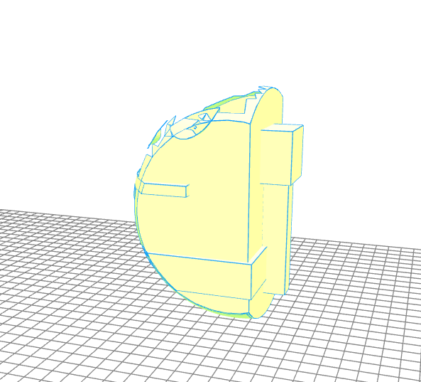

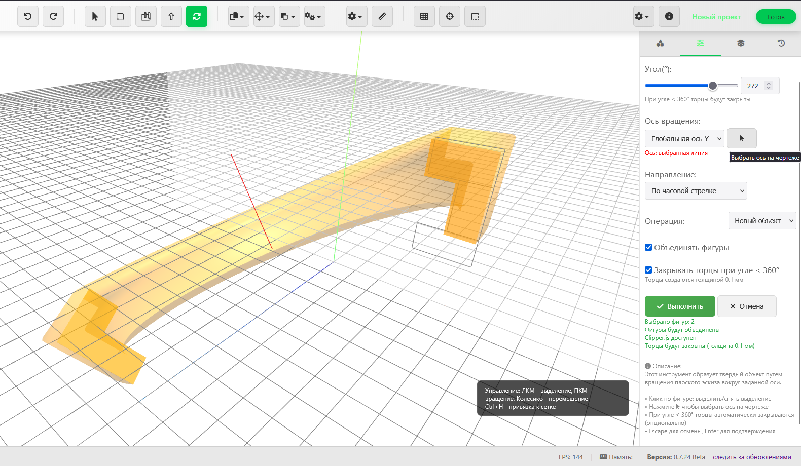

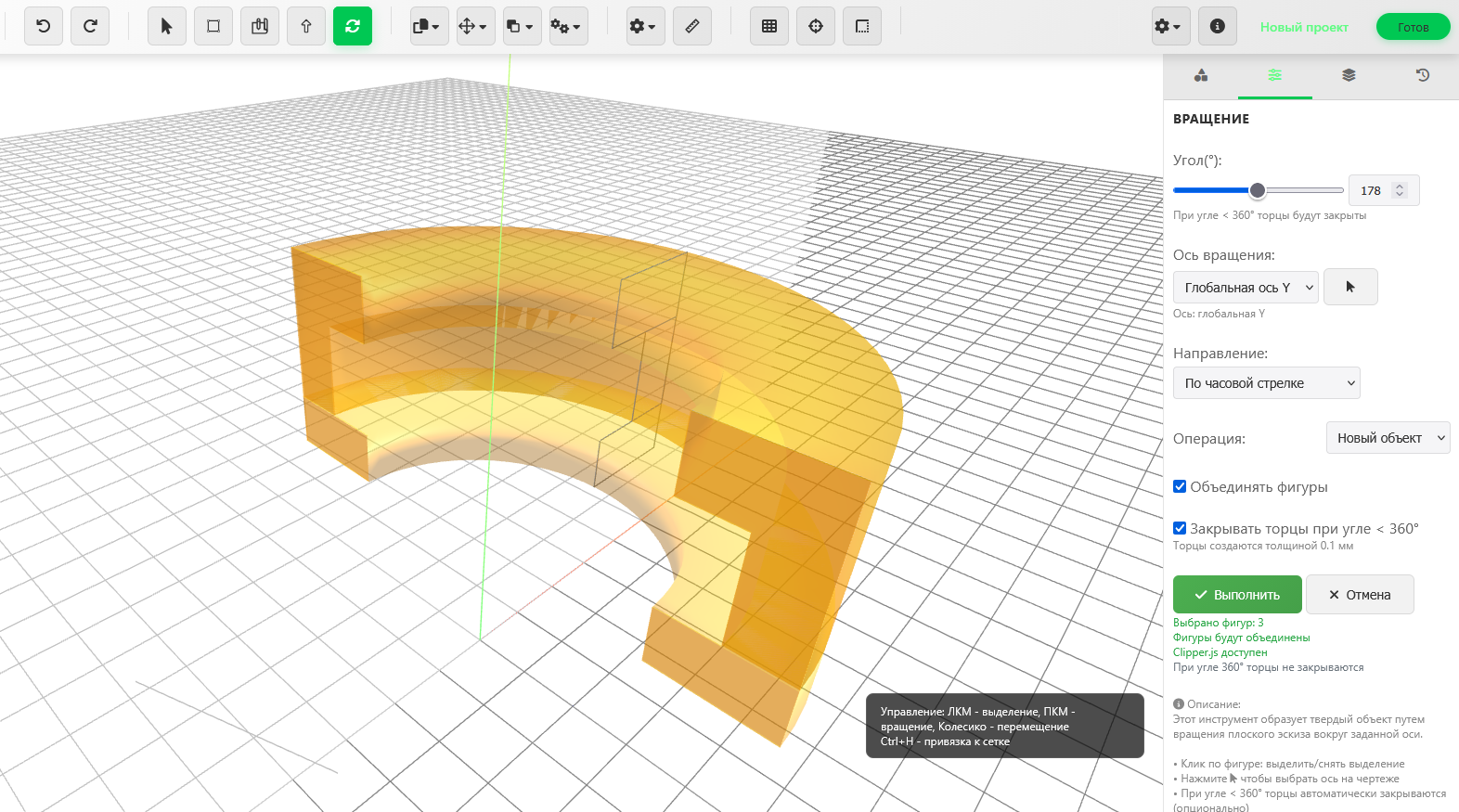

Операция вращения (точнее "Создать тело вращения") (НЕ ДОРАБОТАНО)  образует объемное тело путем вращения плоского эскиза вокруг заданной оси. Можно вращать относительно глобальных осей (XYZ) или любой линии чертежа.
Краткий гайд по моему онлайн 3D - редактору КонтрБагCADОпции "тип операции" и "объединять фигуры" работают также, как и в операции вытягивания. Ось вращения можно выбрать из трех глобальных (в выпадающем списке) или выделить линию. Для выделения сначала надо нажать на кнопку со стрелкой справа от выпадающего списка.
Библиотека Three.js не закрывает торцы у фигур вращения. Опция "Закрывать торцы" позволяет это сделать.
