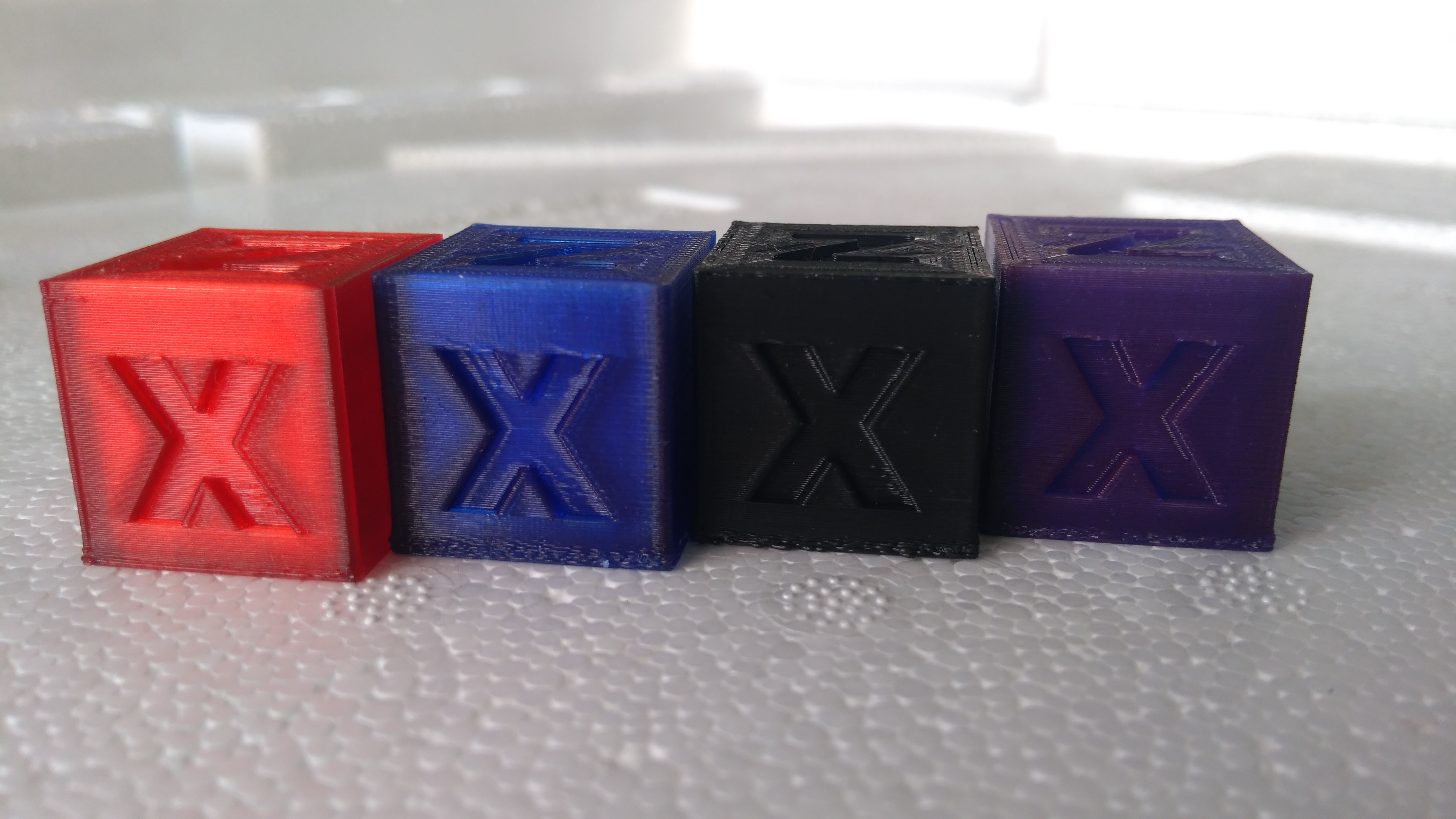

Итак, напечатал кучку тестовых кубиков  из ABS, PETG и SBS.
Пробуем ABS и чуть PETG от my3d.art
На фото только часть этих кубиков. Напечатаны кубики из ABS, PETG и SBS от my3d.art Для сравнения распечатал из того же кода кубики SBS, PETG и ABS из пластика Hi-Tech Plast и BF.  Сравнивать буду не то как печатает мой принтер (есть проблемы с настройками и механикой, жду посылку с деталями), а то какой пластик будет давать большую или меньшую усадку относительно пластиков других производителей.
Давайте представлю вам участников теста. На фото с лева на право PetG Hi-Tech Plast, SBS my3d.art, PETG my3d.art, SBS BF Запоминайте, все кубики с широкими буквами.

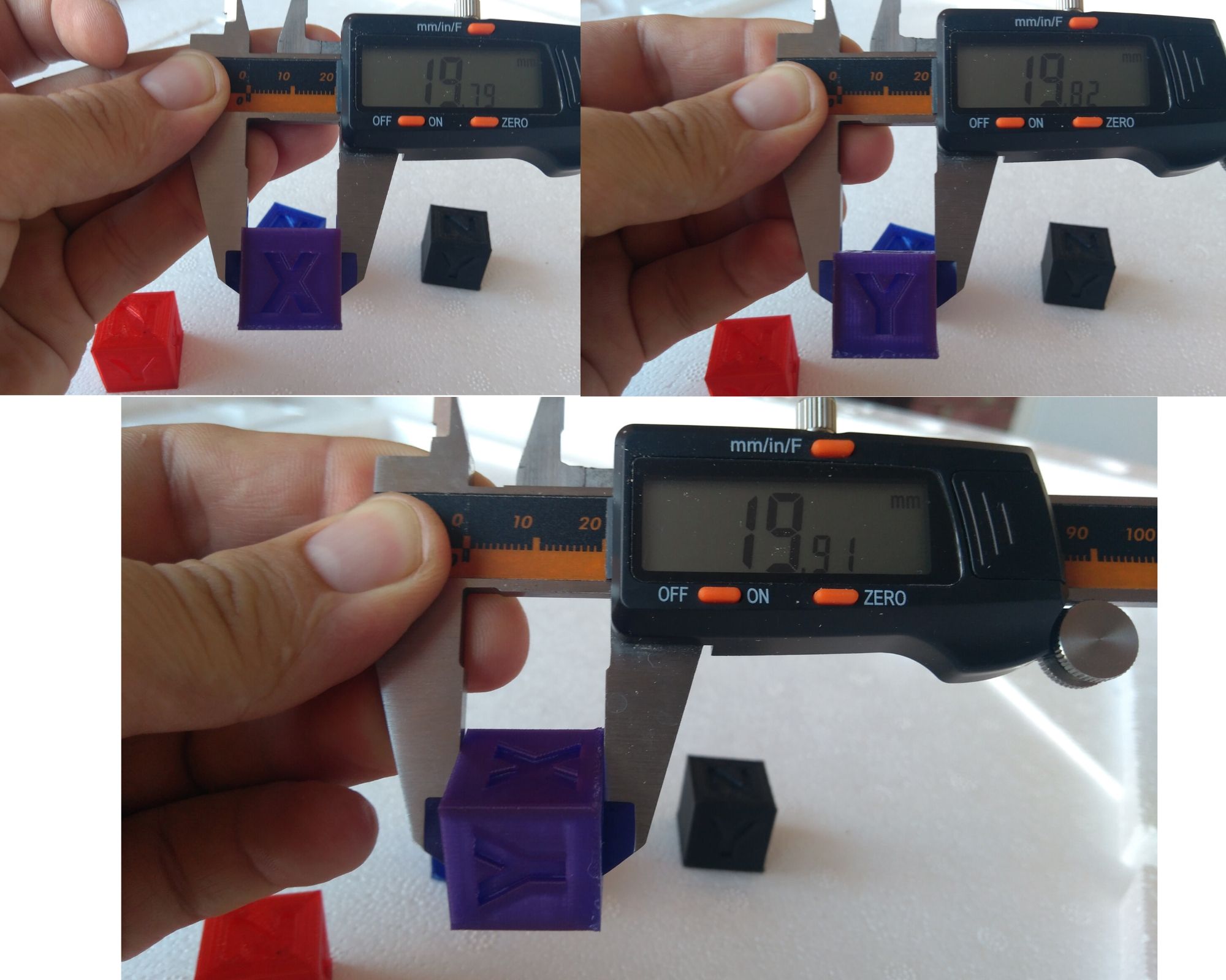

Пробуем ABS и чуть PETG от my3d.artТеперь будем измерять каждый кубик
PETG BF
Пробуем ABS и чуть PETG от my3d.artSBS my3d.art
SBS BF
PETG my3d.art

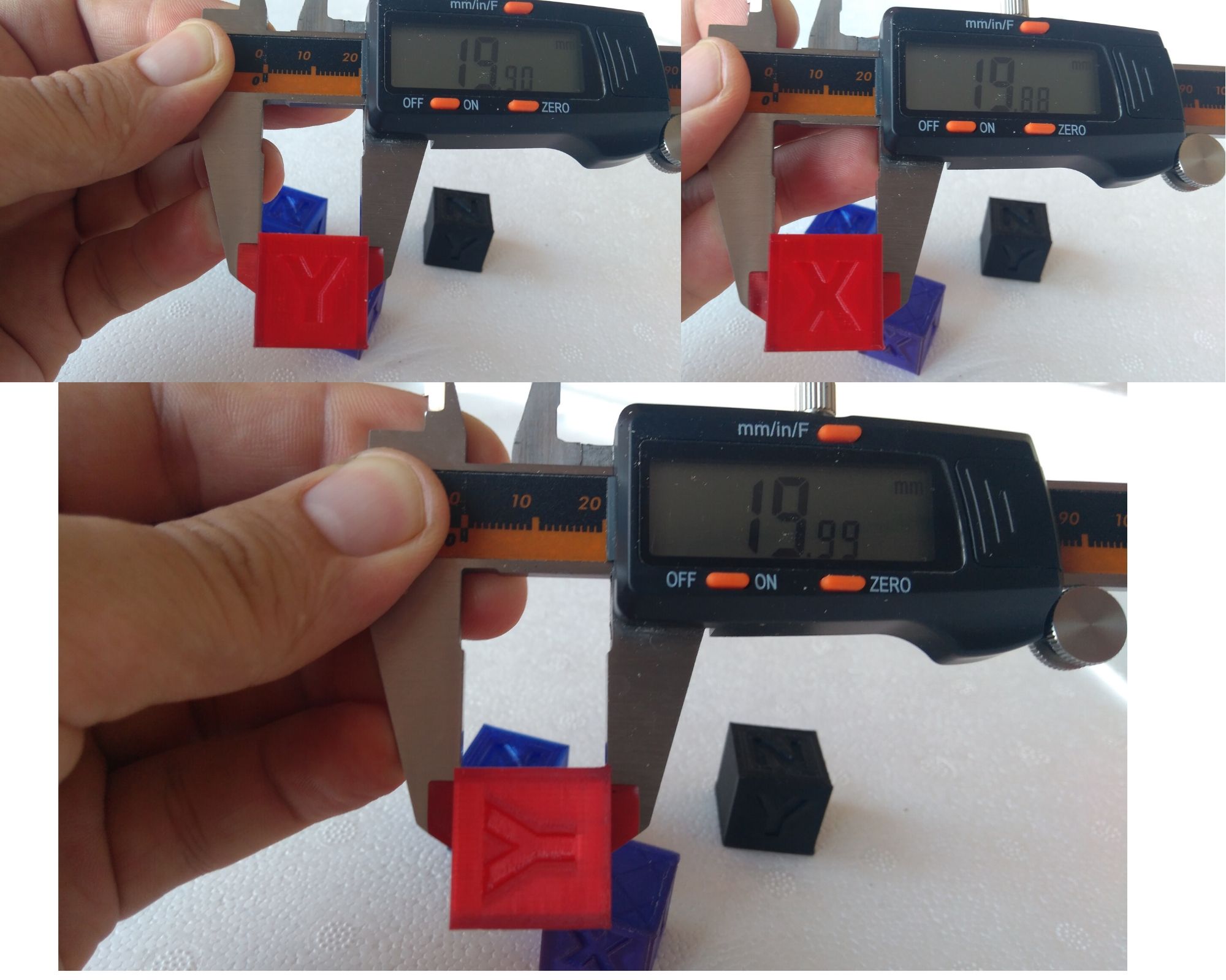

Теперь сравним ABS my3d.art и  ABS BF
Посмотрите сами на фото, сравните разные пластики разных производителей, их усадку и делайте выводы что вам больше подходит.

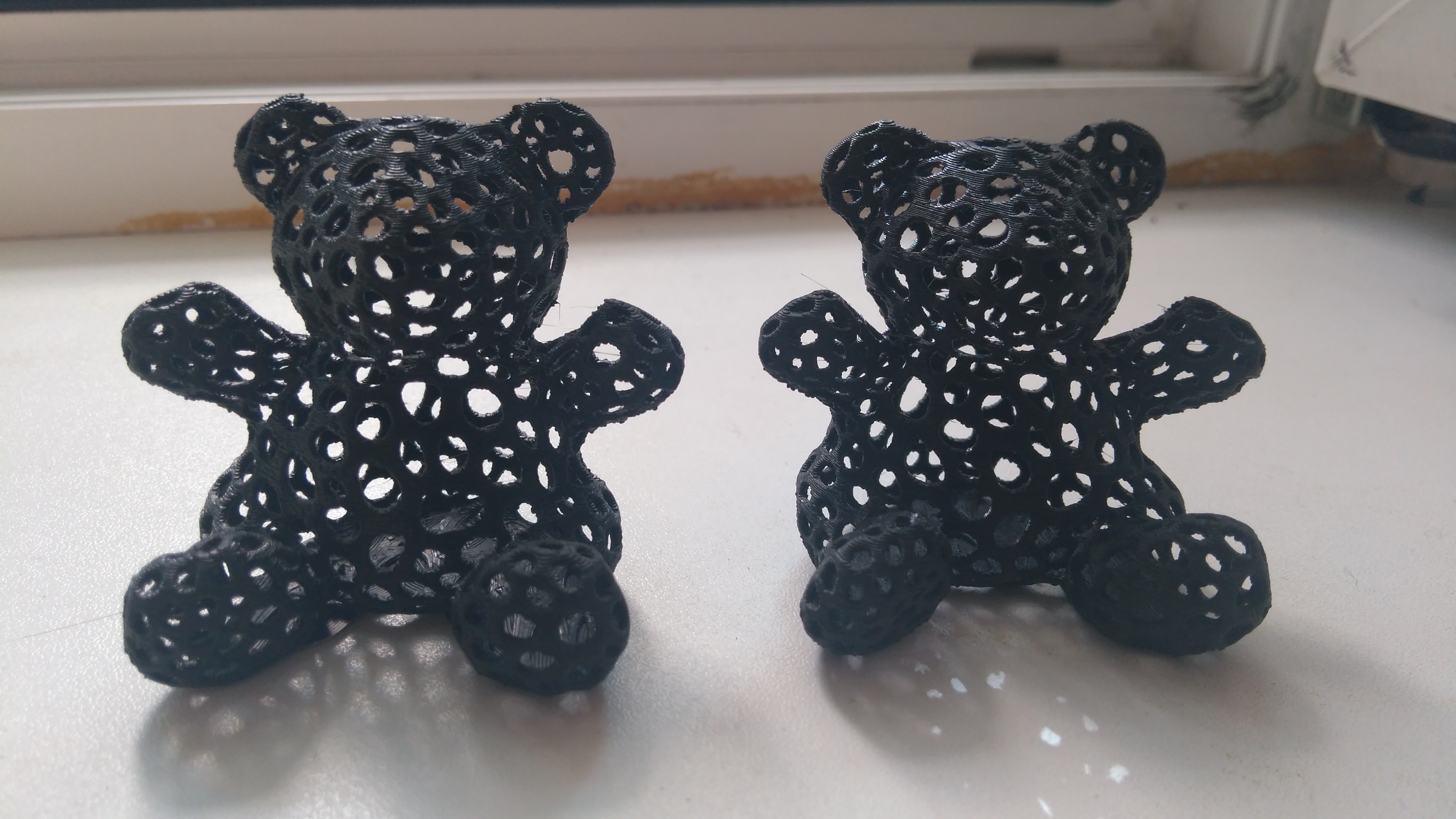

Ещё решил проверить на сопливость и прочность PETG. Напечатал пяти сантиметровых мишек в стиле VORONOI, которые оказались очень востребованы на детской площадке. Для фото сессии успел спрятать последних 2х. Как видите, даже с такой сложной задачей пластик справился. "Волосатость" очень небольшая, главное не спешить и настроить хорошо температуру и ретракт. Первые мишки были более "волосатые".

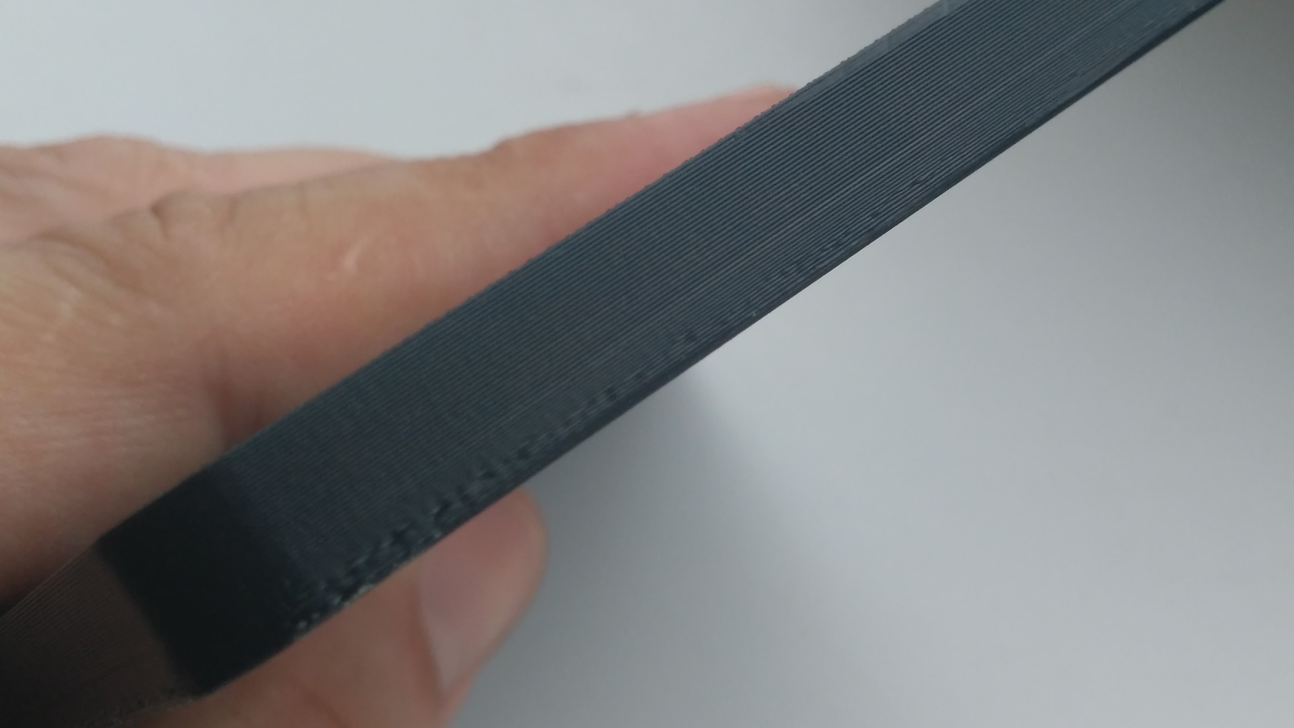

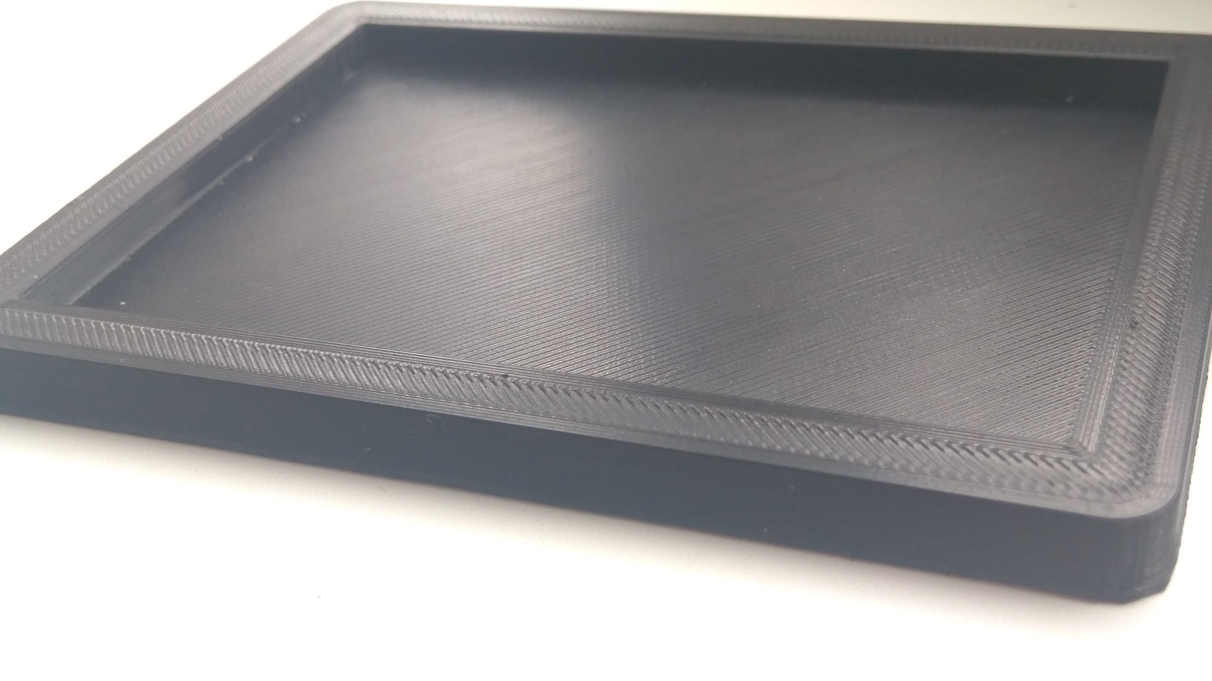

Пробуем ABS и чуть PETG от my3d.artТак же понадобилось снова отремонтировать насадку для пылесоса. Любит у меня ребёнок пылесосить и стучать щёткой по стенам. Утром увидел вот такую слоистую "красоту". Как видно, с первого раза не получилось. Какой-то глюк был, температурный или обдув включился на максимум.
Пробуем ABS и чуть PETG от my3d.artРади интереса запустил этот же код снова и всё получилось нормально. На фото уже с постобработкой в ацетоновой бане
