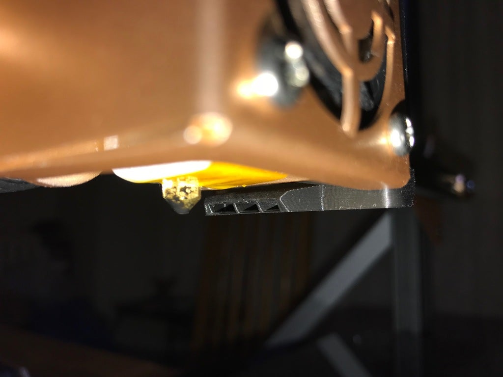

1.1 Направляющая потока воздуха для стокового турбинного кулера
Ссылка — «клик»
Если же вам нужно быстрое решение на первое время, чтобы хоть как-то улучшить качество обдува в стоке, то вам может пригодиться новая направляющая для потока воздуха под стоковый турбинный кулер.Tevo Tornado - печатные апгрейды для новичка (Часть 1)
Фотография взято с сайта «Thingiverse»
Данная направляющая хоть и на время, но улучшит охлаждение модели. Устанавливается она вместо обычной направляющей, и закрепляется теми же болтами. Только я не рекомендую слишком сильно затягивать болтами направляющую, поскольку можно легко сломать крепление.
Печатать данную модель лучше на слегка пониженной скорости, примерно в 40 мм/с, а то и можно чуточку меньше.
Печатать можете как и с поддержками, так и без них. Поддержки можно расположить от стола, либо же сделать и внутри модели, но это только когда вы уверены в правильности настроек поддержек. Сопло выдува продуманно таким образом, чтобы нависающая часть была напечатана как мост. Если вы печатаете тем же PLA, то стоковое охлаждение слегка может не справится, так что модель стоит располагать как на фото, модель соплом выхода воздуха должна смотреть вправо. Таким образом, мы сделаем так, чтобы стоковый обдув дул именно в правый бок и соответственно, слегка уменьшим провисание.Tevo Tornado - печатные апгрейды для новичка (Часть 1)
Здесь изображены рёбра, благодаря которым печать нависаний происходит как маленькие мосты.
Советую печатать из пластика ABS или PET-G, но если у вас нет, либо вы не можете справиться с подбором настроек подобных пластиков, то можете распечатать из PLA. Поскольку модель располагается вблизи к Hot End'у, а температура размягчения PLA в районе 60°C, то у модели возможно «поплывёт» геометрия. В таком случае, придётся напечатать запасную направляющую, либо же пользоваться данной моделью не долго.

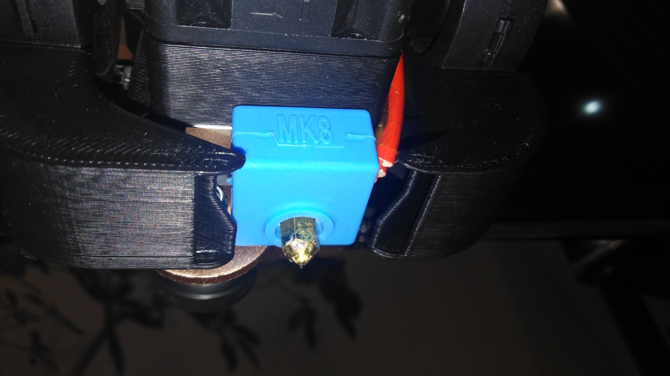

Из плюсов же отмечу, что направляющие сопла для потока воздуха смотрят прямо под сопло. Жаль только то, что разработчик данной системы охлаждения не решился сделать обдув круговым, хотя, это внесло бы некоторые ограничения в монтаже и печати данной системы охлаждения.
Также, нижний зазор между Cold End'ом и кожухом отсутствует, что не даёт основной массе воздушного потока от Cold End'а влиять на печать. Tevo Tornado - печатные апгрейды для новичка (Часть 1)
Вид на систему охлаждения снизу.
По сборке скажу лишь то, что все элементы скрепляются болтами с гайками, но кулер 4010 охлаждения Cold End'а крепится шурупами.
Ещё и к минусам стоит записать не самое удачное крепление «улиток» 5015. Сами кронштейны правого и левого канала «улиток» крепятся к кожуху при помощи болта и гайки, вставая в выделенные под них пазы. Улитки же крепятся за верхний отверстия под гайку и фиксируется болтом. Понятное дело — это всё сопли. Улитки от вибраций ничего не спасает и их крепление здесь номинальное. Если улитки начнут «умирать», от чего начнутся сильнейшие вибрации, будьте уверены, все эти вибрации креплениями компенсировать никак не получится. Требуется дополнительное и более массивное крепление за нижние пазы «улиток». Помимо этого крепление кронштейна к кожуху ненадёжно. Один болт не способен обеспечить хоть сколько-то сильную устойчивость, от чего, если дёргать улитки, то сразу становится заметна не самая лучшая жёсткость всей конструкции в целом.
В остальном же, улитки к кронштейну крепятся болтами с гайками. Я рекомендую поставить контргайку и вместе с этим купить прокладочку, чтобы затягивая не повредить корпус улитки.
Крепление кронштейна к кожуху осуществлять без установленных улиток, поскольку они очень сильно помешают затяжке гайки.
Сам же кожух просто надевается на Cold End, после чего затягивается болтами от стоковой системы охлаждения в стоковую резьбу кожуха.
