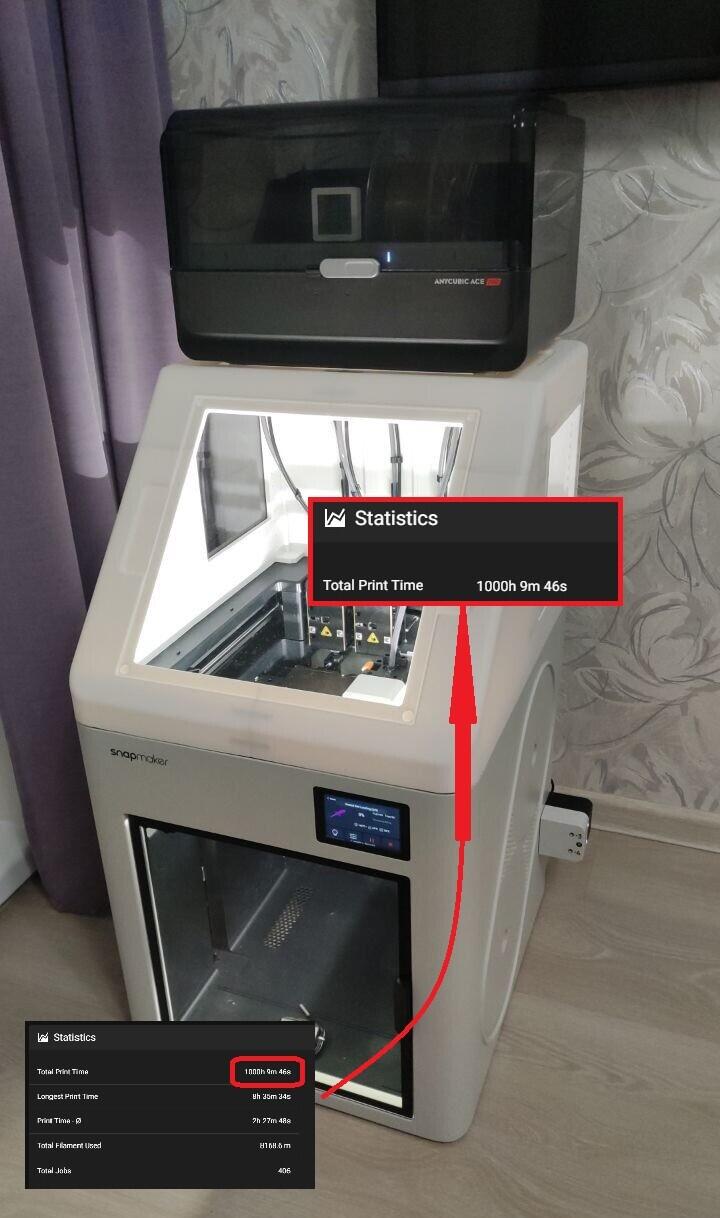

Привет друзья! Итак, почти четыре месяца весьма интенсивно трудился Snapmaker U1, и сегодня состоялось знаменательное событие - мы перешагнули рубеж в 1000 часов работы:
Хотел бы поделиться с уважаемыми коллегами опытом работы и общими соображениями по итогам. Принтер бОльшую часть этого рабочего времени отработал в паре с ACE Pro, и на текущий момент могу с уверенностью сказать - ни по принтеру, ни по связке с ACE Pro никаких серьёзных нареканий на дистанции 1000 часов не возникло.

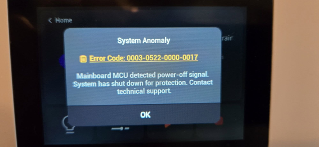

1. Несколько раз выпадала ошибка по питанию системы:
Не уверен на 100%, возможно она обусловлена особенностями запитывания принтера в моем случае.На этот счет в официальной вики есть рекомендация увеличить таймер power loss trigger time в конфиге с 0,022 до 0,04. Я это сделал, пока этой проблемы больше не наблюдаю.И должен отметить, что даже в случае возникновения этой ошибки печать не идёт в брак, принтер просто перезапускается по питанию и возобновляет печать, алгоритм возобновления при обесточивании работает отлично.

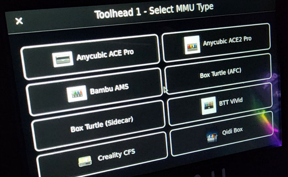

На сегодняшний день этому принтеру нет равных в цветной печати, и для меня он подтвердил репутацию отличного продукта, который стоит своих денег. И еще на подходе у нас системы смены материала на 16 цветов, в которых можно будет комбинировать MMU разных производителей:
И к тому же уже есть full spectrum mod, который раскрывается как раз на тулчейнджерах.
