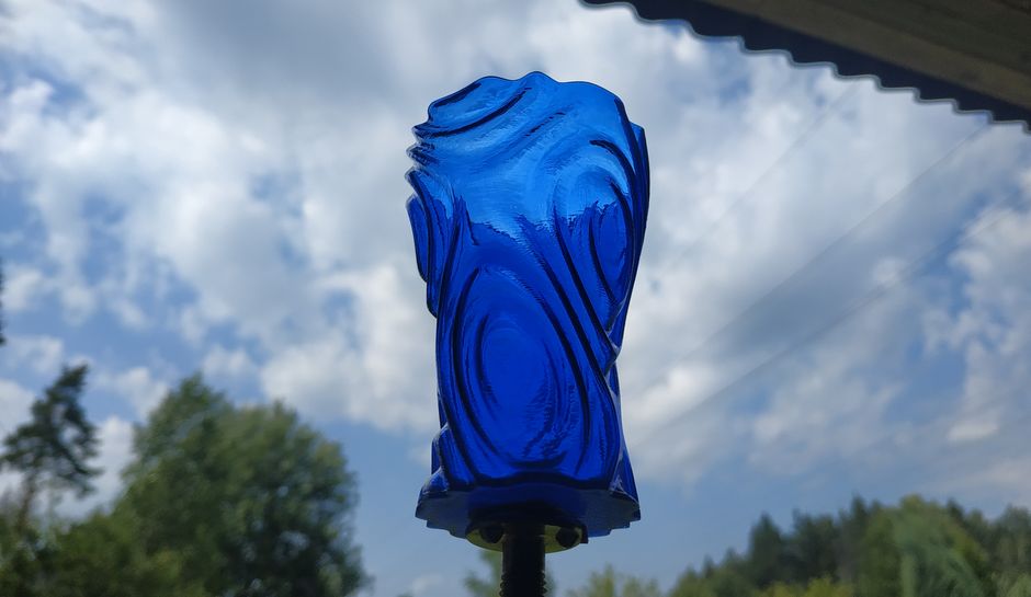

SBS
SBS, зараза, красивый! Как по мне, то выглядит он просто потрясающе.
Пруток практически круглый. Диаметр достаточно стабильный и составляет в среднем 1,75 х 1,76 мм, но местами встречаются провалы с падением диаметра до 1,73 х 1,72 мм. Измерения в двух плоскостях.
Разумеется, первым делом была напечатана термобашня, которая показала, что пластик хорошо спекается при температурах от 220 до 255 моих попугаев. Но с повышением температуры пластик становится менее эластичным, становится более хрупким. Да и свесы начинают подтекать. Остановился на 235°С.
Ну и по-скольку я отношу SBS не к конструкционным пластикам, а к декоративным, то, разумеется, как образец, была напечатана ваза.
Сопло - 235°С
Стол - 80°С
Высота слоя - 0,16 мм
Ширина слоя - 0,8 мм
Чистое стекло.
Про лиловый отлив тут уже писали. Добавлю лишь, что проявляется этот эффект только при освещении светодиодными светильниками тёплого спектра. Во всяком случае, у меня так.
Налил воды и оставил на сутки, не протекла.
Не обошлось, конечно, без обработки Ксилолом. Сольвент не нравится, выветривается долго...
В общем, пластик понравился! Но у него есть один большой недостаток - его нет в наличии у производителя. Точнее, такая позиция , как "SBS синий", отсутствует в каталоге.
