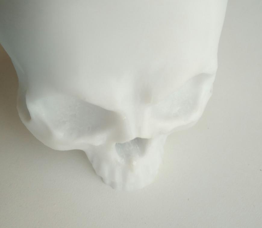

Начитался статей об 'отжиге' ('отпуске') пластиков типа pla и abs. Испытания показывали, что тот же abs становился крепче и жёстче. Результаты воодушивили попробовать тоже самое с petg. Благо была в наличии только отпечатанная красивая моделька черепушки-кружки (сопло 0.4, слой 0.2, 8 часов на скоростях 60-80, petg от absmaker).В статье расчёт температуры выдержки пластика в печи простой: температура плавления минус температура стеклования. Например, для abs это около 120 градусов (220-100). Для petg соответственно у меня получилось 220-80=140. Для надёжности скинул ещё 20 градусов.
Предварительно экспериментировать посчитал излишним. Разогрел духовочку электрическую до 120 градусов и засунул на протвинь 'свой' черепок. Результаты удивительные!))
Пластик действительно стал твёрже и как-то крепче, слои стали и ровнее, а вот сама моделька ушла в небытие... Мораль - не выпендриваться и не быть слишком самонадеенным..
Всём удачи!
