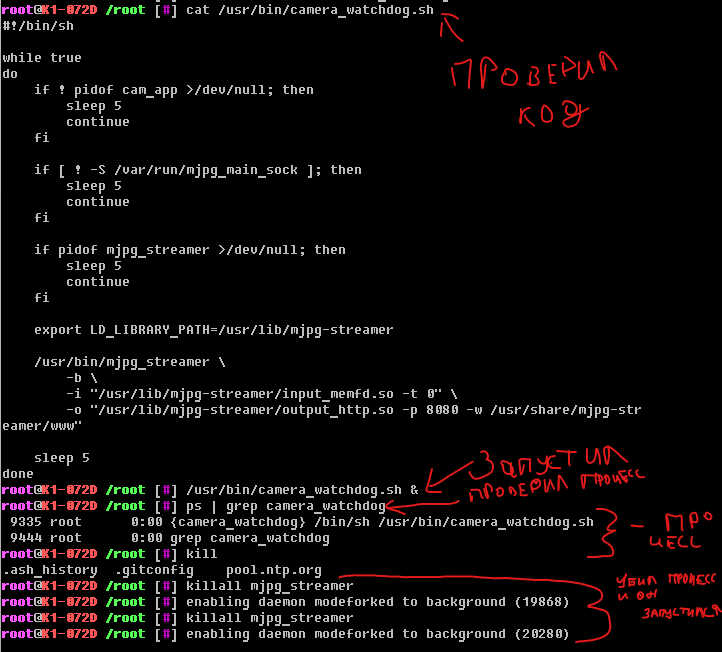

В предыдущей статье я описал как после обновления creality k1 исправить видеопоток от камеры AI, чтобы при загрузке принтера камера работала. В этой статье я опишу автоматический процесс который будет включать камеру если камера error.При error скорее всего теряется поток mjpg_streamer (или более главный процесс - cam_app, но при перегреве принтера обычно только mjpg) чтобы проверить работают ли процессы и какие, есть 2 команды:
| ps | grep cam_appps | grep mjpg_streamer |
Если всё ОК, будет так:
Для решения проблемы нужно получить root доступ на принтере(делается за 30 сек), после зайти по SSH через Putty(я использую), и создать файл который автоматом будет проверять рабочий процесс камеры (mjpg_streamer) и если на видеокамере есть error (к примеру после перегрева), камера в течении пару секунд восстановится.1. Создаём исполняющий файл (код по ссылке, тут некорректно синтаксис вставляется)
| https://disk.yandex.ru/i/YH9dE51fcoMGIA |
| chmod +x /usr/bin/camera_watchdog.sh |
3. Проверяем (должны увидеть код который вы вписали на пункте 1)
| cat /usr/bin/camera_watchdog.sh |
4. Запускаем код.
/usr/bin/camera_watchdog.sh & |
| ps | grep camera_watchdog |
