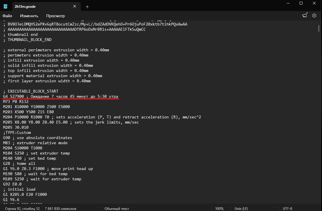

Всем привет. Мне понадобилось отправить печать запланировано на ночь, нашел способ через gcode, команда:
G4 S27900 ; Ожидание 7 часов 45 минут
или
G4 S(время в секундах)
Ее нужно вставлять перед первыми командами:
Чтобы печать началась нужно запустить gcode на принтере и все. Принтер не будет ничего делать, пока не пройдет указанное время.
